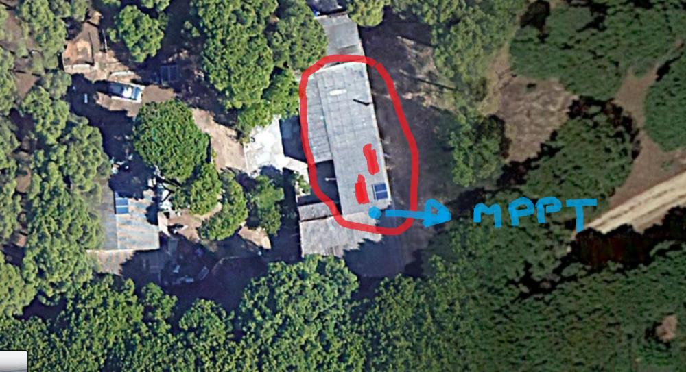

    Hola a todos los de este hilo. La verdad es que me siento muy identificado y por ello voy a contar mi problemática, la que me trajo a este foro. Llevo 3 años funcionando con un equipo fotovoltaico austero. Vivo en un remoto pinar donde nunca va a llegar la red, por lo que hasta hace 3 años todo pasaba por el ruido de generadores, incluido un motor campeón diesel de 1970 cuyo sonido y olor ha marcado mi infancia. Me decidí por poner algo pequeño porque quería en primer lugar familiarizarme con un equipo fotovoltaico y en segundo lugar porque mi tejado es de uralita y siempre pensé que cuando pudiera permitírmelo pondría panel sandwich que es mucho mas fiable en todos los sentidos (aislamientos y soporte).
    El pinar esté en la provincia de Valladolid y las temperaturas en invierno son realmente gélidas, por lo que también he pensado gastarme los cuartos en una caldera de leña y poner suelo radiante, aprovechando que me meto en harina con el tejado que algo de obra va a llevar.
    La vivienda es de mas o menos 20 metros por 5 de ancho (antes la mitad era la cuadra de los bichos), hecha de bloques de hormigón ... un caramelito para la eficiencia energética vaya. Vistos estos handicaps mi única carta es que soy un "mecherín" como Alibey. Con mis dos placas de 280wp y mis dos baterias de 12V 260ah he sido capitan general estos 3 años, con una tele y alguna bombilla led por la noche y el frigo pequeño solo en verano, cuando en los momentos de mayor sol he podido regar hasta con una bomba de 1000 w en tramos de 20 minutos, las baterías de eleksol ni se han quejado las pobres. En mi casa actual pago menos de 20 euros de luz y este recibo de verano 29 euros de gas, vivo sdolo y como digo, soy austero, y no por racanismo sino por compromiso con mi paso por este planeta.
    Bueno, el caso es que ahora me puedo permitir un equipo fotovoltaico sin mirar el dinero. Como dije en otro post, había pensado en dejarme la plata en 3 baterias phylontec de 5000 48V que estan a 1400 en el obramart, unas 9 placas y el inversor cargador multiplus II. Tengo 3 generadores, uno de ellos hyunday trifásico (el set8600) que no le uso porque es diesel y el olor es insoportable. Tengo un motosoldador honda ew170 que me da unos 3600w en modo generador, creo que ambos son compatibles. Había pensado, como dice Alibey en pillar todo victron en el obramart, pero claro, a lo mejor el inversor con los 9 módulos de 500w que venden allí se me queda corto, y tendría la posibilidad de doblarlo y meter otras 9 y otro Multiplus II, y aqui es donde comienzan mis dudas. No se muy bien como se pueden conectar en paralelo los 2 inversores, y en su caso me dejase usar una potencia de 6000 o 7000 w (no tengo ninguna herramienta que llege a eso). Tampoco se cuantos MPPT necesitaría con esos dos inversores y si efectivamente las 3 baterías estarían bien dimensionadas. Agradecería encarecidamente cualquier comentario, muchas gracias a todos.

    Plantéate primero si realmente necesitas 10 Kw de potencia de salida en corriente alterna no teniendo herramientas que demanden eso. Un Multiplus de 5 KVA te va a dar 4000 watios sin despeinarse mucho de manera continua. Si crees que los vas a necesitar , adelante, pero yo no sobredimensionaría en inversor sin haber necesidad de ello. Si en el futuro necesitases usar una herramienta de más de esos 5 KVA arrancas puntualmente el generaador un tiempo concreto y ya está.
    Aún así tienes un Multiplus de 8 KVA. Mejor eso que dos de 5 KVA en paralelo posiblemente, aunque yo me decantaría como te digo por uno solo de 5 KVA si no hay una necesidad de más potencia. Si la hay pues adelante con más.
    Si quieres más de todos modos, los Multiplus son perfectamente paralelizables, por eso no hay problema.
    La combinación Pylontech + MPPT Victron + Multiplus + Cerbo GX o Venus GX la he montado en varias ocasiones y se entienden bien todos los componentes de Victron con la Pylontech, no suele dar problemas.
    Para saber lo que necesitas primero tendrías que hacer una estimación de cuáles van a ser tus consumos, sin eso puede que te quedes corto o puede que tires dinero en potencia y acumulación que nunca vas a necesitar. Ese cálculo de los consumos es imprescindible.
    Por los MPPT para que asuman y controlen la potencia FV generada no te preocupes, un sólo MPPT 250/100 de Victron te sirve para esos 9 módulos de 500 Wp . Si tienes necesidad, ganas y dinero de los otros 9, entonces montas otro MPPT igual. Sobre instalaciones con 2 o más reguladores hay información de sobra en el foro.
    Para mí lo primero es que definas tus necesidades y a partir de ahí se construye lo demás.
    Otra cosa..., quizás en tiendas online encuentres mejore precios para los equipos Victron, para las Pylontech son bastante competitivos en el Obramat.
    Cualquier cosa pregunta, o incluso mejor abre hilo nuevo para no emborronar mucho este.
    Incluso no tienes por qué ir a 9 módulos o 18 módulos necesariamente. Un MPPT 250/100 te maneja 12 módulos de 500 Wp seguro. 6000 Wp en FV ya es algo de cierta envergadura tratándose además de una persona sola. Siempre tienes tiempo de ampliar si ves que te quedas corto posteriormente.
    Pero lo primero saber los consumos estacionales, eso es determinante.

    Bien me voy centrando gracias a tu ayuda. Tengo 100 metros cuadrados de tejado, no se por qué tengo aquí anotado que el Multiplus del que hablo solo tolera un máximo de 13 paneles de 500wp, pero en principio había pensado entre 12 y 18 paneles. He de aclarar que de todo lo que he leído me ha parecido deducir que es el regulador mppt el que te indica cuantos paneles puedes meter, una vez has hecho los cálculos del Voc y de los amperios para dimensionar los strings que ese mismo mppt puede gestionar y posteriormente inyectar a las bateras. Te agradezco encarecidamente tu ayuda y te rogaría que me recomendases algún regulador en ese rango 12-18 paneles de 500wp para baterías de 48V)
    La verdad es que es tentador probar el Axpert, pero leo tantas cosas negativas de él que tira un poco hacia atrás. En cualquier caso en la nube de desconocimiento que me encuentro no se si tengo criterio suficiente para valorar otro inversor de marcas que no conozco, por eso voy a victron o pylontec, porque me resultan fiables aunque sean caras y me transmiten cierta certidumbre. Muchas gracias por todo de verdad, un saludo.
    Como creo recordar , en un post anterior no sé si en este u otro hilo te comenté que una potencia FV de 12 módulos de 500 Wp, es decir, 6000 Wp te los maneja sin problemas un MPPT 250V 100A, en tres ramas en paralelo de cuatro módulos en serie en cada rama. Habría que afinar el cálculo teniendo por delante las características exactas de los módulos que piensas comprar, pero así por encima te digo que sí, que ese MPPT te maneja 12 módulos de 500 Wp.
    Si, por eso hice la cuenta de los 13 paneles máximo, pero me dijeron en ese hilo que para las 3 baterias de 48V us 5000 era insuficiente, por eso me planteo meter mas panel, mil gracias.

    Cualquier inversor de Victron , sea el Multiplus, el Quattro o el Phoenix No te maneja los módulos, es decir, inversor y módulos son mundos diferentes. No elijes el inversor en función de tus módulos. Elijes el inversor en función de la máxima potencia de consumo que vas a demandar.
    Por eso olvida lo del Multiplus que admite o tolera máximo de 13 módulos etc. Es un error en tus notas o un malentendido en algo que has leído.
    El regulador MPPT es el que recibe la carga de los módulos, elijes el MPPT en función de cuántos módulos vayas a usar. Si un MPPT sólo no puede con todo tu campo FV entonces hay que meter dos MPPTs, uno de esclavo y otro de maestro. El MPPT 250V 100A te maneja 6000 Wp, 12 x 500 Wp.
    https://www.tutiendaenergetica.es/re...olar-250v-100a
    Ese te maneja 12 módulos. Para más ( por ejemplo 18 ) hay que tirar de dos reguladores, a menos que haya algún MPPT de superior capacidad a ese que te comento, que en Victron creo que no.

    Buenos días a todos. Voy a empezar poco a poco el montaje de mi instalación, ya tengo los componentes pero estoy a la espera de que me terminen el tejado por lo que voy a dejar los paneles para lo último y voy a ir preparando las baterías, el mppt, el inversor y el cerbo y la caja de protecciones de los 3 strings en paralelo.
    Estoy calculando la sección del cable, me dicen que para cada string me serviría un cable con sección de 6 mm2 (182,4 Voc 13,93 A en total cada línea). Veo en los vídeos de internet que es recomendable un fusible en cada uno de los cables (positivo y negativo) de cada string para evitar problemas si falla un panel. Lo recomendáis o es un gasto/liada superflua?
    Después había pensado colocar los 3 strings en paralelo en un repartidor bipolar, no se si es válido el de 100 A o mejor ajustar al de 40 (el imp del paralelo serían 38 A) necesito consejo también en este aspecto.
    Una vez montada la cajita de fusibles y el repartidor, entiendo imprescindible el magnetotérmico de corte de toda la instalación antes del mppt, supongo que de las mismas características que el repartidor bipolar anteriormente mencionado.
    Una de mis principales dudas sobre la caída de la tensión DC desde los paneles viene aquí, entiendo que ese factor de pérdida por la distancia y los metros de cable es hasta el MPPT , es decir, entiendo que del MPPT hacia las baterías no se produce pérdida porcentual y puedo meterle mi cable de 25mm2 y 4 metros de longitud sin temor a perder ningún voltio? es correcto o me lo he inventado?.
    Mis otras dudas versan sobre la inclinación y la orientación de los paneles. Mi tejado tiene un amplio campo solar de momento (esta rodeado de pinos que acechan y van creciendo como se puede ver en la imagen). La caída del tejado es hacia el oeste, y he puesto en rojo donde he pensado que voy a situar los 3 strings de 4 paneles, desde ahi la distancia al mppt es mínima (2-3 metros. Os parece buena la orientación? me puede influir mucho que la caída no sea hacia el sur? muchas gracias por vuestras respuestas.

    Buenas tardes, enhorabuena por haber comenzado el proyecto y ya que estás metido en harina te respondo a tus cuestiones según mi experiencia...
    1. Para cada string ( rama ) cable de 6 mm2 sin problema. Métele un fusible ( o un par ) a cada serie, no es superfluo y lo vas a agradecer cuando por cualquier motivo quieras aislar una o dos series del paralelo total. Puedes cortar el positivo solamente o los dos polos, como quieras. El repartidor para hacer el paralelo con el de 40A vas bien, porque entiendo que los 13,93A de los que hablas por línea son la Isc, no la Imp, ya que la Imp de todo el conjunto es de 38A, y eso en condiciones ideales de medida, condiciones que nunca vas a tener en la realidad. Puedes dar por muy seguro que los 38 A nunca los vas a ver, por tanto , repartidor de 40A y magnetotérmico de 40 A. si no quieres usar un magnetotérmico DC de 40A por precio o porque no lo encuentres, mete entonces un apr de fusibles ( o uno solo en el positivo ) de 40 A. Te aseguro que te van a hacer el mismo apaño, nunca vas a tener una sobreintensidad desde el campo FV, no hay más cera que la que arde, sólo te va a servir ese fusible o ese magnetotérmico para aislar el MPPT del campo FV, nada más. Desde ahí al MPPT disiento de la opinión anterior, con cable de 6 mm2 vas sobrado muy probablemente, aunque para ello deberíamos saber la distancia desde campo FV hasta MPPT y la Vmp del conjunto ( no la Voc ). Con 20 metros de distancia por ejemplo y una Vmp de digamos 150V sale cable de 6 mm2 para una caída de tensión del 3% en esa línea. Si tienes menos metros de 20 y la Vmp algo mayor de 150V ( he tomado como referencia la Voc que nombras y lo he hecho por aproximación lo de los 150 V ) entonces lo dicho, con cable de 6 mm2 vas sobrado. Pero también te digo que por mucho cable nunca fue mal año. Si le quieres meter 10 mm2 por ejemplo adelante, aunque con los datos que te digo, con 6 mm2 vas bien.
    Si como dices tienes 2-3 metros desde el punto donde vas a hacer el paralelo de las 3 series hasta el MPPT entonces te basta y sobra con cable de 6 mm2, te lo aseguro. Con esa sección probablemente no pierdas ni el 1-1,5% de tensión en el trayecto. SI me dices la Vmp de los módulos multiplicada por cuatro te lo digo con total certeza, pero con 2-3 metros, 38A y del orden de 140-150 V ya te digo que te sobra con 6 mm2. Más barato y más manejable.
    Cable del MPPT a baterías: el mayor que te admita el MPPT , ahí coincido con la opinión anterior totalmente. No recuerdo de memoria pero el 250/100 creo que admite 25 seguro y no recuerdo si admitía hasta 35 mm2. En todo caso el mayor que admita. en las especificaciones técnicas viene indicado. Por supuesto fusible en esa linea sí o sí. El MPPT va a limitar la corriente hacia las baterías a 100A, su máximo, si quieres , por precaución métele fusibles de 125A a esa línea, aunque con el de 100A debería ir bien también, no funden justo a los 100A rápidamente, hay una tolerancia, pero como te digo, si le metes 125A hace el mismo apaño y no hay problema de que por una supuesta sobreintensidad de los 100A para arriba se funda, aunque doy por hecho que no va a ser así con el de 100 A. Un par de fusibles, uno al positivo y otro al negativo.
    Sobre orientaciones hay mucho que decir, te lo comentaré en un siguiente post... pero te adelanto que la máxima radiación de todo el día completo se da en las 4 horas centrales del día, ahí se recoge del orden del 70-80% de la radiación del día completo, y en esas 4 horas centrales del día el sol está en el sureste-sur-suroeste, pero muy muy cerca del sur. Todo lo que no sea orientación sur es pérdida de radiación total, y dependiendo de cuál sea tu orientación esa pérdida puede llegar a ser muy muy grande, no es lo mismo orientación oeste total que suroeste, que ésta no sería la ideal, pero es mejor que la puramente oeste.
    Como dato relevante y para que te hagas una idea te diré que en los meses más puramente invernales el sol en ningún momento del día está en el oeste, simplemente no llega, hace una trayectoria de sureste (orto ) hasta suroeste (ocaso) es decir, que en los meses de más nublados y de más baja radiación total tu campo FV nunca recibiría el sol de frente. Piénsalo, no es algo de poca relevancia.
    Hay páginas para que puedas simular lo que vas a perder por no poder poner orientación sur totalmente y puedes decidir. En principio todo lo que se aleja de orientación sur es una pérdida, otra cosa es que dicha pérdida sea más o menos asumible.
    Ya vas diciendo...
