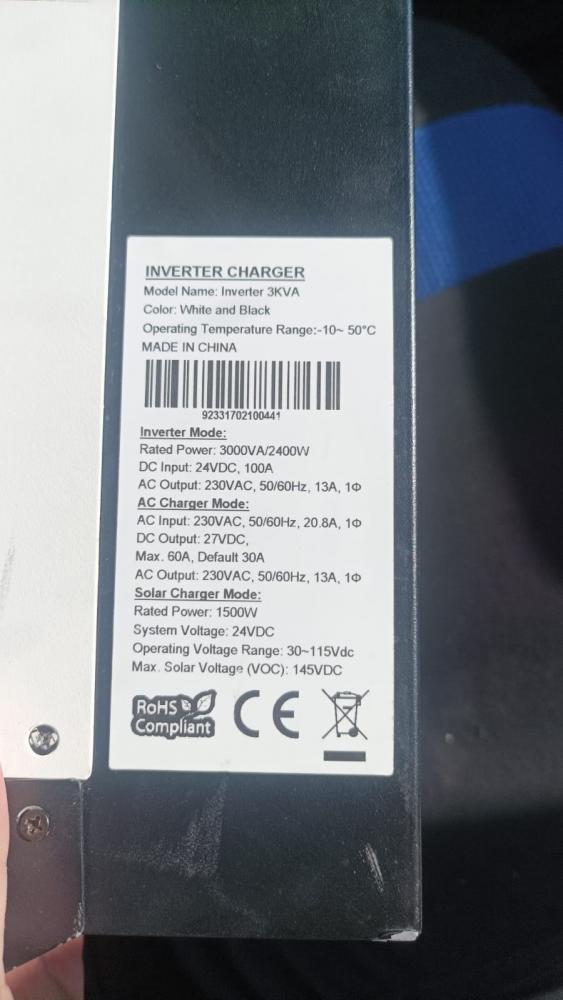

    muy novato en este tema y me han regalado el equipo
    El equipo tiene esta pegatina:

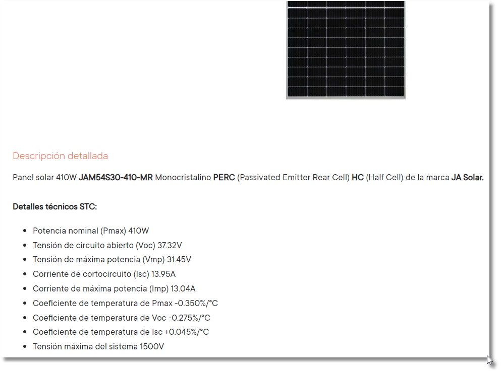

    y actualmente tiene 3 placas de 325, y quisiera actualizar subiendo placas, quitando las que tiene y poniendo estas del obramat
    cuantas podria poner y en que configuracion , aunque supongo sera en paralelo.

    Predeterminado Re: equipo solar antiguo axpert 3k VP PWM 24v, para ampliacion
    Puedes poner 4 placas de estas de 410w
    En serie de 2 placas
    Si no entiendo mal seria:
    2 placas en serie
    2 placas en serie
    y entre estas en paralelo
    Daria 820W 60,45v 26,04A si no me he equivocado
    Cita Iniciado por Neo_mad Ver mensaje
    2 placas en serie
    2 placas en serie
    gracias, ya digo que soy novato,
    Potencia total, 410wp x 4 = 1640 Wp
    La configuración es tal como dices, pero la potencia es 1640 Wp, no 820 Wp.
    La Voc del conjunto es la Voc del módulo multiplicado por dos, unos 65 V. El MPPT de ese Axpert te admite sobradamente esa tensión, y por supuesto la máxima intensidad que genere el campo FV.
    Ponlas tal que así y todo correcto. Con 4 módulos no tienes otra configuración viable posible, ésta es la óptima.
    se podrian poner mas de 4?
    El MPPT de ese inversor pone en la etiqueta que admite como máximo 1500 W de potencia FV a la entrada, dado que ahora tienes 1640 Wp y que de ellos en las mejores condiciones obtendrás unos 1250 wp aproximadamente pues si metes otros dos módulos ya estaríamos en 2460 wp, de los cuales efectivos podrías tener unos 2000 wp, que se pasa ampliamente de los 1500 wp máximos que dice el fabricante que admite el inversor.
    Por mucho módulo que le metieses la problemática se iba a mantener..., por no decir que unas baterías de gel de 250 Ah admiten una cierta corriente de entrada de carga muy limitada, es decir, el campo FV debe ir en consonancia con el sistema de acumulación.
    Con 1640wp de placas (teoricos), te saldran 80% es decir 1312w reales.
    1312w/24v= 54,66A.
    Lo normal es que tengas 54/55A en salida del mppt.
    Pero como el inversor tiene su consumo propio, ademas de algun consumo de la casa, estaras mas bien en 50A de carga con estas placas.
    50A es el maximo que admite como corriente de carga esta bateria de 250Ah 24v (20% de 250Ah Max).
    Como puedes ver, el regulador mppt de tu inversor admitiria algo mas de potencia (real) de placas, pero ya estas a tope de lo que admite esta bateria. Es ella que te limita.
    Estos calculos estan hechos considerando que tus baterias son de 250Ah C10 .
    P.S. En tu titulo pones """"3k VP PWM 24v""".
    No es pwm es mppt.
    En la pegatina, ponen: """operating voltage range 30v/115v""".
    Otra cosa: Si tardas tiempo en poner las placas nuevas, mientras, puedes connectar las 3 placas de 325w que tienes actualmente todas en una sola serie.
