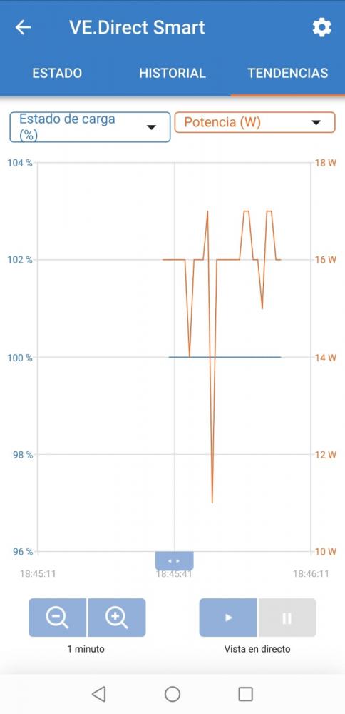

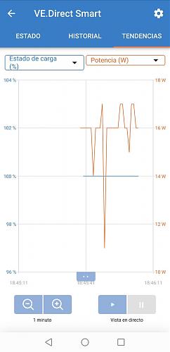

    Yo haría un apunte.
    Un monitor de baterías no cuesta varios cientos de euros.
    El Smart Shunt de Victron sale por poco más de 100 y lo considero el mínimo imprescindible para cualquier instalación solar que se quiera tener controlada.
    Incluso hay más baratos si no quieres victron.
    La ventaja del Victron es que con él y una raspberry, por ejemplo, controlas tu sistema desde cualquier sitio del mundo si tienes Internet.
    Buenas Luisetrix,
    Que no lo encuentro claro por ningún sitio, el Smartshunt 500A/50mV Victron, guarda los históricos de varios días, para recuperarlos y ver la tendencia de consumos y tensiones?
    Me refiero a los datos de tensión, A, potencia, Ah, SOC, etc.
    Ya que tengo un BMV 700 con el VE-direct y solo veo esos datos cuando me conecto en directo y en cuanto cierro la aplicación y vuelvo a entrar empieza a registrar datos nuevos, no teniendo memoria.
    Y lo que me interesa es ver el histórico para ver los consumos en los días anteriores.
