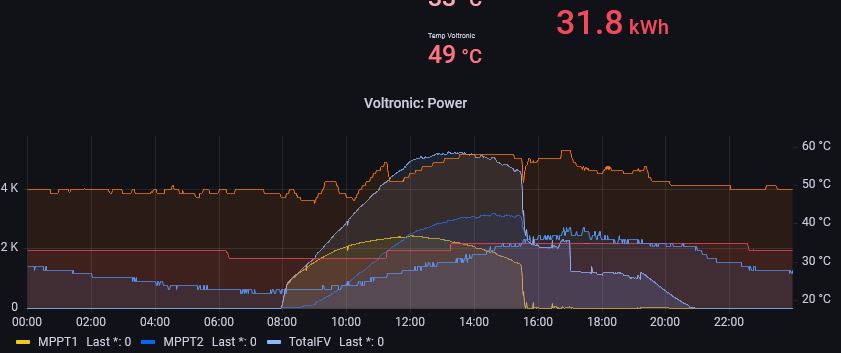

    Respecto a los problemas de producción, te pasará algo así como pasa ahí poco antes de las 1600 Tipo de batería ideal para la vivienda-capture.jpg , que el inversor deja de producir tanto porque se llenaron las baterías y listo.

    Vamos a ver Ignacio, te explico. Con este y cualquier otro inversor híbrido tienes dos limitaciones esenciales:
    * Voltaje máximo del (o de los) MPPT
    * Intensidad máxima del (o de los) MPPT
    Te pongo varios ejemplos para verlo mejor, suponiendo que tus placas son de 500w con 50VOC, que en condiciones nominales entiendo que serán casi 12A como pones arriba. Si no es así, corrígelo tú en los casos de abajo:
    Ejemplo 1 usando la recomendación del compañero de arriba:
    11Pv*500wp=5500wp, 11Pv*42vmp=462vm, 1x12Amp
    ahí dice el compañero que tendrías 42Vmp (voltios en el punto de máxima potencia). Lo que no te dice es que tendrías 550Voc (voltios en circuito abierto). 550>500V que aguanta máximo el MPPT, te cargarías el inversor.
    En este caso, como máximo te aconsejaría poner 9 (10 bajo tu responsabilidad), porque 9*50 son 450Voc, que en días fríos se puede aproximar mucho a los 500V. (te explico, los paneles general voltaje dependiendo de la temperatura. Se mide en condiciones normales/Standard de 25ºC, 1atm y 1000W/m^2. Si se calientan, baja su rendimiento, pero es que si se enfrían, sube su rendimiento y tension!, por eso te digo que 9x500W).
    Ejemplo 2:
    Pones 10 paneles por MPPT (que tienes 2 en el 11KW) en dos series de 5. Ahí tendrías 10X500W=5000W, pero fíjate otra cosa que pasa. Como tienes 18A de limitación por MPPT, si pones los 5 paneles en series de 2, lo que haces es multiplicar los 12A que tendría cada serie de 5 por 2: 24A totales. Con los voltajes al estar en paralelo no se suman, se quedan como están: 5x50Voc=250V.
    Conclusión del ejemplo 2: te cabe por tensión ya que 250V<500V, pero al solo disponer de 18A del MPPT te quedarías en 18 (de los 24A que tienes en placas) x 250V = 4500W por MPPT.
    Conclusión final:
    La cantidad de paneles (con las características de los paneles que has puesto) ideal es 1 serie de 9 paneles por MPPT. En total tendrías 18 paneles. Tendrías 9000W de paneles. Todas las demás configuraciones que quieras hacer te valdrán para sacar más rendimiento en días nublados.
    Mi recomendación:
    Si ves que te vas a quedar corto en generación y dado el precio del Voltronic casi te vale más la pena comprar otro, segregar las cargas y unirlos por la batería, que ambos carguen y descarguen la batería. Te diría que siempre estarás a tiempo de echarle más dinero a esto, así que yo echaría un año con esos 9KW, 1 voltronic que como tienes generador podrás ir tirando, y ya cuando tengas un año a tus espaldas, decides si ampliar o no. De momento no compres tantas placas para este Voltronic.
    Postdata: solo hace falta poner protecciones CC a la entrada de cada MPPT. He visto que mencionas 4 sets de protecciones y no hacen falta (a no ser que te pongas a tocar en cada una de las strings paralelas día sí día también cosa que dudo muchísimo (y si lo haces, hazlo denoche y yasta!).
