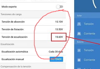

    Predeterminado Porque no llega el mppt victron a la tension de ecualizacion si asi lo configuro? no se.

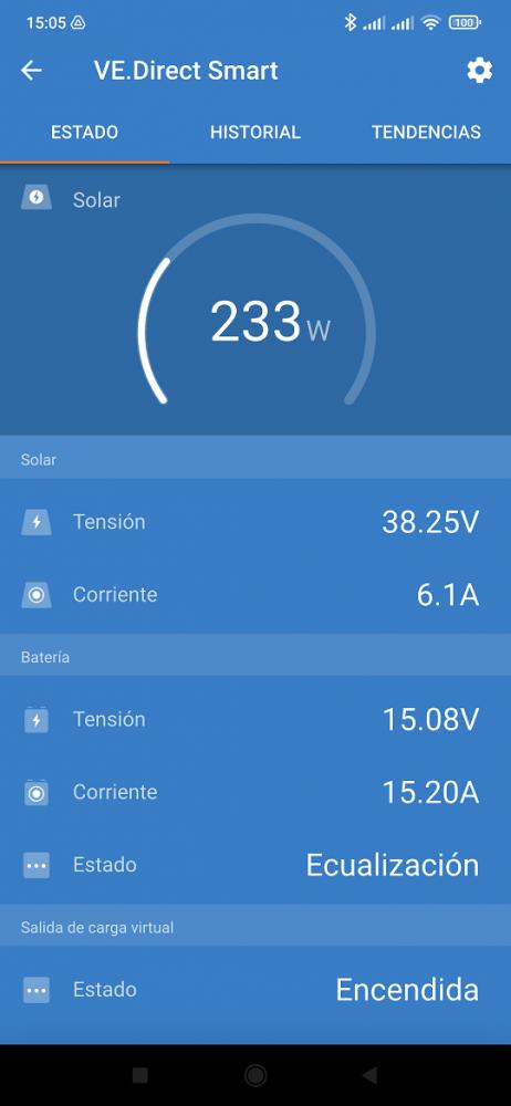

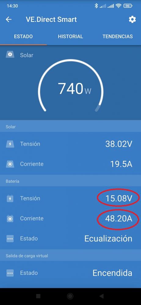

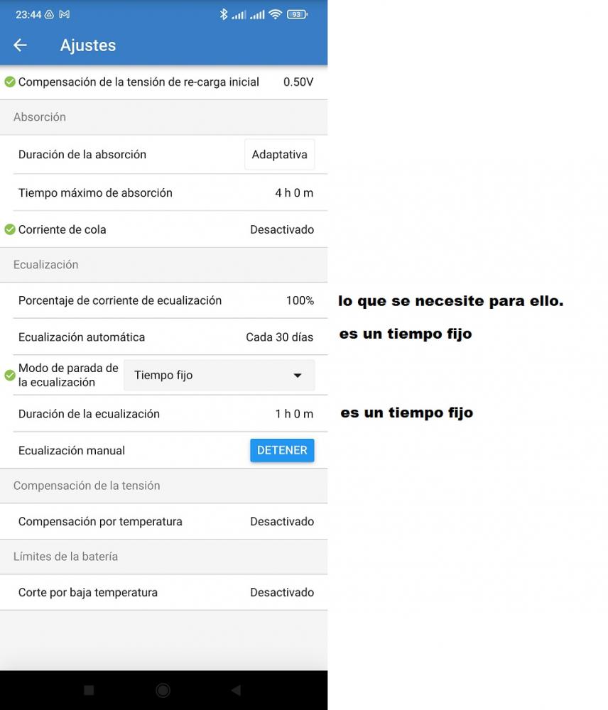

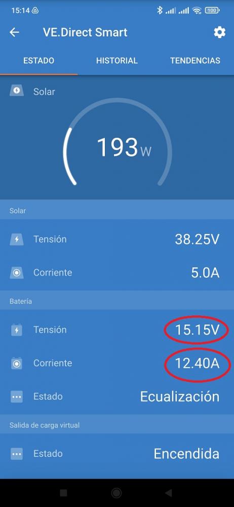

    Hola a todos.
    Tengo poca experiencia con mppt victron, pero.......mirando la app, de la cual adjunto capturas, le pongo una tension de ecualizacion, otra de absorcion y otra de flotacion, como es normal, pero cuando pulso que ecualize.........por ejemplo durante 1 hora.............siempre se queda mostrando que esta ecualizando, pero a la tension de absorcion. Evidentemente, tengo campo solar muy de sobra para que el mppt suba la tension. Es que no lo pillo.
    Me parece simple y de niños, pero no descubro el detalle de porque.
    Alguien seria tan amable de ayudarme?
    Gracias de antemano. Agradecido.

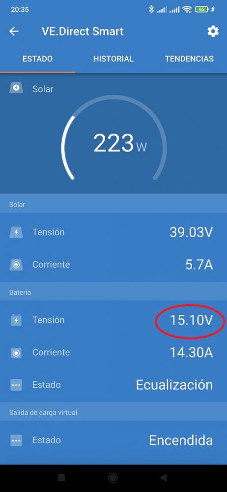

    Porque no llega el mppt victron a la tension de ecualizacion si asi lo configuro? no se.-llllllll.jpg
    10 minutos despues, ni se queda en la tension de ecualizar, ni la de absorver, se queda a la mitad.
    no tiene sentido esto.
    la compensacion de temperatura apagada ( por si acaso me confunde).
    Pues ni blanco ni negro, se queda gris.
    Si me lo cuentan, no me lo creo.
    Vamos que a priori me parecio una app con 5 simples ajustes. No se donde esta mi despiste.
    Archivo adjunto 27186
    minutos despues......sube un poco mas, pero no a la tension de ecu.
    no lo pillo.

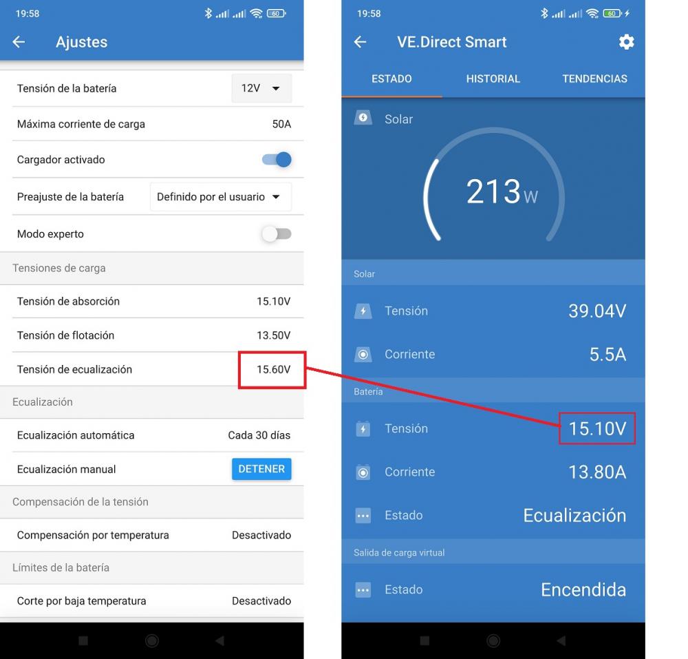

    Porque no llega el mppt victron a la tension de ecualizacion si asi lo configuro? no se.-screenshot.jpg
    y pocos minutos despues, empieza a bajar la tension, sin haber llegado a la tension de ecualizacion. ya pone flotacion. pero si no ha llegado a la tension de ecu!!!! no lo pillo, no lo pillo.

    Eso........lo habia deducido, podria ser, tal vez, pero se ha ido a flotacion sin haber llegado a la tension programada como ecualizacion. Ni 1 segundo, ni 5 segundos, simplemente no ha llegado.
    Estaba mirando la app, cada 30 segundos no ha llegado en ningun momento a la tension configurada para ecualizar.
    Me preocupa, la verdad.
    Algo se me despista, si es que no hay mas. ó no veo mas, pero si es casi de niños!!!
    Le digo otra vez que ecualize y volvemos a las mismas, a 15.10v que es absorcion pero no sube a la de ecu. Cachis la mar, esto es imposible!!!! Me da verguenza ajena!!!

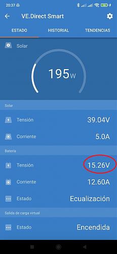

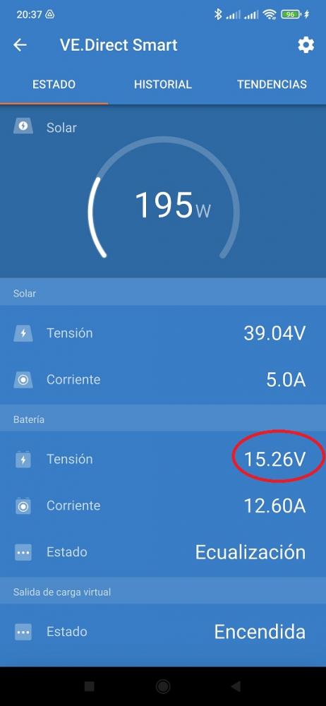

    Minutos despues sube un poco, se queda a 15.26v que ni se sabe porque, ni como, ni quien lo decide, ni porque, y en un ratito a flotar. Pero 15.60v ni de lejos.

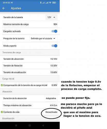

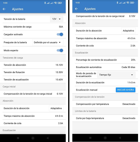

    me parece que ya lo pille , la etapa bulk la tienes mal la tienes en 15v y deberia estar en 14.1v o asi ,flotacion esta bien en 13,5v y equalizacion en 15v esta bien ( la podrias subir un voltio mas y dejarlo en 16v ), por eso no equalizas, esta equalizando constantemente. ajusta bien los parametros y lo pruebas.
    segun he visto en la primera pantalla

    Siento decir que no.
    La captura que has colgado es la que se puede observar que aunque ponga ecualizacion a 15.6v no sube de 15.1v.
    A veces sube poco a poco, timidamente, y otras veces, no lo hace.
    No tiene mucho sentido esto.

    no escuchas, lo que te digo es que tienes puestos los mismos voltajes en dos parametros diferentes , y por eso no equaliza ya que estas equalizando-absorcion siempre en 15v, de bulk y equalizacion a la vez ,y el bicho se lia y no sabe en que etapa esta.
    mirate los voltajes y configuralos bien , como te decia ,y luego comprueba si pasa las etapas.
    Nombre:  Sin título.jpg
Visitas: 498
Tamaño: 53,5 KB
    sube la equalizacion a 16,10v y baja absorcian a 14,70v por ejemplo , y pruebas

    No es por meterme pero yo veo absorcion o bulk a 15.1V i ecualizacion a 15.6V. Estan a diferentes valores.
    He estado leyendo un poco en internet i parece que la corriente de carga en ecualizacion esta limitada a 25% de la corriente de carga normal cuando tienes la bateria configurada en user. Por lo que veo la tienes en user. La corriente de carga la tienes en 50A, siendo 25% igual a 12.5A. Concuerda con una de las fotos que has puesto ecualizando.
    De todas formas creo que no has dicho el modelo del victron. He estado leyendo el manual de los multiplus.
    Si pones el modelo exacto se puede echar un ojo al manual.
    Veo que la app tiene modo experto, en ese modo hay algo?
    Tambien puedes hacer la prueba empirica, baja la corriente de carga a 20A, dale a equalizar i veras si ecualiza a 5A.

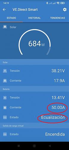

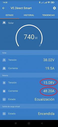

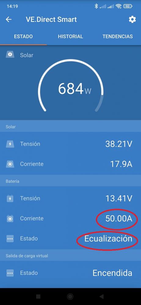

    Realmente he hecho la prueba de conectar una carga a la bateria y que vayan
    saliendo amperios, y simultaneamente, le conecto los paneles, y veo que si entrega
    en proceso de ecu, los 50A que tiene como maximo el modelo 100/50 de Victron.
    No recorta la potencia, sinó que usa todo lo que tiene (50A) para llegar a la tension de ecu.

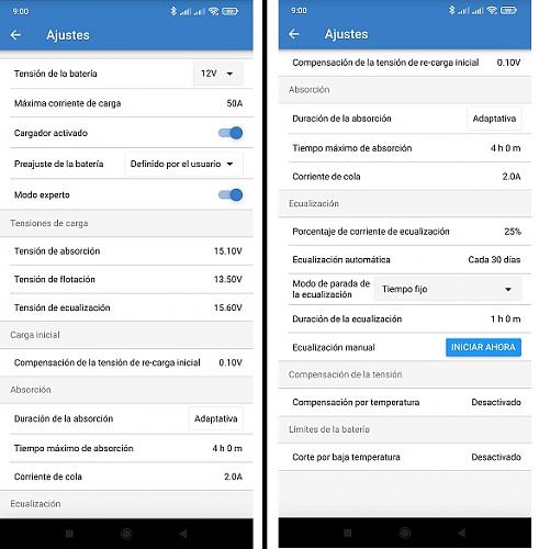

    Adjunto el modo experto, pero es poco mas que el "simple".
    Parece ser un modo en el cual puedas "preajustar" para baterias gel, agm, opzs, con sus
    respectivas tensiones, para luego, "elegir" ese modo y acabar antes.
    Poca utilidad. Tambien puedes ajustar tiempo de ecu manualmente, y poco mas.
    Modo experto:

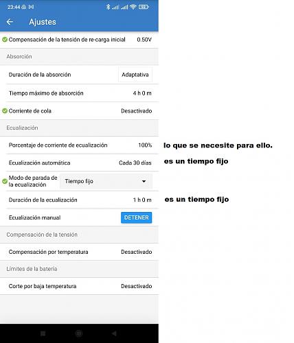

    Es raro, porque ademas lo pone ahi, porcentage de corriente de ecualizacion 25%. Esta es la misma informacion que encuentro en el foro de victron. Bueno a ver si encuentras la solucion.

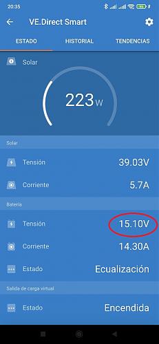

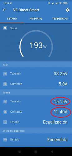

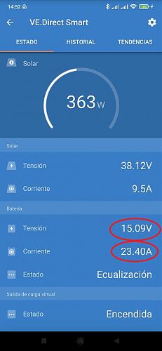

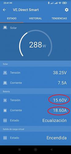

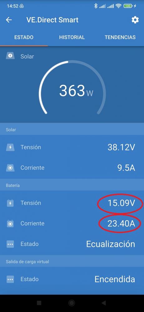

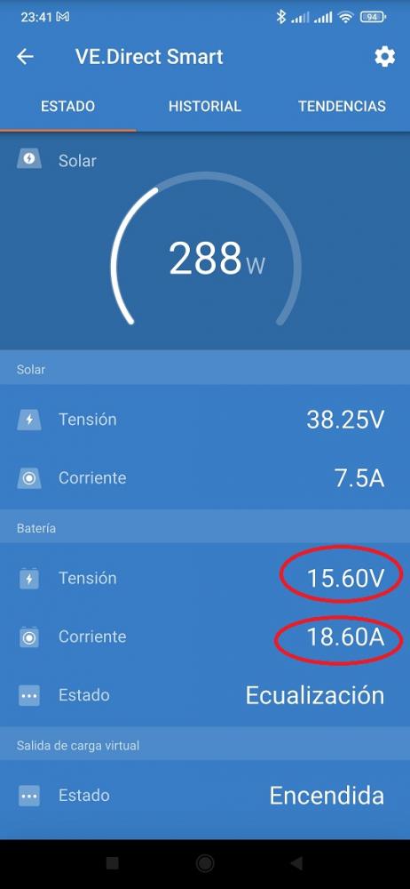

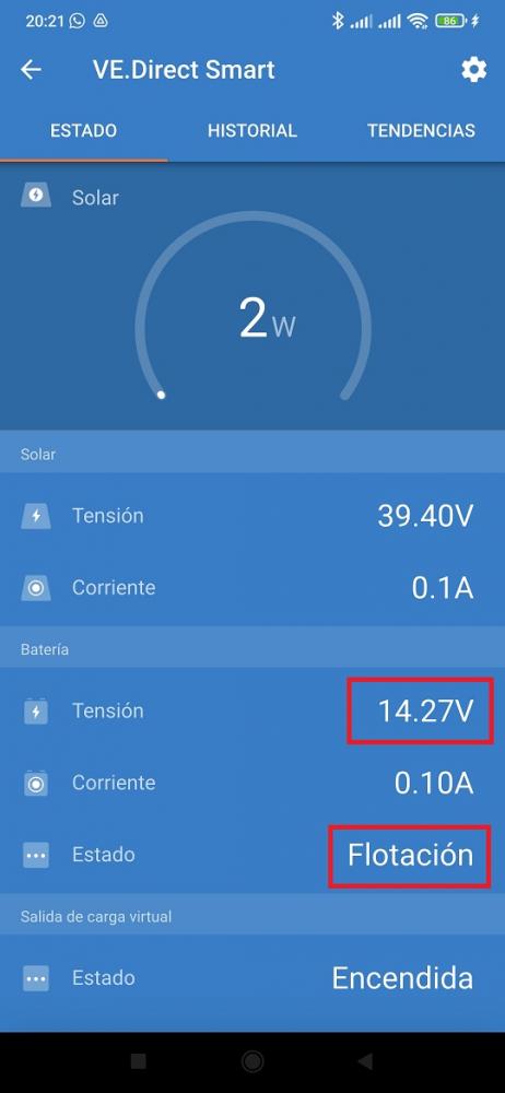

    He puesto 2 focos durante unas horas a las baterias para que las vaciara un poco.
    De nuevo, meto paneles y apago focos de led.
    Empieza y se mantiene a 50A cargandolas. Bien. Le meto al boton ecualizar. Bien. 50A. Maxima potencia de carga. Empezamos bien.
    Porque no llega el mppt victron a la tension de ecualizacion si asi lo configuro? no se.-1650544043204.jpg
    A la hora.........se acerca a 15.1v que es absorcion, y empieza a descender de amperios de carga.
    Chico, si te he dicho que ecualizes y me estas diciendo en la pantalla que vas a ecualizar.
    Hazlo!! no dejes de meter 50A hasta llegar a la tension indicada como ecu. Pues nada. Que no!!!
    Empieza a meter menos amperios. Como si solo quisiera llegar a tension de absorcion.
    Bien, paciencia, no pasa nada. Esperemos acontecimientos.
    Porque no llega el mppt victron a la tension de ecualizacion si asi lo configuro? no se.-screenshot_2022-04-21-14-30-17-288_com.victronenergy.victronconnect.jpg
    Empieza a bajar amperios, pero no sube de 15.1v. Tension de absorcion, cada vez menos amperios para conseguir la tension indicada. Es normal si no hubiera pulsado ecualizar, pero bien.
    Esperemos. A todo eso, solo hay una luz en el mppt. La azul. Bulk.
    Bajando amperios para la misma tension. El tiempo de estar en 15.1v que es tension de absorcion pero en la pantalla pone ecualizacion, la decide el mppt que parece ser muy listo. Es automatico.
    Porque no llega el mppt victron a la tension de ecualizacion si asi lo configuro? no se.-screenshot_2.jpg
    Va pasando el tiempo........15.1v, de ahi no sube, sigue marcando ecualizar pero a tension de absorcion. No me mola. Y sobran amperios.
    Porque no llega el mppt victron a la tension de ecualizacion si asi lo configuro? no se.-1650546345549.jpg

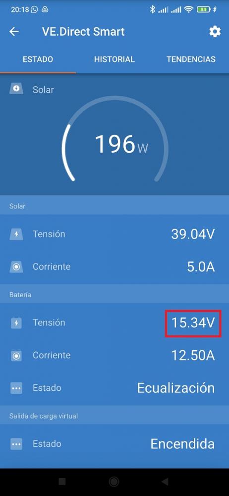

    Mas tarde, empieza a elevar la tension, sin sobrepasar los 12.5A que es el 25% de la capacidad del regulador.............timidamente, y muy lentamente, porque con 12.5A si las baterias son de 1100......pues le va a costar.............empieza a subir. Lentamente. Muy lentamente.
    Porque no llega el mppt victron a la tension de ecualizacion si asi lo configuro? no se.-screenshot_2022-04-21-15-14-37-241_com.victronenergy.victronconnect.jpg

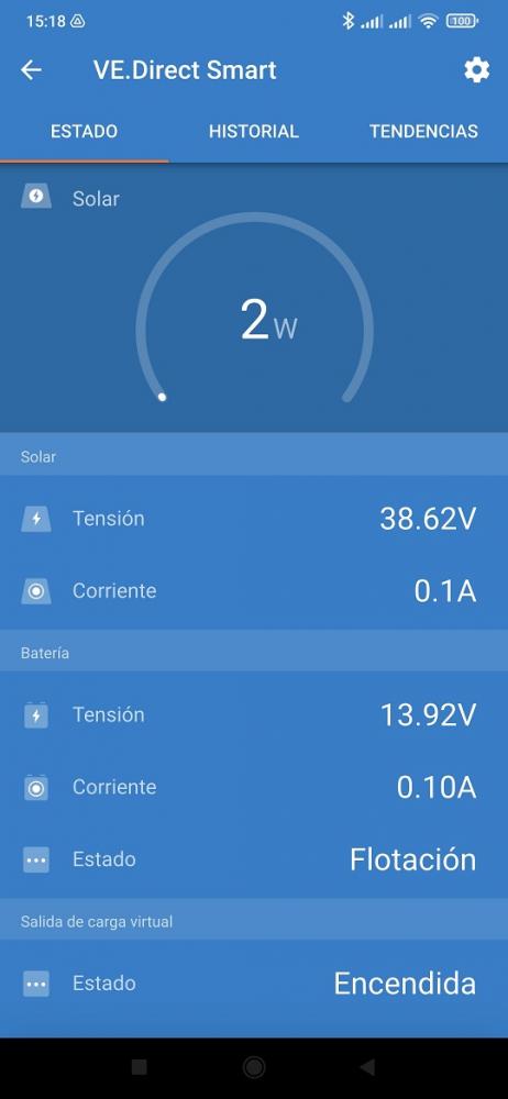

    Toma yá. Ha pasado a flotación. Se acabó el ecualizar, y se acabó todo. A flotar. Pero si no has pasado de 15.15v y te dije 15.6v!!!!!
    Porque no llega el mppt victron a la tension de ecualizacion si asi lo configuro? no se.-screenshot_2022-04-21-15-18-31-452_com.victronenergy.victronconnect.jpg

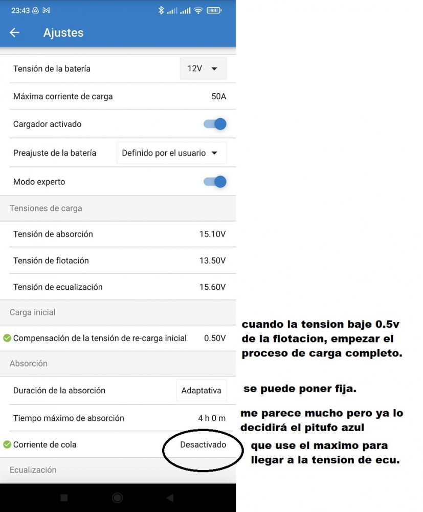

    Bufffffffffffffffffffffff Hay que ir al modo experto. Esto no es correcto.

    Eso me recuerda que en el manual pone que la equalizacion no empieza hasta que haga la absorción, osea hasta 15.1V aunque pone ecualización esta en absorción. Luego me da la impresión de si que es cierto que limita a 12.5 A a partir de 15.1V.

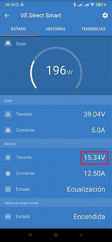

    Si si me refiero, hasta 15.1V carga al máximo, apartir de esa tensión a 12.5A. como el tiempo de ecualización es fijo, acaba siendo corto porque no tiene suficiente tiempo para subir a 15.6V a 12.5A.
    El contador de ecualización por lo que entendí en el manual empieza a contar desde el voltage de absorción menos 0.5v, osea 14.6V. Osea que si lo activas a un voltage inferior a ese, aunque este cargando a 50A hasta 15.1V el contador ya ha empezado a 14.6v. por eso la ecualización manual debes empezarla desde absorción o flotación.
    Eso es balanceo, no ecualización. Ningún controlador lo tiene. Los controladores no pueden cargar los vasos individualmente para que lleguen todos a la misma tensión porque no tiene acceso a ellos individualmente. Para eso están los Bms.
    Pues por esa regla de 3 como consigue averiguar el estado de carga de cada celda si no tiene acceso individual a cada celda?
    Avatar de Luisetrix
    oct 2016
    Gandia
    1.561
    Predeterminado Re: Porque no llega el mppt victron a la tension de ecualizacion si asi lo configuro? no se.
    Jordiet, has puesto el porcentaje de corriente de ecualización en el 100%?
    Ponlo que va a ser eso
    ene 2013
    Leon
    1.522
    Cita Iniciado por mikeekim Ver mensaje
    Es cierto que la ecualización puede arreglar pequeños desbalanceos pero pequeños. Pero no grandes desbalanceos. Lo hacen sobrecargando las celdas hasta el punto que las que tienen más voltage no se pueden cargar más mientras que las que están algo más bajas lo hacen.
    Es un balanceo a lo bruto estresando i sobrecargando las celdas. Sirve para desbalanceos pequeños pero los controladores no pueden saber el estado de carga de cada celda.
    Si sabes cómo pueden saber el estado de carga sin acceso a los vasos me gustaria saberlo.
    Por eso la gente cuando tiene problemas de balanceo usan balanceadores externos o Bms conectados a cada vaso.
    mikeekim está desconectado Forero
    jun 2019
    barcelona
    505
    Vamos que con aumentar el voltaje lo suficiente y eliminar la posible sulfatacion que se haya creado, arreando y palante como los de alicante.
    Pues entonces sirve de bien poco hacerle ecualizacion a una sola bateria, porque entre que lo hace de media 1 vez cada mes y el inversor no tiene ni idea como esta cada celda si no tiene acceso a cada celda, que me digan a mi de que sirve entonces esa estapa en casos asi.
    Porque con el final de bulk y el principio de absorcion a diario, tendria el mismo efecto en casos asi.
    abr 2009
    1.653
    por fin, con el modo experto!!!!
    Porque no llega el mppt victron a la tension de ecualizacion si asi lo configuro? no se.-screenshot_2022-04-21-23-41-15-528_com.victronenergy.victronconnect.jpg
    Porque no llega el mppt victron a la tension de ecualizacion si asi lo configuro? no se.-1650577453716.jpg
    Porque no llega el mppt victron a la tension de ecualizacion si asi lo configuro? no se.-1650577453721.jpg
    No me ha gustado mucho pero le puedo decir al cliente que pulse ecualizar cuando mida densidades, y le resulta comodo, sin mas ajustes, aparte de su ecu mensual.
    GRACIAS a todos por vuestra ayuda.
    Espero este post, le sirve de ayuda a posibles foreros que busquen info.
    De nuevo, gracias.
