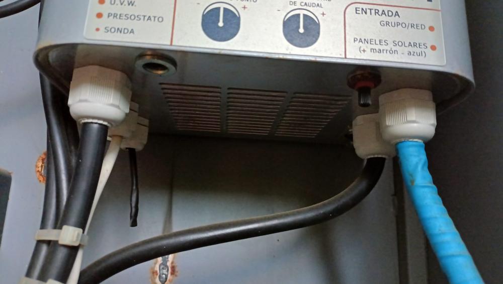

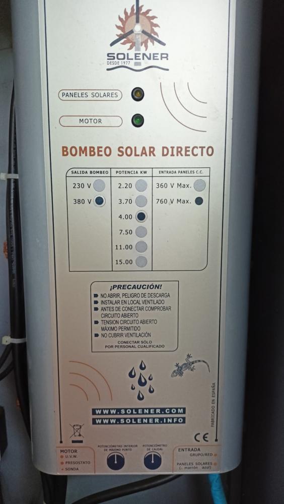

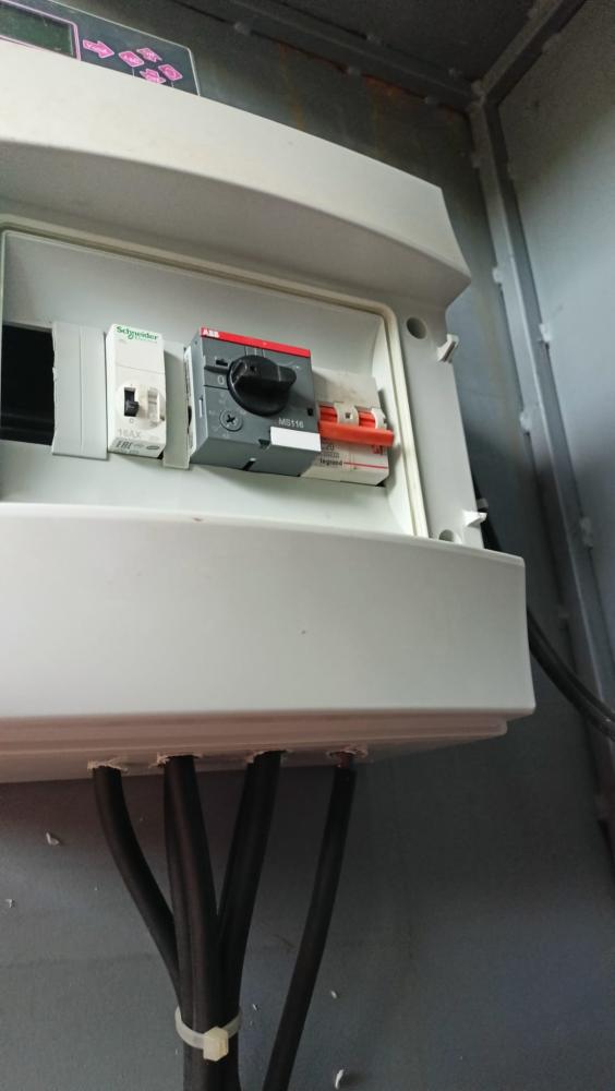

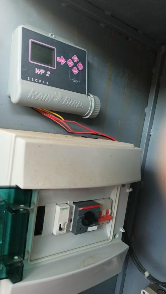

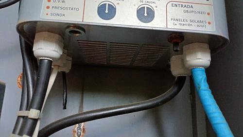

    Ayuda. Instalar pequeña bomba dosificadora ph/cloro/abono con Panel solar-imagen-whatsapp-2023-09-11-las-21.30.22.jpg
    Adjuntado 4 fotos del inversor, programador y cuadro.

    wmaldito está desconectado Forero
    jun 2023
    131
    Predeterminado Re: Ayuda. Instalar pequeña bomba dosificadora ph/cloro/abono con Panel solar
    El equipo ABB es un guardamotor, ahí tienes las tres fases del inversor, tendrías que usar 2 de las fases (da igual cuales y conectarlas a un transformador de 380v a la tensión que uses en la microbomba (220v o 24v)
