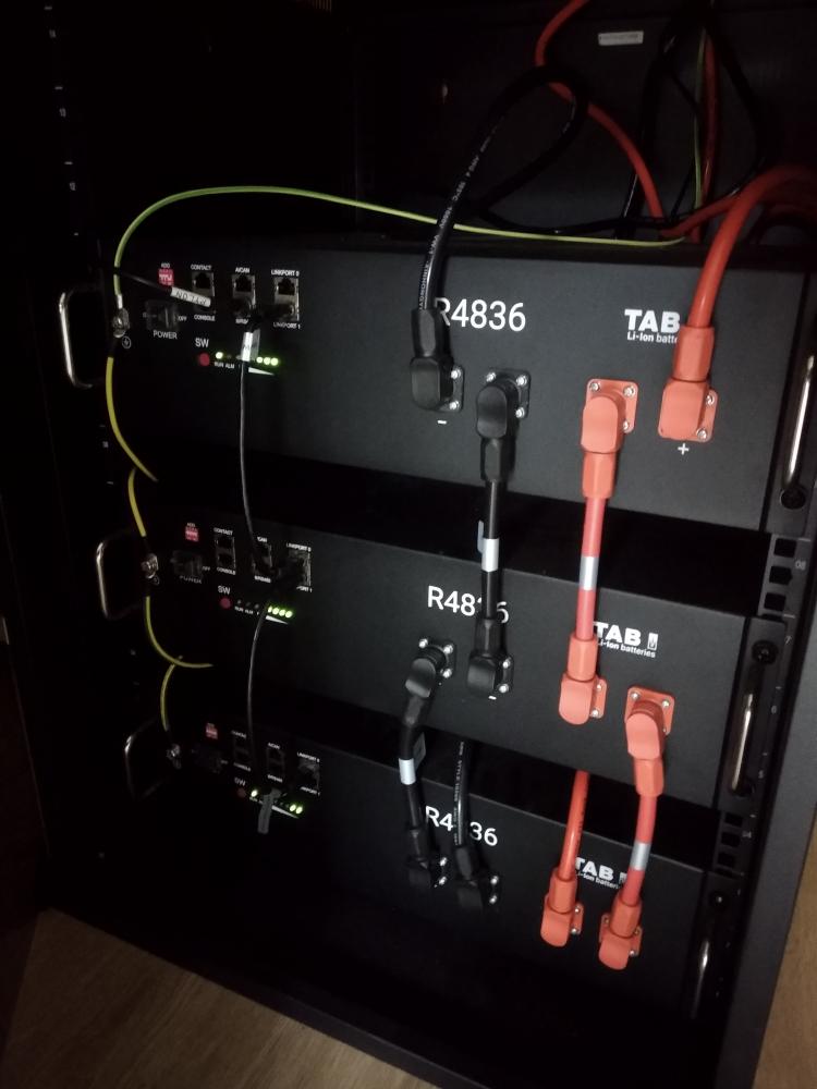

    Buenos días,
    tengo una instalación aislada, con inversor axpert king 5KW y 3 baterías TAB de 3KW - están configuradas en el inversor como Pylontech, es así como me lo dejaron puesto.
    Al principio iban perfectas, tienen 3 meses, están conectadas entre si y con doble cable al inversor, no entiendo mucho, pero trato de explicarme, los cables por los que corren las tensiones, están "dobles" el negro vaya, está doble, hay dos en vez de uno, aunque el error pasaba antes de que me hicieran este cambio.
    La cuestión es que por las noches, suele pasar por las noches, la batería 2, la de enmedio, salta el BMS, se encienden todas las luces, roja incluida, intermitentes. Todo lo demás funciona perfecto. Esa batería no recibe carga (tampoco lo hace porque es por la noche) pero tampoco envía energía y en cuanto la reseteas vuelve a su funcionamiento normal.
    He leído que ese error es por tensiones bajas o altas, pero en ningún caso se dan esas condiciones. Los primeros meses no pasaba, y tampoco pasa todos los días, pero si casi todos.
    Mi instalador me dice que la enviemos al SAT. Antes de hacerlo, ¿os ha pasado o sabéis a que puede ser debido?
    Mil gracias a todos!

    La causa es porque el BMS de esa bateria se ha averiado.
    Pero es normal, esas baterias fallan mas que una escopeta de feria, podras ver en el foro infinidad de problemas y casualmente siempre son las mismas, Pylontech o compatibles.
    Yo personalmente a todas las Pylontech, les sustituiria su BMS por uno Daly y se acabarian todos los problemas de un plumazo.

    Faltan muchos datos. Entre ellos, cuanto campo solar hay y que consumos tienes. Monitorizas la instalacion 24/7 ??
    El instalador ha recabado datos de esa bateria para ver que error da y por que lo da?
    Cualquier fallo en la instalacion se sabe si tienes datos en tiempo real de la instalacion (monitorizacion). Descubrir un fallo en la instalacion sin esos datos es como jugar a la loteria. Eso cualquier instalador lo sabe. Otra cosa es que hagan esa monitorizacion o sepan hacerla.
    El fallo puede ser desde una mala configuracion del inversor, una mala planificacion de la instalacion (poca placa y muchos consumos) o una mala o incompleta instalacion. Podriamos pegarnos elucubrando una semana entera si no hay datos que respalden esa instalacion.
    Lo ultimo que pensaria es un error de hardware del BMS de la bateria.
    Que resetees la bateria y vuelva a la normalidad no indica nada. Simplemente que se ha reiniciado la bateria y el error no sale en ese momento. Quizas el error vuelva a salir cuando llegue a algun limite critico que no deberia llegar. Para eso hay un hermoso puerto de consola en la bateria que con los utiles adecuados te dira que ha ocurrido y por que ha salido el error.
    Estas cosas el instalador deberia de saberlo y cuando se agotan todas las posibilidades entonces se recurre al SAT. Bueno en este caso se recurre al foro pero por otros motivos.
    Asi que aqui estamos viendolas venir.

    Si fuese como dices le sucederia en los 3 BMS, primero saltaria uno, luego otro y luego el otro, porque la 1a bateria se ha desconectado y al final las 3 baterias, asumiendo que los 3 BMS hacen su funcion correctamente, pero solo le sucede a uno de ellos, eso indica un fallo de ese BMS casi al 100%, vamos muy raro seria que un fallo del sistema y no del BMS no lo acabasen sufriendo los 3 BMS, uno detras del otro.
    Solo en caso de tener un BMS para las 3 baterias seria asumible un fallo de esa bateria o de cualquier otro motivo del sistema, pero si tiene un BMS por cada bateria, el problema es ese BMS.

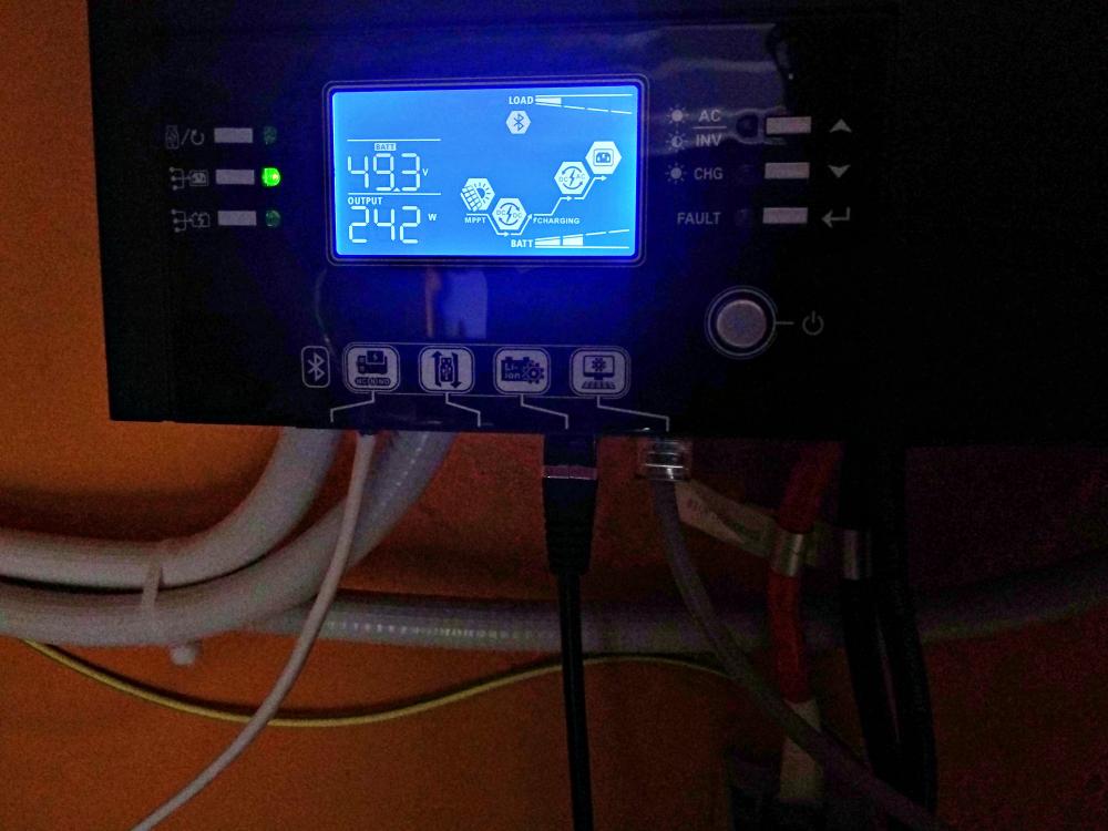

    Muchas gracias por tu respuesta, a todas luces esclarecedora y lo digo con toda sinceridad. Yo soy propietario de la instalación, pero como se puede comprobar no tengo idea, estoy comenzando a recabar conocimientos porque veo que al final hay que saber de tu propia instalación para poder reaccionar a tiempo y sabiendo del tema. En cualquier caso, NO se está monitorizando. Quien me hizo la instalación lleva tiempo haciendo instalaciones de FV y además es electricista de toda la vida, pero profundiza poco en estos temas y va liado siempre.
    Te doy algunos datos de todas formas por si te pudieran servir y puedes darme algún consejo, de todas formas voy a enseñarle tu mensaje y ver si podemos hacer las cosas como toca, antes de quedarme sin una de mis 3 baterías que me descuadraría la instalación y mi consumo por completo.
    Tengo 8 placas mono de 450 y 3 baterías TAB de 3kw cada una, soy MUY cuidadoso con los consumos. Tengo todo el día puesta una bomba de piscina a 1KW más los consumos de la casa 1,5 +/- tengo la vitrocerámica eléctrica (el lunes cambio a gas) pero NO la pongo a la vez, es decir no cargo la instalación con más de 3,5 rara vez y SIEMPRE mientras entra energía de placas.
    Por las noches sólo hay consumos normales, los mismos que había cuando se hizo la instalación. La batería salta de madrugada. He comprobado si es porque algún día las baterías están más descargadas y de ahí es el fallo, pero no. Hay días que todavía queda más de la mitad de carga y pasa igual. No todos los días. No consigo dar con el patrón o el por que salta. Pero pasa siempre de noche, alguna vez ha pasado a las 8 de la mañana. Son muchas variables y no consigo sin la monitorización adecuada dar con el quid de la cuestión. La batería es una lástima porque va perfecta, sólo tiene ese fallo y no se por que...
    Bueno vaya tocho, Tejota, si te lo has leído, te debo un café, y si alguna vez vienes por las costas levantinas, por Castellón concretamente, pues tienes un servicio pendiente una tarde si quieres jaja.
    Gracias por todo de verdad. Saludos a todos!

    Yo es que soy mas de analizar datos. Eso de hacer cabalas, sin tener datos, y aseverar que ese es el fallo casi al 100% no lo veo nada practico ni profesional.
    Me quieres decir que no hay un BMS global para ese banco de 3 baterias?? Y entonces la bateria maestra para que sirve?? Por que estan unidas las 3 baterias por un cable de datos una a una? Ese cable de datos sera para que "algo" sepa como se van cargando y descargando cada una de las baterias no??
    Logico que hay un BMS en cada bateria, igual es para que las 15 celdas que componen cada bateria se vayan cargando o descargando al mismo ritmo.
    No se, aseverar que falla un BMS de una de las baterias sin mirar nada mas, para mi es un poco "temerario".

    Estoy suponiendo que las TAB son Pylontech renombradas. Las ultimas que maneje asi eran.
    Hay comunicacion con cable entre el King y la TAB maestra?? Si asi fuera, el estado de carga de la bateria que marca el King es el real. Si no hay comunicacion ese dato no es real. Y si no hay comunicacion por cable, el inversor debe estar correctamente configurado en modo USE con los parametros 2, 26, 27 y 29.
    Las placas las tienes en orientacion Sur?? Si estan en orientacion Sur y con una inclinacion optima tendras una cosecha en Junio de unos 17kWh diarios y unos 11 kWh diarios en invierno crudo. Tienes 9 kWh de baterias... imagino que eres consciente de lo que te va a pasar en invierno.
    De todas formas, podemos salir de dudas rapidamente yendo al display del King y ver que produccion tienes diaria y que consumo tienes diario. Navega con los botones de las flechas up y down hasta llegar a una pantalla donde ponga algo de "dAY". Si lo miras a las 23 horas tendras la produccion de ese dia en el epigrafe PV y tendras debajo el consumo de ese dia en el epigrafe OUTPUT. Date cuenta que la produccion tiene que dar para satisfacer los consumos y llenar la bateria. Mientras no tengas monitorizacion externa vete fijando en esos dos valores para controlar que no se te vayan los consumos de madre. Esos valores se van actualizando en el display cada hora.
    Respecto a la bateria. Es necesario sacar datos de esa bateria cuando el error esta presente ya que el BMS lo va a registrar. Los datos que da el puerto de servicio (console port) son entre otros, de voltaje, amperaje, temperatura de toda la bateria y despues, entre otros, voltaje, amperaje y temperatura de cada una de las celdas que componen esa bateria, desde la celda 0 hasta la 14 ya que tiene 15 celdas en serie. Da tambien datos del estado de salud de la bateria (SOH) y por supuesto del SOC (State Of Charge) ademas de si esta cargando, descargando o esta en flotacion. Si hay algun fallo en esa bateria, alguno de esos datos tiene que ser anormal y asi aislar donde esta el fallo.
    Tambien es posible sacar el log de la bateria para ver que magnitudes habia en el momento del fallo.
    Dile al instalador, si todo esto no lo sabe, que tiene que comunicarse con la bateria por puerto consola mediante un cable especifico hecho a tal efecto. Mira este hilo para hacer el cable:
    https://www.solarweb.net/forosolar/f...tml#post441829
    https://www.solarweb.net/forosolar/f...tml#post441886
    Despues que use un programa llamado batteryview. Se puede descargar de aqui: https://drive.google.com/drive/folde...7M?usp=sharing
    Es un programa bajo windows. Yo no lo he usado pq no uso ese sistema operativo pero te dara informacion del estado de las baterias y de sus celdas, asi como ver los logs de los errores. Repito que no lo he usado y no se si un mal uso del mismo podra inutilizar la bateria sobre todo si se cargan firmwares que no corresponden y demas cosas. Para consultar datos no hay problema. Para otras cosas: PRECAUCION.
    Estos utiles, tanto cable como software deberian de tenerlo todos los instaladores de este tipo de baterias pylontech. Asi por lo menos si hay un fallo saber de donde viene y por que ha ocurrido. Es mejor que hacer "loterias".

    Gracias por toda la información, es tremenda, la semana que viene quedo con el instalador y vamos a mirarlo todo, si supiera de cualquier avance, lo dejaré aquí reflejado por si a alguien le pudiera servir, pero vamos, íbamos a ciegas y ahora tenemos mucho por donde tirar, muchas gracias.
    Si quisiera hacer hincapié en un comentario tuyo, este:
    "Las placas las tienes en orientacion Sur?? Si estan en orientacion Sur y con una inclinacion optima tendras una cosecha en Junio de unos 17kWh diarios y unos 11 kWh diarios en invierno crudo. Tienes 9 kWh de baterias... imagino que eres consciente de lo que te va a pasar en invierno."
    Si, están en orientación Sur. Tengo generador también aparte, pero por lo que comentas, creo entender que me faltará placas ¿no? Porque si lo que me van a faltar son baterías, al tener TAB lo más indicado es añadir la misma marca verdad? Voy un poco perdido pero también creo por lo que he ido comprobando que lo voy a pasar muy justo en invierno, o más bien no llegar y tiraré mucho de generador...

    Para meter mas placas tendrias que meter otro King en paralelo o bien un regulador externo. Veo mejor otro King por tema de cargas de baterias y su control.
    No has dicho nada sobre si hay comunicacion entre King y las baterias. Es importante para descartar una mala config del inversor en modo USE.
    Puedes poner el modelo de bateria que es, a ver que specs tiene. Supongo que sera la R4836 no?
    Controla los datos de consumo y generacion como te he dicho en el display sobre todo entre las 23 y 24h. Pero yo iria pensando en una monitorizacion completa de toda la instalacion. Asi es mucho mas facil el control y si hay una averia saber de donde viene y por que ha ocurrido. Lamentablemente no hay un software oficial medianamente potable para este tipo de inversores y de baterias. Los hay de pago y bueno, para una instalacion standard podrian valer. Tambien hay sin coste pero requieren de cierto aprendizaje y manejo.
    Una monitorizacion de pago vendria a costar entre 100 y 200 euros segun hardware que se use. Date cuenta que tiene que ser un hardware de bajo consumo que este 24/7 recopilando datos. El hardware mas usado es Raspberry PI, pero es un ARM y usa plataformas linux. Esto ya a cualquier instalador le producen sudores frios pero alguna vez habra que enfrentarse a estas cosas tanto el instalador como el propietario.

    Buenos días,
    gracias de verdad por seguir con el tema, te voy dando toda la información que puedo, efectivamente las baterías son ese modelo, yo creo, desde mi profunda y recalco profunda ignorancia, que si están conectadas comunicándose correctamente con el inversor, lo tengo así:
    Mi modelo de inversor, sólo pone 5KW III creo recordar que en su día me indicaron que no se puede poner en paralelo... creo... por lo tanto, poner una batería más lo ves viable y práctico o no me conviene con tan pocas placas?
    Miraré los consumos y lo anotaré, ayer no me fue posible hacerlo a esas horas. Respecto al software, buscando he encontrado esto, que tiene muy buena pinta, no se si lo conocéis o que opináis al respecto: https://solar-assistant.io/shop/products/device_rpi4
    Respecto a la batería, por dar más datos, siempre me pasa cuando no hay placas, hoy me he levantado a las 6:30 y la he reseteado porque había vuelto a saltar a los minutos ha vuelto a saltar. Sólo deja de saltar cuando entra energía de placas...
    Gracias por todo!

    Ahi veo mas cosas que no mencionas en los primeros posts.
    1.- Hay una conexion para seguramente arranque automatico de generador.
    2.- Efectivamente hay una conexion con cable entre la bateria maestra y el display del hibrido. Es el cable marcado como pylon que se conecta al rj45 marcado como rs485 en la maestra y va al display del hibrido al rj45 marcado como BMS.
    3.- Veo una conexion rj45 de salida de datos del display del hibrido. Seguramente hacia un pc o algun adaptador para sacar datos del hibrido. Esto no lo mencionas en ningun momento.
    4.- El hibrido no es un Axpert King de 5kw. Es un Axpert VMIII de 5kW. La cosa cambia bastante en lo que se refiere a campo solar y otras cosas.
    Y como me temo que habra mas sorpresas en la instalacion, necesito datos que salen en el display. Los sacaras navegando con los botones de flechas arriba y abajo. No pasa nada por tocar esos botones, simplemente en el display iran apareciendo datos que tendras que anotar a falta de un software de monitorizacion.
    Ves navegando con los botones y anotas que numeros salen en U1, U2 y U3. Seguramente seran 47.00 2.70 etc. Como sea el 2.71 nos vamos a reir un poco.
    El icono hexagonal de la bateria en el display del inversor parpadea o esta fijo ??
    Correcto, así es.
    Discúlpame, efectivamente, es hacia un módulo wifi porque el inversor no lo lleva incorporado, con eso me pasa los datos al WatchPower, pero el programa deja mucho que desear.
    No lo sabía, en la etiqueta no veo el modelo
    Te indico sobre el resto:
    U1: 47 00 / U2: 02 70 / U3: 00 24
    El icono de la batería parpadea
    Sobre el sofware con raspberry pi que he puesto antes: https://solar-assistant.io/shop/products/device_rpi4 - te parece buena compra para monitorizar?
    Gracias de verdad por tu tiempo y compartir tus conocimientos!

    Bien, si el icono parpadea es que hay comunicacion entre bateria e inversor. Los U1 y U2 son estables. Luego ya descartamos problemas desde el inversor y su setup.
    Ese hardware-software parece potable (no lo he probado). El precio parece bastante competitivo para una Rpi4, una sdcard, un alimentador (pilla el de 60V-5V) y el software. Viene de Africa. Eso puede ser un problema o no. Nunca he comprado cosas en Africa.
    Te faltaran los cables: dos. Uno entre Rpi y bateria maestra, y otro entre Rpi e inversor. Esos los tiene caros en la tienda. Yo intentaria hacermelos con las instrucciones dadas en anteriores posts mios en este hilo. Solo hace falta un crimpadora de rj45 o que te lo hagan en alguna tienda de informatica con los hilos correctos en cada posicion.
    Ese software da datos internos de las baterias.... por ahi se podrian ver cosas de lo que esta ocurriendo en esa bateria.
