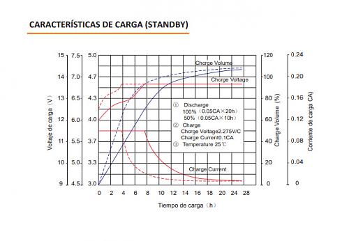

    Hola, tengo una camper con un panel solar y dos baterías Eleksol Gel de 100Ah, conectadas en paralelo. He puesto un inversor de 1000w con pico de 1500w. Solamente lo uso para cargar la batería de la bicicleta que es de 500Wh.
    Tengo las especificaciones de la batería, pero no consigo descifrar las gráficas que ponen sobre consumo, carga, descarga, etc.
    Me gustaría saber ¿cuál es el voltaje de la batería según el % de carga?. He comprado un medidor de voltaje y le quiero poner un valor de alarma de voltaje mínimo para no cargarme las baterías prematuramente, como me pasó con las anterioes.
    Adjunto el fichero con las especificaciones de la batería.
    Muchas gracias por vuestras aportaciones.

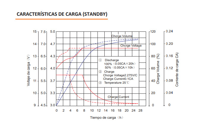

    Yo principalmente lo que quería es que alguien me pudiera interpretar los gráficos que vienen con las especificaciones, me parecen complicados, para poder poner saber que porcentaje estoy descargando y controlar la vida de las baterías.Adjunté las especificaciones en el primer mensaje.

    No sé si este gráfico es el que me puede decir algo sobre los voltios y el % de carga.
    Voltios de descarga batería Eleksol-whatsapp-image-2022-06-25-1.38.25-pm.jpeg
