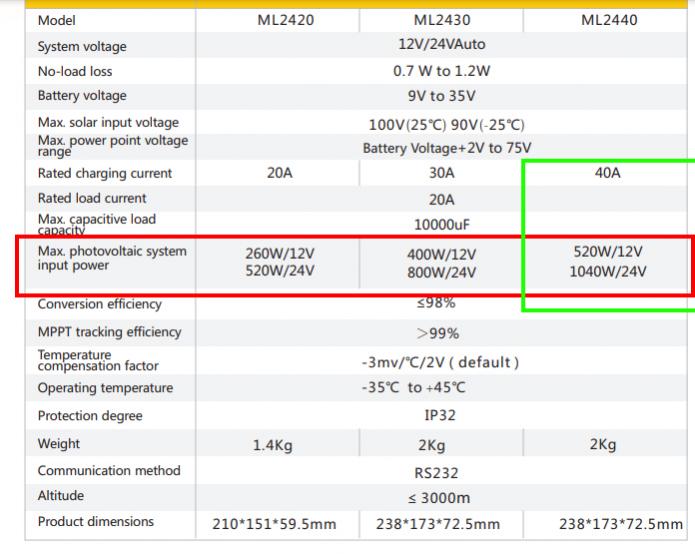

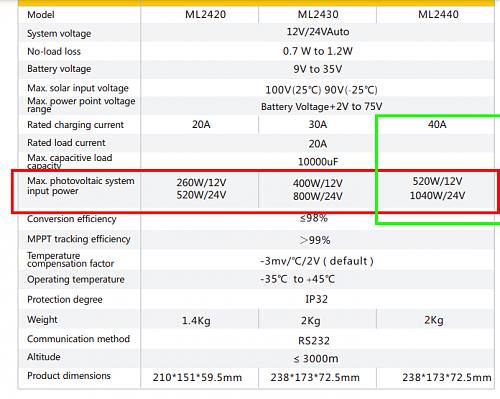

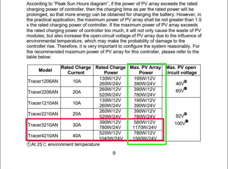

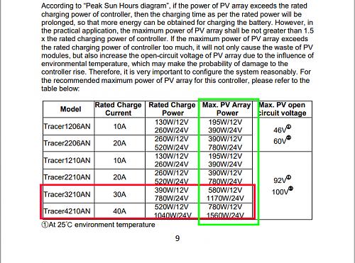

    Es identico al Cynetic, pero clavado vamos, hasta las mismas caracteristicas.
    https://atersa.shop/app/uploads/2020...Espanol5-2.pdf
    Yo creo que te equivocaste poniendo ese porque aun siendo de 40A es 100v y puede gestionar hasta 520W a 12v.
    Mientras que el Epever 100v ya el de 30A a 12v puede gestionar hasta 580W, y el Epever 100v de 40A hasta 780W a 12v, pero te empecinaste con ese SRNE porque era de 40A y te pensaste que era mejor.

    En la página oficial de EPEVER el de 30A pone que gestiona en 12v 390w y el de 40A a 12v 520w. Lo mismo que el RSNE
    Me gusto el SRNE aparte de por el buen precio 126€ con el envío el de 40Ah por poder tener varios modos de activación de la luz, tanto por horas, por caída de tensión en el panel por falta ya de luz…Puedes regular todas las tensiones manualmente de flotación, de carga y de descarga…ajustándolas más a las propias del fabricante de la batería que pongas…Tiene muchas protecciones por cortocircuito, de polaridad inversa…Y los buenos comentarios que tiene en Autosolar.

    Lo que miraste es la potencia nominal, no la potencia maxima.
    El Epever de 30A ya le supera al SRNE de 40A.
    Y el Epever de 40A, ya le mete un repaso importante al SRNE de 40A.
    Epever:
    SRNE:
