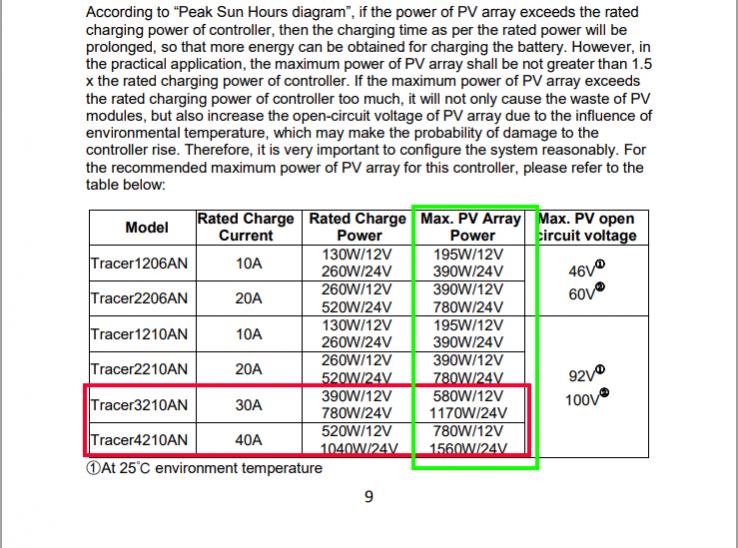

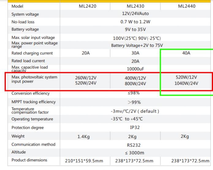

Vaya le das a la ficha técnica y sale eso. Te la enviarán y luego dirán que la hacen con su logotipo o lo que sea…No me había dado cuenta. Menos mal que me lo has puesto. Hoy casi realizo la compra de esa batería ya que era el sitio más barato.
