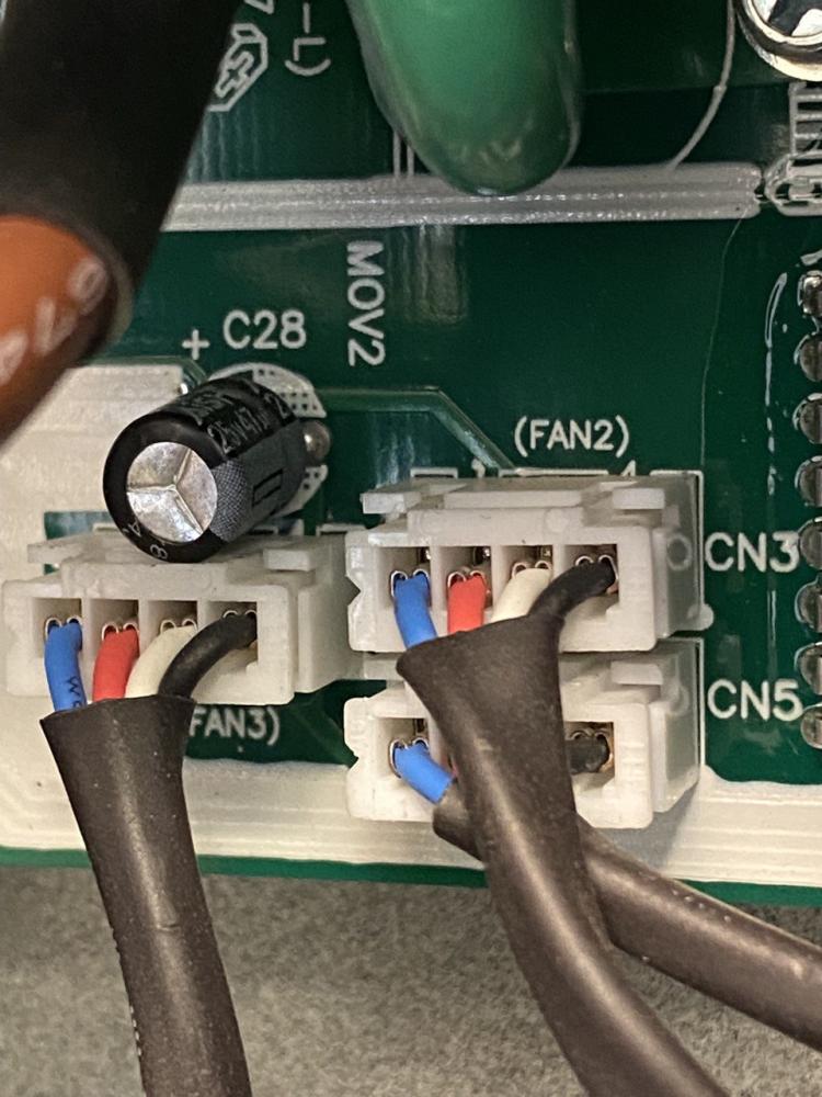

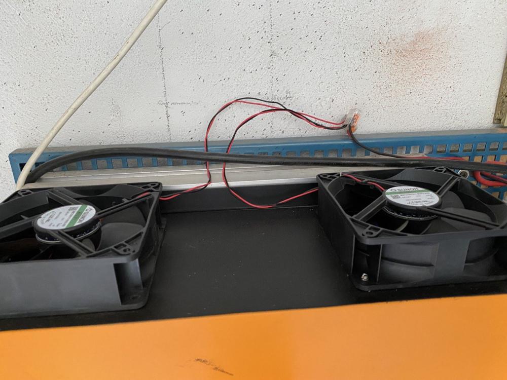

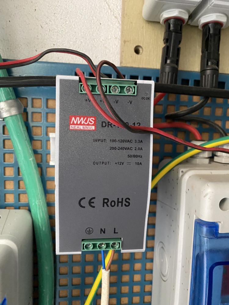

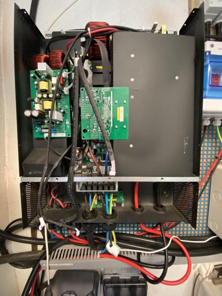

    Cita Iniciado por Au-PRX Ver mensaje
    No tengo fotos de cuando, corte la carcasa, pero no es difícil si tienes un poco de habilidad con la caladora, simplemente recorte el espacio adecuado para los ventiladores y pinte para evitar oxidación, los ventiladores están atornillados.
    Pensé en ponerles un par de toberas, para evitar la entrada de polvo o algún objeto extraño desde la parte superior, pero es de estas cosas que por no ser esencial dejas y dejas tiempo.
    En las fotos puedes ver como está montado de forma muy sencilla, y se puede ver también la fuente externa desde donde alimento los dos ventiladores, para activarlos uso un controlador de carga que programe en node red, en este realizo un control preciso del procedimiento de carga de la batería, que es ya otro tema, y como también controla la temperatura de los equipos, pues aprovechó para usarlo también con los ventiladores adicionales.
    Si solo quieres cambiar la dirección de los ventiladores, ten en cuenta que necesitaras dejar que aire caliente que se acumule en la parte superior salga por algún sitio, yo tape las entradas originales en la parte superior en los laterales, porque pensaba abrir sendas toberas arriba del todo , te lo digo por qué puede que solo retirando el filtro y dejando abiertas las entradas originales, para que actúen como salidas, no sea suficiente para una evacuación eficaz.
    Si, por otra parte, estás pensando en poner ventilación forzada adicional , al estilo de mi montaje, utiliza un sistema de alimentación externo al equipo, no conectes nada directamente al equipo, puedes incluso usar un sistema de 220v si no quieres liarte con fuentes de alimentación, y podrías probablemente poner una sonda y calibrada para el caso, en algún punto de la carcasa , no es difícil usar un sonoff con un sensor de temperatura, y tasmota, Con eso puedes controlar el salto de los ventiladores , tanto si pones ventilación de 12v 24v o 220v , yo personalmente prefiero trabajar con corriente continua, me parece más seguro, pero como poder puedes.
    Por último te recomiendo que monitorees bien la temperatura de tu equipo antes y después de los cambios, si no , es muy difícil saber como influyen estos en el enfriamiento del conjunto.
    Si te tienes cualquier pregunta .... aquí me tienes.
    Archivo adjunto 27058
    Archivo adjunto 27059
    Archivo adjunto 27060
    Archivo adjunto 27061
    Archivo adjunto 27062
    PD la ultima foto corresponde a los conectores de los ventiladores , no es necesario retirarlos para darles la vuelta... yo los desconecte por hacer un poco de mantenimiento y limpiar el polvo, pero no es necesario

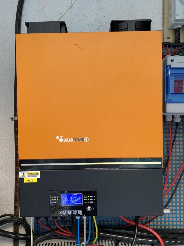

    Todo lo que sea evacuar el calor es eficaz, si lo puedes sacar directamente a la calle mejor que mejor, yo lo saco a la sala donde están los equipos, en esta sala hay un sistema de climatización que mantiene la temperatura en verano y extrae el aire a la calle, básicamente es un aire acondicionado un poco particular, por ser reducido de tamaño y no alterar "demasiado" la humedad ambiental, ya que en lugar de hacer condensación en un depósito, como los aires tradicionales, este equipo, la recoge y le atomiza nuevamente en el aire, y está permanentemente cambiando el aire del habitáculo, extrae el aire caliente, y fuerza la entrada de aire del exterior. También tengo un deshumidificador, que mantiene una humedad ambiental controlada todo el año, esto es importante para equipos que no están tropicalizados, como son estos inversores, si los tienes en una cara norte, como es mi caso, la humedad ambiental, oxida en pocos años todo lo que se pueda oxidar y esté expuesto a más humedad de la debida, en equipos eléctricos es fatal, puede provocar averías graves. Todo esto es con la idea de que estos equipos duren todo lo posible en unas condiciones de trabajo controladas, deberían de aguantar más que sin controlar las condiciones de trabajo. También hay algo de deformación profesional... tengo que reconocer que las salas climatizadas son parte de mi trabajo, y de alguna forma tengo es tendencia, trabajo habitualmente con servidores.
    Yo soy una especie de ratón de biblioteca.. Leo todo lo que cae en mis manos sobre todo se es documentación técnica o reparaciones bricos ... etc, me empapo de todo lo que puedo. Por esta razón, cuando puedo echar una mano, me gusta devolver a la comunidad parte del conocimiento que obtengo de ella.
    Los ventiladores que use son generosos 102x120, hacer agujeros no me parecería la mejor forma, y la caladora con la sierra de metal, realiza un buen trabajo sin complicaciones, eso si , una caladora con control de velocidad ayuda enormemente..

    Solo por incordiar un poco.
    Decir que estos inversores llevan mas de una sonda. Creo recordar que 3. Posiblemente una en disipador de baja tension, otra en el disipador del puente inversor y otra en el disipador del regulador. No estoy seguro pero que creo que la lectura digital q se obtiene del comando documentado que usa AU es la sonda del puente inversor. Las otras lecturas se obtienen de un comando no documentado llamado Q1.
    Para seguir incordiando un poco mas, este tema de las temperaturas de los axpert esta muy trillada desde hace años, aconsejandose cambiar el sentido de flujo de abajo hacia arriba ya que de fabrica vienen de arriba hacia abajo, quizas por una politica de obsolescencia del fabricante. Hay bastante bibliografia sobre unos condensadores en el puente de baterias que se degradan mucho con la temperatura siendo una fuente de fallos importante. Un cambio de flujo mejora bastante estos fallos en los capacitores.
    En las fotos de AU se ven claramente las chimeneas de los conductos y como el aire va por estas chimeneas y no expandiendose por todo el interior. Asi que un cambio de flujo deberia de ser notorio al realizarse por conductos.
    Recuerdo en una review sobre este inversor MAX que alguien hizo en este foro en donde habia una foto donde se veia claramente la direccion de flujo marcada en serigrafia de placa y que el ensamblador usaba la contraria.

    Disculpa mi ignorancia pero lo que veo en la foto que comentas y por mas que miro , solo veo que el fabricante indica la direccion del aire en direccion al exterior de la caja.corrigeme si me equivoco.
    la chapa taladrada corresponde al lateria del inversor no?si no malinterpreto el circuito de flujos ,y hablando de la teoriaa(en la practica podria fallar o haber otros factores en contra) los condensadores , toroides y disipadores de mosfet, estan arriba,generan aire caliente, los ventiladores funcionan y fuerzan la salida por abajo,entre tanto entra aire fresco desde arriba pesa mas y empuja al aire caliente hacia abajo por accion de los ventiladores.asi veo yo la teoria del flujo del aire, ya que el principio es parecido al aire acondicionado por conductos, pero por supuesto esto es teoria, en la practica es posible que tengais razon y no sea tan efectivo como deberia y seria mejor sacar el aire por arriba, pero en ese caso hubiera puesto el ventilador arriba y forzar la salida de aire con mas presion de caudal.
    perdonad el rollo,y ya no hablare mas de refrigeracion, ya que yo en el coche me gusta bajar la ventanilla y que me de el aire en la cara....jejeje
  12. #37
    Jean-Luc Picard está desconectado Forero Junior
    jun 2019
    Enterprise
    21
    Predeterminado Re: ventilacion de aspert hibrido al reves??
    Esa flecha esta en la placa principal arriba a la derecha mirando el inversor de frente, o sea al lado de las rejillas superiores. Lo logico segun esa serigrafia es que el aire salga por ahi desde abajo. Pero el flujo esta montado al reves. Entra el aire por arriba y sale por abajo.
    El ventilador de la izquierda ataca la chimenea del regulador, el ventilador del centro estaria en la linea vertical del puente inversor AC-DC mientras que el ventilador de la derecha estaria en la vertical del convertidor DC-DC hacia baterias.

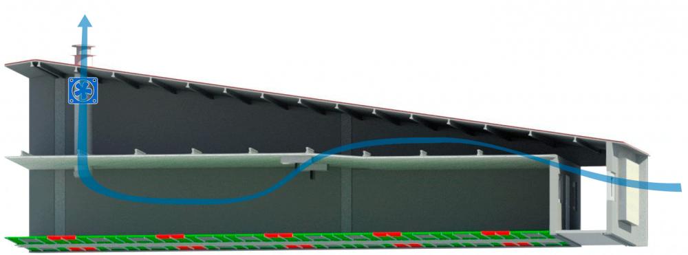

    en temas de ventilacion, y segun la teoria en cajas / o habitaciones abiertas si solo metes aire por un sitio ,lo que hace es crear un remolino y a lo mejor ese aire fresco no llega en cantidad suficiente al extremo opuesto de la habitacion , hay que crear una corriente , una entrada y una salida, en muchos casos da igual si es por arriba o por abajo ,segun diseño o huecos , os pongo un coquis para que lo veais mejor, lo importante es crear un flujo de aire ,para una renovacion.
    y siempre un ventilador a la salida, nunca de entrada solo y si se pone uno ,tambien habria uno de salida.
    espero ayudar a entender estos conceptos, que ademas se pueden extrapolar a ordenadores y equipos electricos.

    Yo entiendo el tema del movimiento del aire como se usa en la mayoría de equipos que conozco, el aire caliente se desaloja por la parte superior , esto creo que es la norma y tiene su explicación física.
    Otro tema es que el ingeniero se la coja con papel de fumar y lo monte como él quiera ... y a base de más presión y flujo logre refrigerar el sistema colocando la ventilación de cualquier forma, buscar el motivo de esta decisión, la verdad no pienso que cambie mucho. Lo que cuenta es que se puede mejorar , hay margen para hacerlo, y no es difícil.
    Yo solo localicé dos sondas, la tercera es posible que este algo más escondida, mi intención era mejorar el flujo de aire de los radiadores, y la sonda que supongo que da la lectura tiene que ser la que está en el radiador más grande.
    Lo de la serigrafía con la indicación de flujo, es cierto, yo también la encontré... parece como si estas placas las montasen en otro chasis o ves tu saber... pero claramente tiene indicaciones flujo inverso.
    Mantener los condensadores fresquitos alarga la vida de los mismos... eso lo sabemos todos... así que puede que siendo mal pensado, un diseño de refrigeración poco eficiente, acorta la vida del equipo de una forma barata, no hay que hacer mucho y + d para diseñar un sistema de obsolescencia sofisticado.
    El tema es sacar el aire caliente ... y digo sacar porque es más fácil tirar del aire caliente hacia el exterior que empujar aire frío y que este desplace el aire caliente.
    Hay mucho escrito y diseñado sobre este tema. Cualquiera puede probarlo con un ordenador no es muy difícil comprobar que combinación es mejor... en cualquier caso lo ideal sería hacer las dos cosas , que es lo que realice yo, por un lado, impulso aire del exterior hacia la zona caliente y desde abajo, y por otro saco el aire caliente por la parte superior, con esto garantizo un flujo potente y una renovación constante de aire.
    Ya digo que desde que lo monte no veo esas temperaturas de más de 70º ... el equipo está bastante fresco todo el tiempo, y sus propios ventiladores trabajan mucho menos.

    Yo no concuerdo mucho pero cada uno tiene su opinión. Existe lo que es ventilación de cajas de presión negativa si sacas aire i presión positiva si metes aire aparte de la presión neutral si metes i sacas aire. Cuando sacas aire aspiras la mierda por todos los lados como una aspiradora. Cuando lo metes al poder controlar tu entrada de aire estas expulsando la mierda hacia afuera.
    Si metes aire por debajo no creas ningún remolino ya que al aumentar la presión en el interior fuerzas a salir el aire que está dentro. Este sistema es un poco menos eficiente que presión negativa pero es tremendamente usado en uso industrial. Otro problema es que puede crear bolsas de aire. La ventaja es que almacena muchísimo menos polvo en el interior de los equipamientos que presión negativa.
    En casas o ambientes con polvo o animales acaba siendo mejor ya que cuando sacas aire al final creas una película de mierda dentro que hace que los componentes disipen peor desde el punto de vista de refrigeración.
    En ambientes limpios sacar aire o presión negativa es un poco mejor desde el punto de vista termico.
    Casualmente esto lo vi demostrado en el cibercafé de un amigo que cambiamos la ventilación de todos los PCs para que metieran aire en vez de sacarlo i de nota la diferencia.
    Se me olvidaba, yo trabajo en cleanroom que es donde se fabrican los microchips i trabajamos con presión positiva, osea metiendo aire. He mirado por curiosidad i en los quirófanos también. Estos son lugares extremamente ventilados.
    Los equipamientos del laboratorio no se pero si alguien tiene curiosidad lo podría mirar.
    Sólo lo quiero decir porque no es una idea descabellada. Cada ventilación tiene su aplicación i sus circunstancias.
    Pero vamos, yo si lo tuviera que hacer i solo pudiera poner un ventilador metería aire por debajo. El polvo es una mierda. Refrigerare algo peor a corto plazo pero me quito problemas a largo plazo. Pero si pudiera poner uno de entrada i otro de salida sería lo mejor. Si pudiera poner 3 pondría 2 metiendo i uno sacando. Yo siempre tiraría a ventilación neutral o positiva si neutral no es posible.

    Tengo el axpert maxii 8kw. Cuando está cargando a tope llega a los 55ºC
    Hoy estaba a 50º, le he quitado los filtros antipolvo y en 3 minutos ha bajado a 45º, lo he dejado así y de momento el pico máximo que ha alcanzado han sido 50º. Los filtros estaban limpios, los limpié el fin de semana pasado.
    Creo que de momento lo dejo así y cuando acabe la garantía ya lo abriré y le pegaré un buen soplido para quitar el polvo que haya podido entrar.
    Tengo que mirar los ventiladores, si se pueden girar sin quitar la tapa frontal (para no perder la garantía), les daré la vuelta... a ver si mejora al menos otros 5ºC. Yo creo que será más.

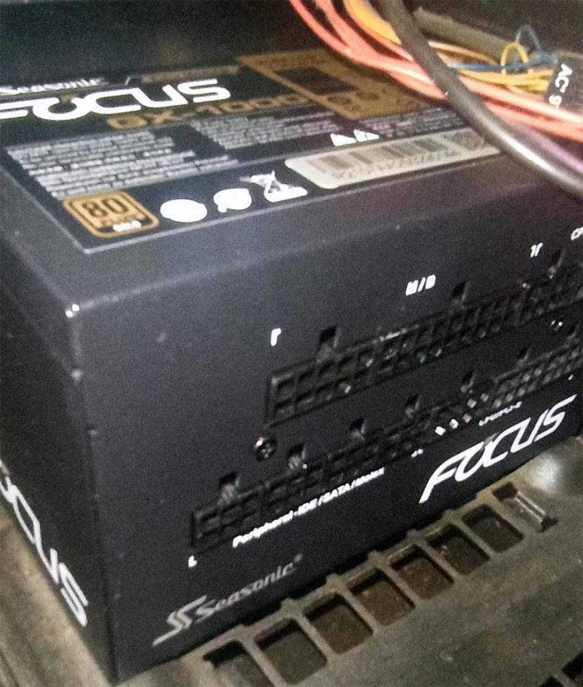

    Mira, precisamente me acaba de llegar una fuente Seasonic Focus GX-1000w full modular y en las instrucciones recomiendan montarla con el ventilador hacia abajo, de hecho si la pones con el ventilador hacia arriba, las especificaciones/conexiones y los nombres de las conexiones quedan al reves
