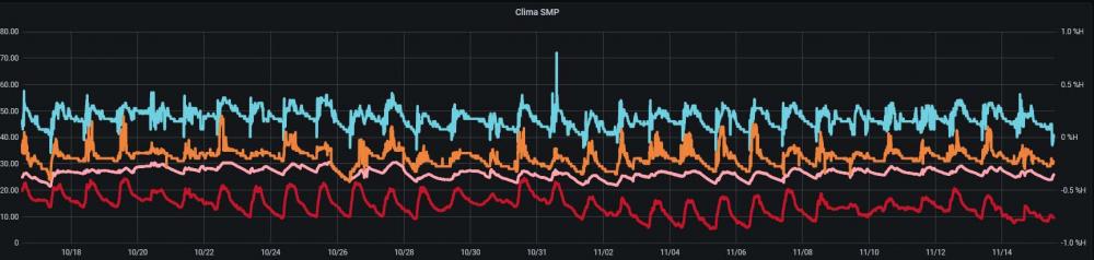

    Au-PRX está desconectado Forero
    sep 2020
    Cataluña
    316
    Predeterminado Re: ventilacion de aspert hibrido al reves??
    No entraré en termodinámicas, ni física ni nada de nada, para no liarla más, aquí lo que cuanta es lo que funciona sin más. Yo tengo 2 Max, trabajando en la misma sala, y en su momento no tenía claro si merecía la pena o no, cambiar la ventilación, así que realice el cambio en un de los equipos, y lo cierto que es si bajo algo la temperatura ., como 5º aprox .., no contento con esto, realicé un cambio aún más drástico, que fue colocar dos ventiladores más en la parte superior en sendas aberturas efectuadas en la carcasa, el cambio fue espectacular, los que tenéis Max no sé si monitoreáis la temperatura, pero se calientan bastante ... El caso es que después de esto la diferencia es de más de 10º, en ocasiones más aún, las medias de muestra, de un mes son de en 32º contra 47º, con picos de 48º contra a 72º y esto es en pleno invierno, la sala no tiene calefacción y es cara, norte, la parte trasera de mi casa. En la calle, en ese mismo periodo tenía entre 5º y 24º y , con temperaturas medias de 14º y temperaturas de la sala, de 21º a 30º y medias de 26º.
    Todo esto lo saco de la monitorización de la sala donde también tengo en cuenta la humedad que está regulada con un deshumidificador, cosa que puede incrementar ligeramente las medias.
    Para los interesados adjuntos gráficos.
    Celeste Tem_Imversor 01
    Naranja Tem_Imversor 02
    Rosa Tem Sala
    Rojo Tem Exterior
    Se entiende que un equipo trabaja con ventilación original y el otro con la reformada.

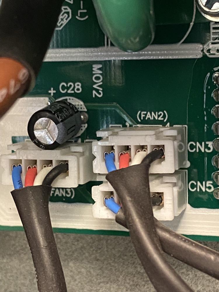

    sep 2020
    Cataluña
    316
    Ya asumo que no tengo garantía, en mi caso estos equipos los compre a un precio extremadamente bajo, y la garantía, aunque teóricamente existe, ya sabemos todos que es imposible de ejecutar. Mi compra fue sabiendo que sacrificaba garantía por precio.
    No es el caso para muchos, pero después del periodo de garantía, si puede ser interesante, y en algunos casos conocer el resultado de esta, alteración puede hacer precisamente que no te veas ejecutando esta garantías.

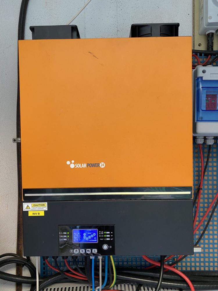

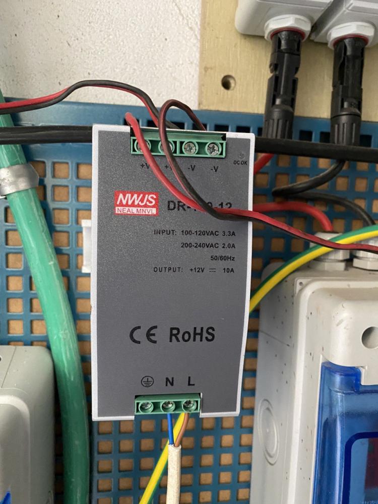

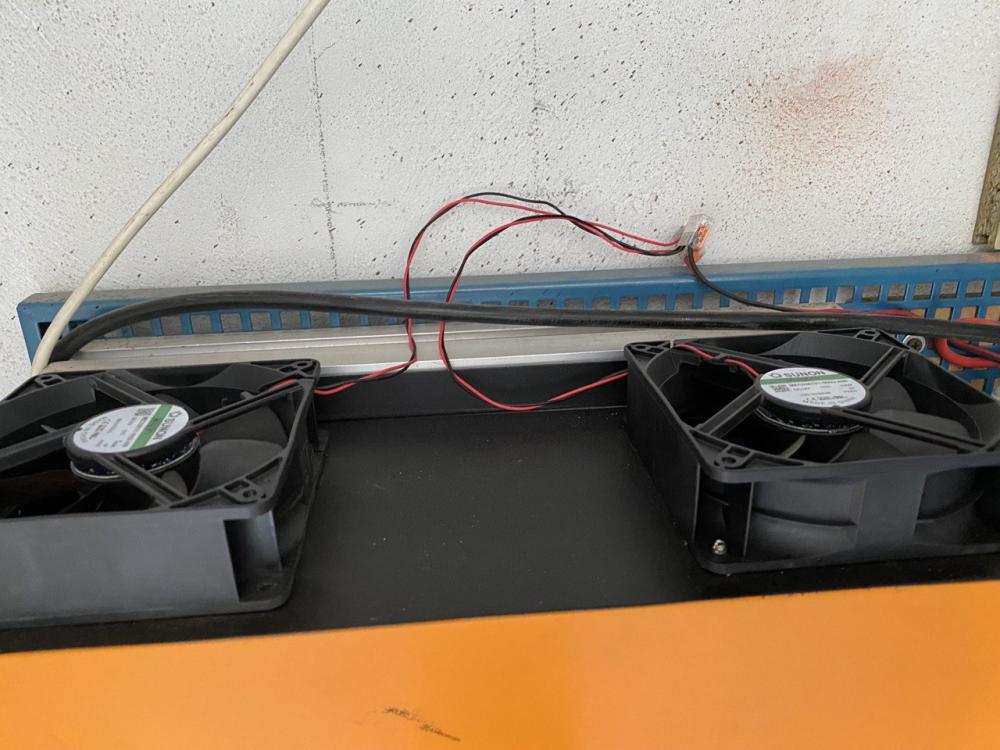

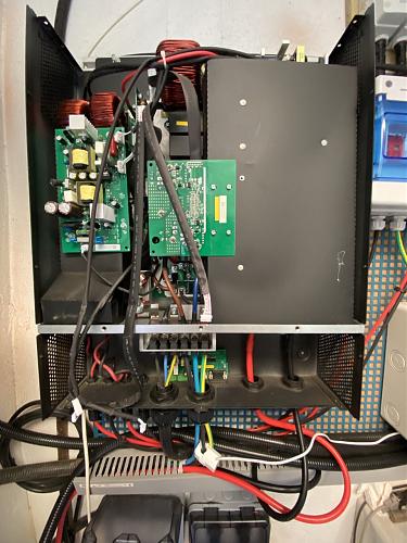

    Cita Iniciado por Angel Baselga Ver mensaje
    podrías poner unas fotos del brico?
    yo tenia pensado poner ventiladores centrífugos que hacen mucho menos ruido con el mismo caudal
    No tengo fotos de cuando, corte la carcasa, pero no es difícil si tienes un poco de habilidad con la caladora, simplemente recorte el espacio adecuado para los ventiladores y pinte para evitar oxidación, los ventiladores están atornillados.
    Pensé en ponerles un par de toberas, para evitar la entrada de polvo o algún objeto extraño desde la parte superior, pero es de estas cosas que por no ser esencial dejas y dejas tiempo.
    En las fotos puedes ver como está montado de forma muy sencilla, y se puede ver también la fuente externa desde donde alimento los dos ventiladores, para activarlos uso un controlador de carga que programe en node red, en este realizo un control preciso del procedimiento de carga de la batería, que es ya otro tema, y como también controla la temperatura de los equipos, pues aprovechó para usarlo también con los ventiladores adicionales.
    Si solo quieres cambiar la dirección de los ventiladores, ten en cuenta que necesitaras dejar que aire caliente que se acumule en la parte superior salga por algún sitio, yo tape las entradas originales en la parte superior en los laterales, porque pensaba abrir sendas toberas arriba del todo , te lo digo por qué puede que solo retirando el filtro y dejando abiertas las entradas originales, para que actúen como salidas, no sea suficiente para una evacuación eficaz.
    Si, por otra parte, estás pensando en poner ventilación forzada adicional , al estilo de mi montaje, utiliza un sistema de alimentación externo al equipo, no conectes nada directamente al equipo, puedes incluso usar un sistema de 220v si no quieres liarte con fuentes de alimentación, y podrías probablemente poner una sonda y calibrada para el caso, en algún punto de la carcasa , no es difícil usar un sonoff con un sensor de temperatura, y tasmota, Con eso puedes controlar el salto de los ventiladores , tanto si pones ventilación de 12v 24v o 220v , yo personalmente prefiero trabajar con corriente continua, me parece más seguro, pero como poder puedes.
    Por último te recomiendo que monitorees bien la temperatura de tu equipo antes y después de los cambios, si no , es muy difícil saber como influyen estos en el enfriamiento del conjunto.
    Si te tienes cualquier pregunta .... aquí me tienes.
    PD la ultima foto corresponde a los conectores de los ventiladores , no es necesario retirarlos para darles la vuelta... yo los desconecte por hacer un poco de mantenimiento y limpiar el polvo, pero no es necesario
    mikeekim .... en serio que están entendiendo ? que circuitos estoy conectando ?¿ ... no me entiendes ? no se puede que me explique mal.... vemos ...
    El equipo no tienen nada ningún cable circuito conector nada de nada conectado con mis ventiladores , no existe conexión alguna , de ningún tipo , por favor no pongas en duda mas lo que esto contando, no tiene sentido contar algo así si no es cierto... tengo montado este sistema desde el verano pasado, funcionando todos los días.
    En serio... repasa la explicación y si no lo ves claro, concédeme el beneficio de la duda y busca el mal entendido y no te empeñes en decir que es mentira ¡¡¡ no tiene sentido hombre.
    mira las foto que termino de mandar... pero si es el mecanismo de una escoba ... no tiene nada , un niño de 15 años lo puede montar ¡¡¡¡

    La lectura de la sonda la realizo con un sistema de control de carga para las baterías por un puerto de comunicaciones que tiene el inversor.
    Sabes lo que es nodered ? si tienes conocimientos de electrónica, sabrás que este es un lenguaje de programación muy empleado en industria para microcontroladores, automatismos de todo y fin mil cosas más. Esta es la forma de leer la sonda, como piensas que saque las granficas? que piensas que las pinte a mano jajajajaj .... pero es que esta conversación ya me parece ... no se, extraña, no como puede ser que no me entiendas ¡¡¡
