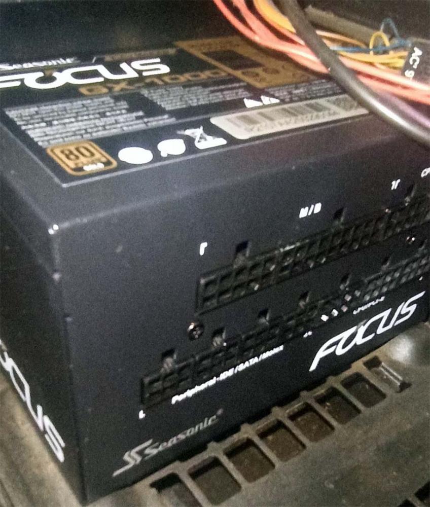

No tengo fotos de cuando, corte la carcasa, pero no es difícil si tienes un poco de habilidad con la caladora, simplemente recorte el espacio adecuado para los ventiladores y pinte para evitar oxidación, los ventiladores están atornillados.
Pensé en ponerles un par de toberas, para evitar la entrada de polvo o algún objeto extraño desde la parte superior, pero es de estas cosas que por no ser esencial dejas y dejas tiempo.
En las fotos puedes ver como está montado de forma muy sencilla, y se puede ver también la fuente externa desde donde alimento los dos ventiladores, para activarlos uso un controlador de carga que programe en node red, en este realizo un control preciso del procedimiento de carga de la batería, que es ya otro tema, y como también controla la temperatura de los equipos, pues aprovechó para usarlo también con los ventiladores adicionales.
Si solo quieres cambiar la dirección de los ventiladores, ten en cuenta que necesitaras dejar que aire caliente que se acumule en la parte superior salga por algún sitio, yo tape las entradas originales en la parte superior en los laterales, porque pensaba abrir sendas toberas arriba del todo , te lo digo por qué puede que solo retirando el filtro y dejando abiertas las entradas originales, para que actúen como salidas, no sea suficiente para una evacuación eficaz.
Si, por otra parte, estás pensando en poner ventilación forzada adicional , al estilo de mi montaje, utiliza un sistema de alimentación externo al equipo, no conectes nada directamente al equipo, puedes incluso usar un sistema de 220v si no quieres liarte con fuentes de alimentación, y podrías probablemente poner una sonda y calibrada para el caso, en algún punto de la carcasa , no es difícil usar un sonoff con un sensor de temperatura, y tasmota, Con eso puedes controlar el salto de los ventiladores , tanto si pones ventilación de 12v 24v o 220v , yo personalmente prefiero trabajar con corriente continua, me parece más seguro, pero como poder puedes.
Por último te recomiendo que monitorees bien la temperatura de tu equipo antes y después de los cambios, si no , es muy difícil saber como influyen estos en el enfriamiento del conjunto.
Si te tienes cualquier pregunta .... aquí me tienes.
Archivo adjunto 27058 Archivo adjunto 27059 Archivo adjunto 27060 Archivo adjunto 27061 Archivo adjunto 27062
PD la ultima foto corresponde a los conectores de los ventiladores , no es necesario retirarlos para darles la vuelta... yo los desconecte por hacer un poco de mantenimiento y limpiar el polvo, pero no es necesario
