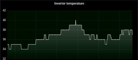

Yo acabo de ponerle unas orejeras al MAX2. En la parte superior tiene las entradas en los laterales fin un filtro y por abajo los ventiladores que sacan aire (que de momento no invertiré).
Tengo unos ventiladores grandes de 220V que los enciende un Shelly cuando la temperatura que leo con el nodered supera los 39ºC. Cuando vaya teniendo datos representativos pondré capturas.
No he llevado a cabo ninguna modificación sería, solo fuerzo la entrada de aire desde arriba con dos ventiladores colgados unidos por la parte superior.
Archivo adjunto 29703
Algo harán...
