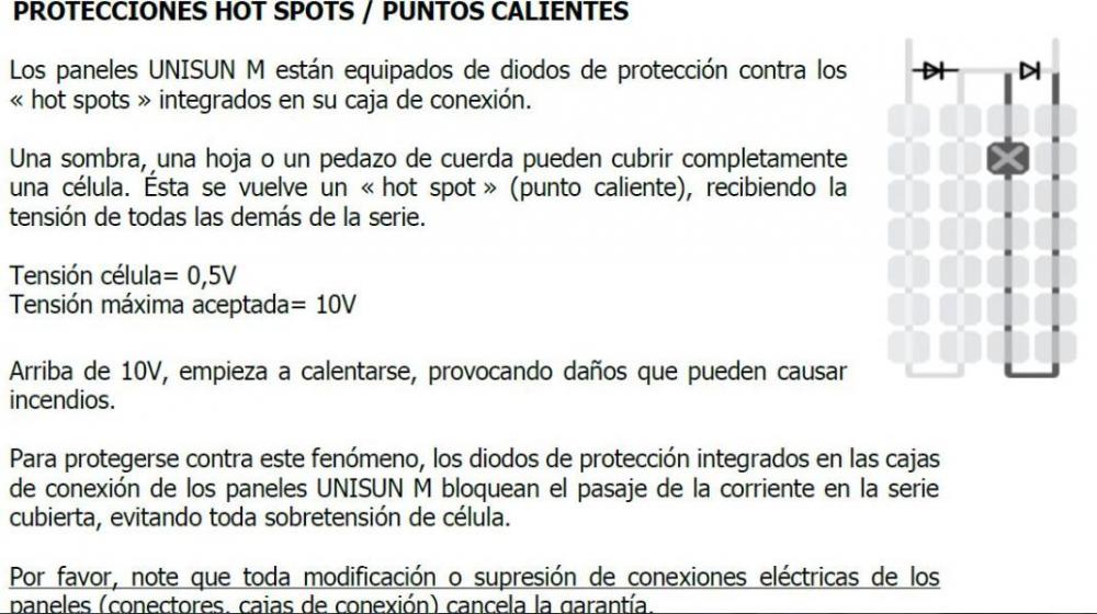

    Soluciones electricas o electromecanicas (contactor) es una mala solucion y ademas produciria perdido de potencia.
    Como cuando la temperatura suba la tension bajará podrias arovechar la proteccion ante sombras que tienen los paneles (didoos en la caja de conexion) y simplemente tapando una columna de celulas reduciras la tension de la placa, con que lo hagas en solo una placa de la serie bajara bastante la tension
    haz una prueba -> desconecta una de las series -> tapa con un elemento opaco una columna completa de un lateral de la placa y ve cuanta tension se reduce.
    al ser una placa de las de 144 celulas no sera exactamente como en el adjunto pero el principio es el mismo. esperemos que algun forero nos pueda aclarar como van interconectadas las celulas y los diodos en tu panel.
    Como reduzco algo el voltaje en abierto de placas solares??? Que posibilidades hay???-screenhunter4390.jpg
    Este es el ejemplo de como cuando en un panel se tapa una celula el panel pierde practicamente la serie del conjuno en el que esta, en este caso pierde la tension que pudieran dar toda la serie de la lnea gruesa, como este panel es de 28 celulas pierde 14, baja su tension a la mitad, pero en placas de 60 ó 72 celulas son tres series en vez de dos con lo que solo se pierde 1/3 de la tension. en el caso de las de 144 lo desconozco ya que son como dos mitades de 72
    Mira este hilo en el que se incide en lo que hacen las sombras:
    https://www.solarweb.net/forosolar/f...on-3-2kwp.html
    En este articulo lo explica, se trataria de provocar la sombra para que la placa de menos tension, este ejemplo es para una placa de tres celulas, pero en la realidad una placa de 72 celulas tiene tres grupos de 24 celulas en serie y cada grupo correponderia a una de esas tres celulas del articulo, con lo que tapando un lateral seria tapar 12 celulas seguidas y ese grupo ya no daria tension con lo que a traves de los diodos se comportaria como una placa de 60 celulas y bajaria su tension de salida, tanto Voc como Vmp.
    https://www.dsisolar.com/info/pv-jun...-54221810.html
    En tu caso, placa de 144 celulas y desconociendo el cableado real de ellas y sus diodos, solo puedo suponer que son como dos placas de 72 en paralelo 72 en la parte superior y otras 72 en la parte inferior con lo que habria que tapar las 6 que dan a la parte superior y las 6 que dan a la parte inferior. ( si no diera resultado tapando estas tapa las 24 de un lado de la placa, desde arriba hasta abajo.
    Desconectas completamente una placa y ya puedes hacerlo a cualquier hora del dia pues no tendras tensions superiores a los cincuentay tantos voltios y una vez hecha la prueba ya sabremos la tension que baja y será el momento de decidir, creo que podria ser una solucion facil pues seria actuar en dos placas ( una en cada serie de tres), sería tapar en invierno y destapar en verano.
    ya nos diras algo

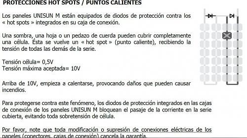

Nombre: screenhunter4390.jpg
Visitas: 132
Tamaño: 84,9 KB
    ya nos diras algo

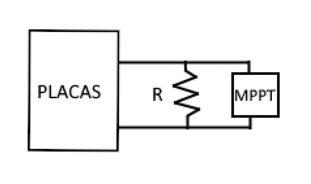

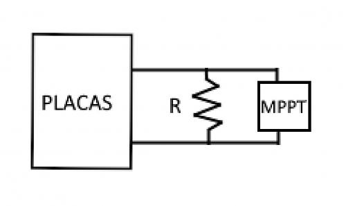

    Hola, yo tengo exactamente el mismo problema. He instalado 8 placas en total, en dos series de 4 placas. La tensión en circuito abierto de cada una es 38,78V (155,12V) y van a un MPPT de máximo 150V. En series de 3 no quiero ponerlas porque me haría falta una novena placa o usar sólo 6 placas y no me convence, aparte de que habría más pérdidas y tendría que poner cables de mayor sección.
    Lo que voy a probar es a poner una resistencia en paralelo entre las placas y el MPPT. En principio esto no cambia la tensión que verá el MPPT, pero la resistencia debería demandar energía a las placas y pasar intensidad por ella disminuyendo el voltaje de las placas al no ser un generador de tensión ideal. Lo interesante de todo esto es que ocurriría aguas arriba del MPPT sin que éste lo "vea". Un vez la tensión haya bajado lo suficiente, se desconecta la resistencia para no perder eficiencia con un magneto, por ejemplo.
    Igual me he venido arriba y no funciona, pero lo probaré porque me fastidia que por apenas un 1% del tiempo que se pasa el voltaje del máximo tenga que hacer un cambio de instalación a peor.

    En el mensaje #4 del 22-01-2022 di mi opinión correcta. Perdón por la que puse ayer aquí,no leí bien la cuestión.

    Estamos hablando de tension en 'circuito abierto' ( sin consumoo) por lo que cualquier resistencia en serie no produce caida de tension alguna, los condesadores electroliticos de entrada al MPPT demandara corriente mientras se cargan y una vez cargados la intensidad que pueda pasar estara en funcion de la que a la salida del regulador dedemanden los posibles consumos o la carga de bateria 150V que se expecifica como limite de entrada del MPPT y en epocas frias se complica la situacion ya que cuanto mas baje la temperatura de las celdas mas subira la tension empeorando la situacion.

    Pero es que yo no he dicho en serie, he dicho en paralelo. Lo que verá el MPPT en circuito abierto será un generador de tensión y una resistencia en paralelo y ésta estará consumiendo siempre porque ella no está en circuito abierto.
    Miniaturas adjuntadas Miniaturas adjuntadas Como reduzco algo el voltaje en abierto de placas solares??? Que posibilidades hay???-rparalelo.jpg

    Poner una carga ,como indicas elfrisky
    , no limitara la produccion, todo lo contrario ,hara que el inversor demande mas a las placas generando mas voltage , justo lo que no queremos, seria mejor un cambio de configuracion de placas y ya estaria en rango sin temor a pasarse.
    Es la eterna duda que tengo: cuando demandas energía el mppt saca a las placas del Voc intentando acercarse al Vmp. Cualquier acercamiento a Vmp por definición lo aleja de Voc, salvandoa situación. El "problema" es si viene una súper nube que se lleve la tensión a 0V (o fuera del rango por abajo del mppt) y luego una vez vuelve la luz el algoritmo para llegar a Vmp se va a Voc y baja.
    El asunto es como recorrer la curva IV del array.

    La unica solucion buena es adaptar las placas a la tension Voc max de tu mppt.
    Ahora, puedes intentar de poner una bombilla 230v (de las viejas, con filamento) de 40w o 60w o 100w (o mas) en // en la entrada del mppt.
    Eso lo tendrias que probar, cuando la bateria este a 100%, y comprobar si el Vplaca cambia en tu inversor.
    Lo bueno de la bombilla (100w), es que "fria", tiene una resistencia de 50 ohms y con un consumo de 4,6A, pero una vez caliente, su resistencia sube a unos 500ohms y su consumo seria de 0,46A.
    Estos datos son con una tension de 230v~ , pero con 150v=, seran diferentes, pero puede ser una opcion barata.
    Ten en cuenta que poniendo esta ""bombilla/resistencia"" de 100w en //, perderas unos 25w de placas, cuando el Vmp estara cerca de 120v.
