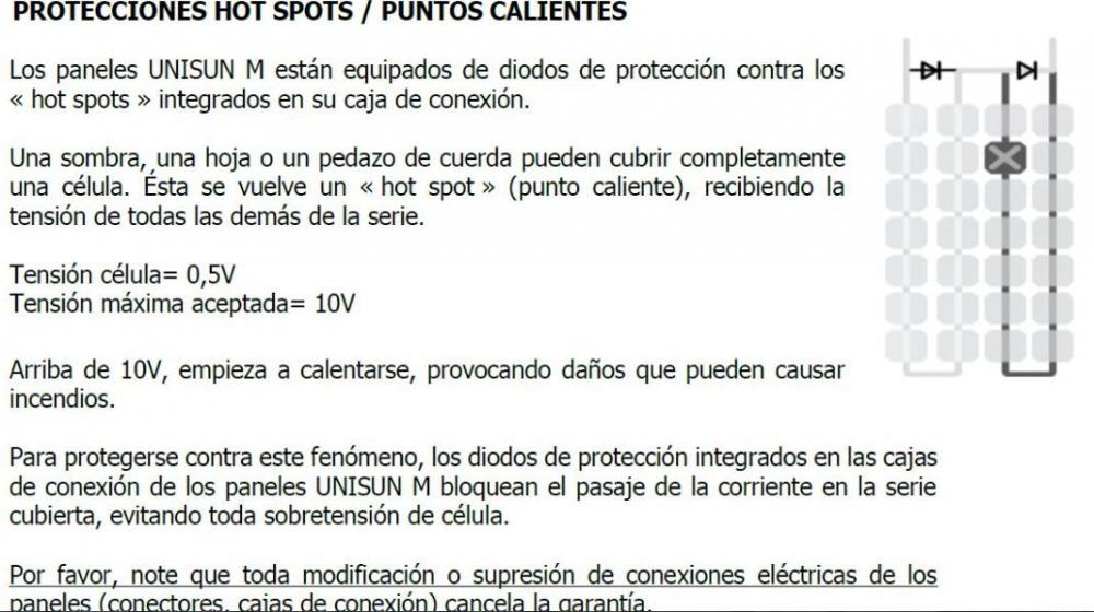

Como cuando la temperatura suba la tension bajará podrias arovechar la proteccion ante sombras que tienen los paneles (didoos en la caja de conexion) y simplemente tapando una columna de celulas reduciras la tension de la placa, con que lo hagas en solo una placa de la serie bajara bastante la tension
haz una prueba -> desconecta una de las series -> tapa con un elemento opaco una columna completa de un lateral de la placa y ve cuanta tension se reduce.
al ser una placa de las de 144 celulas no sera exactamente como en el adjunto pero el principio es el mismo. esperemos que algun forero nos pueda aclarar como van interconectadas las celulas y los diodos en tu panel.
Archivo adjunto 26473
Este es el ejemplo de como cuando en un panel se tapa una celula el panel pierde practicamente la serie del conjuno en el que esta, en este caso pierde la tension que pudieran dar toda la serie de la lnea gruesa, como este panel es de 28 celulas pierde 14, baja su tension a la mitad, pero en placas de 60 ó 72 celulas son tres series en vez de dos con lo que solo se pierde 1/3 de la tension. en el caso de las de 144 lo desconozco ya que son como dos mitades de 72
