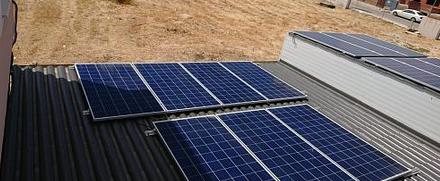

    Soy nuevo en el foro y quería plantear una duda que tengo. Me instale 7 placas de 455 (producción pico de alrededor de 3.2kwp) a mediados del mes de noviembre con un inversor Growatt de 3.3 kwp. Entiendo que el sol está bajo en esta época del año, pero resulta que mi producción pico suele ser de alrededor de 1.3-1.5kwp, muy lejos de los 3.2kwp teóricos.
    Es normal para esta época del año o debería preocuparme? La simulación de PVGIS me dice que debería producir más, pero no sé si es muy fiable. La instalación es en Valencia, con las placas mirando al Sureste y una inclinación de 30 grados.
    Muchas gracias por vuestros comentarios!

    Hola desde mi experiencia autodidacta 100% te puedo decir que justo hoy a pleno sol con 35° de inclinación solo e visto 600wp de 6 paneles de 285wp. Sombras, inclinacion..... todo cuenta. en estas fechas el sol está bajisimo. Así que, o te estás cada 3 meses cambiando la inclinación o sumas más campo solar para tener el trimestre otoño invierno bien cubierto.

    Tu producción de 1.5 no está nada mal sobre todo viendo como están orientadas tus placas y teniendo en cuenta la época en la que estamos.
    Aún así, muy pocas por no decir contadas veces conseguirás esos 3.2 teóricos.

    La perdida de producion no va en funcion de la superficie con sombra, va en funcion de las series de celulas que se vean afectadas por la sombra.
    si tienes tres placas una al lado de la otra y la sombra afecta a las ultimas celulas de esas placas si las placas estan en posicion vertical ( juntas por el lado mas largo del marco) esas placas no producen ya que tienen afectada al menos una celula de sus series de celulas, en estos casos es mejor posicionarlas en sentido horizontal (apaisado) en esta posicion, las series resultan estar cableadas en sentido horizontal (cada serie son dos filas y el panel tiene 6 filas, con lo que sombra en la ultima fila hace que la tension resultante de esa placa baje en un tercio. De haber estado en sentido vertical, las series estan cableadas en vertical, y habria afectado al menos en cada placa con sombra a dos celulas de cada serie con lo que la placa afectada quedaria anulada al completo.
    esta es una foto subida al foro en el hilo: https://www.solarweb.net/forosolar/f...igo-ts4-r.html
    en ella se pueden apreciar dos placas afectadas por sombra, las placas estan posicionadas en sentido vertical, a la placa superior la sombra incide sobre todas las series de placa con lo que queda completamente anulada, a la placa inferior solo la afecta a las columnas de celulas del lado izquierdo, estas dos columnas forman una sola serie con lo que la tension de esa placa se vera reducida en 1/3; si solo fuera esta placa la que tuviera la sombra y estuviera la placa cableada en serie con otras sin afectar cabe la posibilidad que esta caida de tension en el conjunto permita que el regulador siga trabajando dentro de su rango, con lo que la perdida de produccion no seria tanta.
    en capos solares dispuestos en filas de placas con ya cierta inclinacion de los paneles, es posible que el panel mas proximo al sol haga sombra sobre la parte inferior de los paneles de la siguiente fila en paralelo, si por falta de espacio no se pueden separar mas cabe estudiar la posibilidad de ponerlos en sentido horizontal con el fin de que queden algo mas separados.

    Eso lo entiendo, pero la sombra no me afecta todo el día sino unas horas por la mañana, por lo que yo esperaría que cuando se fuese la sombra la producción tuviese una subida brusca al no haber ya perdida en las placas con sombra parcial, cosa que no pasa y mi curva diaria es la típica curva con forma de campana. No sé... Igual tengo que esperar a que el sol este más alto a ver si ahí ya no hay sombras y la producción pico se empieza a aproximar más a los 3.2kwp teóricos.

    En el pvgis puedes comprobar la irradiación solar pico para después calcular tu pico de producción. Yo en Barcelona de los 1000 w/ m2 de irradiación verano ahora no llego a los 500 w/m2
    Es decir si la energía del sol ya es la mitad pues lógicamente tu producción de pico también lo será.
    Vamos a ver un ejemplo típico. Un panel hace 2x1 m - 2m2. En verano a la tierra llegan unos 1000w/m2 de energía del sol. La eficiencia media de una placa es del 20%. Es decir de los 2000w que captan nuestra placa solo es capaz de aprovechar unos 400w.
    Ahora en invierno que la irradiación es la mitad....haz los números

    También tienes que tener en cuenta que los paneles solo pueden producir lo que se les pide. Estate seguro que esas mediciones son cuando tu instalacion está demandando más potencia.

    Por la mañana tienes sombras, pero te va cargando la batería.
    Cuando dejas de tener sombras puede que la batería ya esté a un nivel en el que sólo "pide" esos mil y pico watios.
    Como te han dicho, tu sistema sólo va a producir el máximo que pueda si lo necesita , sea cargando la batería o con consumos de la casa.
    Lo que le pasa a tu instalación se llama invierno...
