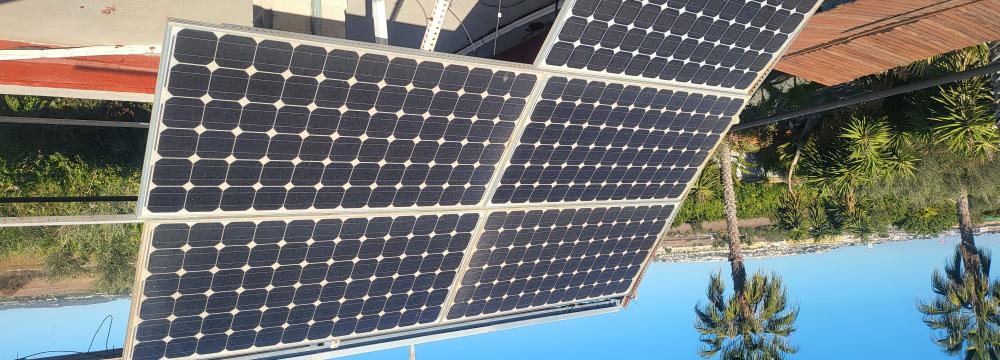

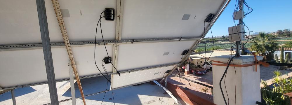

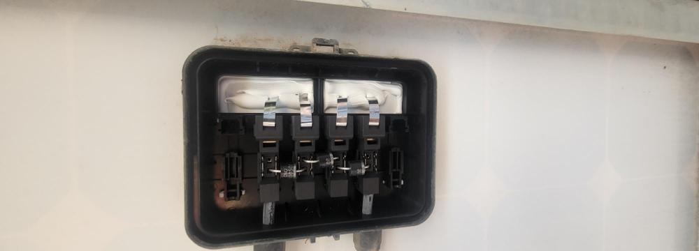

    Buenas a todos y un saludo y gracias de antemano
    Cambiamos 9 placas de sitio por querer hacer las cosas bien y al conectarla nos confundimos y se escucharon pequeñas explosiones.
    Compramos los diodos y los pusimos de nuevo, pero como hemos leido solo valen para el sombraje.
    me marca cada placa 20v o algo mas pero poco
    como puedo arreglaro?

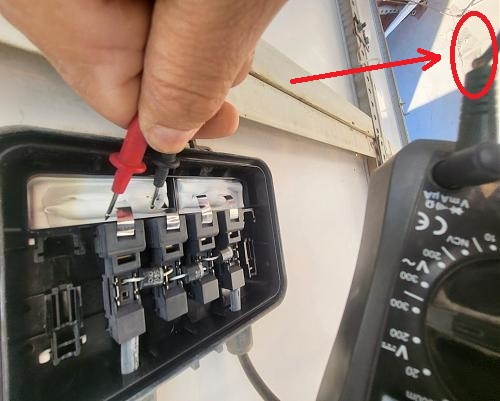

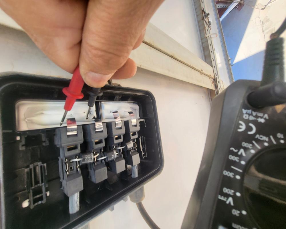

    buenas briko y gracias por contestar te adjunto las fotos, estan desconectadas a pleno sol y desde la cinta plateada midiendo
    1 y 2 11v
    2 y 3 11v
    3 y 4 11v
    1 y 5 35v
    otra 1 y 2 10v
    2 y 3 8v
    3 y 4 5v
    1 y 4 25v
    otra 1 y 2 5v
    2 y 3 5v
    2 y 4 5v
    1 y 4 15v
    otra 1 y 2 11v
    2 y 3 11v
    3 y 4 11 v
    1 y 4 35v
    otra 1 y 2 13v
    2 y 3 12v
    3 y 4 10v
    1 y 4 35v
    Placas averiadas-briko-2.jpgPlacas averiadas-briko-3.jpgPlacas averiadas-briko.jpg
    murcia
    4.413
    Predeterminado Re: Placas averiadas
    Las 3 placas que indican 35v (entre 1 y 4) "parecen" buenas, aunque creo, que tendrian que poner una tension mal alta (40v ?), la tension Voc que esta puesta en la pegatina Voc o Vmax.
    Puedes hacer otra comprobacion:
    En el polimetro, poner la rueda en 10A, colocar el cable negro en "commun" y el rojo en 10A.
    Medir entre 1 y 4 estas 3 placas que parecen buenas, y saber los amperios que sacan.
    (No mucho tiempo, y hace un pequeño arco cuando desconectas ). Con eso mides el ISC.
    Las 2 placas (malas a primera vista) que no indican 35v entre 1 y 4, tendras que quitar los diodos y hacer las mediciones en voltage e intensidad.

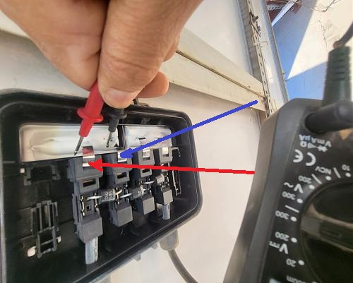

    Estos cables del polimetro, son de "calidad china".
    Mejor de medir con las puntas que con los laterales de las puntas (como en la foto), y donde he puesto las flechas.
    Otra cosa: mides con el calibre 300v en el polimetro.
    Para medir 12/15v (caso de medir entre 1 y 2) mejor de emplear el calibre 20v. Y para medir entre 1 y 4 en el calibre 200v.
    Y te recuerdo que cuando mides los amperios, (con la rueda en 10A y el cable rojo en 10A), no tienes que dejar las puntas mucho tiempo, porque tus cables de polimetro son muy finos (el cobre), y se calientan, hasta se pueden quemar.Nombre:  briko.jpg
Visitas: 111
Tamaño: 56,2 KB
    Para las 2 placas "dudosas", es imprescendible de quitar los diodos, para comprobar que no esten estos diodos mal, lo que explicaria que tengamos estos voltages "raros".
    En las 3 otras, no es necesario de quitarlos.
    He vuelto a mirar la foto del post #7 (donde se ve parte de tu polimetro).
    No se si es cosa de la foto, pero el cable parece en muy mal estado, y eso podia falsear las mediciones.Nombre:  briko.jpg
Visitas: 99
Tamaño: 56,3 KB
