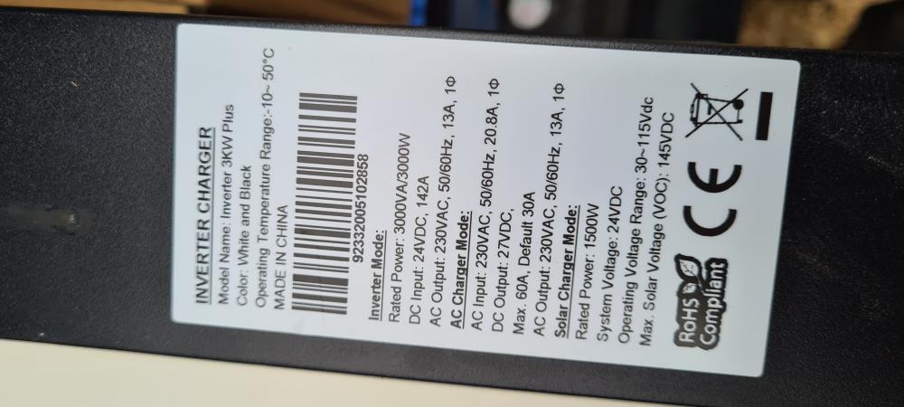

    Para un panel 450wp Ja solar,¿Que caracteristica tiene que tener el mppt?Es para apoyo en 1 sistema ya montado de 24v

    Mínimo 75V de entrada y 20A de corriente de salida.
    El panel en abierto ya da prácticamente 50V por lo que tienes que descartar esa tensión. Irte de 75V hacia arriba.
    Por corriente 450W/23V=19,56A. A medida que la batería se carga, la corriente disminuye si se mantiene la potencia.

    Viendo.precios,casi qme sale mas rentable instalar un hibrido axpert,el 3kvwplus¿Le podria conectar un panel de 450wp?
    Viendo precios casi que me sale mas rentable un hibrido axpert 3kwplus,¿Le puedo conectar ese panel de 450wp?

    Predeterminado Re: Mppt necesario
    Paso caracteristicas del axpert
    Cuantos paneles podria conectarles de 450wp?yo ahora solo le conectaria uno,si es aue puedo
    El panel tiene una Voc de 50v y una Vmp de 41,5V.
    El MPPT del inversor va desde 30 a 115V, por lo que el panel entra dentro del rango de tensión y de potencia.
    Podrías poner dos paneles de ese tipo en serie, o 3 en paralelo (a costa de un cableado grueso) como máximo.
    Habla de un sistema ya montado a 24v, ya creo un hilo "Añadir Paneles" https://www.solarweb.net/forosolar/s...archid=2844843, el dia 17/11/2021 dejo de postear en este hilo y nueve dias mas tarde ... abre este otro hilo cuabdi deberia haber continuado en el mismo.
    Tiene un Axpert 3000/24 mppt con 6 paneles de 60cel de 240w, ademas tiene un regulador Victron mppt 100/50 con 4 paneles 60 cedulas 275w. con esto podría llegara a disponer de una intensidad de carga de bateria proxima a 90A siempre que la ubicacion, orientacion e inclinacion de paneles fieran optimos.
    en ese post inicial se le indicaba lo que podria ampliar siempre que las placas fueran de 60celdas pero parece que no las encuentra.
    Ayer 28/11/2021 abre este nuevo hilo,
    en el #2 del hilo anterior se le indicaba que esa bateria permite cargas de hasta 200A por lo que podria añadir hasta otros 2000Wp mas.
    ahora pretende añadir un panel mas de 450w Ja solar que pudiera tener un Voc=49.2v Vmp= 41.4v, con lo que inicia este nuevo hilo, postea la pegatina del Axpert y pregunata que regulador mppt instalar ademas del Victron que ya tiene tambien instalado.
    Lo que tiene que tener muy claro es que ir ampliando, añadiendo sin mas, lleva a un desembolso mucho mayor y que la instalacion termine siendo una maraña de elementos con los inconvenientes que esto acarrea.
    Tiene que determinar que necesidades de consumo puede tener en un futuro proximo y verificar el estado real de la bateria para poder pensar en una solucion realista, de poco sirve tener un inversor de 3000W con una bateria de 991Ah C10 que no este bien e ir ampliando paneles y reguladores cuando la bateria no sabemos en que estado se encuentra y si va a poder almacenar las posibles cargas tras la ampliacion que pretende.
    hasta ahora todo ha sido 'palos de ciego', desconocemos consumos reales con y sin sol, el estadodo de cada uno de los vasos de la bateria (tensiones y densidades) tanto en el mejor estado de carga como al inicio de la mañana antes de que inicie la carga ... conocidos si estos valores son mas o menos los correctos seria interesante que pudiera hacer una prueba de descarga para ver si realmente esta la bateria bien o falla algun elemento, pero dado que es una vivienda aislada y la epoca del año en que nos encontramos tendria que tener un grupo durante al menos dos o tres dias para un posible respaldo.
    creo que sin todos esos datos, cualquier opinion al no estar fundamentada puede llevarnos al desastre.
