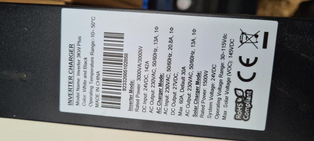

Viendo.precios,casi qme sale mas rentable instalar un hibrido axpert,el 3kvwplus¿Le podria conectar un panel de 450wp?
Viendo precios casi que me sale mas rentable un hibrido axpert 3kwplus,¿Le puedo conectar ese panel de 450wp?
Yo no conozco el equipo james y hay tantas variantes que no sé cual es la hoja de datos concreta, tendrás que ver a partir de que tensión arranca el MPPT.
Archivo adjunto 26007
Paso caracteristicas del axpert
Cuantos paneles podria conectarles de 450wp?yo ahora solo le conectaria uno,si es aue puedo
El panel tiene una Voc de 50v y una Vmp de 41,5V.
El MPPT del inversor va desde 30 a 115V, por lo que el panel entra dentro del rango de tensión y de potencia.
Podrías poner dos paneles de ese tipo en serie, o 3 en paralelo (a costa de un cableado grueso) como máximo.
