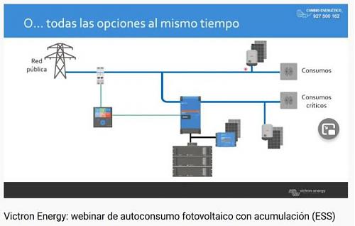

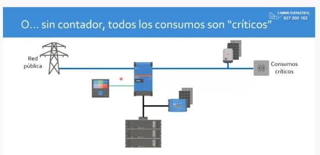

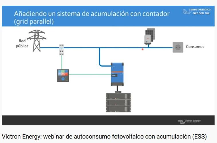

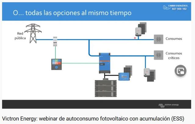

    2.291
    Predeterminado Re: Error 105 fronius
    Desconozco si tienes red.
    Te adjunto configuraciones para Multiplus II y Fornius juntos para que concretes cual es tu caso.
    El Fornius siempre tiene que tener en su entrada corriente alterna y es esta la referencia que le marca la frecuencia de trabajo, para que incrementando o decrementando la fase se su señal consumir o inyectar a la red. en este proceso y dependiendo de quien este recibiendo esa señal de sincronismo pudiera estar ese retardo.

    En mi caso es la 2 opción
    Esa es la configuracion que tengo sin el mppt.
    Última edición por Rafa A.A; 06/01/2022 a las 22:59 Razón: Modificar texto

    En mi caso igual. Gracias
    2.291
    con esa configuracion se entiende que tambien teneis acometida de red. ya que si no no cargaria la bateria.
    Si es la configuracion segunda sin el MPPT es que no teneis el Contador Inteligente 'Fornius Smart' para controlar el posible vertido a red y sin el haceis vertido.
    SI el multiplus no tiene campo solar su bateria solo puede cargarla consumiendo de la red. En esa configuracion el Fornius con todas las placas producira mientras que haya sol suficiente, y cuando ya no haya sol tirara de las baterias a traves del inversor del Multiplus, Baterias -> Multiplus 220Vca -> entrada a Fornius.
    hola @briko,
    en el post hay 3 esquemas. Tanto yo como los como Rafa tenemos el 2 instalado. Tu descripción de funcionamiento és la del victron montado en paralelo. (esquemas 1 y 3). Rafa y yo lo tenemos en AC coupling (esquema 2)
    Cita Iniciado por amarti Ver mensaje
    hola @briko,
    Gracias, no se porque solo he visto 2 (sera el post-fiestas).
    He rectificado.
