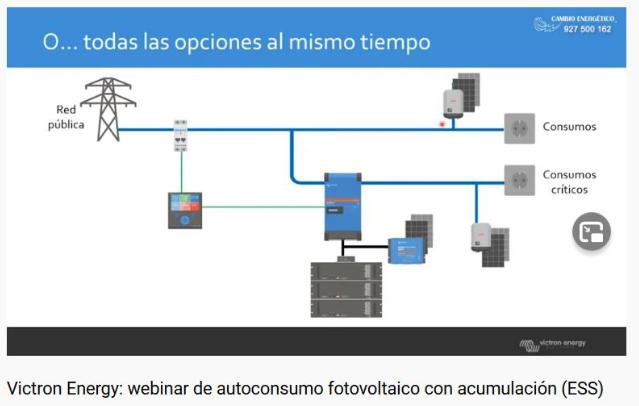

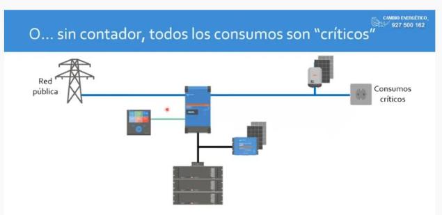

Tengo una instalación formada por un fronius primo 5.0.1 en ac coupling con 10 placas solares de 495w un victron multiplus ii 48/5000/70 4 baterías Pylontech us2000c controlado por un cerbo gx
Mi problema es que cuando bajo los térmicos entra en modo ongrid ahí todo bien pero cuando subo los térmicos me da fallo el fronius error 105 durante un par de minutos luego arranca el inversor y sigue funcionando
