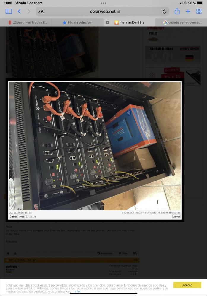

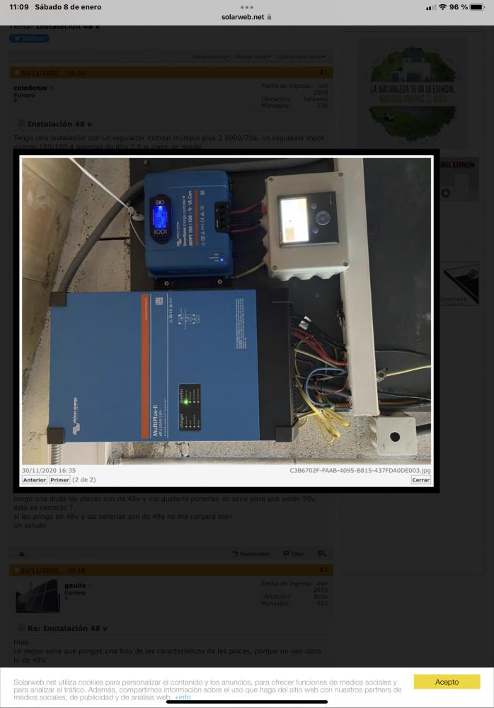

    Buenos días tengo una instalación como podéis ver en las fotos funciona muy bien quiero opiniones vuestras.
    también tengo 12 placas de 340w y 6 baterías en la foto hay 4 pero son seis.
    Quiero ampliar con dos batería más poner 8.
    Paso la instalación que tengo en casa y el uso es consciente y con cabeza.
    A/A
    luces
    lavadora
    chimenea con turbinas.
    nevera a+++
    televisiones.
    bomba de agua.
    horno
    microondas
    ordenador
    en verano muy bien y a hora en este tiempo bien también le cuesta más cómo es normal algún momento el generador entra.
    Amplío baterías ?
    un saludo Ampliación baterías-d632832e-12c4-4298-aced-b0c26d4d3586.jpgAmpliación baterías-77449e1a-5b26-4fe6-a14f-d486855014e6.jpg

    Si en verano no tienes ningun problema, y en invierno bien, la mayoria del tiempo, que decir?
    Si hay una semana mala, en invierno, no hay otra que el grupo.
    Por mucha bateria que pongas, si no hay sol (o placas) para cargarlas...
    Si descargas completamente estas 6 baterias, necesitas 2 dias de sol de invierno(sin consumo), para cargarlas a tope. Con 8 sera 1/3 de tiempo mas.

    Si lo he entendido bien, tu problema se situa en estos meses de diciembre y enero.
    Mejor de poner un par de placas mas, porque por mucho que pongas baterias, no sabes nunca cuanto va a durar un temporal.
    En aislada, el respaldo de un grupo (o de la red), es imprescendible, sino, gastarte una fortuna en baterias, para 2 dias al año.
