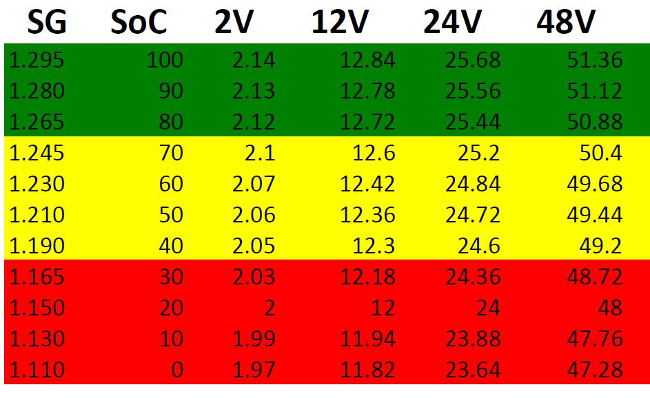

    Predeterminado Voltaje normal por la noche ?
    Hola , tengo una pregunta , para dos baterías monoblock de 115 ah en 24v, por la noche que voltaje es " normal " ? Me parece que a nada se queda en 25 y poco y llega a bajar a 24.5 , son normales estos voltajes ? Es decir 25.3 está cargada ?

    No parece descargada con esa tensión, todo depende de lo que consumas por la noche, y de los valores de carga que hayas configurado en tu equipo de carga, que por cierto no sabemos cual es??
    Esta tabla puede servirte de guía...Voltaje normal por la noche ?-densidad-tension.jpg
