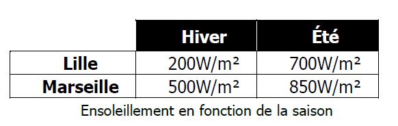

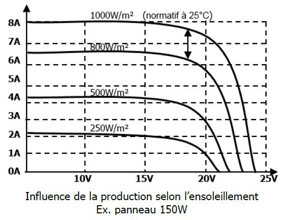

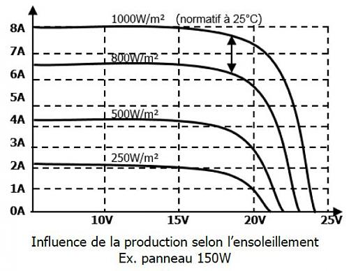

    PERDONAD, elimino esta respuesta al correponder a lo tratado en otro hilo
    Miniaturas adjuntadas Miniaturas adjuntadas Módulos de 72c de no mucha potencia, 100-150 Wp ¿quedan en mercado?-screenhunter4199.jpg   Módulos de 72c de no mucha potencia, 100-150 Wp ¿quedan en mercado?-screenhunter4209.jpg
    Última edición por solflitos; 07/01/2022 a las 14:51 Razón: no correponde a lo tratado en este hilo, mirare de quitar los anexos

    Que yo recuerde, ahora en invierno el Sol está más cerca de la Tierra, pero... los rayos solares llegan con mayor inclinación sobre la superficie terrestre, atraviesan más masa de atmósfera.
    De todas formas, ahora tienes menor radiación sobre los paneles que en verano.
    El ejemplo de Lille y Marsella, es así, por el mismo motivo... Los rayos atraviesan mayor longitud en Lille que en Marsella.
