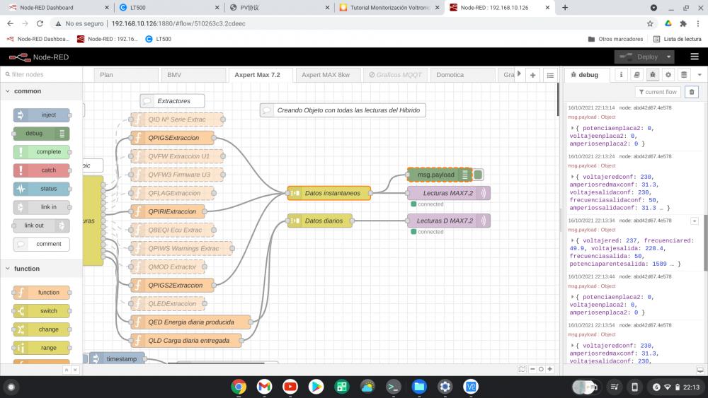

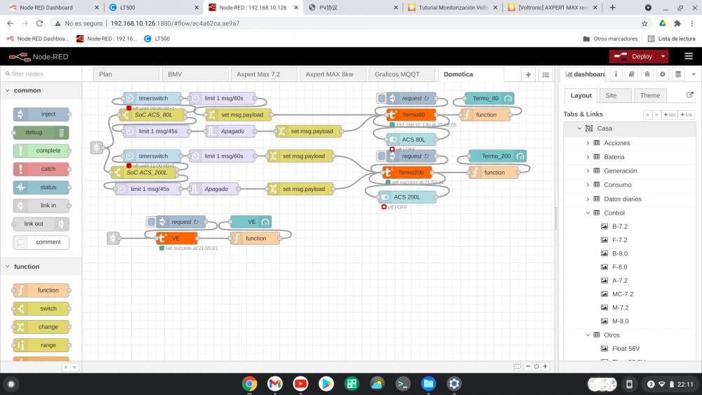

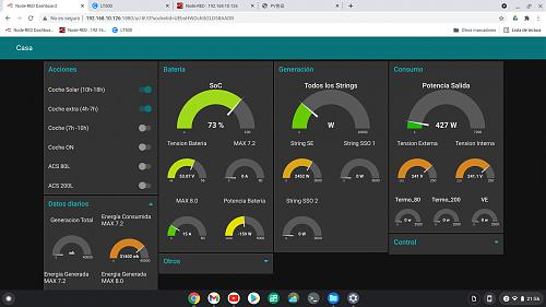

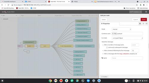

    Gracias AU!

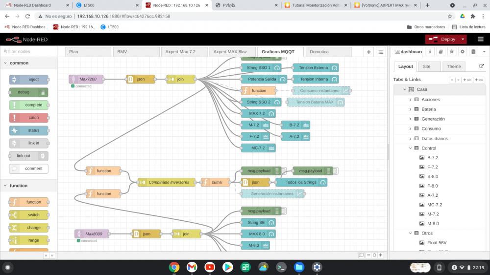

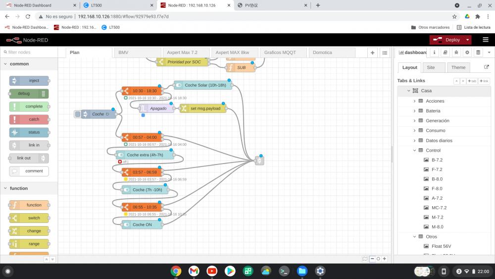

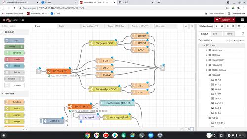

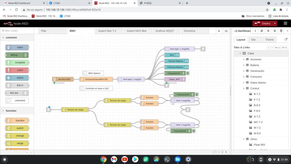

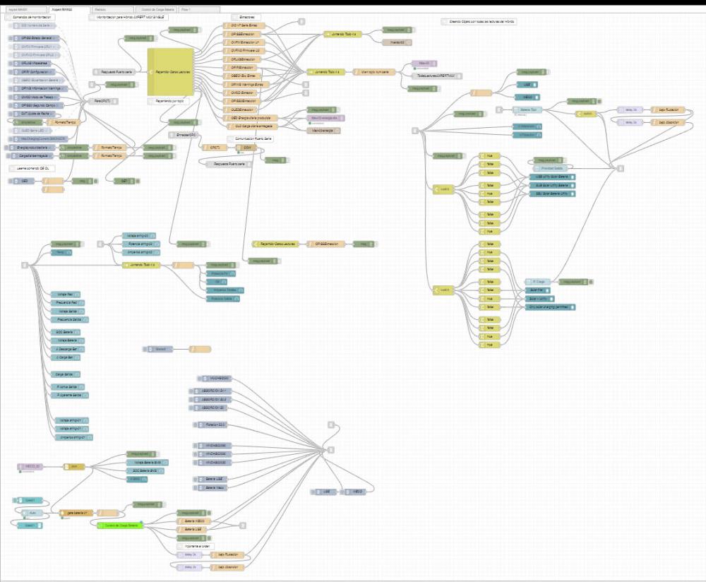

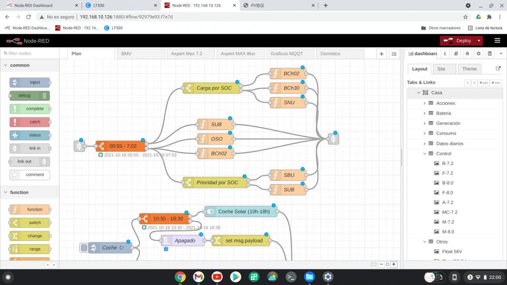

    Al final toda la desesperación se ha terminado y tengo el nodered funcionando! Al final del post, podré fotos, pero indico las soluciones a los problemas:
    1. BMV, tras el reseteo completo vi que la toma de datos sin limitación de mensajes por tiempo daba valores correctos. La solución, quitar los límites de mensajes por segundo y sobre todo, borrar el nodo serie y volverlo a importar... y solucionado! Tengo el SoC y con él recupero control!
    2. Los Inversores en orden, pero las instrucciones que enviaba al CRC no se atendían. La solución, duplicar el CRC y usar uno en exclusiva para la carga de instrucciones... como la seda va ahora.
    3. Los Tuya los estoy metiendo a nodered una vez veo que la IP se queda estática, tengo ya 6 que funcionan bien aunque en nodo sólo he metido 3 (ACS1, ACS2 y VE)
    4. El Hub lo necesito porque tengo 2 inversores, el BMV, el disco SSD y un teclado+trackpad... cómo lo harías tú?
    5. Si que te agradecería que me dijeses cómo puedo representar la suma de valores de los dos inversores (que finalmente lo hice...)
    Código:
    [{"id":"c64276cc.982158","type":"tab","label":"Graficos MQQT","disabled":false,"info":""},{"id":"768a5ecb.9404","type":"ui_text","z":"c64276cc.982158","group":"b5a59274.ca4dc","order":8,"width":"2","height":"1","name":"","label":"M-7.2","format":"{{msg.payload.prioridadfuentesalidaconf}}","layout":"row-center","className":"","x":690,"y":280,"wires":[]},{"id":"a989883d.cc2e78","type":"ui_gauge","z":"c64276cc.982158","name":"","group":"1940745e.8b2d0c","order":3,"width":"3","height":"3","gtype":"gage","title":"String SSO 1","label":"","format":"{{payload.potenciaenplaca}} W","min":0,"max":"3600","colors":["#00b500","#e6e600","#ca3838"],"seg1":"","seg2":"","className":"","x":710,"y":80,"wires":[]},{"id":"edd55d24.98044","type":"ui_gauge","z":"c64276cc.982158","name":"","group":"a5ca3b79.b7e978","order":1,"width":"6","height":"3","gtype":"gage","title":"Potencia Salida","label":"","format":"{{payload.potenciaactivasalida}} W","min":0,"max":"7200","colors":["#00b500","#e6e600","#ca3838"],"seg1":"","seg2":"","className":"","x":720,"y":120,"wires":[]},{"id":"e457ef40.31d8a","type":"ui_gauge","z":"c64276cc.982158","name":"","group":"1940745e.8b2d0c","order":4,"width":"3","height":"3","gtype":"gage","title":"String SSO 2","label":"","format":"{{payload.potenciaenplaca2}} W","min":0,"max":"3600","colors":["#00b500","#e6e600","#ca3838"],"seg1":"","seg2":"","className":"","x":710,"y":200,"wires":[]},{"id":"bafcfdec.7ebc6","type":"ui_gauge","z":"c64276cc.982158","name":"","group":"c44c96ba.8c4278","order":3,"width":"3","height":"3","gtype":"gage","title":"Energia Generada MAX 7.2","label":"","format":"{{payload.energiadiaria}} wh","min":0,"max":"30000","colors":["#00b500","#e6e600","#ca3838"],"seg1":"","seg2":"","className":"","x":760,"y":900,"wires":[]},{"id":"a5104623.fc7288","type":"ui_gauge","z":"c64276cc.982158","name":"","group":"c44c96ba.8c4278","order":2,"width":"3","height":"3","gtype":"gage","title":"Energía Consumida MAX 7.2","label":"","format":"{{payload.cargadiariaentregada}} wh","min":0,"max":"40000","colors":["#00b500","#e6e600","#ca3838"],"seg1":"","seg2":"","className":"","x":760,"y":940,"wires":[]},{"id":"8ffc9a68.261e68","type":"mqtt in","z":"c64276cc.982158","name":"Max7200","topic":"Max7200","qos":"2","datatype":"auto","broker":"9ebb92df.f8b57","nl":false,"rap":true,"rh":0,"x":100,"y":120,"wires":[["f7996de7.12aa9"]]},{"id":"63f686c6.bf6c58","type":"join","z":"c64276cc.982158","name":"","mode":"custom","build":"merged","property":"payload","propertyType":"msg","key":"topic","joiner":"\\n","joinerType":"str","accumulate":false,"timeout":"30","count":"","reduceRight":false,"reduceExp":"","reduceInit":"","reduceInitType":"","reduceFixup":"","x":430,"y":120,"wires":[["a989883d.cc2e78","edd55d24.98044","e457ef40.31d8a","a91ac087.5c11d","a13fab4f.cf68b8","adc58f62.2d06c","6aab7e05.c76c3","768a5ecb.9404","173b6bc4.3dc784","d5c5064c.6cf868","9a663362.144ae","209697e6.cffb08","c89a8456.fcc208","5da18617.df9c28","3c8a1987.0b4be6"]]},{"id":"a91ac087.5c11d","type":"debug","z":"c64276cc.982158","name":"","active":false,"tosidebar":true,"console":false,"tostatus":false,"complete":"false","statusVal":"","statusType":"auto","x":710,"y":40,"wires":[]},{"id":"a1b3c433.b23b88","type":"mqtt in","z":"c64276cc.982158","name":"Max7200 Diaria","topic":"Max7200diarias","qos":"2","datatype":"auto","broker":"9ebb92df.f8b57","nl":false,"rap":true,"rh":0,"x":120,"y":920,"wires":[["275dcbd4.241ba4"]]},{"id":"275dcbd4.241ba4","type":"json","z":"c64276cc.982158","name":"","property":"payload","action":"","pretty":false,"x":290,"y":920,"wires":[["222b994a.698006"]]},{"id":"222b994a.698006","type":"join","z":"c64276cc.982158","name":"","mode":"custom","build":"merged","property":"payload","propertyType":"msg","key":"topic","joiner":"\\n","joinerType":"str","accumulate":false,"timeout":"30","count":"","reduceRight":false,"reduceExp":"","reduceInit":"","reduceInitType":"","reduceFixup":"","x":430,"y":920,"wires":[["bafcfdec.7ebc6","a5104623.fc7288","6f09e58e.3e908c","7c72d964.22c268"]]},{"id":"6f09e58e.3e908c","type":"debug","z":"c64276cc.982158","name":"","active":false,"tosidebar":true,"console":false,"tostatus":false,"complete":"false","statusVal":"","statusType":"auto","x":710,"y":860,"wires":[]},{"id":"91073ac4.fb9ff8","type":"ui_gauge","z":"c64276cc.982158","name":"","group":"c44c96ba.8c4278","order":4,"width":"3","height":"3","gtype":"gage","title":"Energia Generada MAX 8.0","label":"","format":"{{payload.energiadiaria}} wh","min":0,"max":"30000","colors":["#00b500","#e6e600","#ca3838"],"seg1":"","seg2":"","className":"","x":760,"y":1180,"wires":[]},{"id":"7ef7f739.ba2008","type":"ui_gauge","z":"c64276cc.982158","name":"","group":"1940745e.8b2d0c","order":2,"width":"3","height":"3","gtype":"gage","title":"String SE","label":"","format":"{{payload.potenciaenplaca}} W","min":0,"max":"3600","colors":["#00b500","#e6e600","#ca3838"],"seg1":"","seg2":"","className":"","x":700,"y":620,"wires":[]},{"id":"68a5779.7d96188","type":"mqtt in","z":"c64276cc.982158","name":"Max8000 Diaria","topic":"Max8000diarias","qos":"2","datatype":"auto","broker":"9ebb92df.f8b57","nl":false,"rap":true,"rh":0,"x":120,"y":1180,"wires":[["e4701270.b5379"]]},{"id":"e4701270.b5379","type":"json","z":"c64276cc.982158","name":"","property":"payload","action":"","pretty":false,"x":290,"y":1180,"wires":[["9548e6ef.d05c58"]]},{"id":"9548e6ef.d05c58","type":"join","z":"c64276cc.982158","name":"","mode":"custom","build":"merged","property":"payload","propertyType":"msg","key":"topic","joiner":"\\n","joinerType":"str","accumulate":false,"timeout":"30","count":"","reduceRight":false,"reduceExp":"","reduceInit":"","reduceInitType":"","reduceFixup":"","x":430,"y":1180,"wires":[["91073ac4.fb9ff8","58935707.b88d28","67e59d09.fcff44"]]},{"id":"f51481f2.5484d","type":"mqtt in","z":"c64276cc.982158","name":"Max8000","topic":"Max8000","qos":"2","datatype":"auto","broker":"9ebb92df.f8b57","nl":false,"rap":true,"rh":0,"x":120,"y":660,"wires":[["2b112332.f1eb0c"]]},{"id":"470b85c4.2b882c","type":"join","z":"c64276cc.982158","name":"","mode":"custom","build":"merged","property":"payload","propertyType":"msg","key":"topic","joiner":"\\n","joinerType":"str","accumulate":false,"timeout":"30","count":"","reduceRight":false,"reduceExp":"","reduceInit":"","reduceInitType":"","reduceFixup":"","x":450,"y":660,"wires":[["7ef7f739.ba2008","267585ad.97a04a","d01d76f4.914248","49ce7bd9.220954","bca3fc7.c9486","c3ea8ca1.781d6","9919b80c.926fc8"]]},{"id":"2b112332.f1eb0c","type":"json","z":"c64276cc.982158","name":"","property":"payload","action":"","pretty":false,"x":310,"y":660,"wires":[["470b85c4.2b882c"]]},{"id":"a13fab4f.cf68b8","type":"function","z":"c64276cc.982158","name":"","func":"msg.topic = \"Max7200\"\nmsg.payload = \n{\n    \"max7200_potenciaenplacatotal\": msg.payload.potenciaenplaca + msg.payload.potenciaenplaca2,\n    \"max7200_potenciaenplaca\": msg.payload.potenciaenplaca,\n    \"max7200_potenciaenplaca2\": msg.payload.potenciaenplaca2,\n}\n\nreturn msg;\n","outputs":1,"noerr":0,"initialize":"","finalize":"","libs":[],"x":160,"y":440,"wires":[["14a2f597.631f6a"]]},{"id":"14a2f597.631f6a","type":"join","z":"c64276cc.982158","name":"Combinado Inversores","mode":"custom","build":"object","property":"payload","propertyType":"msg","key":"topic","joiner":"\\n","joinerType":"str","accumulate":false,"timeout":"","count":"2","reduceRight":false,"reduceExp":"","reduceInit":"","reduceInitType":"","reduceFixup":"","x":380,"y":480,"wires":[["66e54f94.5a475"]]},{"id":"66e54f94.5a475","type":"function","z":"c64276cc.982158","name":"suma","func":"var total = msg.payload.Max7200.max7200_potenciaenplacatotal + msg.payload.Max8000.max8000_potenciaenplacatotal\nmsg.payload = total\nreturn msg;","outputs":1,"noerr":0,"initialize":"","finalize":"","libs":[],"x":550,"y":480,"wires":[["a27cbc26.2401f","7ebefd17.e2b0f4","b18fcf7b.0fd94"]]},{"id":"267585ad.97a04a","type":"function","z":"c64276cc.982158","name":"","func":"msg.topic = \"Max8000\"\nmsg.payload = \n{\n    \"max8000_potenciaenplacatotal\": msg.payload.potenciaenplaca,\n    \"max8000_potenciaenplaca\": msg.payload.potenciaenplaca,\n}\n\nreturn msg;\n","outputs":1,"noerr":0,"initialize":"","finalize":"","libs":[],"x":160,"y":520,"wires":[["14a2f597.631f6a"]]},{"id":"a3662231.41567","type":"join","z":"c64276cc.982158","name":"Combinado Inversores","mode":"custom","build":"object","property":"payload","propertyType":"msg","key":"topic","joiner":"\\n","joinerType":"str","accumulate":false,"timeout":"","count":"2","reduceRight":false,"reduceExp":"","reduceInit":"","reduceInitType":"","reduceFixup":"","x":380,"y":1020,"wires":[["3e2e2657.aca25a"]]},{"id":"3e2e2657.aca25a","type":"function","z":"c64276cc.982158","name":"suma","func":"var total = msg.payload.Max7200.max7200_energiadiariatotal + msg.payload.Max8000.max8000_energiadiariatotal\nmsg.payload = total\nreturn msg;","outputs":1,"noerr":0,"initialize":"","finalize":"","libs":[],"x":550,"y":1020,"wires":[["2d164b61.8eed04","99676419.cfcfc8"]]},{"id":"2d164b61.8eed04","type":"ui_gauge","z":"c64276cc.982158","name":"","group":"c44c96ba.8c4278","order":1,"width":"3","height":"3","gtype":"gage","title":"Generacion Total","label":"","format":"{{payload.total}} wh","min":0,"max":"40000","colors":["#00b500","#e6e600","#ca3838"],"seg1":"","seg2":"","className":"","x":730,"y":1020,"wires":[]},{"id":"58935707.b88d28","type":"function","z":"c64276cc.982158","name":"","func":"msg.topic = \"Max8000\"\nmsg.payload = \n{\n    \"max8000_energiadiariatotal\": msg.payload.energiadiaria,\n    \"max8000_energiadiaria\": msg.payload.energiadiaria,\n}\n\nreturn msg;\n","outputs":1,"noerr":0,"initialize":"","finalize":"","libs":[],"x":160,"y":1100,"wires":[["a3662231.41567","2f26c110.876fce"]]},{"id":"7c72d964.22c268","type":"function","z":"c64276cc.982158","name":"","func":"msg.topic = \"Max7200\"\nmsg.payload = \n{\n    \"max7200_energiadiariatotal\": msg.payload.energiadiaria,\n    \"max7200_energiadiaria\": msg.payload.energiadiaria,\n}\n\nreturn msg;\n","outputs":1,"noerr":0,"initialize":"","finalize":"","libs":[],"x":160,"y":980,"wires":[["a3662231.41567","7b4749ac.249f18"]]},{"id":"86a15eb0.4783c","type":"ui_gauge","z":"c64276cc.982158","name":"","group":"1940745e.8b2d0c","order":1,"width":"6","height":"3","gtype":"gage","title":"Todos los Strings","label":"","format":"{{msg.payload.total}} W","min":0,"max":"10800","colors":["#00b500","#e6e600","#ca3838"],"seg1":"","seg2":"","className":"","x":850,"y":480,"wires":[]},{"id":"a27cbc26.2401f","type":"debug","z":"c64276cc.982158","name":"","active":false,"tosidebar":true,"console":false,"tostatus":false,"complete":"false","statusVal":"","statusType":"auto","x":710,"y":440,"wires":[]},{"id":"99676419.cfcfc8","type":"debug","z":"c64276cc.982158","name":"","active":false,"tosidebar":true,"console":false,"tostatus":false,"complete":"false","statusVal":"","statusType":"auto","x":710,"y":980,"wires":[]},{"id":"d01d76f4.914248","type":"debug","z":"c64276cc.982158","name":"","active":false,"tosidebar":true,"console":false,"tostatus":false,"complete":"false","statusVal":"","statusType":"auto","x":710,"y":580,"wires":[]},{"id":"67e59d09.fcff44","type":"debug","z":"c64276cc.982158","name":"","active":false,"tosidebar":true,"console":false,"tostatus":false,"complete":"false","statusVal":"","statusType":"auto","x":710,"y":1140,"wires":[]},{"id":"173b6bc4.3dc784","type":"ui_text","z":"c64276cc.982158","group":"b5a59274.ca4dc","order":1,"width":"2","height":"1","name":"","label":"B-7.2","format":"{{payload.voltajeabsorcionconf}} V","layout":"row-center","className":"","x":830,"y":280,"wires":[]},{"id":"d5c5064c.6cf868","type":"ui_text","z":"c64276cc.982158","group":"b5a59274.ca4dc","order":2,"width":"2","height":"1","name":"","label":"F-7.2","format":"{{payload.voltajeabsorcionconf}} V","layout":"row-center","className":"","x":690,"y":320,"wires":[]},{"id":"c3ea8ca1.781d6","type":"ui_text","z":"c64276cc.982158","group":"b5a59274.ca4dc","order":5,"width":"2","height":"1","name":"","label":"F-8.0","format":"{{payload.voltajeabsorcionconf}} V","layout":"row-center","className":"","x":690,"y":780,"wires":[]},{"id":"49ce7bd9.220954","type":"ui_text","z":"c64276cc.982158","group":"b5a59274.ca4dc","order":9,"width":"2","height":"1","name":"","label":"M-8.0","format":"{{msg.payload.prioridadfuentesalidaconf}}","layout":"row-center","className":"","x":690,"y":700,"wires":[]},{"id":"bca3fc7.c9486","type":"ui_text","z":"c64276cc.982158","group":"b5a59274.ca4dc","order":4,"width":"2","height":"1","name":"","label":"B-8.0","format":"{{payload.voltajeabsorcionconf}} V","layout":"row-center","className":"","x":690,"y":740,"wires":[]},{"id":"7ebefd17.e2b0f4","type":"ui_chart","z":"c64276cc.982158","d":true,"name":"","group":"1940745e.8b2d0c","order":6,"width":"6","height":"4","label":"Generación instantanea","chartType":"line","legend":"false","xformat":"HH:mm","interpolate":"linear","nodata":"","dot":true,"ymin":"0","ymax":"8000","removeOlder":"1","removeOlderPoints":"","removeOlderUnit":"86400","cutout":0,"useOneColor":false,"useUTC":false,"colors":["#1f77b4","#aec7e8","#ff7f0e","#2ca02c","#98df8a","#d62728","#ff9896","#9467bd","#c5b0d5"],"outputs":1,"useDifferentColor":false,"className":"","x":750,"y":520,"wires":[[]]},{"id":"554ca21f.a1197c","type":"ui_chart","z":"c64276cc.982158","d":true,"name":"","group":"a5ca3b79.b7e978","order":5,"width":"6","height":"4","label":"Consumo instantaneo","chartType":"line","legend":"false","xformat":"HH:mm","interpolate":"linear","nodata":"","dot":true,"ymin":"0","ymax":"8000","removeOlder":"1","removeOlderPoints":"","removeOlderUnit":"86400","cutout":0,"useOneColor":false,"useUTC":false,"colors":["#1f77b4","#aec7e8","#ff7f0e","#2ca02c","#98df8a","#d62728","#ff9896","#9467bd","#c5b0d5"],"outputs":1,"useDifferentColor":false,"className":"","x":920,"y":160,"wires":[[]]},{"id":"b18fcf7b.0fd94","type":"json","z":"c64276cc.982158","name":"","property":"payload","action":"","pretty":true,"x":690,"y":480,"wires":[["86a15eb0.4783c","e7027684.913518"]]},{"id":"adc58f62.2d06c","type":"function","z":"c64276cc.982158","name":"","func":"msg.topic = \"Max7200\"\nmsg.payload = \n{\n    \"consumodiariografico\": msg.payload.potenciaactivasalida,\n}\n\nreturn msg;\n","outputs":1,"noerr":0,"initialize":"","finalize":"","libs":[],"x":700,"y":160,"wires":[["554ca21f.a1197c"]]},{"id":"6aab7e05.c76c3","type":"ui_gauge","z":"c64276cc.982158","name":"","group":"f0f0092e.8794b8","order":4,"width":"3","height":"3","gtype":"gage","title":"MAX 7.2","label":"","format":"{{payload.amperioscargabat}} A","min":"0","max":"80","colors":["#00b500","#e6e600","#ca3838"],"seg1":"","seg2":"","className":"","x":700,"y":240,"wires":[]},{"id":"9919b80c.926fc8","type":"ui_gauge","z":"c64276cc.982158","name":"","group":"f0f0092e.8794b8","order":5,"width":"3","height":"3","gtype":"gage","title":"MAX 8.0","label":"","format":"{{payload.amperioscargabat}} A","min":"0","max":"80","colors":["#00b500","#e6e600","#ca3838"],"seg1":"","seg2":"","className":"","x":700,"y":660,"wires":[]},{"id":"d3ba978f.b345f8","type":"debug","z":"c64276cc.982158","name":"","active":false,"tosidebar":true,"console":false,"tostatus":false,"complete":"false","statusVal":"","statusType":"auto","x":710,"y":980,"wires":[]},{"id":"7b4749ac.249f18","type":"debug","z":"c64276cc.982158","name":"","active":false,"tosidebar":true,"console":false,"tostatus":false,"complete":"false","statusVal":"","statusType":"auto","x":390,"y":980,"wires":[]},{"id":"2f26c110.876fce","type":"debug","z":"c64276cc.982158","name":"","active":false,"tosidebar":true,"console":false,"tostatus":false,"complete":"false","statusVal":"","statusType":"auto","x":390,"y":1100,"wires":[]},{"id":"9a663362.144ae","type":"ui_text","z":"c64276cc.982158","group":"b5a59274.ca4dc","order":6,"width":"2","height":"1","name":"","label":"A-7.2","format":"{{payload.amperiosmaxcargadorbatconf}} A","layout":"row-center","className":"","x":830,"y":320,"wires":[]},{"id":"e7027684.913518","type":"debug","z":"c64276cc.982158","name":"","active":false,"tosidebar":true,"console":false,"tostatus":false,"complete":"false","statusVal":"","statusType":"auto","x":890,"y":440,"wires":[]},{"id":"f7996de7.12aa9","type":"json","z":"c64276cc.982158","name":"","property":"payload","action":"","pretty":false,"x":290,"y":120,"wires":[["63f686c6.bf6c58"]]},{"id":"209697e6.cffb08","type":"ui_gauge","z":"c64276cc.982158","d":true,"name":"","group":"f0f0092e.8794b8","order":3,"width":"3","height":"3","gtype":"gage","title":"Tension Bateria MAX","label":"","format":"{{payload.voltajebateria}} V","min":"48","max":"56","colors":["#00b500","#e6e600","#ca3838"],"seg1":"","seg2":"","className":"","x":900,"y":200,"wires":[]},{"id":"ee9ab8d4.77e1b8","type":"debug","z":"c64276cc.982158","name":"","active":true,"tosidebar":true,"console":false,"tostatus":false,"complete":"false","statusVal":"","statusType":"auto","x":550,"y":1220,"wires":[]},{"id":"c89a8456.fcc208","type":"ui_text","z":"c64276cc.982158","group":"b5a59274.ca4dc","order":7,"width":"2","height":"1","name":"","label":"MC-7.2","format":"{{payload.prioridadcargadorbatconf}}","layout":"row-center","className":"","x":700,"y":360,"wires":[]},{"id":"5da18617.df9c28","type":"ui_gauge","z":"c64276cc.982158","name":"","group":"a5ca3b79.b7e978","order":1,"width":"3","height":"3","gtype":"gage","title":"Tension Externa","label":"","format":"{{payload.voltajered}} V","min":"210","max":"250","colors":["#00b500","#e6e600","#ca3838"],"seg1":"","seg2":"","className":"","x":900,"y":80,"wires":[]},{"id":"3c8a1987.0b4be6","type":"ui_gauge","z":"c64276cc.982158","name":"","group":"a5ca3b79.b7e978","order":1,"width":"3","height":"3","gtype":"gage","title":"Tension Interna","label":"","format":"{{payload.voltajesalida}} V","min":"210","max":"250","colors":["#00b500","#e6e600","#ca3838"],"seg1":"","seg2":"","className":"","x":900,"y":120,"wires":[]},{"id":"b5a59274.ca4dc","type":"ui_group","name":"Control","tab":"402daa81.d7ced4","order":6,"disp":true,"width":"6","collapse":true,"className":""},{"id":"1940745e.8b2d0c","type":"ui_group","name":"Generación","tab":"402daa81.d7ced4","order":3,"disp":true,"width":"6","collapse":false,"className":""},{"id":"a5ca3b79.b7e978","type":"ui_group","name":"Consumo","tab":"402daa81.d7ced4","order":4,"disp":true,"width":"6","collapse":false,"className":""},{"id":"c44c96ba.8c4278","type":"ui_group","name":"Datos diarios","tab":"402daa81.d7ced4","order":5,"disp":true,"width":"6","collapse":true,"className":""},{"id":"9ebb92df.f8b57","type":"mqtt-broker","name":"127.0.0.1","broker":"127.0.0.1","port":"1883","clientid":"","usetls":false,"protocolVersion":"4","keepalive":"60","cleansession":true,"birthTopic":"","birthQos":"0","birthPayload":"","birthMsg":{},"closeTopic":"","closeQos":"0","closePayload":"","closeMsg":{},"willTopic":"","willQos":"0","willPayload":"","willMsg":{},"sessionExpiry":""},{"id":"f0f0092e.8794b8","type":"ui_group","name":"Bateria","tab":"402daa81.d7ced4","order":2,"disp":true,"width":"6","collapse":false,"className":""},{"id":"402daa81.d7ced4","type":"ui_tab","name":"Casa","icon":"dashboard","disabled":false,"hidden":false}]
    6. Mi siguiente compra va a ser un IotaWatt para monitorizar más circuitos (admite 14 por unos 100€)
    7. He cambiado mi tarifa eléctrica a la de IBR VE, donde tengo el kwh a 3cent (de 1am a 7am) y con ello me ahorro el cargador de coche (todas las noches le meto 65km al coche más el aporte solar directo y de batería), cambio a red a esas horas y dejo las baterías a un SoC del 40% de forma que las ciclo mucho menos a un coste ridículo. En invierno haré programaciones en nodered y manuales en las BC para maximizar el uso en esa franja.
    Ahora que tengo esto estabilizado y bastante automatizado, tendré que pensar en empezar a guardar datos en Influx...o qué me recomiendas?
    Mil gracias por el apoyo! Y cuando tenga los nodos robustos, os los copio

    Repasa este flow, intenta encajarlos en tu flujo, le quiete algunas partes que estaban mal y realice algunas modificaciones .
    Código:
    [     {         "id": "c64276cc.982158",         "type": "tab",         "label": "Graficos MQQT",         "disabled": false,         "info": ""     },     {         "id": "01353f328391c5b7",         "type": "group",         "z": "c64276cc.982158",         "name": "Max-01",         "style": {             "fill": "#bfdbef",             "label": true,             "fill-opacity": "0.5",             "color": "#000000"         },         "nodes": [             "768a5ecb.9404",             "a989883d.cc2e78",             "edd55d24.98044",             "e457ef40.31d8a",             "8ffc9a68.261e68",             "a91ac087.5c11d",             "173b6bc4.3dc784",             "d5c5064c.6cf868",             "554ca21f.a1197c",             "6aab7e05.c76c3",             "9a663362.144ae",             "f7996de7.12aa9",             "209697e6.cffb08",             "c89a8456.fcc208",             "5da18617.df9c28",             "3c8a1987.0b4be6",             "fb7063684157bf16",             "a07c4f44e161ef2a",             "e6afc61718baef18"         ],         "x": 134,         "y": -21,         "w": 912,         "h": 642     },     {         "id": "c71bc959608bc405",         "type": "group",         "z": "c64276cc.982158",         "name": "Max-02",         "style": {             "fill": "#bfdbef",             "label": true,             "fill-opacity": "0.5",             "color": "#000000"         },         "nodes": [             "7ef7f739.ba2008",             "2b112332.f1eb0c",             "d01d76f4.914248",             "c3ea8ca1.781d6",             "49ce7bd9.220954",             "bca3fc7.c9486",             "9919b80c.926fc8",             "a59d6ca107172025"         ],         "x": 154,         "y": 979,         "w": 792,         "h": 282     },     {         "id": "f556117974a546ec",         "type": "group",         "z": "c64276cc.982158",         "name": "Potencias Totales",         "style": {             "stroke": "#a4a4a4",             "label": true,             "fill": "#e3f3d3",             "fill-opacity": "0.5",             "color": "#000000"         },         "nodes": [             "a13fab4f.cf68b8",             "267585ad.97a04a",             "86a15eb0.4783c",             "7ebefd17.e2b0f4",             "ab417e43c18ff636",             "ef8840002a02a322",             "1b68781ef822d609",             "652f5453559b4c03",             "8f9b1c77de91251e",             "8cb36db1ed110889"         ],         "x": 154,         "y": 679,         "w": 812,         "h": 202     },     {         "id": "768a5ecb.9404",         "type": "ui_text",         "z": "c64276cc.982158",         "g": "01353f328391c5b7",         "group": "b5a59274.ca4dc",         "order": 7,         "width": 2,         "height": 1,         "name": "",         "label": "M-7.2",         "format": "{{msg.payload.prioridadfuentesalidaconf}}",         "layout": "row-center",         "className": "",         "x": 850,         "y": 500,         "wires": []     },     {         "id": "a989883d.cc2e78",         "type": "ui_gauge",         "z": "c64276cc.982158",         "g": "01353f328391c5b7",         "name": "",         "group": "1940745e.8b2d0c",         "order": 3,         "width": 3,         "height": 3,         "gtype": "gage",         "title": "String SSO 1",         "label": "",         "format": "{{payload.potenciaenplaca}} W",         "min": 0,         "max": "3600",         "colors": [             "#00b500",             "#e6e600",             "#ca3838"         ],         "seg1": "",         "seg2": "",         "className": "",         "x": 890,         "y": 60,         "wires": []     },     {         "id": "edd55d24.98044",         "type": "ui_gauge",         "z": "c64276cc.982158",         "g": "01353f328391c5b7",         "name": "",         "group": "a5ca3b79.b7e978",         "order": 1,         "width": 6,         "height": 3,         "gtype": "gage",         "title": "Potencia Salida",         "label": "",         "format": "{{payload.potenciaactivasalida}} W",         "min": 0,         "max": "7200",         "colors": [             "#00b500",             "#e6e600",             "#ca3838"         ],         "seg1": "",         "seg2": "",         "className": "",         "x": 900,         "y": 180,         "wires": []     },     {         "id": "e457ef40.31d8a",         "type": "ui_gauge",         "z": "c64276cc.982158",         "g": "01353f328391c5b7",         "name": "",         "group": "1940745e.8b2d0c",         "order": 4,         "width": 3,         "height": 3,         "gtype": "gage",         "title": "String SSO 2",         "label": "",         "format": "{{payload.potenciaenplaca2}} W",         "min": 0,         "max": "3600",         "colors": [             "#00b500",             "#e6e600",             "#ca3838"         ],         "seg1": "",         "seg2": "",         "className": "",         "x": 870,         "y": 340,         "wires": []     },     {         "id": "8ffc9a68.261e68",         "type": "mqtt in",         "z": "c64276cc.982158",         "g": "01353f328391c5b7",         "name": "Max-01",         "topic": "Max-01",         "qos": "2",         "datatype": "auto",         "broker": "9ebb92df.f8b57",         "nl": false,         "rap": true,         "rh": 0,         "x": 210,         "y": 280,         "wires": [             [                 "f7996de7.12aa9"             ]         ]     },     {         "id": "a91ac087.5c11d",         "type": "debug",         "z": "c64276cc.982158",         "g": "01353f328391c5b7",         "name": "",         "active": false,         "tosidebar": true,         "console": false,         "tostatus": false,         "complete": "false",         "statusVal": "",         "statusType": "auto",         "x": 890,         "y": 20,         "wires": []     },     {         "id": "7ef7f739.ba2008",         "type": "ui_gauge",         "z": "c64276cc.982158",         "g": "c71bc959608bc405",         "name": "",         "group": "1940745e.8b2d0c",         "order": 2,         "width": 3,         "height": 3,         "gtype": "gage",         "title": "String SE",         "label": "",         "format": "{{payload.potenciaenplaca}} W",         "min": 0,         "max": "3600",         "colors": [             "#00b500",             "#e6e600",             "#ca3838"         ],         "seg1": "",         "seg2": "",         "className": "",         "x": 820,         "y": 1060,         "wires": []     },     {         "id": "2b112332.f1eb0c",         "type": "json",         "z": "c64276cc.982158",         "g": "c71bc959608bc405",         "name": "",         "property": "payload",         "action": "",         "pretty": false,         "x": 410,         "y": 1100,         "wires": [             [                 "d01d76f4.914248",                 "7ef7f739.ba2008",                 "9919b80c.926fc8",                 "49ce7bd9.220954",                 "bca3fc7.c9486",                 "c3ea8ca1.781d6",                 "a15912578bb86ebc"             ]         ]     },     {         "id": "a13fab4f.cf68b8",         "type": "function",         "z": "c64276cc.982158",         "g": "f556117974a546ec",         "name": "",         "func": "msg.topic = \"Max7200\"\nmsg.payload = \n{\n    \"max7200_potenciaenplacatotal\": msg.payload.potenciaenplaca + msg.payload.potenciaenplaca2,\n    \"max7200_potenciaenplaca\": msg.payload.potenciaenplaca,\n    \"max7200_potenciaenplaca2\": msg.payload.potenciaenplaca2,\n}\n\nreturn msg;\n",         "outputs": 1,         "noerr": 0,         "initialize": "",         "finalize": "",         "libs": [],         "x": 360,         "y": 720,         "wires": [             [                 "ab417e43c18ff636",                 "1b68781ef822d609"             ]         ]     },     {         "id": "267585ad.97a04a",         "type": "function",         "z": "c64276cc.982158",         "g": "f556117974a546ec",         "name": "",         "func": "msg.topic = \"Max8000\"\nmsg.payload = \n{\n    \"max8000_potenciaenplacatotal\": msg.payload.potenciaenplaca + msg.payload.potenciaenplaca2,\n    \"max8000_potenciaenplaca\": msg.payload.potenciaenplaca,\n    \"max8000_potenciaenplaca2\": msg.payload.potenciaenplaca2,\n    \n}\n\nreturn msg;\n",         "outputs": 1,         "noerr": 0,         "initialize": "",         "finalize": "",         "libs": [],         "x": 340,         "y": 840,         "wires": [             [                 "ef8840002a02a322",                 "1b68781ef822d609"             ]         ]     },     {         "id": "86a15eb0.4783c",         "type": "ui_gauge",         "z": "c64276cc.982158",         "g": "f556117974a546ec",         "name": "",         "group": "1940745e.8b2d0c",         "order": 1,         "width": 6,         "height": 3,         "gtype": "gage",         "title": "Todos los Strings",         "label": "",         "format": "{{msg.payload}} W",         "min": 0,         "max": "10800",         "colors": [             "#00b500",             "#e6e600",             "#ca3838"         ],         "seg1": "",         "seg2": "",         "className": "",         "x": 810,         "y": 840,         "wires": []     },     {         "id": "d01d76f4.914248",         "type": "debug",         "z": "c64276cc.982158",         "g": "c71bc959608bc405",         "name": "",         "active": false,         "tosidebar": true,         "console": false,         "tostatus": false,         "complete": "false",         "statusVal": "",         "statusType": "auto",         "x": 830,         "y": 1020,         "wires": []     },     {         "id": "173b6bc4.3dc784",         "type": "ui_text",         "z": "c64276cc.982158",         "g": "01353f328391c5b7",         "group": "b5a59274.ca4dc",         "order": 1,         "width": 2,         "height": 1,         "name": "",         "label": "B-7.2",         "format": "{{payload.voltajeabsorcionconf}} V",         "layout": "row-center",         "className": "",         "x": 850,         "y": 420,         "wires": []     },     {         "id": "d5c5064c.6cf868",         "type": "ui_text",         "z": "c64276cc.982158",         "g": "01353f328391c5b7",         "group": "b5a59274.ca4dc",         "order": 2,         "width": 2,         "height": 1,         "name": "",         "label": "F-7.2",         "format": "{{payload.voltajeabsorcionconf}} V",         "layout": "row-center",         "className": "",         "x": 850,         "y": 540,         "wires": []     },     {         "id": "c3ea8ca1.781d6",         "type": "ui_text",         "z": "c64276cc.982158",         "g": "c71bc959608bc405",         "group": "b5a59274.ca4dc",         "order": 4,         "width": 2,         "height": 1,         "name": "",         "label": "F-8.0",         "format": "{{payload.voltajeabsorcionconf}} V",         "layout": "row-center",         "className": "",         "x": 810,         "y": 1220,         "wires": []     },     {         "id": "49ce7bd9.220954",         "type": "ui_text",         "z": "c64276cc.982158",         "g": "c71bc959608bc405",         "group": "b5a59274.ca4dc",         "order": 8,         "width": 2,         "height": 1,         "name": "",         "label": "M-8.0",         "format": "{{msg.payload.prioridadfuentesalidaconf}}",         "layout": "row-center",         "className": "",         "x": 810,         "y": 1140,         "wires": []     },     {         "id": "bca3fc7.c9486",         "type": "ui_text",         "z": "c64276cc.982158",         "g": "c71bc959608bc405",         "group": "b5a59274.ca4dc",         "order": 3,         "width": 2,         "height": 1,         "name": "",         "label": "B-8.0",         "format": "{{payload.voltajeabsorcionconf}} V",         "layout": "row-center",         "className": "",         "x": 810,         "y": 1180,         "wires": []     },     {         "id": "7ebefd17.e2b0f4",         "type": "ui_chart",         "z": "c64276cc.982158",         "g": "f556117974a546ec",         "name": "",         "group": "c9124366e8b6320a",         "order": 1,         "width": 12,         "height": 4,         "label": "Generación instantanea",         "chartType": "line",         "legend": "false",         "xformat": "HH:mm",         "interpolate": "bezier",         "nodata": "",         "dot": false,         "ymin": "0",         "ymax": "8000",         "removeOlder": "1",         "removeOlderPoints": "",         "removeOlderUnit": "86400",         "cutout": 0,         "useOneColor": false,         "useUTC": false,         "colors": [             "#1f77b4",             "#aec7e8",             "#ff7f0e",             "#2ca02c",             "#98df8a",             "#d62728",             "#ff9896",             "#9467bd",             "#c5b0d5"         ],         "outputs": 1,         "useDifferentColor": false,         "className": "",         "x": 830,         "y": 720,         "wires": [             []         ]     },     {         "id": "554ca21f.a1197c",         "type": "ui_chart",         "z": "c64276cc.982158",         "g": "01353f328391c5b7",         "name": "",         "group": "c9124366e8b6320a",         "order": 2,         "width": 12,         "height": 4,         "label": "Consumo instantaneo",         "chartType": "line",         "legend": "false",         "xformat": "HH:mm",         "interpolate": "bezier",         "nodata": "",         "dot": false,         "ymin": "0",         "ymax": "8000",         "removeOlder": "1",         "removeOlderPoints": "",         "removeOlderUnit": "86400",         "cutout": 0,         "useOneColor": false,         "useUTC": false,         "colors": [             "#1f77b4",             "#aec7e8",             "#ff7f0e",             "#2ca02c",             "#98df8a",             "#d62728",             "#ff9896",             "#9467bd",             "#c5b0d5"         ],         "outputs": 1,         "useDifferentColor": false,         "className": "",         "x": 920,         "y": 280,         "wires": [             []         ]     },     {         "id": "6aab7e05.c76c3",         "type": "ui_gauge",         "z": "c64276cc.982158",         "g": "01353f328391c5b7",         "name": "",         "group": "f0f0092e.8794b8",         "order": 2,         "width": 3,         "height": 3,         "gtype": "gage",         "title": "MAX 7.2",         "label": "",         "format": "{{payload.amperioscargabat}} A",         "min": "0",         "max": "80",         "colors": [             "#00b500",             "#e6e600",             "#ca3838"         ],         "seg1": "",         "seg2": "",         "className": "",         "x": 860,         "y": 380,         "wires": []     },     {         "id": "9919b80c.926fc8",         "type": "ui_gauge",         "z": "c64276cc.982158",         "g": "c71bc959608bc405",         "name": "",         "group": "f0f0092e.8794b8",         "order": 3,         "width": 3,         "height": 3,         "gtype": "gage",         "title": "MAX 8.0",         "label": "",         "format": "{{msg.payload.amperioscargabat}} A",         "min": "0",         "max": "80",         "colors": [             "#00b500",             "#e6e600",             "#ca3838"         ],         "seg1": "",         "seg2": "",         "className": "",         "x": 820,         "y": 1100,         "wires": []     },     {         "id": "9a663362.144ae",         "type": "ui_text",         "z": "c64276cc.982158",         "g": "01353f328391c5b7",         "group": "b5a59274.ca4dc",         "order": 5,         "width": 2,         "height": 1,         "name": "",         "label": "A-7.2",         "format": "{{payload.amperiosmaxcargadorbatconf}} A",         "layout": "row-center",         "className": "",         "x": 850,         "y": 460,         "wires": []     },     {         "id": "f7996de7.12aa9",         "type": "json",         "z": "c64276cc.982158",         "g": "01353f328391c5b7",         "name": "",         "property": "payload",         "action": "",         "pretty": false,         "x": 370,         "y": 280,         "wires": [             [                 "fb7063684157bf16",                 "a91ac087.5c11d",                 "a989883d.cc2e78",                 "5da18617.df9c28",                 "3c8a1987.0b4be6",                 "209697e6.cffb08",                 "e457ef40.31d8a",                 "6aab7e05.c76c3",                 "173b6bc4.3dc784",                 "9a663362.144ae",                 "768a5ecb.9404",                 "d5c5064c.6cf868",                 "c89a8456.fcc208",                 "edd55d24.98044",                 "a07c4f44e161ef2a",                 "e6afc61718baef18"             ]         ]     },     {         "id": "209697e6.cffb08",         "type": "ui_gauge",         "z": "c64276cc.982158",         "g": "01353f328391c5b7",         "name": "",         "group": "f0f0092e.8794b8",         "order": 1,         "width": 3,         "height": 3,         "gtype": "gage",         "title": "Tension Bateria MAX",         "label": "",         "format": "{{payload.voltajebateria}} V",         "min": "48",         "max": "56",         "colors": [             "#00b500",             "#e6e600",             "#ca3838"         ],         "seg1": "",         "seg2": "",         "className": "",         "x": 900,         "y": 220,         "wires": []     },     {         "id": "c89a8456.fcc208",         "type": "ui_text",         "z": "c64276cc.982158",         "g": "01353f328391c5b7",         "group": "b5a59274.ca4dc",         "order": 6,         "width": 2,         "height": 1,         "name": "",         "label": "MC-7.2",         "format": "{{payload.prioridadcargadorbatconf}}",         "layout": "row-center",         "className": "",         "x": 860,         "y": 580,         "wires": []     },     {         "id": "5da18617.df9c28",         "type": "ui_gauge",         "z": "c64276cc.982158",         "g": "01353f328391c5b7",         "name": "",         "group": "a5ca3b79.b7e978",         "order": 2,         "width": 3,         "height": 3,         "gtype": "gage",         "title": "Tension Externa",         "label": "",         "format": "{{payload.voltajered}} V",         "min": "210",         "max": "250",         "colors": [             "#00b500",             "#e6e600",             "#ca3838"         ],         "seg1": "",         "seg2": "",         "className": "",         "x": 900,         "y": 100,         "wires": []     },     {         "id": "3c8a1987.0b4be6",         "type": "ui_gauge",         "z": "c64276cc.982158",         "g": "01353f328391c5b7",         "name": "",         "group": "a5ca3b79.b7e978",         "order": 3,         "width": 3,         "height": 3,         "gtype": "gage",         "title": "Tension Interna",         "label": "",         "format": "{{payload.voltajesalida}} V",         "min": "210",         "max": "250",         "colors": [             "#00b500",             "#e6e600",             "#ca3838"         ],         "seg1": "",         "seg2": "",         "className": "",         "x": 900,         "y": 140,         "wires": []     },     {         "id": "ab417e43c18ff636",         "type": "debug",         "z": "c64276cc.982158",         "g": "f556117974a546ec",         "name": "",         "active": false,         "tosidebar": true,         "console": false,         "tostatus": false,         "complete": "true",         "targetType": "full",         "statusVal": "",         "statusType": "auto",         "x": 530,         "y": 720,         "wires": []     },     {         "id": "ef8840002a02a322",         "type": "debug",         "z": "c64276cc.982158",         "g": "f556117974a546ec",         "name": "",         "active": false,         "tosidebar": true,         "console": false,         "tostatus": false,         "complete": "true",         "targetType": "full",         "statusVal": "",         "statusType": "auto",         "x": 470,         "y": 840,         "wires": []     },     {         "id": "fb7063684157bf16",         "type": "debug",         "z": "c64276cc.982158",         "g": "01353f328391c5b7",         "name": "",         "active": false,         "tosidebar": true,         "console": false,         "tostatus": false,         "complete": "false",         "statusVal": "",         "statusType": "auto",         "x": 350,         "y": 240,         "wires": []     },     {         "id": "1b68781ef822d609",         "type": "function",         "z": "c64276cc.982158",         "g": "f556117974a546ec",         "name": "",         "func": "context.data=context.data || {};\nswitch (msg.topic) {\n    case \"Max7200\":\n        context.data.potencia1 = msg.payload.max7200_potenciaenplacatotal;\n        msg=null\n        break;\n    case \"Max8000\":\n        context.data.potencia2 = msg.payload.max8000_potenciaenplacatotal;\n        msg=null\n        break;\n    default:\n    msg=null;\n    break;\n}\nif (context.data.potencia1 != null && context.data.potencia2 != null )\n    {var total = context.data.potencia1 + context.data.potencia2;\n    context.data=null;\n    return {payload:total};\n} else return msg;",         "outputs": 1,         "noerr": 0,         "initialize": "",         "finalize": "",         "libs": [],         "x": 500,         "y": 780,         "wires": [             [                 "652f5453559b4c03",                 "86a15eb0.4783c",                 "7ebefd17.e2b0f4"             ]         ]     },     {         "id": "652f5453559b4c03",         "type": "debug",         "z": "c64276cc.982158",         "g": "f556117974a546ec",         "name": "",         "active": false,         "tosidebar": true,         "console": false,         "tostatus": false,         "complete": "payload",         "targetType": "msg",         "statusVal": "",         "statusType": "auto",         "x": 790,         "y": 780,         "wires": []     },     {         "id": "a59d6ca107172025",         "type": "mqtt in",         "z": "c64276cc.982158",         "g": "c71bc959608bc405",         "name": "Max-02",         "topic": "Max-02",         "qos": "2",         "datatype": "auto",         "broker": "9ebb92df.f8b57",         "nl": false,         "rap": true,         "rh": 0,         "x": 230,         "y": 1100,         "wires": [             [                 "2b112332.f1eb0c"             ]         ]     },     {         "id": "a07c4f44e161ef2a",         "type": "link out",         "z": "c64276cc.982158",         "g": "01353f328391c5b7",         "name": "",         "links": [             "8f9b1c77de91251e",             "60f76d4a2b836429"         ],         "x": 335,         "y": 340,         "wires": []     },     {         "id": "8f9b1c77de91251e",         "type": "link in",         "z": "c64276cc.982158",         "g": "f556117974a546ec",         "name": "",         "links": [             "a07c4f44e161ef2a"         ],         "x": 195,         "y": 720,         "wires": [             [                 "a13fab4f.cf68b8"             ]         ]     },     {         "id": "a15912578bb86ebc",         "type": "link out",         "z": "c64276cc.982158",         "name": "",         "links": [             "8cb36db1ed110889"         ],         "x": 335,         "y": 1040,         "wires": []     },     {         "id": "8cb36db1ed110889",         "type": "link in",         "z": "c64276cc.982158",         "g": "f556117974a546ec",         "name": "",         "links": [             "a15912578bb86ebc"         ],         "x": 195,         "y": 840,         "wires": [             [                 "267585ad.97a04a"             ]         ]     },     {         "id": "e6afc61718baef18",         "type": "change",         "z": "c64276cc.982158",         "g": "01353f328391c5b7",         "name": "",         "rules": [             {                 "t": "set",                 "p": "payload",                 "pt": "msg",                 "to": "payload.potenciaactivasalida",                 "tot": "msg"             }         ],         "action": "",         "property": "",         "from": "",         "to": "",         "reg": false,         "x": 720,         "y": 280,         "wires": [             [                 "554ca21f.a1197c"             ]         ]     },     {         "id": "8e2c064cd9f92577",         "type": "ui_spacer",         "z": "c64276cc.982158",         "name": "spacer",         "group": "f0f0092e.8794b8",         "order": 4,         "width": 3,         "height": 1     },     {         "id": "1c2b059b06a54d44",         "type": "ui_spacer",         "z": "c64276cc.982158",         "name": "spacer",         "group": "f0f0092e.8794b8",         "order": 5,         "width": 3,         "height": 1     },     {         "id": "829b4d8181203e6c",         "type": "ui_spacer",         "z": "c64276cc.982158",         "name": "spacer",         "group": "f0f0092e.8794b8",         "order": 6,         "width": 3,         "height": 1     },     {         "id": "1d7a3356944b97e1",         "type": "ui_spacer",         "z": "c64276cc.982158",         "name": "spacer",         "group": "1940745e.8b2d0c",         "order": 5,         "width": 3,         "height": 1     },     {         "id": "f2d5a46fd1e17055",         "type": "ui_spacer",         "z": "c64276cc.982158",         "name": "spacer",         "group": "1940745e.8b2d0c",         "order": 6,         "width": 3,         "height": 1     },     {         "id": "9cfadb7ff2f4f81e",         "type": "ui_spacer",         "z": "c64276cc.982158",         "name": "spacer",         "group": "1940745e.8b2d0c",         "order": 7,         "width": 3,         "height": 1     },     {         "id": "3840d032cf4bf80a",         "type": "ui_spacer",         "z": "c64276cc.982158",         "name": "spacer",         "group": "b5a59274.ca4dc",         "order": 9,         "width": 2,         "height": 1     },     {         "id": "b5a59274.ca4dc",         "type": "ui_group",         "name": "Control",         "tab": "402daa81.d7ced4",         "order": 5,         "disp": true,         "width": "6",         "collapse": true,         "className": ""     },     {         "id": "1940745e.8b2d0c",         "type": "ui_group",         "name": "Generación",         "tab": "402daa81.d7ced4",         "order": 2,         "disp": true,         "width": "6",         "collapse": false,         "className": ""     },     {         "id": "a5ca3b79.b7e978",         "type": "ui_group",         "name": "Consumo",         "tab": "402daa81.d7ced4",         "order": 3,         "disp": true,         "width": "6",         "collapse": false,         "className": ""     },     {         "id": "9ebb92df.f8b57",         "type": "mqtt-broker",         "name": "192.168.3.10",         "broker": "192.168.3.10",         "port": "1883",         "clientid": "",         "usetls": false,         "protocolVersion": "4",         "keepalive": "60",         "cleansession": true,         "birthTopic": "",         "birthQos": "0",         "birthPayload": "",         "birthMsg": {},         "closeTopic": "",         "closeQos": "0",         "closePayload": "",         "closeMsg": {},         "willTopic": "",         "willQos": "0",         "willPayload": "",         "willMsg": {},         "sessionExpiry": ""     },     {         "id": "c9124366e8b6320a",         "type": "ui_group",         "name": "Graficas",         "tab": "402daa81.d7ced4",         "order": 6,         "disp": true,         "width": "12",         "collapse": false,         "className": ""     },     {         "id": "f0f0092e.8794b8",         "type": "ui_group",         "name": "Bateria",         "tab": "402daa81.d7ced4",         "order": 1,         "disp": true,         "width": "6",         "collapse": false,         "className": ""     },     {         "id": "402daa81.d7ced4",         "type": "ui_tab",         "name": "Casa",         "icon": "dashboard",         "disabled": false,         "hidden": false     } ]

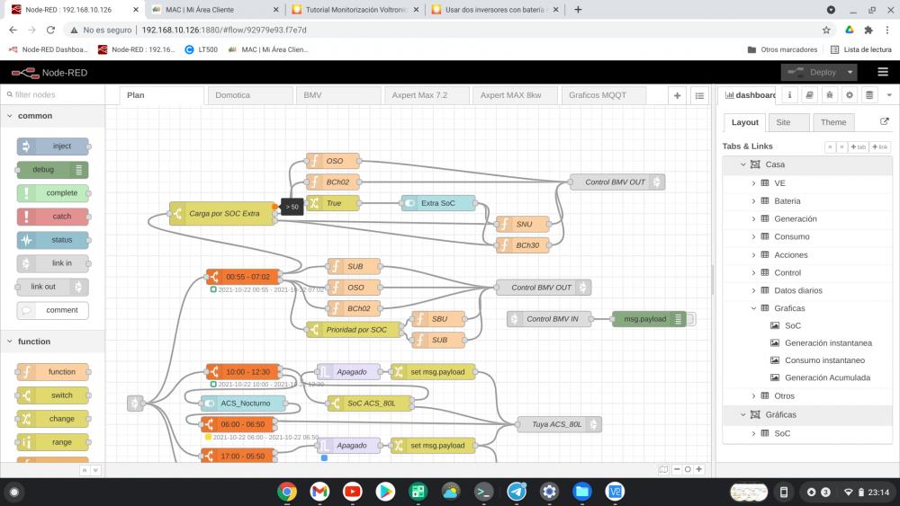

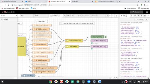

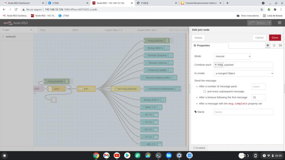

    Pues un millón de gracias por todo el trabajo que te has tomado al reajustar mi flujo, incluyendo el nodo para la suma...
    Ya he hecho el cambio y eliminado el Hub USB, al llegar a casa, había perdido de nuevo la conexión con los puertos serie... por lo que a ver si se vuelve todo más estable...

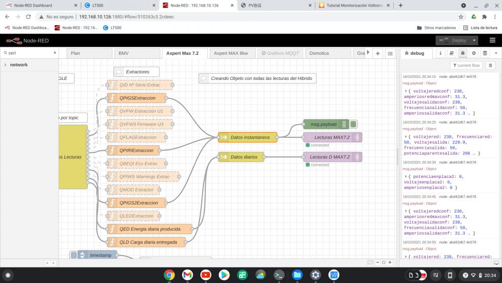

    En relación al flujo, adjunto imágenes, donde se aprecia que el refresco de los tres extractores se realiza cada 10+10+10 segundos, por lo que he tenido que añadir un nodo join con 30s de tiempo para que cuando llegue un dato no me lo mande vacío... otra opción es ampliar el join del flow del inversor... no sé cómo se ajusta ese refresco...
    Tutorial Monitorización Voltronic MAX, Nodered, Grafana...-screenshot-2021-10-16-20.34.58.jpg
    Tutorial Monitorización Voltronic MAX, Nodered, Grafana...-screenshot-2021-10-16-20.39.41.jpg
    En relación al equipo sobre el que correr los sistemas, como tengo 2 rasp, podría poner ambas con SSD y una con Nodered & Grafana y la otra con influx... eso lo ves razonable?

    No te estoy entendiendo muy bien .. Los tiempos de lectura son penalizados sobre todo por los nodos join , para hacer ajustes en los tiempos tienes que revisar todo el flujo desde su inicio, así, sin cronómetro, los nodos inject trabajan cada 4 segundos, y los nodos join esperan otros 4 segundos, si cambial alguno de estos tiempos obtendrás resultados algo distintos, incluso puede que deja de funcionar , esos 8 segundo son sin sumar lo que emplea el resto del código que bien pueden ser 2 unos más , pero todo esto es poniéndose en lo peor, en realidad trabajan con tiempos mucho menores, en mi equipo está tirando datos cada 4 segundos , el tapón en mi caso es el nodo join, que hace una espera de 4 segundos para recoger datos.
    Si usas dos rasb con ssd puede funcionar bien.

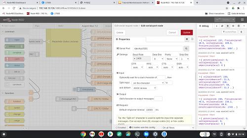

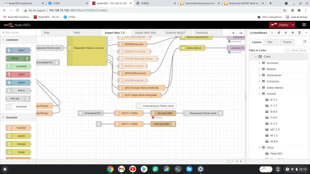

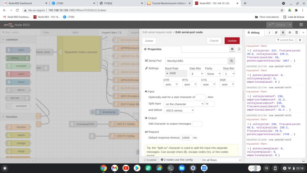

    Gracias por la respuesta!
    La imagen que adjunto es con los flujos a 4seg, si ves el debug muestra que cada nodo extractor toma 10seg y como hay 3, el completo necesita 30seg...
    Tutorial Monitorización Voltronic MAX, Nodered, Grafana...-screenshot-2021-10-16-22.13.58.jpg
    Código:
    [{"id":"510263c3.2cdeec","type":"tab","label":"Axpert Max 7.2","disabled":false,"info":""},{"id":"bfb6c218.cd8e","type":"function","z":"510263c3.2cdeec","name":"CRCTJ 7200w","func":"    //  Algoritmo para lanzar los comandos hacia Voltronics con CRC propietario\n    //  Algoritmo realizado por Tejota   \n    var topic = (msg.payload) + (\" \") + (msg.topic); // Topic con el comando string y posible descripcion\n    var comandobuffer = Buffer.from(msg.payload);   // pasando a buffer el string del comando          \n    var crc = 0x0000;                              //  inicio del crc\n    for (tj = 0; tj < comandobuffer.length; tj++)    // scaneo del buffer\n            {\n        const byte = comandobuffer[tj];          // analizando el byte para aplicarle el crc16xmodem\n        tejota = (crc >>> 8) & 0xff;\n        tejota ^= byte & 0xff;\n        tejota ^= tejota >>> 4;\n        crc = (crc << 8) & 0xffff;            //  Algoritmo\n        crc ^= tejota;                       //  crc16 xmodem \n        tejota = (tejota << 5) & 0xffff;    //   sin tabla estatica\n        crc ^= tejota;\n        tejota = (tejota << 7) & 0xffff;\n        crc ^= tejota;\n            }                            // resultante crc numerico \n    var crchexastring = crc.toString(16).padStart(4,'0');  // crc numerico a string hexa añadiendo ceros a izquierda si es preciso\n    var crchexabuffer = Buffer.from(crchexastring, \"hex\"); // buffer del crchexa\n    for (mdk=0; mdk < crchexabuffer.length; mdk++)  // scaneo del buffer\n            {\n            if (crchexabuffer[mdk]==10 || crchexabuffer[mdk]==13 || crchexabuffer[mdk]==40)   // Exceptuando estos bytes mdk \n                    {\n                        crchexabuffer[mdk]++;  // se pone el byte siguiente si es alguno de las excepciones mdk\n                    }\n            }        \n    const retornodecarro = Buffer.from(\"\\r\");\n    var crctotalbuffer = [comandobuffer, crchexabuffer, retornodecarro];  // construyendo el buffer final hacia el hibrido\n    msg.payload = Buffer.concat(crctotalbuffer);\n    msg.topic = topic;\n    return msg;","outputs":1,"noerr":0,"initialize":"","finalize":"","libs":[],"x":1060,"y":660,"wires":[["68a41506.e847bc"]]},{"id":"a718fcb0.1511d","type":"link out","z":"510263c3.2cdeec","name":"Respuesta Puerto serie","links":["727c0ad6.915784"],"x":1470,"y":660,"wires":[],"l":true},{"id":"e109da12.e0f838","type":"comment","z":"510263c3.2cdeec","name":"Comunicacion Puerto Serie","info":"","x":1210,"y":620,"wires":[]},{"id":"a59749c7.670148","type":"switch","z":"510263c3.2cdeec","name":"Repartidor Datos Lecturas","property":"topic","propertyType":"msg","rules":[{"t":"eq","v":"QID Numero de Serie","vt":"str"},{"t":"eq","v":"QPIGS Estado General","vt":"str"},{"t":"eq","v":"QVFW Version CPU1","vt":"str"},{"t":"eq","v":"QVFW3 Firmware CPU3","vt":"str"},{"t":"eq","v":"QFLAG Miscelanea","vt":"str"},{"t":"eq","v":"QPIRI Configuracion","vt":"str"},{"t":"eq","v":"QBEQI Ecualizacion Bateria","vt":"str"},{"t":"eq","v":"QPIWS Informacion Warnings","vt":"str"},{"t":"eq","v":"QMOD Modo de Trabajo","vt":"str"},{"t":"eq","v":"QPIGS2 Campo2","vt":"str"},{"t":"eq","v":"QLED Barra LED","vt":"str"},{"t":"cont","v":"energiaproducidadiaria","vt":"str"},{"t":"cont","v":"cargadiariaentregada","vt":"str"}],"checkall":"true","repair":false,"outputs":13,"x":830,"y":300,"wires":[["f1e91b17.6285d8"],["5911b409.bac47c"],["530a2970.2ceec8"],["6246b51a.6fa9fc"],["853c6ff8.f80b"],["bda4136b.8efde"],["1805a453.7a3b8c"],["e6bce707.5ee798"],["56939100.8b6c7"],["36bf2160.ae7dae"],["e191d503.991798"],["6022d36e.b8765c"],["6a936fd6.d5bf8"]]},{"id":"dc95b930.397b48","type":"comment","z":"510263c3.2cdeec","name":"Repartiendo por topic","info":"","x":840,"y":180,"wires":[]},{"id":"853c6ff8.f80b","type":"function","z":"510263c3.2cdeec","d":true,"name":"QFLAGExtraccion","func":"var output = msg.payload.substr(1, 11);\nvar E = output.indexOf(\"E\")+1;\nvar D = output.indexOf(\"D\");\nvar enables = output.substr(E, (D-E));\nvar disables = output.substr(D+1);\nswitch (enables.includes(\"a\")){\n    case true:\n        buzzer = 1;\n        break;\n    case false:    \n        buzzer = 0;\n}    \nswitch (enables.includes(\"b\")){\n    case true:\n        bypassoverload = 1;\n        break;\n    case false:\n        bypassoverload = 0;\n        break;\n} \nswitch (enables.includes(\"k\")){\n    case true:\n        guardapantallalcd = 1;\n        break;\n    case false:    \n        guardapantallalcd = 0;\n}    \nswitch (enables.includes(\"j\")){\n    case true:\n        powersaving = 1;\n        break;\n    case false:\n        powersaving = 0;\n        break;\n} \nswitch (enables.includes(\"u\")){\n    case true:\n        overloadrestart = 1;\n        break;\n    case false:    \n        overloadrestart = 0;\n}    \nswitch (enables.includes(\"v\")){\n    case true:\n        overtemperaturerestart = 1;\n        break;\n    case false:\n        overtemperaturerestart = 0;\n        break;\n}\nswitch (enables.includes(\"x\")){\n    case true:\n        luzlcd = 1;\n        break;\n    case false:\n        luzlcd = 0;\n        break;\n} \nswitch (enables.includes(\"y\")){\n    case true:\n        pitidosifuenteprimariafalla = 1;\n        break;\n    case false:\n        pitidosifuenteprimariafalla = 0;\n        break;\n} \nswitch (enables.includes(\"z\")){\n    case true:\n        grabarerrores = 1;\n        break;\n    case false:\n        grabarerrores = 0;\n        break;\n} \nreturn [\n    {\n        payload: {\n                buzzer: buzzer,\n                bypassoverload: bypassoverload,\n                guardapantallalcd: guardapantallalcd,\n                powersaving: powersaving,\n                overloadrestart: overloadrestart,\n                overtemperaturerestart: overtemperaturerestart,\n                luzlcd: luzlcd,\n                pitidosifuenteprimariafalla: pitidosifuenteprimariafalla,\n                grabarerrores: grabarerrores,\n                 }\n    }\n]\n","outputs":1,"noerr":0,"initialize":"","finalize":"","libs":[],"x":1090,"y":240,"wires":[[]]},{"id":"5911b409.bac47c","type":"function","z":"510263c3.2cdeec","name":"QPIGSExtraccion","func":"var output = msg.payload.split(\" \");\nlet voltajered = parseFloat(output[0].slice(1, 5));\nlet frecuenciared = parseFloat(output[1]);\nlet voltajesalida = parseFloat(output[2]);\nlet frecuenciasalida = parseFloat(output[3]);\nlet potenciaparentesalida = parseInt(output[4]);\nlet potenciaactivasalida = parseInt(output[5]);\nlet porcentajecargasalida = parseInt(output[6]);\nlet voltajebusalta = parseInt(output[7]);\nlet voltajebateria = parseFloat(output[8]);\nlet amperioscargabat = parseInt(output[9]);\nlet capacidadbateria = parseInt(output[10]);\nlet temperaturainversor = parseInt(output[11]);\nlet amperiosenplaca = parseInt(output[12]);\nlet voltajeenplaca = parseInt(output[13]);\nlet voltajescc = parseFloat(output[14]);\nlet amperiosdescargabat = parseInt(output[15]);\nlet prioridadSBU = parseInt(output[16].slice(0,1));\nlet estadoconf = parseInt(output[16].slice(1,2));\nlet estadoscc = parseInt(output[16].slice(2,3));\nlet cargasconectadas = parseInt(output[16].slice(3,4));\nlet voltajeconstantemientrascarga = parseInt(output[16].slice(4,5));\nlet estadodecargageneral = parseInt(output[16].slice(5,6));\nlet estadodecargasolar = parseInt(output[16].slice(6,7));\nlet estadodecargared = parseInt(output[16].slice(7,9));\nlet potenciaenplaca = parseInt(output[19]);\nlet estadodelmppt = parseInt(output[20].slice(0,1));\nlet estadodelswitch = parseInt(output[20].slice(1,2));\nreturn [\n    {\n        payload: {\n                voltajered: voltajered,\n                frecuenciared: frecuenciared,\n                voltajesalida: voltajesalida,\n                frecuenciasalida: frecuenciasalida,\n                potenciaparentesalida: potenciaparentesalida,\n                potenciaactivasalida: potenciaactivasalida,\n                porcentajecargasalida: porcentajecargasalida,\n                voltajebateria: voltajebateria,\n                amperiosdescargabat: amperiosdescargabat,\n                amperioscargabat: amperioscargabat,\n                temperaturainversor: temperaturainversor,\n                potenciaenplaca: potenciaenplaca,\n                voltajeenplaca: voltajeenplaca,\n                estadodelmppt: estadodelmppt,\n                cargasconectadas: cargasconectadas,\n                voltajebusalta: voltajebusalta,\n                capacidadbateria: capacidadbateria,\n                amperiosenplaca: amperiosenplaca, \n                voltajescc: voltajescc,\n                prioridadSBU: prioridadSBU,\n                estadoconf: estadoconf,\n                estadoscc: estadoscc,\n                voltajeconstantemientrascarga: voltajeconstantemientrascarga,\n                estadodecargageneral: estadodecargageneral,\n                estadodecargasolar: estadodecargasolar,\n                estadodecargared: estadodecargared,\n                estadodelswitch: estadodelswitch\n                }\n    }\n];","outputs":1,"noerr":0,"initialize":"","finalize":"","libs":[],"x":1090,"y":120,"wires":[["2855606.56c67a"]]},{"id":"bda4136b.8efde","type":"function","z":"510263c3.2cdeec","name":"QPIRIExtraccion","func":"var output = msg.payload.split(\" \");\nlet voltajeredconf = parseFloat((output[0].slice(1, 5)));\nlet amperiosredmaxconf = parseFloat(output[1]);\nlet voltajesalidaconf = parseFloat(output[2]);\nlet frecuenciasalidaconf = parseFloat(output[3]);\nlet amperiossalidaconf = parseFloat(output[4]);\nlet potenciaaparentesalidaconf = parseFloat(output[5]);\nlet potenciaactivasalidaconf = parseFloat(output[6]);\nlet voltajebateriaconf = parseInt(output[7]);\nlet voltajelimitedescargabatconf = parseFloat(output[8]);\nlet voltajelimiterecargabatconf = parseFloat(output[22]);\nlet voltajeminimoparacorteconf = parseFloat(output[9]);\nlet voltajeabsorcionconf = parseFloat(output[10]);\nlet voltajeflotacionconf = parseFloat(output[11]);\nlet tipodebateriaconf = parseInt(output[12]);\nlet amperiosmaxcargadorbatconf = parseInt(output[13]);\nlet amperiosmaxtotalesabatconf = parseInt(output[14]);\nlet rangovoltajedentradaconf = parseInt(output[15]);\nlet prioridadfuentesalidaconf = parseInt(output[16]);\nlet prioridadcargadorbatconf = parseInt(output[17]);\nlet maximonumeroparalelosconf = parseInt(output[18]);\nlet tipodemaquina = parseInt(output[19]);\nlet tipodehibridoconf = parseInt(output[20]);\nlet tipodesalidaparaleloconf = parseInt(output[21]);\nlet potenciasolarparaleloconf = parseInt(output[23]);\nlet potenciasolarbalanceconf = parseInt(output[24]);\nglobal.set('voltajeabsorcionconfmax0' , voltajeabsorcionconf);\nglobal.set('voltajeflotacionconfmax0' , voltajeflotacionconf);\nreturn [\n    {\n        payload: {\n                voltajeredconf: voltajeredconf,\n                amperiosredmaxconf: amperiosredmaxconf,\n                voltajesalidaconf: voltajesalidaconf,\n                frecuenciasalidaconf: frecuenciasalidaconf,\n                amperiossalidaconf: amperiossalidaconf,\n                potenciaaparentesalidaconf: potenciaaparentesalidaconf,\n                potenciaactivasalidaconf: potenciaactivasalidaconf,\n                voltajebateriaconf: voltajebateriaconf,\n                voltajelimiterecargabatconf: voltajelimiterecargabatconf,\n                voltajelimitedescargabatconf: voltajelimitedescargabatconf,\n                voltajeminimoparacorteconf: voltajeminimoparacorteconf,\n                voltajeabsorcionconf: voltajeabsorcionconf,\n                voltajeflotacionconf: voltajeflotacionconf,\n                tipodebateriaconf: tipodebateriaconf,\n                amperiosmaxcargadorbatconf: amperiosmaxcargadorbatconf,\n                amperiosmaxtotalesabatconf: amperiosmaxtotalesabatconf,\n                rangovoltajedentradaconf: rangovoltajedentradaconf,\n                prioridadfuentesalidaconf: prioridadfuentesalidaconf,\n                prioridadcargadorbatconf: prioridadcargadorbatconf,\n                maximonumeroparalelosconf: maximonumeroparalelosconf,\n                tipodemaquina: tipodemaquina,\n                tipodehibridoconf: tipodehibridoconf,\n                tipodesalidaparaleloconf: tipodesalidaparaleloconf,\n                potenciasolarparaleloconf: potenciasolarparaleloconf,\n                potenciasolarbalanceconf: potenciasolarbalanceconf\n                }\n    }\n]","outputs":1,"noerr":0,"initialize":"","finalize":"","libs":[],"x":1080,"y":280,"wires":[["2855606.56c67a"]]},{"id":"530a2970.2ceec8","type":"function","z":"510263c3.2cdeec","d":true,"name":"QVFW Extraccion U1","func":"var output = msg.payload;\nlet Firmware = (output.slice(10, 15));\nreturn [\n    {\n        payload: {\n                Firmware: Firmware\n                 }\n    }\n]","outputs":1,"noerr":0,"initialize":"","finalize":"","libs":[],"x":1100,"y":160,"wires":[[]]},{"id":"6246b51a.6fa9fc","type":"function","z":"510263c3.2cdeec","d":true,"name":"QVFW3 Firmware U3","func":"var output = msg.payload;\nlet Firmware3 = (output.slice(10, 15));\nreturn [\n    {\n        payload: {\n                Firmware3: Firmware3\n                 }\n    }\n]","outputs":1,"noerr":0,"initialize":"","finalize":"","libs":[],"x":1100,"y":200,"wires":[[]]},{"id":"1805a453.7a3b8c","type":"function","z":"510263c3.2cdeec","d":true,"name":"QBEQI Ecu Extrac","func":"var output = msg.payload.split(\" \");\nlet activacionecualizacion = parseInt(output[0].slice(1, 2));\nlet tiempoecualizacion = parseInt(output[1]);\nlet diasentreecualizaciones = parseInt(output[2]);\nlet maxamperiosparaecualizar = parseInt(output[3]);\nlet diasquefaltanparaecualizar = parseInt(output[4]);\nlet voltajedeecualizacion = parseFloat(output[5]);\nlet tiempodeabsorcion = parseInt(output[6]);\nlet timeoutecualizacion = parseInt(output[7]);\nreturn [\n    {\n        payload: {\n                activacionecualizacion: activacionecualizacion,\n                tiempoecualizacion: tiempoecualizacion,\n                diasentreecualizaciones: diasentreecualizaciones,\n                maxamperiosparaecualizar: maxamperiosparaecualizar,\n                diasquefaltanparaecualizar: diasquefaltanparaecualizar,\n                voltajedeecualizacion: voltajedeecualizacion,\n                tiempodeabsorcion: tiempodeabsorcion,\n                timeoutecualizacion: timeoutecualizacion\n                 }\n    }\n]","outputs":1,"noerr":0,"initialize":"","finalize":"","libs":[],"x":1090,"y":320,"wires":[[]]},{"id":"f1e91b17.6285d8","type":"function","z":"510263c3.2cdeec","d":true,"name":"QID Nº Serie Extrac","func":"var numerodeserie = msg.payload.slice(1, 15);\nflow.set('numerodeserie', numerodeserie);\nreturn [\n    {\n        payload: {\n                numerodeserie: numerodeserie\n                 }\n    }\n];\n// Numero de Serie va a flow o incluso podria ir a global para identificar en paralelos ","outputs":1,"noerr":0,"initialize":"","finalize":"","libs":[],"x":1100,"y":80,"wires":[[]]},{"id":"94f71cfa.a2b7c","type":"comment","z":"510263c3.2cdeec","name":"Extractores","info":"","x":1090,"y":40,"wires":[]},{"id":"e6bce707.5ee798","type":"function","z":"510263c3.2cdeec","d":true,"name":"QPIWS Warnings Extrac","func":"var output = msg.payload;\nlet reservado = parseInt(output.slice(1, 2));\nlet falloinversor = parseInt(output.slice(2, 3));\nlet fallo08voltajebusalto = parseInt(output.slice(3, 4));\nlet fallo52voltajebusbajo = parseInt(output.slice(4, 5));\nlet fallo09softwarebus = parseInt(output.slice(5, 6));\nlet peligronoacinput = parseFloat(output.slice(6, 7));\nlet peligrocortopv = parseInt(output.slice(7, 8));\nlet fallo58voltajeinversorbajo = parseInt(output.slice(8, 9));\nlet fallo06voltajeinversoralto = parseInt(output.slice(9, 10));\nlet peligro02sobretemperatura = parseInt(output.slice(10, 11));\nlet peligro01ventilador = parseInt(output.slice(11, 12));\nlet peligro03altovoltajebateria = parseInt(output.slice(12, 13));\nlet peligro04bajovoltajebateria = parseInt(output.slice(13, 14));\nlet peligro07sobrecargar = parseInt(output.slice(14, 15));\nlet peligrobateriashutdown = parseInt(output.slice(15, 16));\nlet peligro10bateriaderating = parseInt(output.slice(16, 17));\nlet peligroeeprom = parseInt(output.slice(17, 18));\nlet fallo51sobrecorriente = parseInt(output.slice(18, 19));\nlet fallosoftwareinversor = parseInt(output.slice(19, 20));\nlet falloautotest = parseInt(output.slice(20, 21));\nlet fallo55continuaenac = parseInt(output.slice(21, 22));\nlet fallo56bateriaabierta = parseInt(output.slice(22, 23));\nlet fallo57sensorcorriente = parseInt(output.slice(23, 24));\nlet fallocortobateria = parseInt(output.slice(24, 25));\nlet peligrolimitepotencia = parseInt(output.slice(25, 26));\nlet peligro13altovoltajeplaca = parseInt(output.slice(26, 27));\nlet fallompptsobrecarga = parseInt(output.slice(27, 28));\nlet peligro14mpptsobrecarga = parseInt(output.slice(28, 29));\nlet peligro12bateriabajaparamppt = parseInt(output.slice(29, 30));\nreturn [\n    {\n        payload: {\n            falloinversor: falloinversor,\n            fallo08voltajebusalto: fallo08voltajebusalto,\n            fallo52voltajebusbajo: fallo52voltajebusbajo,\n            fallo09softwarebus: fallo09softwarebus,\n            peligronoacinput: peligronoacinput,\n            peligrocortopv: peligrocortopv,\n            fallo58voltajeinversorbajo: fallo58voltajeinversorbajo,\n            fallo06voltajeinversoralto: fallo06voltajeinversoralto,\n            peligro02sobretemperatura: peligro02sobretemperatura,\n            peligro01ventilador: peligro01ventilador,\n            peligro03altovoltajebateria: peligro03altovoltajebateria,\n            peligro04bajovoltajebateria: peligro04bajovoltajebateria,\n            peligro07sobrecargar: peligro07sobrecargar,\n            peligrobateriashutdown: peligrobateriashutdown,\n            peligro10bateriaderating: peligro10bateriaderating,\n            peligroeeprom: peligroeeprom,\n            fallo51sobrecorriente: fallo51sobrecorriente,\n            fallosoftwareinversor: fallosoftwareinversor,\n            falloautotest: falloautotest,\n            fallo55continuaenac: fallo55continuaenac,\n            fallo56bateriaabierta: fallo56bateriaabierta,\n            fallo57sensorcorriente: fallo57sensorcorriente,\n            fallocortobateria: fallocortobateria,\n            peligro13altovoltajeplaca: peligro13altovoltajeplaca,\n            fallompptsobrecarga: fallompptsobrecarga,\n            peligro14mpptsobrecarga: peligro14mpptsobrecarga,\n            peligro12bateriabajaparamppt: peligro12bateriabajaparamppt\n                 }\n    }\n]","outputs":1,"noerr":0,"initialize":"","finalize":"","libs":[],"x":1110,"y":360,"wires":[[]]},{"id":"56939100.8b6c7","type":"function","z":"510263c3.2cdeec","d":true,"name":"QMOD Extractor","func":"var output = msg.payload;\nlet mdts = output.slice(1, 2);\nlet mododetrabajo;\nif (mdts === \"P\") {\n    mododetrabajo = 0;\n} else if (mdts === \"S\") {\n    mododetrabajo = 1;\n} else if (mdts === \"L\") {\n    mododetrabajo = 2;\n} else if (mdts === \"B\") {\n    mododetrabajo = 3;\n} else if (mdts === \"F\") {\n    mododetrabajo = 4;\n} else if (mdts === \"H\") {\n    mododetrabajo = 5;\n}    \nreturn [{\n    payload: {\n         mododetrabajo: mododetrabajo\n             }\n        }\n       ];","outputs":1,"noerr":0,"initialize":"","finalize":"","libs":[],"x":1080,"y":400,"wires":[[]]},{"id":"36bf2160.ae7dae","type":"function","z":"510263c3.2cdeec","name":"QPIGS2Extraccion","func":"var output = msg.payload.split(\" \");\nlet amperiosenplaca2 = parseInt(output[0].slice(1, 5));\nlet voltajeenplaca2 = parseInt(output[1]);\nlet potenciaenplaca2 = parseInt(output[2]);\nreturn [\n    {\n        payload: {\n                potenciaenplaca2: potenciaenplaca2,\n                voltajeenplaca2: voltajeenplaca2,\n                amperiosenplaca2: amperiosenplaca2\n                }\n    }\n];","outputs":1,"noerr":0,"initialize":"","finalize":"","libs":[],"x":1090,"y":440,"wires":[["2855606.56c67a"]]},{"id":"e191d503.991798","type":"function","z":"510263c3.2cdeec","d":true,"name":"QLEDExtraccion","func":"var output = msg.payload.split(\" \");\nlet led = parseInt(output[0].slice(1, 2));\nlet ledvelocidad = parseInt(output[1]);\nlet ledefectos = parseInt(output[2]);\nlet ledbrillo = parseInt(output[3]);\nlet ledcosa = parseInt(output[4]);\nlet colorred = (output[5].slice(0,9));\nlet colorsolar = (output[5].slice(9,18));\nlet colorbateria = (output[5].slice(18,27));\nreturn [\n    {\n        payload: {\n                led: led,\n                ledvelocidad: ledvelocidad,\n                ledefectos: ledefectos,\n                ledbrillo: ledbrillo,\n                ledcosa: ledcosa,\n                colorred: colorred,\n                colorsolar: colorsolar,\n                colorbateria: colorbateria\n                }\n    }\n];","outputs":1,"noerr":0,"initialize":"","finalize":"","libs":[],"x":1080,"y":480,"wires":[[]]},{"id":"6022d36e.b8765c","type":"function","z":"510263c3.2cdeec","name":"QED Energia diaria producida","func":"var energiadiaria = parseInt(msg.payload.slice(1, 9));\nreturn [\n    {\n        payload: {\n                energiadiaria: energiadiaria\n                 }\n    }\n];","outputs":1,"noerr":0,"initialize":"","finalize":"","libs":[],"x":1130,"y":520,"wires":[["6773d8de.7b68a8"]]},{"id":"6a936fd6.d5bf8","type":"function","z":"510263c3.2cdeec","name":"QLD Carga diaria entregada","func":"var cargadiariaentregada = parseInt(msg.payload.slice(1, 9));\nreturn [\n    {\n        payload: {\n                cargadiariaentregada: cargadiariaentregada\n                 }\n    }\n];","outputs":1,"noerr":0,"initialize":"","finalize":"","libs":[],"x":1120,"y":560,"wires":[["6773d8de.7b68a8"]]},{"id":"bd4acf70.39a25","type":"inject","z":"510263c3.2cdeec","name":"QPIRI Configuracion","props":[{"p":"payload"},{"p":"topic","vt":"str"}],"repeat":"4","crontab":"","once":false,"onceDelay":0.1,"topic":"Configuracion","payload":"QPIRI","payloadType":"str","x":180,"y":300,"wires":[["1ca333d9.5fedfc"]]},{"id":"2bbf93f9.a0f16c","type":"inject","z":"510263c3.2cdeec","d":true,"name":"QFLAG Miscelanea","props":[{"p":"payload"},{"p":"topic","vt":"str"}],"repeat":"4","crontab":"","once":false,"onceDelay":0.1,"topic":"Miscelanea","payload":"QFLAG","payloadType":"str","x":180,"y":260,"wires":[["1ca333d9.5fedfc"]]},{"id":"ba923259.13b94","type":"inject","z":"510263c3.2cdeec","d":true,"name":"QBEQI Ecualizacion Bateria","props":[{"p":"payload"},{"p":"topic","vt":"str"}],"repeat":"4","crontab":"","once":false,"onceDelay":0.1,"topic":"Ecualizacion Bateria","payload":"QBEQI","payloadType":"str","x":210,"y":340,"wires":[["1ca333d9.5fedfc"]]},{"id":"ac79947a.fc8128","type":"inject","z":"510263c3.2cdeec","d":true,"name":"QPIWS Informacion Warnings","props":[{"p":"payload"},{"p":"topic","vt":"str"}],"repeat":"4","crontab":"","once":false,"onceDelay":0.1,"topic":"Informacion Warnings","payload":"QPIWS","payloadType":"str","x":210,"y":380,"wires":[["1ca333d9.5fedfc"]]},{"id":"146e5805.f77c98","type":"inject","z":"510263c3.2cdeec","name":"QPIGS Estado General","props":[{"p":"payload"},{"p":"topic","vt":"str"}],"repeat":"4","crontab":"","once":false,"onceDelay":0.1,"topic":"Estado General","payload":"QPIGS","payloadType":"str","x":190,"y":140,"wires":[["1ca333d9.5fedfc"]]},{"id":"23474f37.7e773","type":"inject","z":"510263c3.2cdeec","d":true,"name":"QID Numero de Serie","props":[{"p":"payload"},{"p":"topic","vt":"str"}],"repeat":"4","crontab":"","once":false,"onceDelay":0.1,"topic":"Numero de Serie","payload":"QID","payloadType":"str","x":180,"y":100,"wires":[["1ca333d9.5fedfc"]]},{"id":"733da488.b6129c","type":"inject","z":"510263c3.2cdeec","d":true,"name":"QVFW Firmware CPU1","props":[{"p":"payload"},{"p":"topic","vt":"str"}],"repeat":"4","crontab":"","once":false,"onceDelay":0.1,"topic":"Version CPU1","payload":"QVFW","payloadType":"str","x":190,"y":180,"wires":[["1ca333d9.5fedfc"]]},{"id":"83a0a7a8.3127c8","type":"inject","z":"510263c3.2cdeec","d":true,"name":"QVFW3 Firmware CPU3","props":[{"p":"payload"},{"p":"topic","vt":"str"}],"repeat":"4","crontab":"","once":false,"onceDelay":0.1,"topic":"Firmware CPU3","payload":"QVFW3","payloadType":"str","x":190,"y":220,"wires":[["1ca333d9.5fedfc"]]},{"id":"1ca333d9.5fedfc","type":"link out","z":"510263c3.2cdeec","name":"EntradaalCRC","links":["c4b0af1.d0bce5"],"x":600,"y":380,"wires":[],"l":true},{"id":"2f3caf61.4fac8","type":"comment","z":"510263c3.2cdeec","name":"Comandos de monitorizacion cada 4 segundos","info":"Comandos de Monitorizacion","x":240,"y":60,"wires":[]},{"id":"fa01b393.426c2","type":"inject","z":"510263c3.2cdeec","d":true,"name":"QMOD Modo de Trabajo","props":[{"p":"payload"},{"p":"topic","vt":"str"}],"repeat":"4","crontab":"","once":false,"onceDelay":0.1,"topic":"Modo de Trabajo","payload":"QMOD","payloadType":"str","x":190,"y":420,"wires":[["1ca333d9.5fedfc"]]},{"id":"91aa5689.9c9758","type":"inject","z":"510263c3.2cdeec","name":"QPIGS2 Segundo Campo","props":[{"p":"payload"},{"p":"topic","vt":"str"}],"repeat":"4","crontab":"","once":false,"onceDelay":0.1,"topic":"Campo2","payload":"QPIGS2","payloadType":"str","x":200,"y":460,"wires":[["1ca333d9.5fedfc"]]},{"id":"1e5af6ec.c3f109","type":"inject","z":"510263c3.2cdeec","name":"DAT Ajuste de Fecha","props":[{"p":"payload"},{"p":"topic","vt":"str"}],"repeat":"","crontab":"00 04 * * *","once":false,"onceDelay":0.1,"topic":"ajustedetiempo","payload":"DAT","payloadType":"str","x":180,"y":500,"wires":[["f3d6a3c3.3da18"]]},{"id":"e7e718d0.481778","type":"function","z":"510263c3.2cdeec","name":"FormatoTiempo","func":"var comando = msg.payload;\nvar aa = msg.myyear.slice(2,4);\nvar mm = msg.mymonthn;\nvar dd = msg.mydom;\nvar hh = msg.myhour;\nvar ff = msg.myminute;\nvar ss = msg.mysecond;\nmsg.payload = comando + aa + mm + dd + hh + ff + ss;\nreturn msg;","outputs":1,"noerr":0,"initialize":"","finalize":"","x":320,"y":540,"wires":[["1ca333d9.5fedfc"]]},{"id":"23d89fb5.a6423","type":"inject","z":"510263c3.2cdeec","d":true,"name":"QLED Barra LED","props":[{"p":"payload"},{"p":"topic","vt":"str"}],"repeat":"4","crontab":"","once":false,"onceDelay":0.1,"topic":"Barra LED","payload":"QLED","payloadType":"str","x":170,"y":580,"wires":[["1ca333d9.5fedfc"]]},{"id":"e8345858.2f45f8","type":"inject","z":"510263c3.2cdeec","name":"Energiaproducidadiaria","props":[{"p":"payload"},{"p":"topic","vt":"str"}],"repeat":"60","crontab":"","once":false,"onceDelay":0.1,"topic":"energiaproducidadiaria","payload":"QED","payloadType":"str","x":190,"y":620,"wires":[["44b3130.5b42fec"]]},{"id":"6fe11148.ab85c","type":"inject","z":"510263c3.2cdeec","name":"Cargadiariaentregada","props":[{"p":"payload"},{"p":"topic","vt":"str"}],"repeat":"60","crontab":"","once":false,"onceDelay":0.1,"topic":"cargadiariaentregada","payload":"QLD","payloadType":"str","x":190,"y":660,"wires":[["81d1fced.16599"]]},{"id":"ec7f1ed7.67a94","type":"function","z":"510263c3.2cdeec","name":"FormatoTiempo","func":"var comando = msg.payload;\nvar aa = msg.myyear;\nvar mm = msg.mymonthn;\nvar dd = msg.mydom;\nmsg.payload = comando + aa + mm + dd;\nreturn msg;","outputs":1,"noerr":0,"initialize":"","finalize":"","x":560,"y":620,"wires":[["1ca333d9.5fedfc"]]},{"id":"9af8d033.3243e","type":"function","z":"510263c3.2cdeec","name":"FormatoTiempo","func":"var comando = msg.payload;\nvar aa = msg.myyear;\nvar mm = msg.mymonthn;\nvar dd = msg.mydom;\nmsg.payload = comando + aa + mm + dd;\nreturn msg;","outputs":1,"noerr":0,"initialize":"","finalize":"","x":560,"y":660,"wires":[["1ca333d9.5fedfc"]]},{"id":"99b605de.ca2aa8","type":"comment","z":"510263c3.2cdeec","name":"Monitorizacion para Hibrido AXPERT MAX SINGLE  ","info":"","x":710,"y":60,"wires":[]},{"id":"6113564d.8b0ff8","type":"comment","z":"510263c3.2cdeec","name":"Creando Objeto con todas las lecturas del Hibrido","info":"","x":1460,"y":60,"wires":[]},{"id":"c4b0af1.d0bce5","type":"link in","z":"510263c3.2cdeec","name":"EntradaalCRC","links":["1ca333d9.5fedfc"],"x":850,"y":660,"wires":[["bfb6c218.cd8e"]],"l":true},{"id":"727c0ad6.915784","type":"link in","z":"510263c3.2cdeec","name":"Respuesta Puerto serie","links":["a718fcb0.1511d"],"x":600,"y":300,"wires":[["a59749c7.670148"]],"l":true},{"id":"f3d6a3c3.3da18","type":"simpletime","z":"510263c3.2cdeec","name":"","mydate":true,"myymd":true,"myyear":true,"mymonth":true,"mymonthn":true,"mydom":true,"mydoy":true,"myday":true,"myhourpm":true,"myhour":true,"mytime":true,"mytimes":true,"myminute":true,"myminutes":true,"mysecond":true,"mymillis":true,"myepoch":true,"myrawdate":true,"mypm":true,"x":150,"y":540,"wires":[["e7e718d0.481778"]]},{"id":"44b3130.5b42fec","type":"simpletime","z":"510263c3.2cdeec","name":"","mydate":true,"myymd":true,"myyear":true,"mymonth":true,"mymonthn":true,"mydom":true,"mydoy":true,"myday":true,"myhourpm":true,"myhour":true,"mytime":true,"mytimes":true,"myminute":true,"myminutes":true,"mysecond":true,"mymillis":true,"myepoch":true,"myrawdate":true,"mypm":true,"x":390,"y":620,"wires":[["ec7f1ed7.67a94"]]},{"id":"81d1fced.16599","type":"simpletime","z":"510263c3.2cdeec","name":"","mydate":true,"myymd":true,"myyear":true,"mymonth":true,"mymonthn":true,"mydom":true,"mydoy":true,"myday":true,"myhourpm":true,"myhour":true,"mytime":true,"mytimes":true,"myminute":true,"myminutes":true,"mysecond":true,"mymillis":true,"myepoch":true,"myrawdate":true,"mypm":true,"x":390,"y":660,"wires":[["9af8d033.3243e"]]},{"id":"ef3e6756.0ab4c8","type":"link in","z":"510263c3.2cdeec","name":"Control BMV IN","links":["cbc6a793.a19bb8","424f2480.c1a57c","395fd48c.699ebc","6fd0bfc3.68707","1f0ecc9.9d07633","412c6845.24d358","567365ec.dbbc3c","f431c57b.0d7608","dcdd62a3.0b53c"],"x":895,"y":720,"wires":[["51cb2e77.c88ce"]]},{"id":"4eb3d5c2.0fea4c","type":"mqtt out","z":"510263c3.2cdeec","name":"Lecturas MAX7.2","topic":"Max7200","qos":"1","retain":"true","respTopic":"","contentType":"","userProps":"","correl":"","expiry":"","broker":"9ebb92df.f8b57","x":1690,"y":240,"wires":[]},{"id":"2855606.56c67a","type":"join","z":"510263c3.2cdeec","name":"Datos instantaneos","mode":"custom","build":"merged","property":"payload","propertyType":"msg","key":"topic","joiner":"\\n","joinerType":"str","accumulate":false,"timeout":"4","count":"","reduceRight":false,"reduceExp":"","reduceInit":"","reduceInitType":"","reduceFixup":"","x":1430,"y":240,"wires":[["4eb3d5c2.0fea4c","abd42d67.4e578"]]},{"id":"6773d8de.7b68a8","type":"join","z":"510263c3.2cdeec","name":"Datos diarios","mode":"custom","build":"merged","property":"payload","propertyType":"msg","key":"topic","joiner":"\\n","joinerType":"str","accumulate":false,"timeout":"4","count":"","reduceRight":false,"reduceExp":"","reduceInit":"","reduceInitType":"","reduceFixup":"","x":1410,"y":300,"wires":[["887fbe1a.ea411"]]},{"id":"887fbe1a.ea411","type":"mqtt out","z":"510263c3.2cdeec","name":"Lecturas D MAX7.2","topic":"Max7200diarias","qos":"2","retain":"true","respTopic":"","contentType":"","userProps":"","correl":"","expiry":"","broker":"9ebb92df.f8b57","x":1690,"y":300,"wires":[]},{"id":"68a41506.e847bc","type":"serial request","z":"510263c3.2cdeec","name":"","serial":"d91892fc.ad91a","x":1250,"y":660,"wires":[["a718fcb0.1511d","63640a8d.ee1524"]]},{"id":"51cb2e77.c88ce","type":"function","z":"510263c3.2cdeec","name":"CRCTJ 7200w","func":"    //  Algoritmo para lanzar los comandos hacia Voltronics con CRC propietario\n    //  Algoritmo realizado por Tejota   \n    var topic = (msg.payload) + (\" \") + (msg.topic); // Topic con el comando string y posible descripcion\n    var comandobuffer = Buffer.from(msg.payload);   // pasando a buffer el string del comando          \n    var crc = 0x0000;                              //  inicio del crc\n    for (tj = 0; tj < comandobuffer.length; tj++)    // scaneo del buffer\n            {\n        const byte = comandobuffer[tj];          // analizando el byte para aplicarle el crc16xmodem\n        tejota = (crc >>> 8) & 0xff;\n        tejota ^= byte & 0xff;\n        tejota ^= tejota >>> 4;\n        crc = (crc << 8) & 0xffff;            //  Algoritmo\n        crc ^= tejota;                       //  crc16 xmodem \n        tejota = (tejota << 5) & 0xffff;    //   sin tabla estatica\n        crc ^= tejota;\n        tejota = (tejota << 7) & 0xffff;\n        crc ^= tejota;\n            }                            // resultante crc numerico \n    var crchexastring = crc.toString(16).padStart(4,'0');  // crc numerico a string hexa añadiendo ceros a izquierda si es preciso\n    var crchexabuffer = Buffer.from(crchexastring, \"hex\"); // buffer del crchexa\n    for (mdk=0; mdk < crchexabuffer.length; mdk++)  // scaneo del buffer\n            {\n            if (crchexabuffer[mdk]==10 || crchexabuffer[mdk]==13 || crchexabuffer[mdk]==40)   // Exceptuando estos bytes mdk \n                    {\n                        crchexabuffer[mdk]++;  // se pone el byte siguiente si es alguno de las excepciones mdk\n                    }\n            }        \n    const retornodecarro = Buffer.from(\"\\r\");\n    var crctotalbuffer = [comandobuffer, crchexabuffer, retornodecarro];  // construyendo el buffer final hacia el hibrido\n    msg.payload = Buffer.concat(crctotalbuffer);\n    msg.topic = topic;\n    return msg;","outputs":1,"noerr":0,"initialize":"","finalize":"","libs":[],"x":1060,"y":720,"wires":[["c166d293.de35b"]]},{"id":"c166d293.de35b","type":"serial out","z":"510263c3.2cdeec","name":"","serial":"d91892fc.ad91a","x":1250,"y":720,"wires":[]},{"id":"63640a8d.ee1524","type":"debug","z":"510263c3.2cdeec","name":"","active":false,"tosidebar":true,"console":false,"tostatus":false,"complete":"false","statusVal":"","statusType":"auto","x":1450,"y":720,"wires":[]},{"id":"f3c04ffb.6484","type":"inject","z":"510263c3.2cdeec","name":"","props":[{"p":"payload"},{"p":"topic","vt":"str"}],"repeat":"","crontab":"","once":false,"onceDelay":0.1,"topic":"","payload":"","payloadType":"date","x":970,"y":600,"wires":[["68a41506.e847bc"]]},{"id":"42506c40.390774","type":"inject","z":"510263c3.2cdeec","name":"","props":[{"p":"payload"},{"p":"topic","vt":"str"}],"repeat":"","crontab":"","once":false,"onceDelay":0.1,"topic":"","payload":"","payloadType":"date","x":1200,"y":800,"wires":[[]]},{"id":"abd42d67.4e578","type":"debug","z":"510263c3.2cdeec","name":"","active":true,"tosidebar":true,"console":false,"tostatus":false,"complete":"false","statusVal":"","statusType":"auto","x":1670,"y":200,"wires":[]},{"id":"9ebb92df.f8b57","type":"mqtt-broker","name":"127.0.0.1","broker":"127.0.0.1","port":"1883","clientid":"","usetls":false,"protocolVersion":"4","keepalive":"60","cleansession":true,"birthTopic":"","birthQos":"0","birthPayload":"","birthMsg":{},"closeTopic":"","closeQos":"0","closePayload":"","closeMsg":{},"willTopic":"","willQos":"0","willPayload":"","willMsg":{},"sessionExpiry":""},{"id":"d91892fc.ad91a","type":"serial-port","serialport":"/dev/ttyUSB1","serialbaud":"2400","databits":"8","parity":"none","stopbits":"1","waitfor":"","dtr":"none","rts":"none","cts":"none","dsr":"none","newline":"\\n","bin":"false","out":"char","addchar":"","responsetimeout":"10000"}]
    Lo copio para que veas que están a 4seg...
    Esto es lo que me mataba al hacer las sumas...
    Podría ser estos 10000ms?
    Tutorial Monitorización Voltronic MAX, Nodered, Grafana...-screenshot-2021-10-16-22.18.06.jpg

    Pues no veo porque te salen esos tiempos tan grandes ... En mi código, del que partiste originalmente los tiempos son de 4 segundos entre lecturas , esto pasa en ocasiones cuando se hace demasiadas modificaciones, cada modificación se tiene que comprobar con tranquilidad , y aún hay más, no puedo comprobar tu código, porque en el equipo que programo no tengo puertos com ni inversores, puedo hacer algunas cosas como leer datos en mqtt, pero no puedo conectar por com con los inversores para ver esos tiempos , y lo de tener barios CRC la verdad no le veo la ventaja... puede que tenga alguna, pero no lo parece, es una rutina que no es especialmente complicada desde el punto de vista del proceso de datos, por lo que no invierte nada de tiempo en procesar lo que le metas, yo solo tengo un nodo con una sola rutina, en mi flujo tengo bastantes cosas más, que podrían ralentizar el asunto, pero no es así, también tengo las inyecciones para la DB de influx y toda la lógica para la weco y unos panes de alarmas... y más cosas, pero me da 4 segundos .. No entiendo como te dan tantos a ti ..
    Mañana revisaré el código con más detenimiento por si veo algo...
    Lo de los 10 s que comentas el un time out ¡¡ es el tiempo que espera antes de decir que se terminó el tiempo de espera y dar un error , no tienen nada que ver.
    Tendrás que rastrear los tiempos, usa nodos debug , investiga donde se pierde ese tiempo, seguro que lo puedes averiguar, el asunto es ir subiendo por todas las etapas del código y ver donde consume ese tiempo.

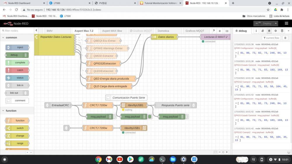

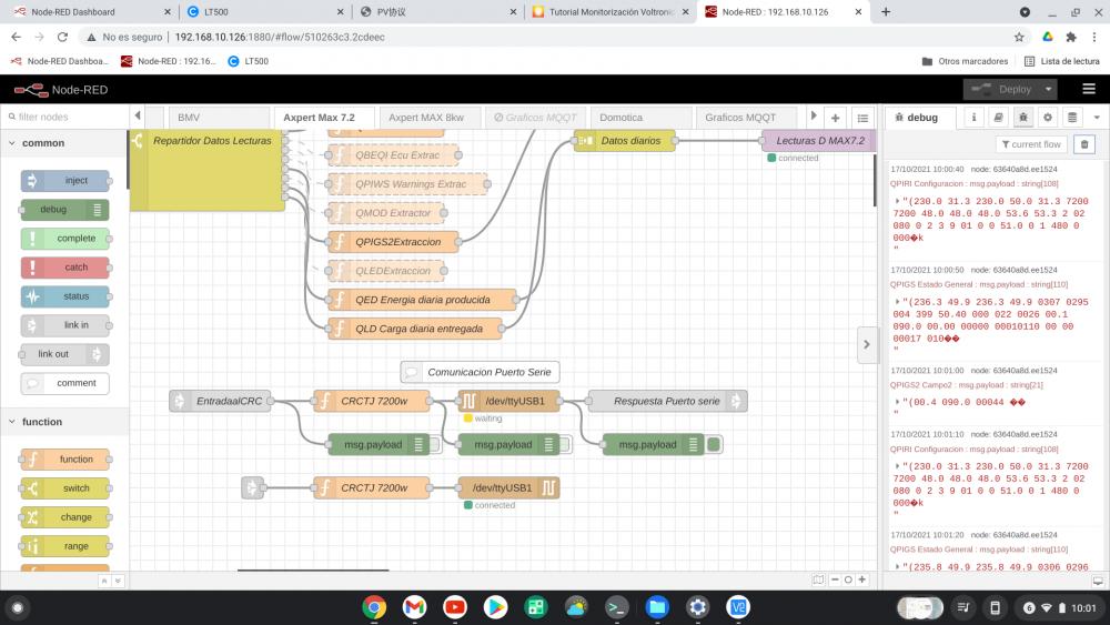

    Hola!

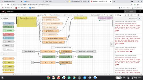

    Adjunto un par de imágenes donde se ve como el CRC tras procesar los inyectores cada 4 segundos envía los 3 resultados que le llegan. Sin embargo el nodo serie usa 10segundos por cada mensaje de salida, como son 3, si los quiero juntar, necesito 30seg...
    En relación a tener 2 CRC, lo hice porque el nodo serie no procesaba las instrucciones para la gestión de tensiones de batería o modo de actuación del inversor si le llegaba todo por la misma linea de flujo...
    La cosa es que con el ICC los datos eran creo que por segundos y funcionaba...
    Tutorial Monitorización Voltronic MAX, Nodered, Grafana...-screenshot-2021-10-17-10.01.23.jpg
    Tutorial Monitorización Voltronic MAX, Nodered, Grafana...-screenshot-2021-10-17-10.01.43.jpg
    Voy a probar a usar un nodo serie con entrada y uno con salida en lugar de uno con entrada y salida...

    No perdamos la lógica ,si yo tengo una raspb 3 con una sd normalita y tengo metidos dos flujos como el de la imagen, mas complejos que el tuyo , manejando los dos inversores y las alarmas de ambos, con tiempos de 4 segundos, tu con una raspb 4 tienes que tener como poco los mismo tiempos, no tienen sentido otra cosa, así que yo retornaría a un flujo que sepas que funciona, alguno de los que te pase, que son los mismo que yo uso, pero quitando la parte de las baterías y alarmas. me temo que te estas liando mas de la cuenta, el otro día estabas poniendo nodos join sin necesidad y estabas retrasado el flujo que te modifique nada menos que 8 segundos mas ... antes de modificar algo te tienes que asegurar que entiendes lo que hace, o como poco que continua funcionando... de otra forma es un nido de errores y una enorme perdida de tiempo, si continuas modificando mas y mas , no se si lograras hacer que funcione, lo que si es seguro es que será un flujo muy distinto al que yo manejo y si funciona, con todo lo que eso tiene de malo en cuanto a buscar problemas, lo ideal es mantener un núcleo funcional y confiable, y crecer en la periferia, sin realizar grande alteraciones de lo esencial... meter mas nodos serie y mas CRC ... te digo que ese no es el problema , que no le veo el sentido .. mira mi flujo la cantidad de nodos que tiene, y lo que ves es solo la mitad, tiene otro igual para el segundo inversor

    Mira la documentación, con un poco de suerte puedes encontrar algo de utilidad, si te enteras de con que protocolo trabaja sería lo ideal, pero es casi seguro que no lo pondrá, pero por lo menos lo básico es saber los datos de comunicación del puerto, dando por sentado que sea un puerto serie, necesitas conocer su velocidad, si tiene o no paridad y el bit de stop, con eso ya te podrías conectar desde un pc.
    Repasa el programa que te den, mira si tienen configuración de puertos.
    Por último si ya tienes lecturas de algún tipo en su programa, puedes intentar algún comando sencillo del protocolo p30, y ver si responde, para hacer esto necesitas nodered y un cable de comunicaciones que sepas que funciona.

    Hola!

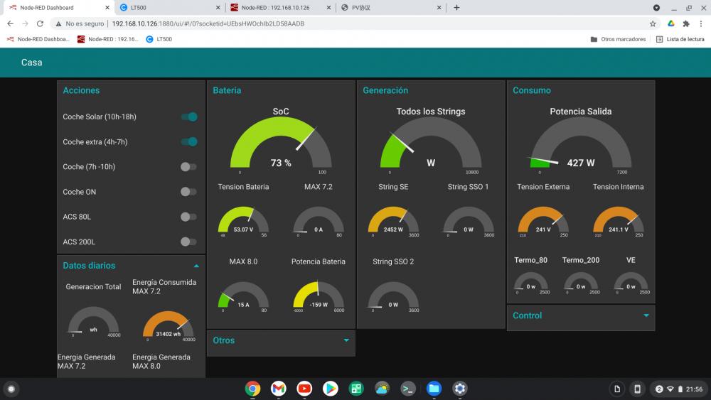

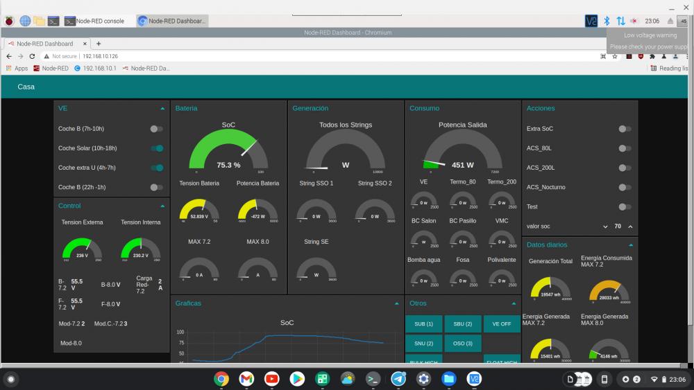

    Por aquí he vuelto! Mil gracias AU, el nodered va como un tiro! Todo genial, sigue con los refrescos (paso por cero cada cierto tiempo) pero estoy super contento, os adjunto una foto del cuadro de mando. Los automatismos del tensión de carga & ACS en función del SOC, A, la carga del VE por tiempo o incluso recarga de batería en base a tiempo y SOC... o el cambio de SBU a SUB por tiempos... combinado con los enchufes inteligentes... todo marcha genial!
    Tutorial Monitorización Voltronic MAX, Nodered, Grafana...-screenshot-2021-10-21-23.06.56.jpg
    Respecto a nodos, los puedo colgar si queréis... Una duda, sabéis cómo puedo modificar el valor del SOC al que quiero cargar la batería por la noche desde el cuadro de mando tipo poner un valor o un desplegable? Adjunto foto del nodo actual que se entiende bastante bien (la inyección inicial es el SOC)... Es por aprender más sobre las lógicas...
    Tutorial Monitorización Voltronic MAX, Nodered, Grafana...-screenshot-2021-10-21-23.14.21.jpg
    Los datos no los estoy guardando (los flujos si!), pero bueno, eso es Influx...
    Se os ocurre algún flujo para ser automatizado?

    Cita Iniciado por asl12 Ver mensaje
    Hola!
    Me alegro de que estés contento con tu instalación ... Si quieres continuar mejorando y refinando el código, te recomiendo que ejecutes una copia offline , así puedes probar sin afectar a la máquina que tienes en producción.
    Cuando dices que pasas por cero, supongo que te refieres a que obtienes ceros que no deberías obtener en algunos momentos, para solucionarlo tienes dos opciones, o encuentras la inconsistencia y la corriges, (no siempre se puede) o filtras los ceros antes de que alcancen su destino, esto puede ser conveniente o no, dependiendo de si en algún momento existen valores cero reales es esa variable.
    Hola!
    Un par de ejemplos.... pero esta era fácil ehhh ¡¡¡ la podías haber encontrado tu seguro ¡¡¡consulta el manual.. que aprenderás mucho ;-)
    Hola!
    Yo estoy dándole vuelta a como hacer un control de cargas preferentes, de manera que pueda controlar que electrodoméstico tiene preferencia cuando las condiciones energéticas no llegan para todos al mismo tiempo, por ejemplo hoy quiero poner una lavadora , un lavaplatos, si alguno de estos coinciden bien entre ello o bien con la calefacción, o el termo.. o la inducción... etc, como lo manejo?. y también tienen que manejar el ciclo de trabajo, pongo este mismo electrodomésticos, y cuál comienza antes y cuando comienza el segundo o el tercero.. para que los picos de consumo no se solapen.
    La parte de la detección de consumos y el reconocimiento del ciclo de cada aparato es lo primero.
    Si lo termino, ya comentaré el resultado.

    Gracias AU!
    Y cómo haría para que el valor seleccionado (en ese desplegable) fuese el valor objetivo de la variable con el que un nodo switch hace cada una de las salidas? Por ejemplo, entra un payload con un valor de SOC de 73 cómo harías para que las ramas que salen del nodo switch dependiesen del valor del selector (70 por ejemplo) que hemos creado? Probé mil cosas, pero no me funcionan...
    Gracias AU!
    Prácticamente lo estás diciendo tú, solo tienes que añadir en el switch el valor igual a y la salida ... no tiene nada, y tantas salidas como valores, aunque no se para qué quieres eso, si ta tienes un valor distinto en cada caso, solo tienes que aplicarlo en la llamada correspondiente. .. Como estas haciendo la orden para el soc destino ? --- es un valor numérico? un voltaje , es un SOC directamente , sin ver la rutina no te puedo decir mucho más. Mi sistema no se puede aplicar en tu BMS, por que lo que hago es usar un modo USE cuando quiero controlar la carga, de forma que pueda aplicar Flotacion y Absorción en niveles que interrumpen la carga de no ser que este por los suelos, con esto puedo detener la carga en valores soc de 70 u 80 sin problemas, y para cargar cambio en modo de batería dejando que sean estas las que controlen el ciclo mientras el SOC no sea más de 70 u 80, ya que mis baterías tienen un control de carga sofisticado con balanceo activo y realizan un buen trabajo, pero todo esto se puede decidir solo con saber si es 70 u 80 el destino un control sencillo.
    De todas formas este sería el código que creo que pides.
    Código:
    [     {         "id": "307a07598bf9c086",         "type": "switch",         "z": "cb9627d381d31d83",         "name": "",         "property": "payload",         "propertyType": "msg",         "rules": [             {                 "t": "eq",                 "v": "70",                 "vt": "str"             },             {                 "t": "eq",                 "v": "60",                 "vt": "str"             },             {                 "t": "eq",                 "v": "50",                 "vt": "str"             }         ],         "checkall": "true",         "repair": false,         "outputs": 3,         "x": 550,         "y": 320,         "wires": [             [                 "95f3770259dd596b"             ],             [                 "b4bbe0e397716833"             ],             [                 "4a5a1321711859dc"             ]         ]     },     {         "id": "8e9b9d7eae66c16d",         "type": "ui_dropdown",         "z": "cb9627d381d31d83",         "name": "",         "label": "",         "tooltip": "",         "place": "Select option",         "group": "a5ca3b79.b7e978",         "order": 0,         "width": 0,         "height": 0,         "passthru": true,         "multiple": false,         "options": [             {                 "label": "SOC 70",                 "value": 70,                 "type": "num"             },             {                 "label": "SOC 60",                 "value": "60",                 "type": "str"             },             {                 "label": "SOC 50",                 "value": "50",                 "type": "str"             }         ],         "payload": "",         "topic": "topic",         "topicType": "msg",         "className": "",         "x": 360,         "y": 320,         "wires": [             [                 "307a07598bf9c086"             ]         ]     },     {         "id": "95f3770259dd596b",         "type": "debug",         "z": "cb9627d381d31d83",         "name": "",         "active": true,         "tosidebar": true,         "console": false,         "tostatus": false,         "complete": "false",         "statusVal": "",         "statusType": "auto",         "x": 730,         "y": 260,         "wires": []     },     {         "id": "b4bbe0e397716833",         "type": "debug",         "z": "cb9627d381d31d83",         "name": "",         "active": true,         "tosidebar": true,         "console": false,         "tostatus": false,         "complete": "false",         "statusVal": "",         "statusType": "auto",         "x": 730,         "y": 320,         "wires": []     },     {         "id": "4a5a1321711859dc",         "type": "debug",         "z": "cb9627d381d31d83",         "name": "",         "active": true,         "tosidebar": true,         "console": false,         "tostatus": false,         "complete": "false",         "statusVal": "",         "statusType": "auto",         "x": 730,         "y": 380,         "wires": []     },     {         "id": "a5ca3b79.b7e978",         "type": "ui_group",         "name": "Consumo",         "tab": "402daa81.d7ced4",         "order": 3,         "disp": true,         "width": "6",         "collapse": false,         "className": ""     },     {         "id": "402daa81.d7ced4",         "type": "ui_tab",         "name": "Casa",         "icon": "dashboard",         "disabled": false,         "hidden": false     } ]

    Cita Iniciado por Au-PRX Ver mensaje
    Código:
    Gracias! lo que quiero hacer es poder elegir en el deplegable el nivel de SoC de forma que cuando entre el SoC real del BMV, si es menor que el valor definido en el desplegable, el inversor entre 1am y 7am pase a modo de carga SNU y suba intensidad desde 2A hasta 30A...
    Copio flujo:
