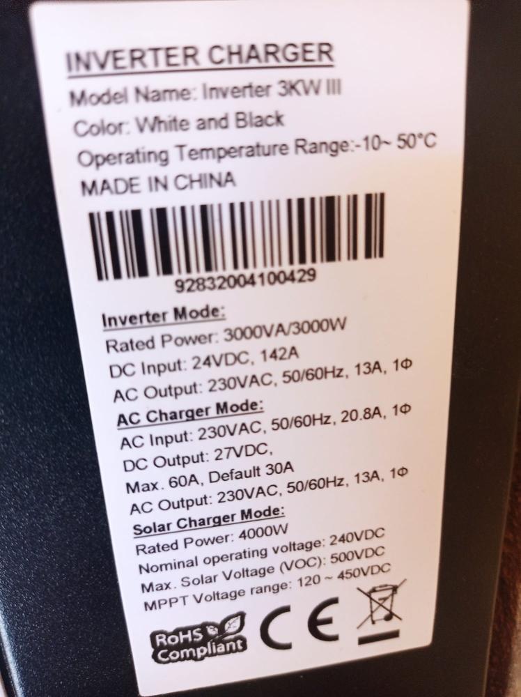

    Hola. Aqui os dejo la pegatina como os dije. Me ha confirmado el dueño que las 4 baterias han cargado por completo... o eso confirmaban los testigos del cargador externos. Mañana iré a poner las baterias en serie- paralelo y a cambiar la configuración.
    Segun me habeis ido diciendo tengo que poner
    02- 80 A (segun dijo Briko)
    05- AGM
    16- OSO
    ¿Nada mas? Al cambiar la configuración a AGM el float y el bulk se pondran automaticamente de forma correcta?

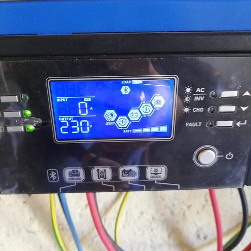

    Hola. He colocado todo como habíamos hablado.
    Pero cuando le meto la carga de la casa, sigue desaparecendo la unión entre el campo de captación y las baterías a veces. He grabado un video y he hecho fotos. A la noche cuando llegue a casa intentaré subirlo todo.
    Ya desesperada me he puesto a mirar que se estaba generando... Y cual no ha sido mi sorpresa al ver que se estaban generando 240 voltios y... 0 amperios!! Otra vez!!
    Podría haber alguna placa averiada en el tejado? Mañana voy a ir a comprobarlas todas una por una. Y a comprobar las conexiones. Quizá el híbrido no se volvió loco. Solo dejo de recibir energía solar, porque según el nos marca en la pantalla, parece como si la recibiera de forma intermitente. Es decir, el campo de captación está pero el link con las placas aparece, permanece 4 o 5 sg y desaparece otros 4 o 5 sg. Vuelve a aparecer 10 sg y desaparece 2sg... Así tiempos aleatorios.
    Voy bien encaminada con que haya alguna placa dañada?

    Quizas, tendras que volver a hacer un reset (lo de las 3 teclas)
    volver a configurar
    01 SOL
    02- 80 A
    05- AGM
    16- OSO
    Tendria que aparecer la tension bateria, etc y carga bateria
    Tendrias que tener mas voltage, de placas, pienso 280/300v.
    Si tienes 240v de Placa, podias poner (directamente en la entrada) en los fusible PV, una bombilla incandescente de 230v 60w, y ver si se enciende.
    O mejor, una tostadora de pan, y comprobar si se calienta la resistencia. Algunos minutos (1000watios?)
    Un consumo con resistencia, no con motor!!
    De esta forma, compruebas que las placas producen 1000w 240v(sin subir al tejado).
    Podias preparar un enchufe hembra para toma de 230v, para colocar tu "tostadora", y del otro lado, 2 hilos sueltos para colocar en este caso a los fusibles de entrada de placa.
    Este punto comprobado, desconectas la salida 230v del inversor, y le conectas el "invento tostadora con enchufe hembra" en salida del inversor.
    De esta forma compruebas que el inversor manda corriente (no vaya que hay otro problema en la casa o con una tierra).
    Todas estas manipulaciones, cortando la entrada de placas, primero (no vayas a quedarte pegada).
    Hace falta comprobar que el inversor fonciona, descartando la casa.
    Recuerda, que no sabemos
    si la parte inversor de tu hibrido ha aguantado los 48v.
    si la parte regulador de tu hibrido no se ha fastidiado.
    Si las baterias a 7,5v no estan a 0% de capacidad. (mientras haces manipulaciones, vigila la tension de cada bateria, a ver si vuelve a caer a menos de 12v.
    Sin las placas conectadas, ni la casa, este inversor, tendria que indicarte la tension de baterias, tocando unas teclas.
    - Sin placas, (ni casa) Si le pones el "invento tostadora",en salida hibrido, tendria que encender la tostadora. (sacando de bateria)

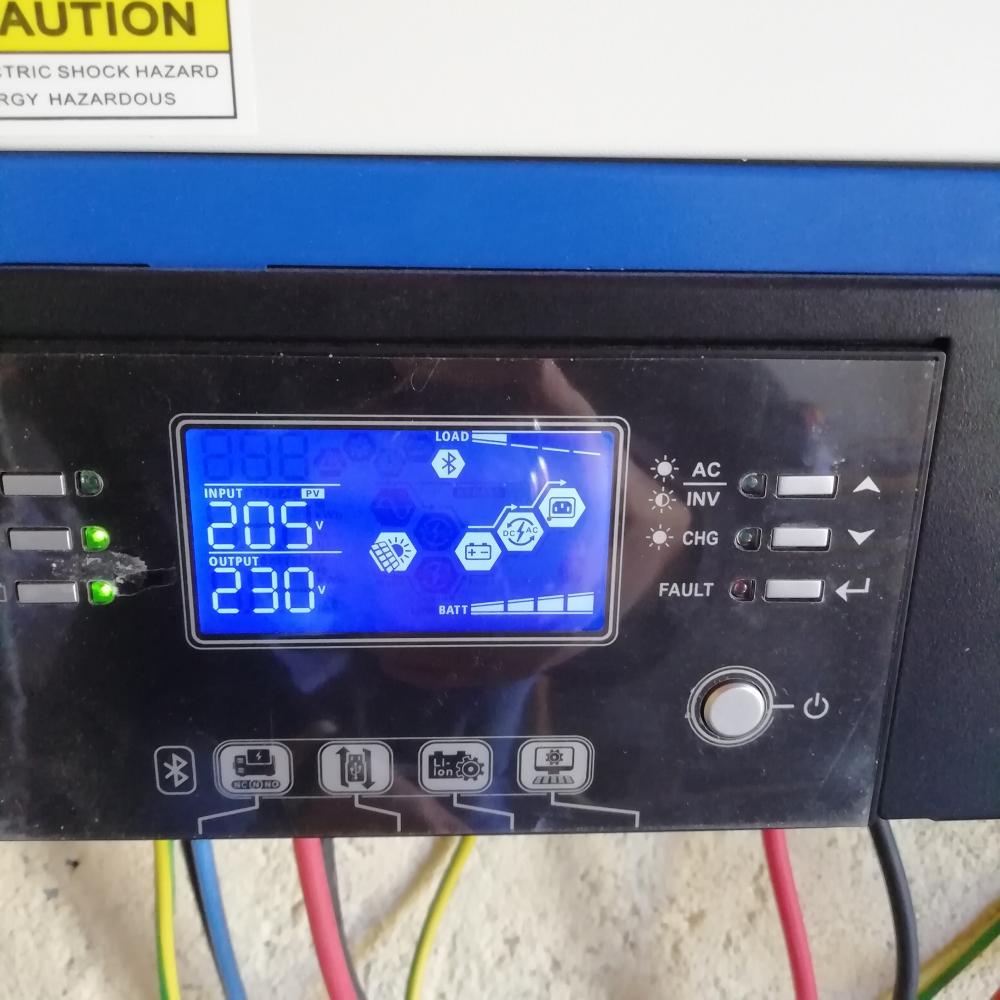

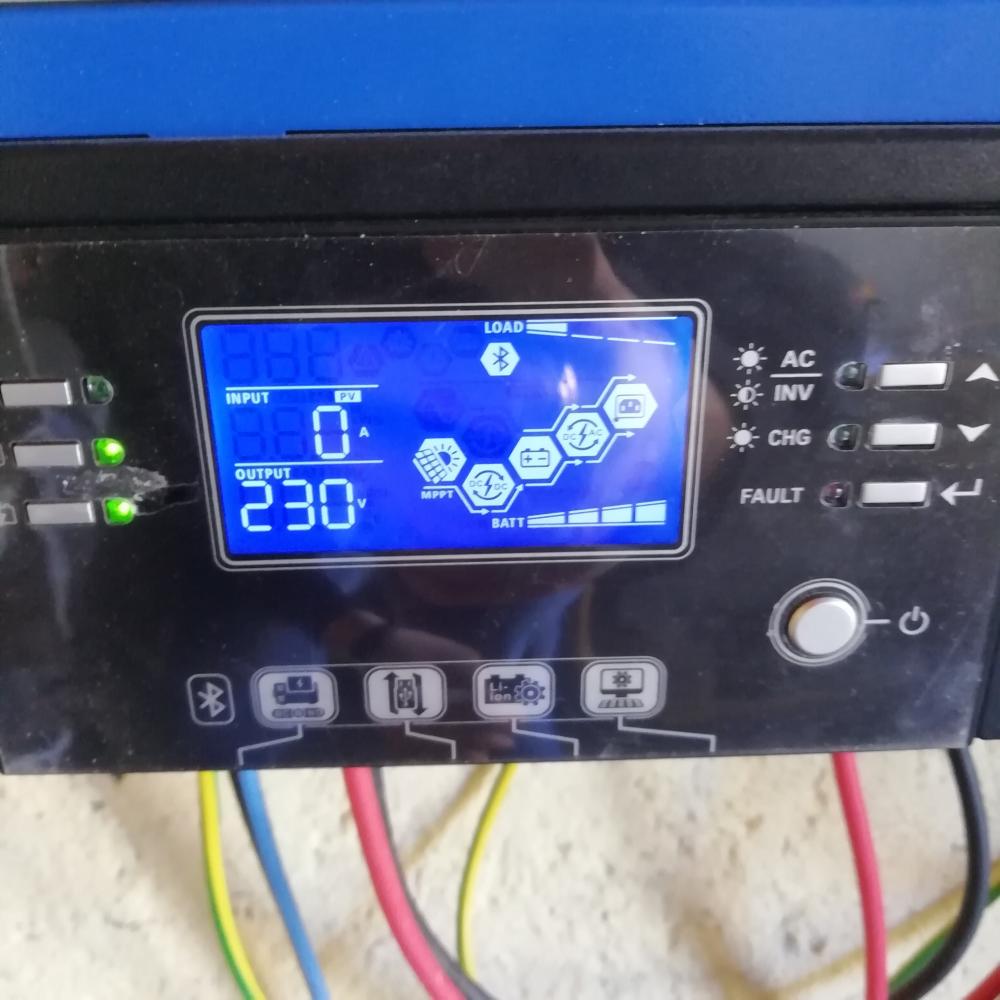

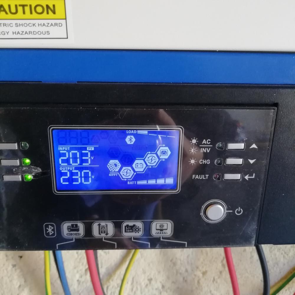

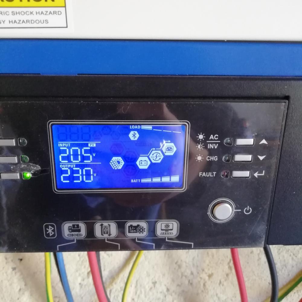

    He preparado un invento por si tengo que medir placa por placa. Es un grupo de resistencias en paralelo con un disipador para conectarla al positivo y negativo de cada placa y poder medir cuanta tensión pasa. De esta forma sabré si alguna placa no esta generando como debe, más que nada por si la garantía debe cubrir algo...
    Aquí os dejo las fotos que capté esta mañana. Se puede ver la tensión de las placas y la intensidad 0 así como aparece y desaparece el link entre el campo de captación y la bateria. Las baterias marcan 27 voltios, pero a mi en el voltimetro me marcaban 24,9 v.

    240v era bastante encima del minimo, es lo que tendrian que dar 8 placas de 60c
    Pero 205v ...me parece poco.

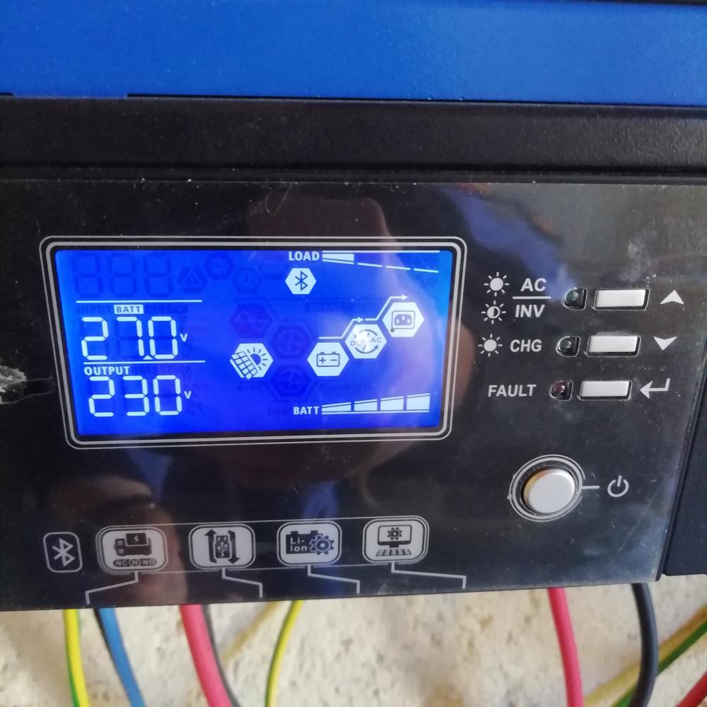

    En cuanto a lo del polímetro, me estas diciendo que midiendo con el polímetro en posición 10 A entre el positivo y el negativo se puede hacer placa por placa? A mi todo el mundo me dice que con un polímetro normal no. Que hace falta unaa pinza amperimetrica de continua que hay específica para solar. Y vale un pasta. Por eso me hice este invento de las resistencias...
    Y que las baterías marquen 27 voltios? Eso lo veis bien?

    En el caso presente (200/240v tension placas en entrada del inversor), poniendo un consumo de 230v 1000w (la tostadora que es una resistencia pura), podias comprobar que en bajada de placas, tenias (por lo menos) 1000w que vienen de placas.
    1000w en 240v son unos 4 Amperios, y no necesitabas subir arriba, para darte cuenta que las placas, por lo menos producen la mitad, y con eso el inversor, tendria que actuar.
    27v sera la tension de flotacion (las baterias estan recien cargadas).
    Ahora 0 Amp, no esta bien, porque aunque sea a flotacion, algunos 2 o 3 amperios, tenian que cargar, como poco.

    Como tienes la foto de la pegatina, con el numero de serie 92832004100429 (ver post#27), ya sabras comparando los ultimos numeros, si es el mismo u otro.
    Lo que se puede haber averiado, es solo la parte mppt (48v en lugar de 24v...). Porque ni carga (O Amp), ni activa el inversor desde PV.
    Se, que aunque pongan el rango mppt de 120 a 380, suelen necesitar por lo menos 180v Vmp de placas, para arrancar (lo que te paso en 2020 con 4 placas), pero teniendo 203v, no lo entiendo.

    Las fotos 1 y 2 del post "#32" parecen "casi" normales, pero las 3 y 4, no lo creo.
    En las 3 y 4 consume de bateria, y no hay ningun aporte de placas.
    La unica prueba que no ha hecho Gusandamia, es desconectar la bateria, y poner un consumo fuerte en la casa (1kwh por ejemplo).
    Para ver si alimenta la casa desde 2240w de placas, sin baterias (este inversor, lo tendria que hacer).
    Solo recordar que el cliente ha llamado Gusandamia, porque el inversor dejo de foncionar....

    Una captura

    Predeterminado Re: Voltronic Axpert VM II se ha vuelto loco. Ayuda por favor!!
    Cita Iniciado por 7233055 Ver mensaje
    series de 8 placas de 60 células y 280w y me da 278 voltios en vacio .
    Exactamente las mismas placas en (1 serie de 8 x 280w), y saca 203v/205v como mucho a 0 Amp(Vmp? o Voc?)
    En el tuyo se ve 227v vmp, cargando 48A.
    Y supongo que en la pantalla indica +- lo mismo.
