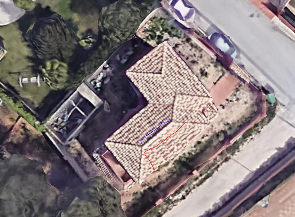

    Buenas tardes,
    Soy nuevo en el foro, vivo en Valencia y he llegado aquí buscando información a cerca de este mundo por internet. Estamos solicitando presupuestos a varias empresas para instalar placas y baterías en casa. Es un chalet en una urbanización de Valencia. Muchas empresas nos plantean numero de placas sin especificar como colocarlas en el tejado, y la única que se acerco a valorarlo en persona y y hacer un diseño 3d orientativo planteo dos opciones:
    Instalación fotovoltaica en casa-img-20220601-wa0007.jpgInstalación fotovoltaica en casa-img-20220525-wa0030.jpg

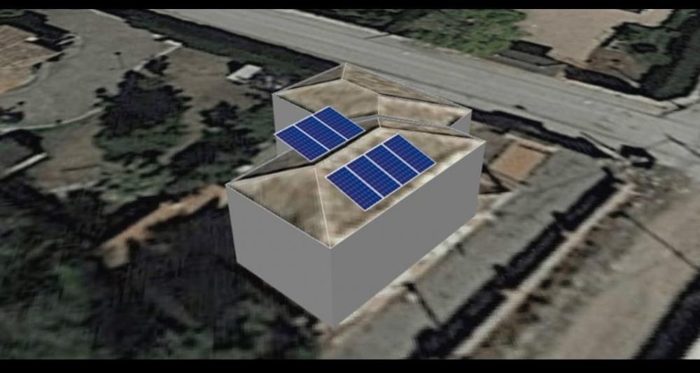

    La opción de 7 placas quedan orientadas hacia el sur las 7 y simplifica la instalación según nos dijeron porque no necesitaría optimizadores (esto viene motivado porque desde un balcón que tengo pegado al tejado tengo dos caños de electricidad corrugados vacíos *1 para bajar la instalación hasta el cuadro general), la segunda opción al tener que poner optimizadores dicen que el manojo de cables no llega a pasar por esos caños y quieren meterlos por la fachada de la casa (algo a lo que me niego en rotundo si hay alternativa) hasta el cuadro general.
    La primera opción de 4 placas dicen que al estar todas juntas y orientadas al sur dará la misma o similar producción que las 8 placad divididas, pero a mi me surgen varias dudas de la opción de 7 placas:
    - La estructura me garantiza que aguantan 150 km7h de viento pero el efecto palanca que tiene que soportar como sople del norte tiene que se impresionante y me preocupa sobremanera
    - Medi el tejado con Google Earth y a mi me salen unos dos metros y medio por mas de 6 metros en la linea roja y unos 4 metros en la linea azul, con lo cual no se porque no se plantea poner al menos 5 placas en la parte de 4 e incluso 4 donde proponen 3.
    Hasta ahora lo presupuestado es:
    7 placas JA Solar de 455W (2 metros por 1 metro)
    Inversor Huawei 3KTL - Híbrido
    Estructuras
    Cuadro de protección
    Gestionar todo el papeleo (ayudas, licencia de obra, etc)
    Instalación llave en mano
    TOTAL: 5396€ - Producción teórica 4874 kWh/año
    8 placas JA Solar de 455W (2 metros por 1 metro)
    Inversor Huawei 4KTL - Hibrido
    Estructuras
    4 Optimizadores Tigo
    TOTAL: 6072€ - Producción teórica 5570 kWh/año
    A lo que estamos pensando en añadir una batería Huawei Luna de 5kWh lo que sumaria un total a cada presupuesto de 4000€
    Luego esta el tema de las ayudas, las Europeas son €/kW instalado de batería y de placa, pero las autonómica en mi cada hablan del 40% en el IRPF, es el 40% de la inversión deducible de tramos del IRPF o 40% de la inversión en dinero en mano en un plazo máximo de 4 años?
    Por ultimo dos cosas, el trato y la paciencia de al menos esta empresa hasta el momento es exquisita, nuestro consumo actual es de unos 4500kWh/año aunque posiblemente suba un poco en los próximos años y no se si estamos acertando con la decisión, por favor toda ayuda es bien recibida y MUY agradecida, cualquier duda preguntarme contesto lo mas pronto posible.
    Gracias, un saludo!

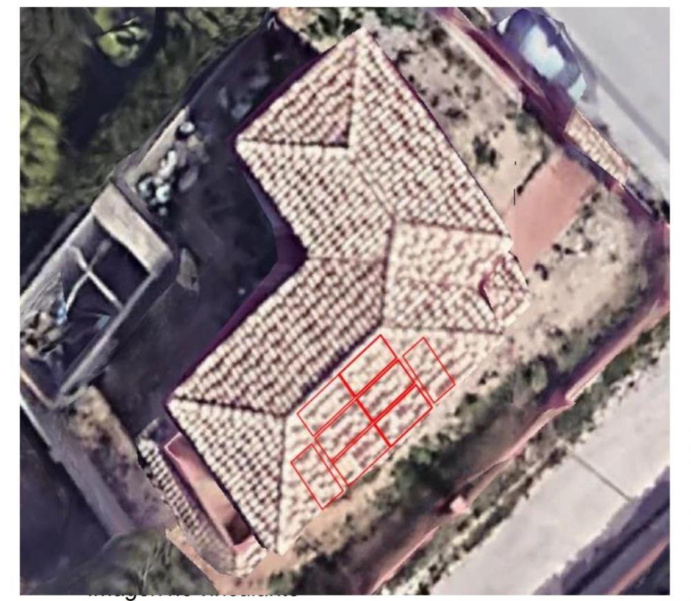

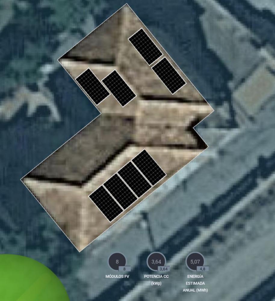

    Una segunda empresa propone esta disposición
    Con los mismos paneles JA Solar.
    Quedo a la espera.
    Gracias, un saludo!

    Esta opcion, dado que estan todas en un mismo plano y orientadas al sur, es la mejor opcion. Todas r ecibiran simultaneamente la misma radiacion con lo que ninguna placa limitara la intensidad del string, optimizandose al maximo pa produccion del conjunto.
    Las otras, o bien estan en planos distintos y segun la hora la intensidad de alguna sera menor que la del resto con lo que limitara la intensidad del String, y en la otra disposicion parte de ellas tienen estructura adicional al no poder ser coplana con el tejado, necesitando un mejor anclaje y esteticamente afean.

    Como bien dice compi esta última opción de distribución de placas parece la mejor por los motivos que te ha comentado … en los otros casos deberías poner dos strings y además creo que cada string debe tener el mismo número de placas. Por otro lado el inversor en cualquier de los casos no sería mejor un 4K en lugar de un 3k ?
    Respecto a la batería … con las baterías virtuales que ofrecen ahora las compañías no me gastaría dinero en una física. Probaría primero las virtuales y ya luego echaba números.

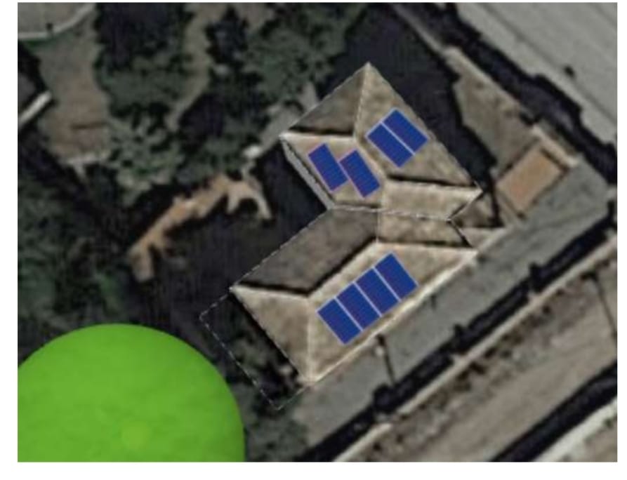

    Buenas tardes,

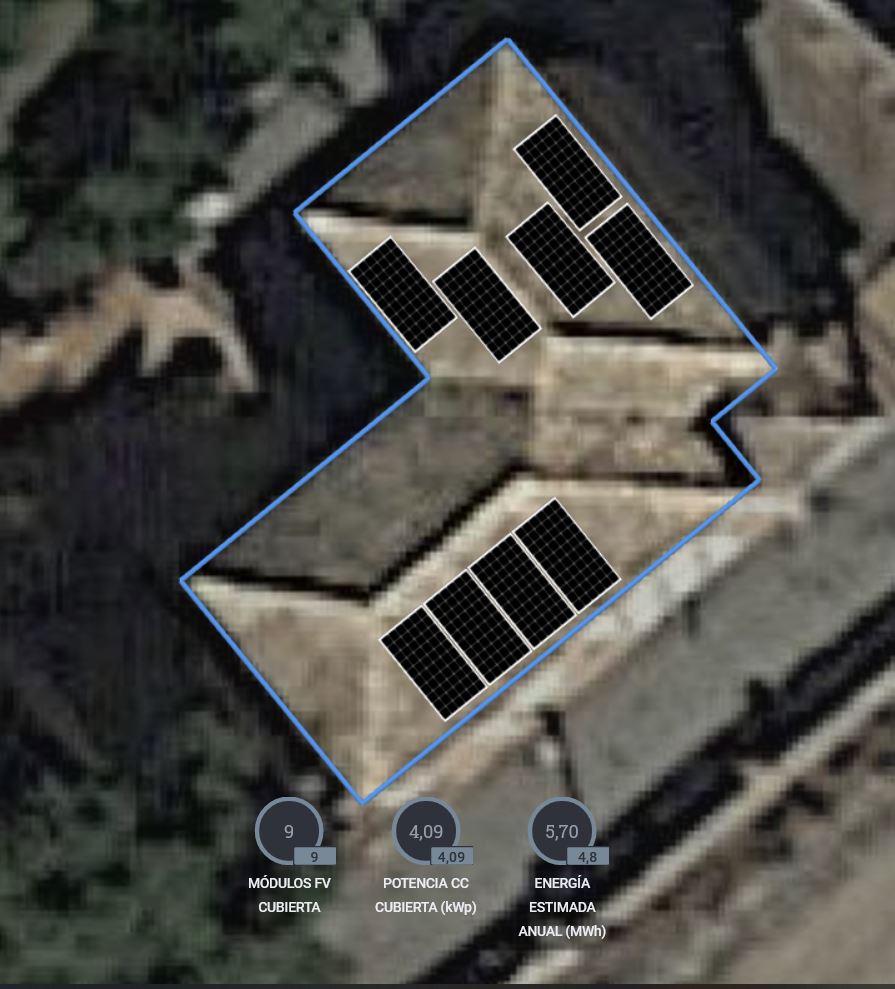

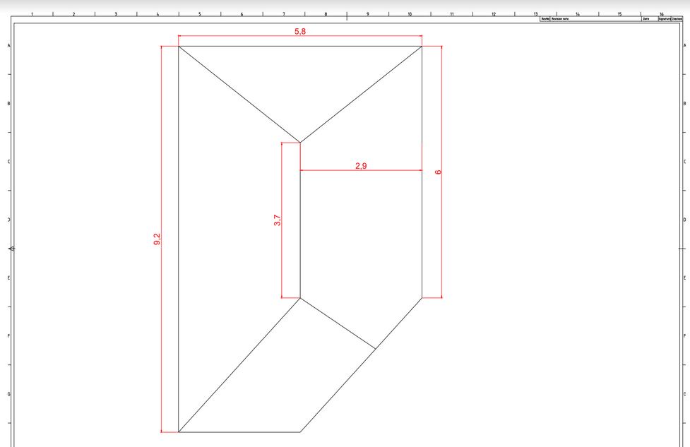

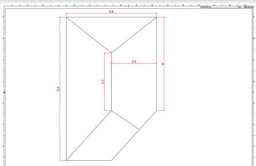

    El resultado de la medición es el siguiente:
    Con lo que poner los 8 o 7 módulos en el "tejado principal" es inviable sin poner soporte sobre algunos de los tejados complementarios.
    Dicho esto, pasamos a otras opciones repartiendo mas los paneles por todos los tejados y añadiendo optimizadores y me gustaría vuestra opinión al respecto.

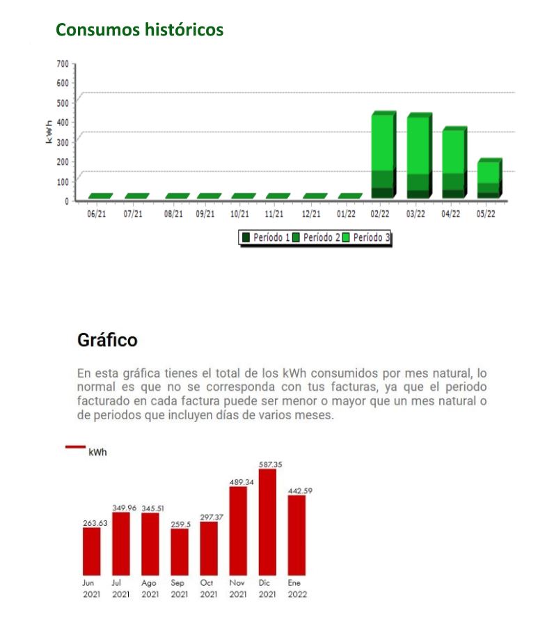

    Los consumos aproximados son estos, pero en un futuro subirían un poco mas creo yo, seguramente cambiemos calefacción y la pondremos 100% eléctrica, aunque en Valencia no hace excesivo frio.
    Teniendo en cuenta esto la empresa me dice que aun poniendo 5kW de baterías al día con 8 placas produciría unos 15Kw/día que con 8 placas vamos bien, pero estoy con la duda de si puestos a bailar poner 9 y tener marchen, y si en un futuro veo que puedo aprovecharlo mejor meter otro modulo de 5kW de batería.
    Opción 1:
    Opción 2:

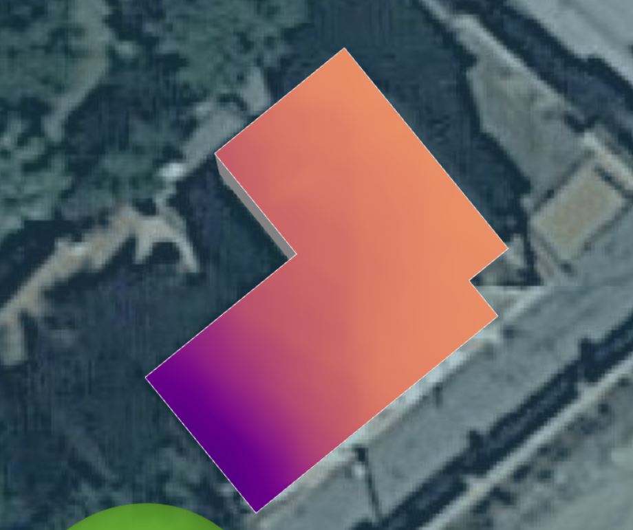

    Mapa de insolación
    Por favor si podéis dar vuestra opinión os lo agradecería!
    Sin mas gracias como siempre, un saludo!

    Si las vas a poner separadas, no sé porque no se contempla la posibilidad de poner una o dos en el tejado pequeño de abajo que da al suroeste. Creo que con esas y las del tejado grande del sureste vas que chutas.
    Igual tendría que poner optimizadores en las del suroeste para obviarlas por la mañana y sumarlas a partir del mediodia.
    No sé si se pueden poner optimizadores solo para unas placas y para otras no.
    Corregidme si me equivoco pero los optimizadores lo que hacen es seguir la serie aunque su placa no genere.
    Asi tendrias igual 6x50 voltios por la mañana y 8x50 voltios a partir del mediodia.
    Con los inversores que hay hoy en dia , eso no supone un problema

    Pero montar las 4 placas sin optimizadores en un Stream y las otras con optimizadores en otro Stream todo al inversor Huawei lo veis mala opción?
    La placa esa que u mencionas de ponerla sola entre la de 4 y el resto va justa y de momento no se valoró de forma sería.

    Radiadores eléctricos de bajo consumo es un oximoron, no existen. Sólo es que dan poco calor.
    Resumiendo un poco, creo que debes pararte y analizar que quieres del sistema y cuanto estás dispuesto a gastar. Me explico: si vas por un Huawei te va a costar la batería lo que te ahorras de inversor.
    Si vas a poner aerotermia con esas pocas placas te conviene mejor verter y amortizar excedentes porque nunca llenaras las baterías, salvo en primavera y otoño porque la tendrás parada.
    Lo que preguntas de strings, siempre las placas en el mismo string deben de ir en la misma orientación e inclinación. Si esas las pinchas al Huawei genial. Tiene 2 mppt así que las demás (de nuevo, misma orientación e inclinación!) al otro mppt y las que te sobren pues microinversores, no te queda otra.

    Pues por eso calculamos que con unos 5Mwa nos valdría porque actualmente con los radiadores estamos en 4500 aprox al año, si ponemos aerotermia o aires (inverter Mitsubishi etc...) se quitarían los radiadores evidentemente...

    Buenas tardes, estamos a punto de confirmar el presupuesto de 9 placas, alguna sugerencia más?
    Gracias por todo!
