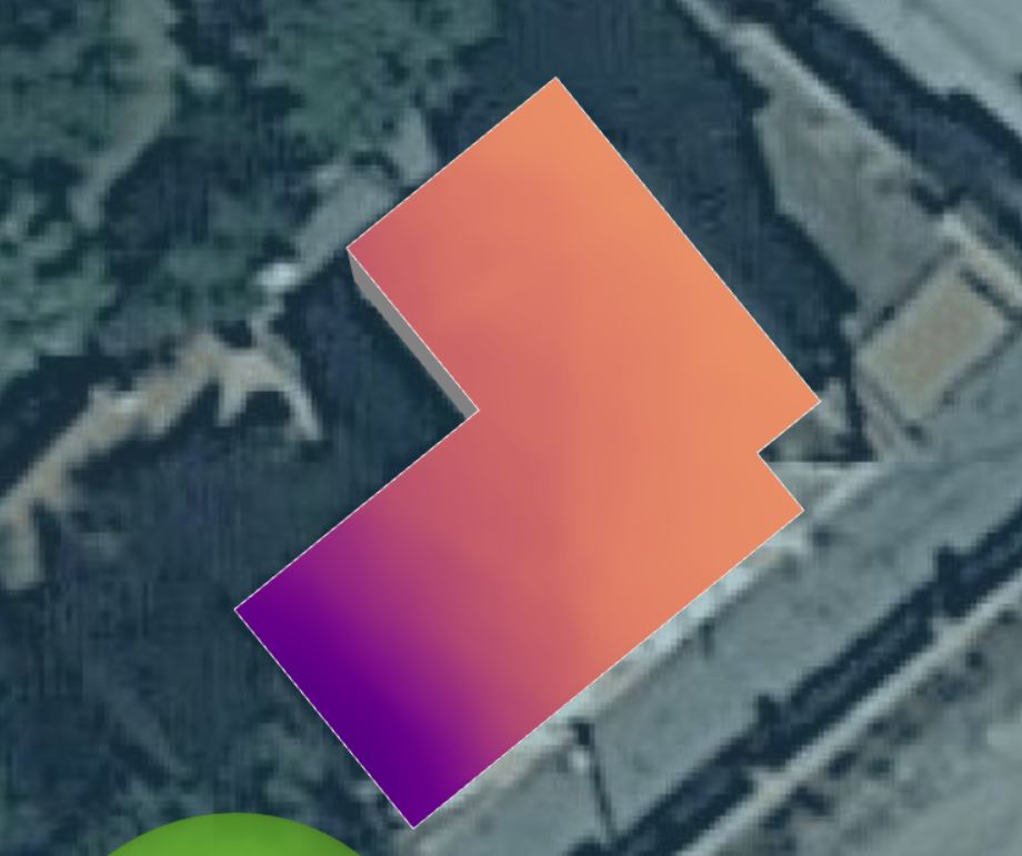

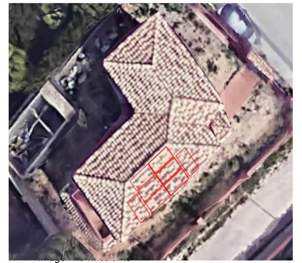

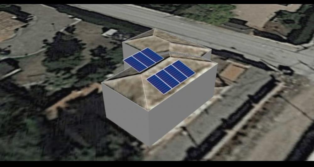

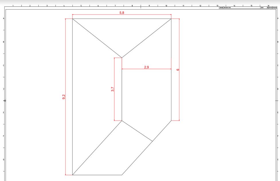

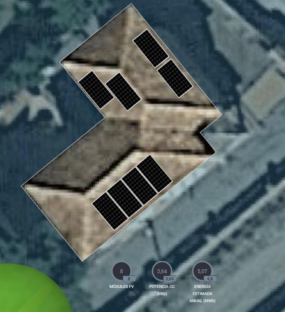

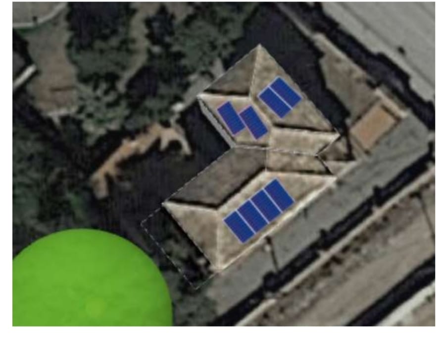

Soy nuevo en el foro, vivo en Valencia y he llegado aquí buscando información a cerca de este mundo por internet. Estamos solicitando presupuestos a varias empresas para instalar placas y baterías en casa. Es un chalet en una urbanización de Valencia. Muchas empresas nos plantean numero de placas sin especificar como colocarlas en el tejado, y la única que se acerco a valorarlo en persona y y hacer un diseño 3d orientativo planteo dos opciones:
Archivo adjunto 27579Archivo adjunto 27580

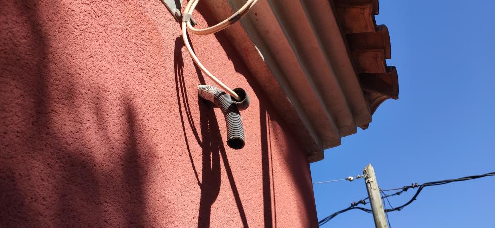

La opción de 7 placas quedan orientadas hacia el sur las 7 y simplifica la instalación según nos dijeron porque no necesitaría optimizadores (esto viene motivado porque desde un balcón que tengo pegado al tejado tengo dos caños de electricidad corrugados vacíos *1 para bajar la instalación hasta el cuadro general), la segunda opción al tener que poner optimizadores dicen que el manojo de cables no llega a pasar por esos caños y quieren meterlos por la fachada de la casa (algo a lo que me niego en rotundo si hay alternativa) hasta el cuadro general.
*1
Archivo adjunto 27581
La primera opción de 4 placas dicen que al estar todas juntas y orientadas al sur dará la misma o similar producción que las 8 placad divididas, pero a mi me surgen varias dudas de la opción de 7 placas:
- La estructura me garantiza que aguantan 150 km7h de viento pero el efecto palanca que tiene que soportar como sople del norte tiene que se impresionante y me preocupa sobremanera

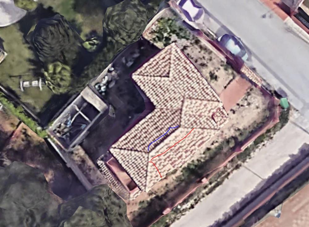

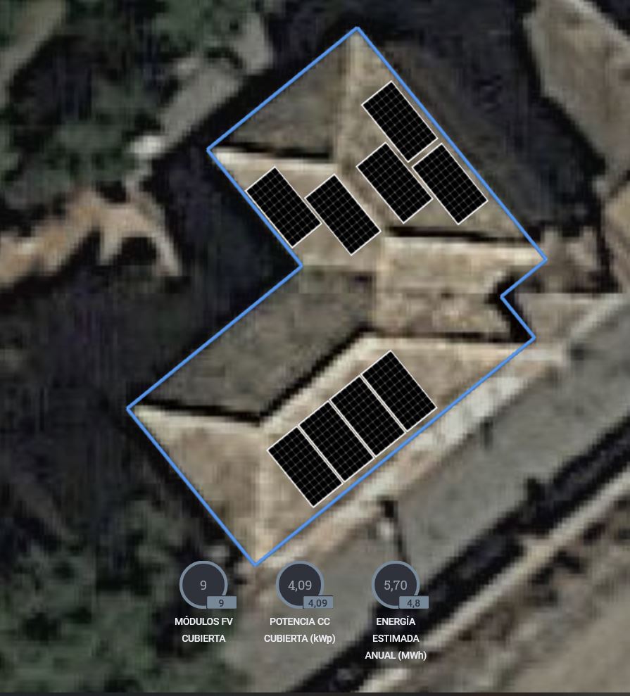

- Medi el tejado con Google Earth y a mi me salen unos dos metros y medio por mas de 6 metros en la linea roja y unos 4 metros en la linea azul, con lo cual no se porque no se plantea poner al menos 5 placas en la parte de 4 e incluso 4 donde proponen 3.

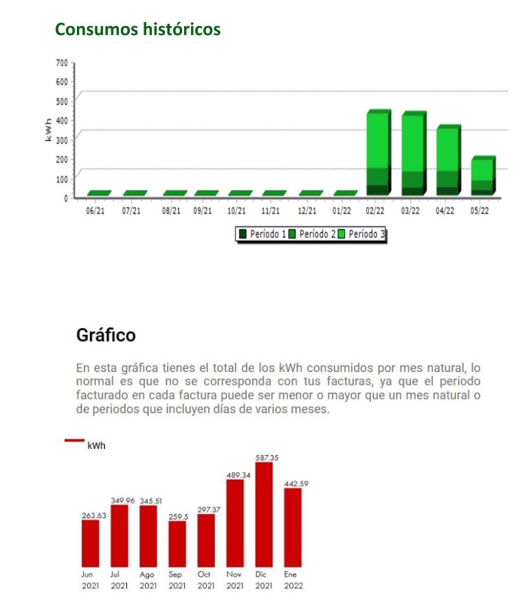

Por ultimo dos cosas, el trato y la paciencia de al menos esta empresa hasta el momento es exquisita, nuestro consumo actual es de unos 4500kWh/año aunque posiblemente suba un poco en los próximos años y no se si estamos acertando con la decisión, por favor toda ayuda es bien recibida y MUY agradecida, cualquier duda preguntarme contesto lo mas pronto posible.
