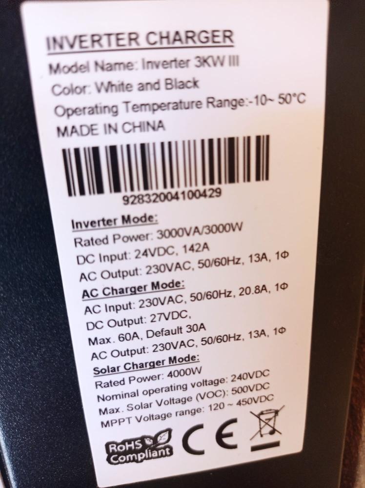

Hola. Aqui os dejo la pegatina como os dije. Me ha confirmado el dueño que las 4 baterias han cargado por completo... o eso confirmaban los testigos del cargador externos. Mañana iré a poner las baterias en serie- paralelo y a cambiar la configuración.
Segun me habeis ido diciendo tengo que poner
02- 80 A (segun dijo Briko)
05- AGM
16- OSO
¿Nada mas? Al cambiar la configuración a AGM el float y el bulk se pondran automaticamente de forma correcta?
Archivo adjunto 24787

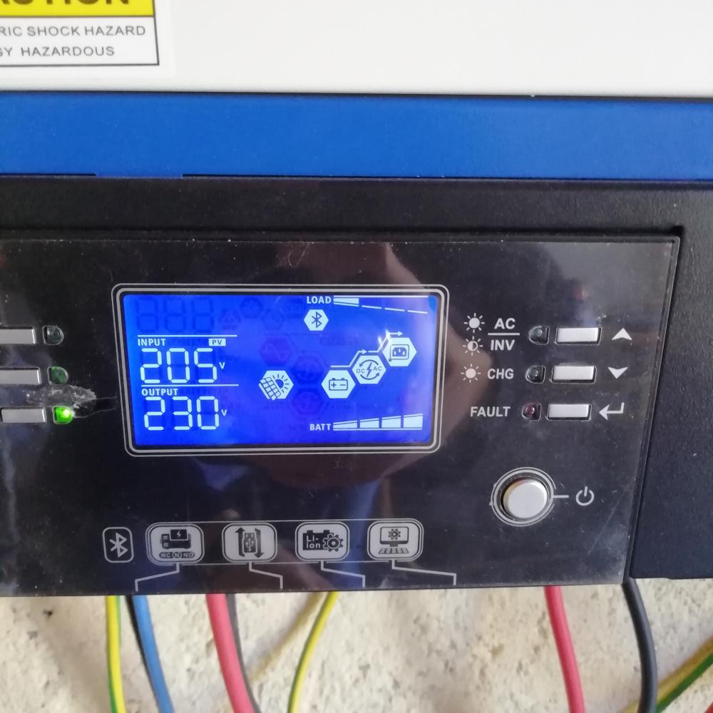

Hola. He colocado todo como habíamos hablado.
Pero cuando le meto la carga de la casa, sigue desaparecendo la unión entre el campo de captación y las baterías a veces. He grabado un video y he hecho fotos. A la noche cuando llegue a casa intentaré subirlo todo.
Ya desesperada me he puesto a mirar que se estaba generando... Y cual no ha sido mi sorpresa al ver que se estaban generando 240 voltios y... 0 amperios!! Otra vez!!
Podría haber alguna placa averiada en el tejado? Mañana voy a ir a comprobarlas todas una por una. Y a comprobar las conexiones. Quizá el híbrido no se volvió loco. Solo dejo de recibir energía solar, porque según el nos marca en la pantalla, parece como si la recibiera de forma intermitente. Es decir, el campo de captación está pero el link con las placas aparece, permanece 4 o 5 sg y desaparece otros 4 o 5 sg. Vuelve a aparecer 10 sg y desaparece 2sg... Así tiempos aleatorios.
Voy bien encaminada con que haya alguna placa dañada?

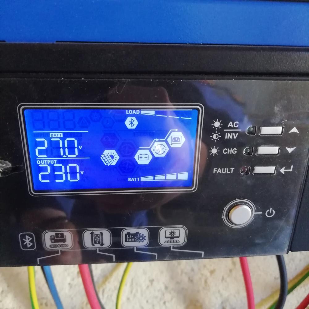

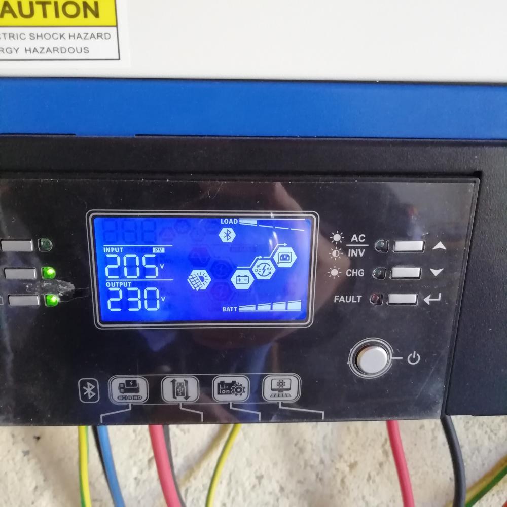

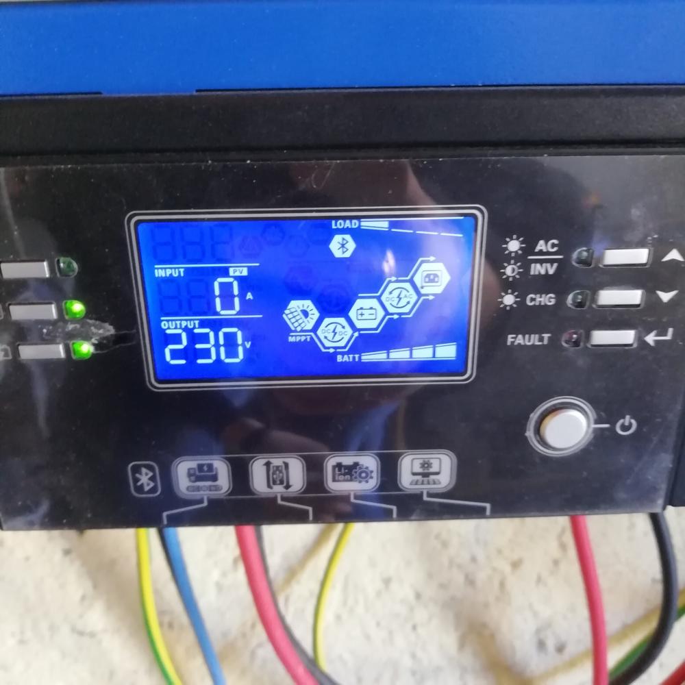

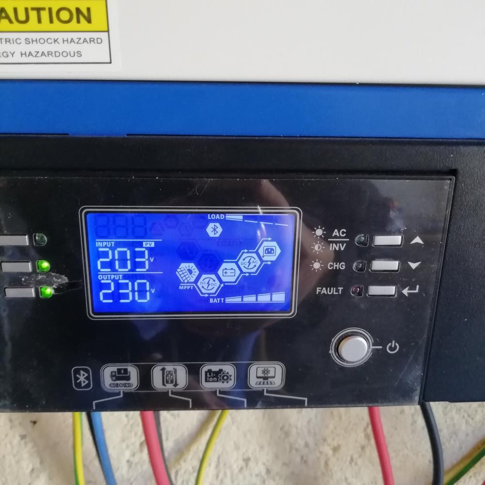

Aquí os dejo las fotos que capté esta mañana. Se puede ver la tensión de las placas y la intensidad 0 así como aparece y desaparece el link entre el campo de captación y la bateria. Las baterias marcan 27 voltios, pero a mi en el voltimetro me marcaban 24,9 v.
Archivo adjunto 24791Archivo adjunto 24792Archivo adjunto 24793Archivo adjunto 24794Archivo adjunto 24795

Y que las baterías marquen 27 voltios? Eso lo veis bien?
27v sera la tension de flotacion (las baterias estan recien cargadas).
Ahora 0 Amp, no esta bien, porque aunque sea a flotacion, algunos 2 o 3 amperios, tenian que cargar, como poco.

Como tienes la foto de la pegatina, con el numero de serie 92832004100429 (ver post#27), ya sabras comparando los ultimos numeros, si es el mismo u otro.
Lo que se puede haber averiado, es solo la parte mppt (48v en lugar de 24v...). Porque ni carga (O Amp), ni activa el inversor desde PV.
Se, que aunque pongan el rango mppt de 120 a 380, suelen necesitar por lo menos 180v Vmp de placas, para arrancar (lo que te paso en 2020 con 4 placas), pero teniendo 203v, no lo entiendo.

Las fotos 1 y 2 del post "#32" parecen "casi" normales, pero las 3 y 4, no lo creo.
En las 3 y 4 consume de bateria, y no hay ningun aporte de placas.
La unica prueba que no ha hecho Gusandamia, es desconectar la bateria, y poner un consumo fuerte en la casa (1kwh por ejemplo).
Para ver si alimenta la casa desde 2240w de placas, sin baterias (este inversor, lo tendria que hacer).

series de 8 placas de 60 células y 280w y me da 278 voltios en vacio .
Exactamente las mismas placas en (1 serie de 8 x 280w), y saca 203v/205v como mucho a 0 Amp(Vmp? o Voc?)
En el tuyo se ve 227v vmp, cargando 48A.
Y supongo que en la pantalla indica +- lo mismo.
Re: Voltronic Axpert VM II se ha vuelto loco. Ayuda por favor!!
briko
Si baja el voltaje tendría más potencia.
Cuando no hay cargas se va a los 278 voltios
Una captura hoy estaba nublado pero ya había cargado el termo y hecho de comer.https://uploads.tapatalk-cdn.com/202...9d638fdf31.jpg
Aunque ponga 48amp a batería no es cierto el híbrido no sabe a dónde van los amperios.
