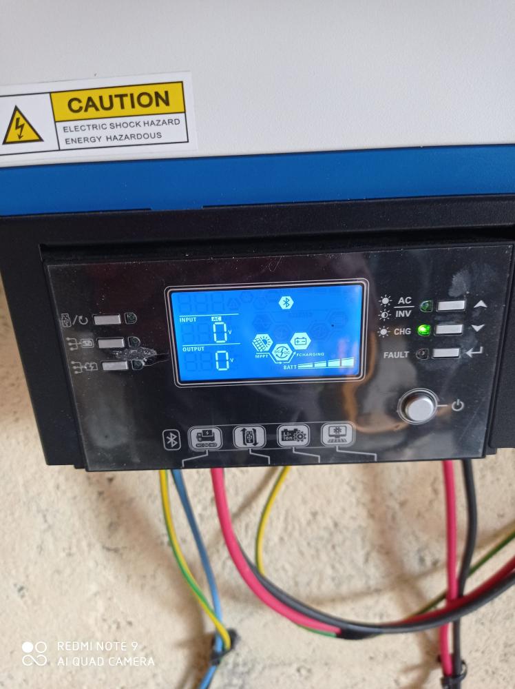

Voltronic Axpert VM II se ha vuelto loco. Ayuda por favor!!
Hola!
Desde hace 6 meses que me ayudasteis a configurar el hibrido que instalé para hacerle el favor a un cliente al que habían dejado colgado con una instalación a medias, todo había funcionado de maravilla. Finalmente instalamos 8 placas de 330 y añadimos 2 baterias mas, un total de 4 baterias, y quedo una instalación que funcionaba perfectamente, con una autonomía asombrosa.
Pero este viernes, mi archienemigo, el Axpert, se volvió loco. Me llamo mi cliente, que las baterías estaban descargadas, el hibrido pitando, habían desaparecido todos los iconos de la pantalla y había una señal de alarma con el numero 15. Rápidamente busqué en vuestro foro, y halle un tema de alguien al que le había pasado algo igual, y recomendaba hacerle una especia de "reset" desconectando placas y baterías, pulsando los 3 botones de la izquierda durante 5 segundos y accediendo al menu de configuración y metiendo nuevamente los parámetros.
Bien, así lo hicimos. Y se obro el milagro. El hibrido resucitó. Pero ahora nos ocurre algo raro. Muy raro. Se que algo no hice bien. Algún parámetro no debí meter bien. Solo cambien lo del SBU y lo del punto flotante de la batería. Os digo lo que pasa. Si corto la carga de la vivienda, es decir, si bajo el diferencial, aparecen todos los iconos en la pantalla del hibrido: el campo de captación unido con Ac unido con baterias unido con Ac unido con la vivienda. Si subo el diferencial de la vivienda y enciendo una bombilla en la casa, me desaparece el icono que une el campo de captación con las baterias, es decir, el Ac.
¿Que ocurre? Se han dañado las baterias al descargarse tanto? Esta mal configurado? Me podeis ayudar un poquito? Os dejo la foto de lo que ocurre al meter algo de carga en la vivienda.
Si apago el hibrido en la pantalla aparece lo que veis en la primera foto.

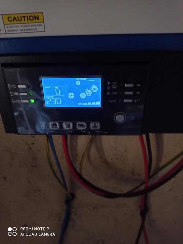

En la segunda foto teneis lo que ocurre al meter cualquier carga por pequeña que sea a la vivienda.
En la tercera foto teneis como quedo la pantalla del hibrido despues de la locura.
Un saludo.Archivo adjunto 24772Archivo adjunto 24773

Hola. Nadie tiene ninguna sugerencia? Se me ha ocurrido que quizá la carga de las baterías este tan baja que no las detecte el híbrido. Voy a probar a cargarlas de forma externa y volverlas a colocar a ver si todo vuelve aa normalidad. Si mientras tanto a alguien se ocurre algo, aunque parezca loco o una bobada que me lo diga... Empiezo a estar desesperada...

Desconecta placas desconecta baterías espera 10 minutos y vuelve a conectarlo todo a mí me ha hecho algo parecido una expert max que la pantalla es igual a mí lo que me ocurrió que la pantalla se puso toda negra no se veía nada no obedecia ningún botón y el inversor empezó a hacer cosas raras desconecte placas desconecte baterías y lo deje 10 minutos porque la primera vez que lo hice lo apague todo pero no espere nada más que un par de minutos y cuando lo arranque estaba igual así que la segunda vez espere 10 minutos y empezó a funcionar todo con normalidad
Re: Voltronic Axpert VM II se ha vuelto loco. Ayuda por favor!!
Hola. He hecho lo que me dijiste e incluso he esperado 20 minutos. Y nada. Sigue haciendo lo mismo. En cuanto enciendo una bombilla en casa desaparece la unión entre el campo de captación y las baterías. Si te quedas un rato mirándolo, a veces a parece y desaparece rápidamente. Vamos a darle una carga externa a las baterías ya que las hemos medido puestas en serie y tenían 26 V. Quizá sea insuficiente para que las detecte el axpert. Ya no se que pensar...

Las baterias estan a 24v, correcto ?
Quiero decir serie paralelo, no?
Porque me asusta un poco la pregunta en tu ultimo post de 2020 (sin respuesta) :
""""Ahora el dueño quiere poner dos baterías más. 12 v + 12 v. Como es mejor para unirlas a las 2 existentes? Todas en serie? """"
O lo entiendo mal ?.
Aunque parezca tonto, comprueba los contactos entre inversor y baterias (incluido los cables puentes).
Porque el inversor tendria que indicar los 26v (que has visto con tu polimetro).

Mil perdones por el error que cometí el día que puse el post. Es que es un VM III, no un VM II, me falto un palito al ponerlo.
Le pedí al dueño a ver si puedo hacer una foto a la placa pero es un hombre mayor y no se si sabrá lo que le he pedido. Yo entiendo perfectamente todo lo que me decís. Cuando lo configure la otra vez funcionaba todo perfectamente. Por la noche también. Dejaron un frigorífico enchufado día y noche durante meses. Se durchaban con el calentador eléctrico... Y las baterías se recuperaba.
Ahora si os fijáis en la foto marcan como si estuvieran cargadas pero no lo están. Yo tampoco sé como han podido llegar a descargarse de ese modo. Pero un colega de profesión me dijo que a veces estos bichos se vuelven locos y se quedan en coma y agotan las baterías, incluso comunican las vasos y estropean el campo de captación. Espero que no hayamos llegado a eso...

Pues con baterías monoblock y tan mal trato es muy probable que estén agonizando.

Al final me he tirado a leer el hilo anterior, y empieza como eso:
Han contratado los servicios de mi empresa para terminar una instalación fotovoltaica que le dejaron colgada. La instalación consta de 4 paneles FV de 60 células 280 W 24 V, un inversor/cargador Voltronic Axpert VM III, y dos baterías de 12 voltios, 250Ah.
Resumiendo:
Un VM III 24v con solo 4 placas (32,2v Vmp) no podia arrancar.(normal)
Con 6, si.
Pues eso: No se como la parte inversor, ha aguantado al ponerle 4 baterias en serie, (48v) pero una vez en marcha, iba descargando las baterias, hasta llegar a la tension bat programada en el inversor.
Despues cargaba hasta 29v o algo como eso. (7,5v por bateria).
El pobre inversor hacia su trabajo, y cargaba las 4 baterias en serie a 24/29v.
Que alguien me diga despues de eso que los VM III no son duros!!!
Confirmo lo de mi post #7 hay que poner las baterias en serie/paralelo a 24v.
Si, Luis, Ya veremos si las AGM estan tambien a prueba de ...cohetes.
Bueno, confirmado. Ya me mandaron la placa de características. Es un 3000 de 24 v. No puedo enviar ahora la foto porque os escribo desde el móvil. A la noche os la envío. La solución ser hacer dos bancadas de 2 baterías y un paralelo para meter 24 v. El que me vendió las baterías me dijo que había que meterlas todas en serie. Que si no no se cebaba el circuito. Yo como era el primer híbrido le hice caso.
He hecho otras instalaciones pero con inversores y reguladores victrom, nunca híbridos y nunca había tenido estos problemas al diseñarlas. Yo elegía los equipos acorde al número de baterías.
En resumen, meter las baterías a 24 y quitar del menú use.
Pues si estado seis meses con cuatro baterías de 12v en serie la cosa pinta muy mal.
Como dice briko llevan cargando esos seis meses a poco más de 7 voltios por batería.
Además son AGM, qie ya de por si suelen durar menos que las abiertas.
No se si podrán recuperarse de eso.
La única solución es ponerlas dos serie dos paralelo y rezar.
