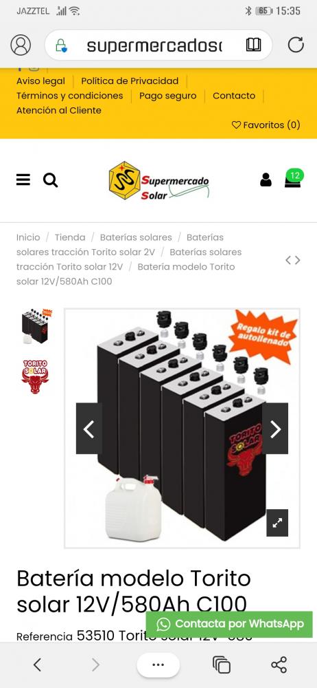

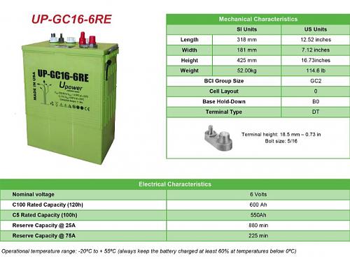

    Hola yo estoy en la misma situación que os parecen estas bateríasAyuda muerte de baterias en aislada-screenshot_20201024_153555_com.microsoft.emmx.jpg
    Para sustituir a estas que han muertoNombre:  screenhunter4946.jpg

    14 (catorce) años....
    Cita Iniciado por paradinaico Ver mensaje
    Hola yo estoy en la misma situación que os parecen estas bateríasPulsa en la imagen para verla en tamaño completo
Nombre: Screenshot_20201024_153555_com.microsoft.emmx.jpg
Visitas: 96
Tamaño: 58,7 KB
Visitas: 252
Tamaño: 33,5 KB
    Ay! Ese torito malo... Las capacidades estan infladas.... a no ser que las hayan corregido en la web...
