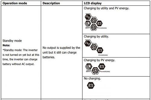

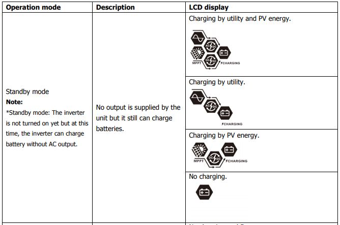

Pues según ambos manuales tienes toda la razón, con el inversor en standby parece que el regulador sigue trabajando. Solo me queda la duda de si los ventiladores siguen funcionando (por el ruido). ¿En tú Axpert los ventiladores funcionan si está en standby el inversor pero cargando los paneles con el regulador interno?

Desde una conocida tienda de fotovoltaica me indican que el BMS de la UP2500 la protege de su límite que es 1C (2,85kwh), pero entrega hasta esa potencia. Lo del 0,5C es una recomendación del fabricante...no del BMS. Me indican que si la batería te da algún problema el fabricante se conecta y ve en su ram interna el registro de lo que se ha hecho con ella. Si estás siempre funcionando a 2 o 2,5kwh pues es una cosa y que uses siempre valores por debajo de 1,4kwh y puntualmente uses 2kw de potencia...pues no van a decir nada por eso. Se busca una continuidad por encima de límites y de manera seguida... Me dicen que no me preocupe por eso.
Entiendo que estáis de acuerdo con esto si en tú recomendación solo me apuntabas a 1 módulo de esta batería, ¿no?
También me han confirmado lo que vimos en el manual y avisó el compañero brico, sobre que poniendo el Axpert en standby sigue funcionando el regulador y que baja considerablemente el nivel de ruido, pero que no me pueden asegurar que los ventiladores dejen de funcionar.

wifis y pijotadas son pues eso wifis y pijotadas. Los Voltronics de ultima generacion llevan un interface de comunicacion bastante mas elaborado que los primitivos Voltronics. Para monitorizacion y control usan una app gratuita conectable por wifi o BT segun modelo. No es una joya pero algo es algo. Antes todo era campo.
Los ventiladores nunca paran.
Y la bateria es un modulo solo a 24V 100Ah que para los consumos que has indicado es mas que suficiente.
El hibrido es mejor que lo apagues por la noche, dormiras mejor y no gastara bateria. Son 50W de consumo propio, para baterias pequeñas como esa pues es un problema.NODERED y el Autoconsumo Fotovoltaico

Si los ventiladores no parar ni en standby es una faena (hay que acordarse de apagar todas las noches y encender todas la mañanas) y si el consumo son 50W con el inversor modo standby me parece una barbaridad, suponía que solo tendría ese consumo si está encendido. Si es así, seguramente tendré que ampliar con un regulador externo y no hacer uso del integrado, pero aun así creo sigue siendo rentable ir a por el Voltronics respecto otras marcas aunque solo haga uso del propio inversor y el cargado de 220v para emergencias... probaremos antes de comprar un regulador externo que tal.

En mi king de 48v en modo apagado (standby) consume 0 de batería a menos que haya producción solar y si es por la noche el ventilador no funcionará.
Eso si, mi king, encendido pero sin conectar ningún consumo son 70w que saca de baterías (48v) según mi BMV700
En resumen, por la noche (sin producción solar) y apagado no debería tener ni consumo ni ruido de ventiladores.
