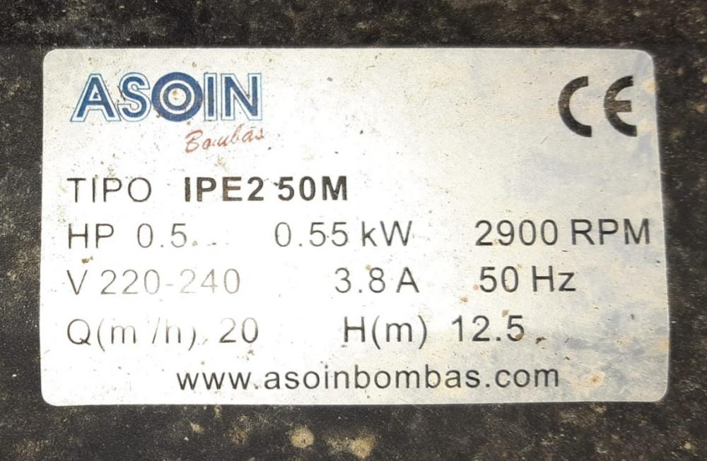

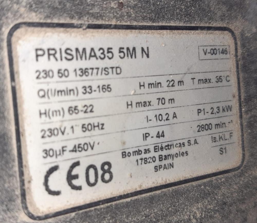

    Tengo un amigo que quiere poner el grupo de pesion que tiene para regar y la depuradora con energia solar...
    Podriais ayudarme a calcular lo que haria falta....
    Grupo presion riego unas 4 horas
    Depuradora piscina unas 5 o 6 horas
    Ubicacion costa del sol estepona
    Las placas tengo pensadas las del bricomart 390w 24v o algunas otras que me recomendeis...
    Os dejo unas fotos de las caracteristicas del grupo y de la depuradora
    Ayuda con grupo presion y depuradora-20201022_075534.jpgAyuda con grupo presion y depuradora-20201022_075500.jpg
    Asoin IPE2 50M
    HP 0,5 0,55KW 2900RPM V 220-240 3,8A 50HZ
    Prisma35 5m n
    230V 50HZ I: 10,2A P1: 2,3KW 30ųf-450V
    A ver si podeis ayudarme gracias

    Predeterminado Re: Ayuda con grupo presion y depuradora
    Buenas, tengo entendido que hay Variadores de frecuencia que se alimentan con fotovoltaica para estas aplicaciones, yo conozco el CV 30-PV de la marca Salicru, podrías usar este mismo o buscar algo parecido
    Espero que te sirva
