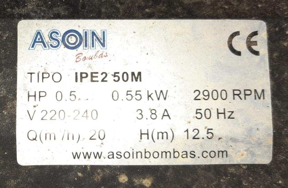

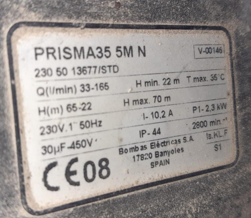

Tengo un amigo que quiere poner el grupo de pesion que tiene para regar y la depuradora con energia solar...
Podriais ayudarme a calcular lo que haria falta....
Grupo presion riego unas 4 horas
Depuradora piscina unas 5 o 6 horas

Os dejo unas fotos de las caracteristicas del grupo y de la depuradora
Archivo adjunto 23366Archivo adjunto 23367
Asoin IPE2 50M
HP 0,5 0,55KW 2900RPM V 220-240 3,8A 50HZ
Prisma35 5m n
230V 50HZ I: 10,2A P1: 2,3KW 30ųf-450V

Re: Ayuda con grupo presion y depuradora
Buenas, tengo entendido que hay Variadores de frecuencia que se alimentan con fotovoltaica para estas aplicaciones, yo conozco el CV 30-PV de la marca Salicru, podrías usar este mismo o buscar algo parecido
Espero que te sirva
