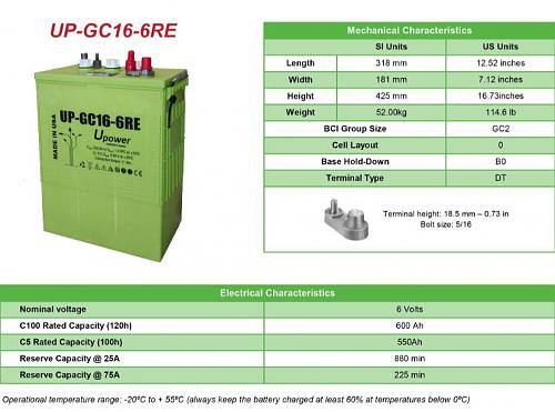

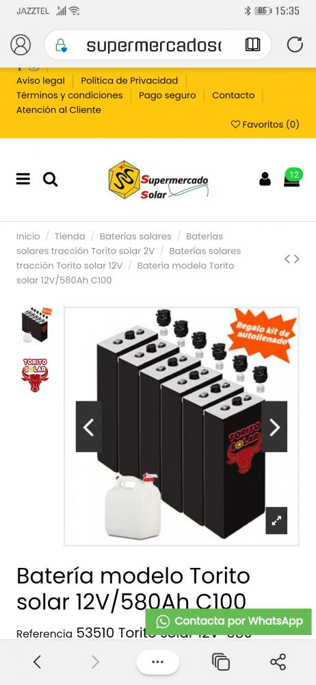

Hola yo estoy en la misma situación que os parecen estas bateríasArchivo adjunto 23378
Para sustituir a estas que han muertoArchivo adjunto 23379

14 (catorce) años....
paradinaico
Ay! Ese torito malo... Las capacidades estan infladas.... a no ser que las hayan corregido en la web...
