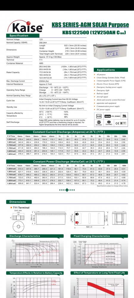

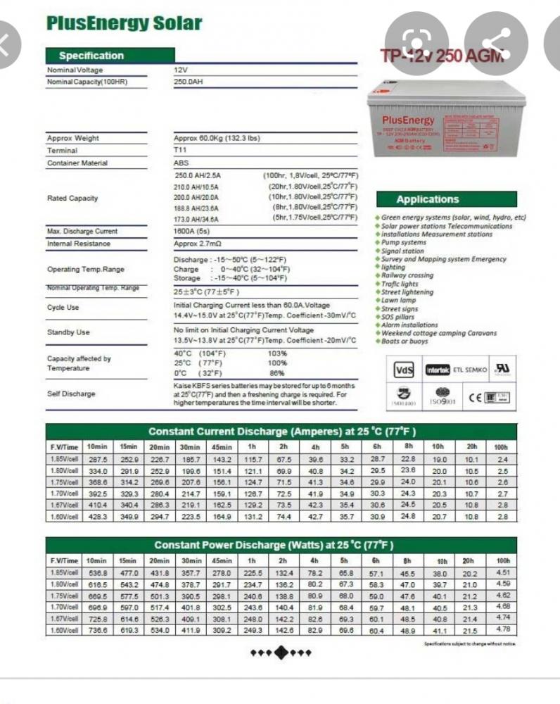

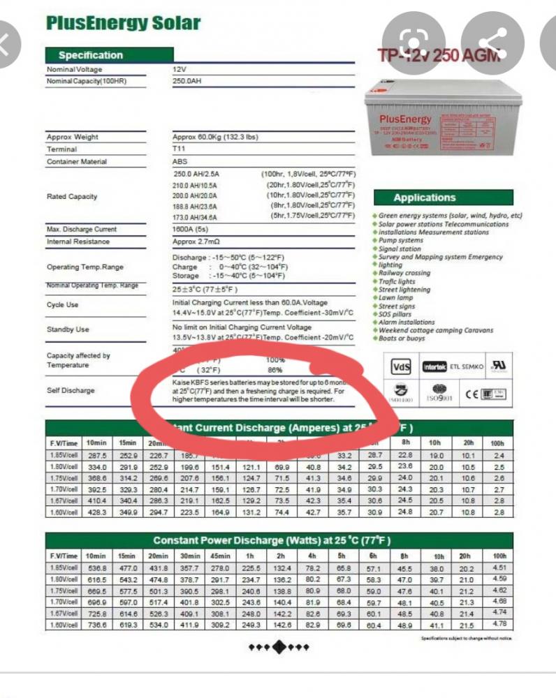

    Esas baterias plus energy.... si te fijas en su ficha tecnica el fabricante es kaiser....

    https://kaise.es/kaise-solar-agm/
    Estas por ejemplo son en AGM pero para gel es igual...

    No me gustan los vendedores que NO fabrican sus baterías.
    ¿Como sabes que la Plus energy es de Kaise? los datos que da Kaise no son como los de Plus energy.
    Bueno no quiero discutir, solo opino que yo prefiero baterías de marcas sobradamente conocidas y experimentadas.
    Acabo de encontrar, que Plus Energy solar está en Sevilla !! Ahí en Sevilla hay de todo, aceitunas, naranjos y fabricantes de baterías???

    Por las baterías ha dicho un compañero que el fabricante es Kaiser la verdad no conozco para saber si son recomendables o no
    Pues te dejo otra vez la captura y esta vez te la subrayo para que lo leas..... mas la ficha del fabricante
    No hay fabricante de baterias y aqui se esta para ayudar no para discutir.... si estoy diciendo esto es porque lo tengo documentado.....
    Abra olivos y lo que quieras .... pero tambien conozco voltronic y gente que tiene axpert y son voltronic?? Pues lo mismo...
    En fin ai esta que ya el comprador vea lo mejor para el

    Ismaelongc, no se ve en la imagen lo que has subrayado, pero da igual, que decida el comprador.
