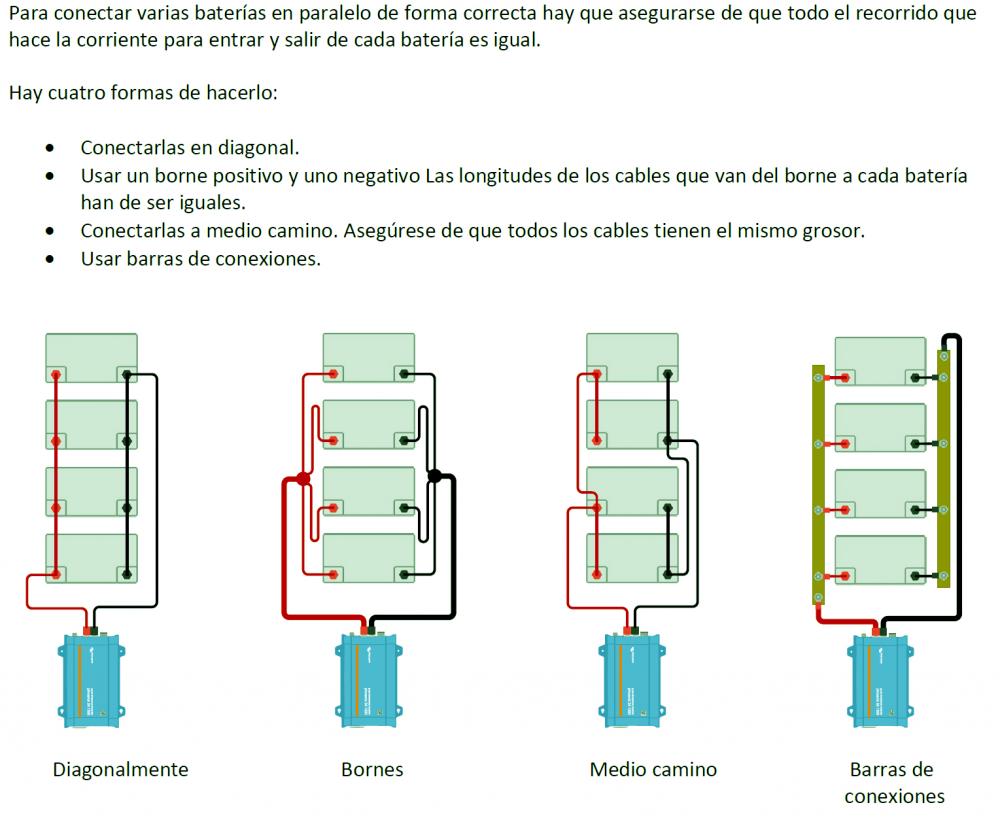

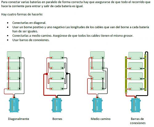

    Bueno, es una solución, pero necesitas convertidores de 48 a 12 o 24V según sea la necesidad, pero ya te digo, si haces bien la conexión en paralelo, no pasa nada con conectar solo dos baterías en paralelo, tal y como dice el esquema...
    ATTACH=CONFIG]22395[/ATTACH]
    Refréscame la memoria con el consumo del frigo y del váter, que había lío con que si era a 12 o a 24V, por ver ahora el convertidor que haría falta.
