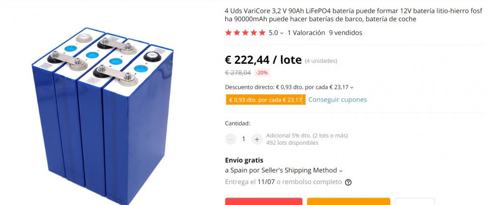

    Predeterminado hibrido axpert con litio?
    podria usar un hibrido axpert mppt de 12v 1000w con estas baterias?
    me imagino que configurar el hibrido en modo use y adaptar voltaje de carga y flotacion,ademas de anular ecu no?
    Miniaturas adjuntadas Miniaturas adjuntadas hibrido axpert con litio?-sin-titulo.jpg

    No hay litio (comercial solar) a 12V, 24v en Pylontech y el resto todas trabajan a 48v

    y estas de la foto?

    Nunca he oído hablar de esas. Igual algún compañero nso puede abrir los ojos. Yo desde luego desconozco

    Claro que si que puedes pero son solo 90ah.
    Atención: Ahí te falta algo esencial -----> BMS Si o si debes usar BMS para que no se arruinen las celdas.
    Pero atención : La BMS tanto funciona en carga como en descarga a través de transistores llaves Mosfet.
    Por lo tanto debes adquirir una que soporte lo que como amperes le vas a meter a la batería desde el inversor como máximo y lo que le vas a sacar desde el inversor como máximo.
    Mucho cuidado con eso. Un inversor de 1000 w en 12 Volts al límite drena 100 A de la batería.
    Eso pasa por la BMS por lo tanto cuidado con lo que vas a hacer.
    A cuánto la vas a cargar ? A cuantos watts instantáneos la vas a descargar ?

    es lo que estaba mirando que no llevan bms,el maximo de carga sera de 20 amperios y de descarga hasta unos 1500w(osea unos 125a),que bms deberia usar entonces?.
    se que solo son 90a pero es un uso de muy pocos dias al mes y solo iluminacion y un rato la tele,estoy dudando entre una monoblock(250a)dos trojan t-105 o algo pequeño en litio,aun no lo tengo claro pero el presupuesto en baterias sera de 350€ maximo

    Mas que un BMS, o que necesitas son balanceadores para que todas las celdas se carguen por igual.
    Después configuras el híbrido con la tensión máxima que quieres para que corte cuando llegue y no siga cargando y la tensión por debajo para que las baterías no se descarguen mas de lo que diga el fabricante.

    si se puede de echo yo estoy esperando unas iguales, el bms es importantisimo en litio, para proteger las baterias que no se descarge mucho y no se cargue en exceso, sobretodo las pilas de litio que se incendian, estas baterias no se incendian
    , son otra quimica hacen humo pero no llama.
    como te dicen se podrian poner sin bms, pero son recomendables, los bms controlan la carga por separado y ecualizan para que todas llegen al mismo voltage. segun el que pongas puedes limitar los amperios de carga y descarga, esta bateria tiene unos 1080w, te dicen que puedes sacar un 80 porciento ponle unos 800w para usar esos watios en plomo tienes que comprar una bateria de 180a y usar un 50 porciento, por precio puede ser mas barato el plomo pero tiene menos ciclos de vida, yo pedi un bms de 60amperios y un monitor de bateria que equilibra en descarga. con este podria poner un aparato que consuma 720w si pones otro bms de 80amperios por 12v 960w es lo maximo que puedes poner a esta bateria pero ya sabes, te aguantara menos de una hora en mi caso usare 40w por hora, pasara tiempo para gastarla
    cuando llegue posteare, un hilo que tengo abierto, y en este puedes ver este que hablamos un forero que me la recomendo llamado tony
    https://www.solarweb.net/forosolar/f...ocaravana.html

    ese bms no vale es para 7 baterias en serie como minimo.... tiene que ser 4s lifepo4

    ya habia leido tu post,precisamente tu hilo es el que me hizo interesarme por el litio,gracias
