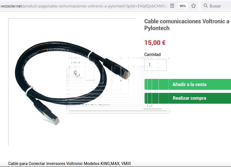

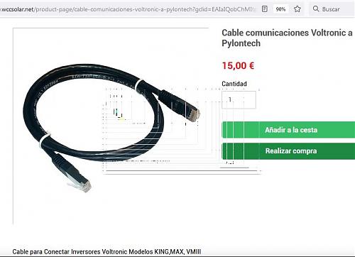

    Cita Iniciado por Natxod Ver mensaje
    Buenos días a todos,
    He tenido el mismo problema. He intentado hacer un cable con los pines como se indica en este hilo y no ha habido manera. Sólo lo he conseguido comprando un cable especial para voltronic y las pylontech y he visto la luz por fin! Tengo la gestión de las baterías, incluso las aprovecha mucho mejor claro... Sí alguien tiene interés le comparto el link por privado, PR aquí no me deja porque no llevo 5 mensajes en el foro como para publicar enlaces. El cable son 15€, la web es wccsolar, se puede buscar directamente
    Me alegro de que hayas conseguidoo resolver el problema, posiblemente es el cable que aporto en la captura, 15€ no es una cantidad como para entretenerse en confeccionarlo uno mismo, hacerselo uno mismo conociendo la interconexion de pines no es dificil , solo hay que interpretar bien el esquema y una vez terminado 'comprobar' electricamente que tienen continuidad todos los terminales que intervienen
    Donde has comprado? Tengo el problema descrito , y prefiero comprar a andar inventando.

    Predeterminado Re: Fallo comunicación Axpert VM III Pylontech
    Cita Iniciado por Eolo74 Ver mensaje
    Enviado desde mi SM-A125F mediante Tapatalk
    Lo puse en el texto, está en wccsolar.net cable voltronic pylontech
