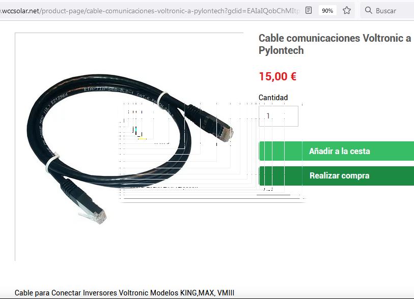

Me alegro de que hayas conseguidoo resolver el problema, posiblemente es el cable que aporto en la captura, 15€ no es una cantidad como para entretenerse en confeccionarlo uno mismo, hacerselo uno mismo conociendo la interconexion de pines no es dificil , solo hay que interpretar bien el esquema y una vez terminado 'comprobar' electricamente que tienen continuidad todos los terminales que intervienen
Archivo adjunto 26028

El cable solo lleva dos hilos.
El cruce es hibrido 3<--->pylon 8 y hibrido 5<----->pylon 7
El conector de la pylon es el rs485 y no otro. Y en el hibrido es el conector que pone BMS y no otro.

Buenas,hay que hacer un cable rj45 con el cruce 8.3 y7.5 ya que cambiaron dos pines ( 1&2 por 7&8)
