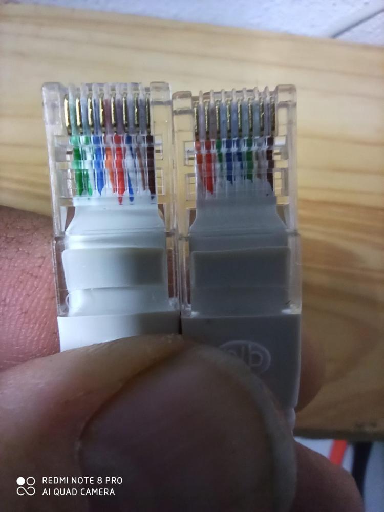

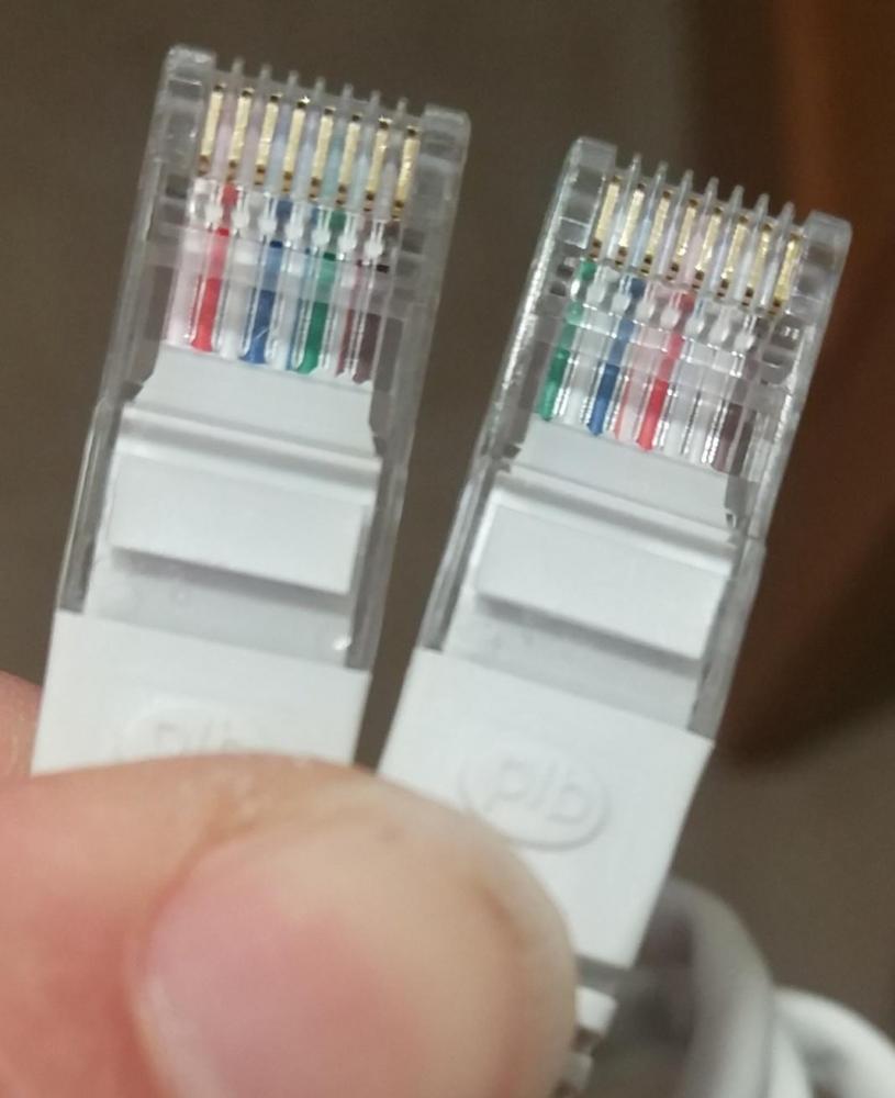

    El cable puede que no sea el adecuado. Si puedes haz una foto de los rj45 de ese cable a ver que cruzamientos llevan.
    Hace falta una foto como estas:
    Fallo comunicación Axpert VM III Pylontech-pylontech1.jpgFallo comunicación Axpert VM III Pylontech-pylontech2.jpg
    Segun la foto que subas veremos si vale o no.

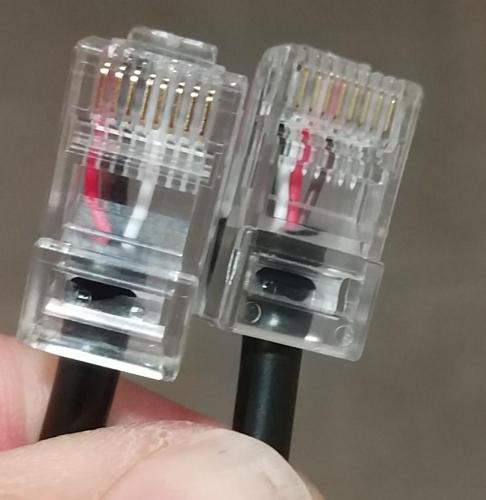

    Predeterminado Re: Fallo comunicación Axpert VM III Pylontech
    Este es el único cable que viene.
    Avatar de Tejota
    ago 2015
    Inmortal Ciudad de Zaragoza
    3.411
    Cita Iniciado por colapso Ver mensaje
Nombre: Cable CAN.jpg
Visitas: 1113
Tamaño: 55,9 KB
    Ese cable no vale.
    Tienes que hacerte uno siguiendo el esquema del 5048MK

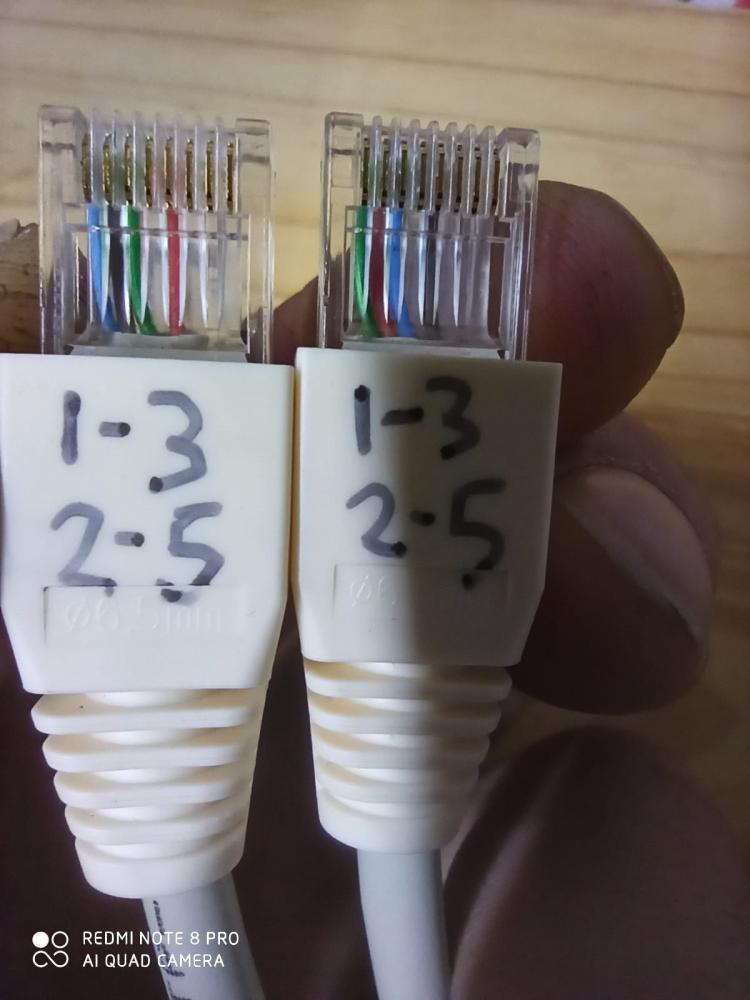

    colapso está desconectado Forero
    nov 2011
    Allariz-Ourense
    47
    Pues tampoco se comunica con el cruce 1-3, 2-5
    Probaré con el otro 1-4, 2-5
    Avatar de Tejota
    ago 2015
    3.411
    Has puesto la velocidad en 9600bd?
    Me reitero en que el cruce 1-3 2-5 es el correcto para un VMIII con 9600bd en los dip de la pylontech y con el param5 en pyl del VMIII.
    De hecho la foto del cable negro es el que suministran algunos distribuidores de VMIII para esas baterias.
    Pero con los chinos nunca se sabe...
    Puedes poner una foto de donde conectas ese cable en el hibrido y en las baterias?? Es que me parece que estas conectando a otro rj45 de las pylontech.
    El tipo de protocolo entre las pylon y el VMIII es RS485, no es CAN BUS. El cable que proporciona las pylon es CAN bus para dispositivos que usen ese protocolo y obviamente no vale para RS485.

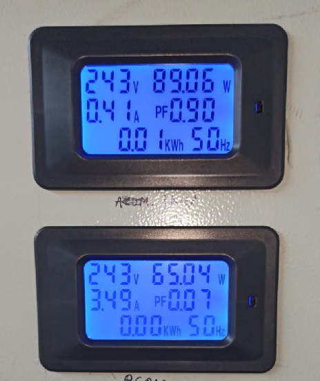

    Aunque se sale del hilo también quisiera consultar otra cosa que he observado en este inversor.
    He instalado un pequeño monitor de red a la entrada AC y otro a la salida. Cuando utiliza energía de los paneles y/o baterías el monitor de entrada AC mide un consumo de unos 3,7 A con un factor de potencia próximo a 0, es decir potencia reactiva que espero no refleje el contador. Cuando coge energía de la red AC el factor de potencia se aproxima a 1, como debe ser. Es esto lo habitual en este tipo de inversores?
    Muchas gracias.
    Muchas gracias.
    Si, es habitual.
    Y el contador lo reflejara pero mientras no te pases en mucho no te lo van a cobrar ni te van a decir nada.
    Que tipo de monitor de red has instalado??
    Me gustaria saber si los VMIII cuando acoplan a red, o sea estan en line mode, ante la entrada de una carga fuerte o la salida de una carga fuerte en presencia de sol, si tiran algo de activa a la red...?? Yo en los que he medido, algo se les escapa porque el regulador es lento y tanto las demandas como los frenos de energia solar van con retraso y una de las formas que tiene el hibrido de quitarse ese exceso de solar que la carga no absorbe es tirandola a red.
    Si los monitores de red que has puesto son bidireccionales, la activa de retroceso deberia de marcarla.
    nov 2011
    Allariz-Ourense
    47
    Son displays low cost de origen chino, francamente. Aunque parecen funcionar bien.
    Aparentemente, el inversor, se adapta rápido a cambios bruscos de consumo pero se puede comprobar...
    ´´Pulsa en la imagen para verla en tamaño completo
Nombre: Monitores red instalados red.jpg
Visitas: 299
Tamaño: 63,7 KB
    Lo que pasa que esos monitores de red no tendran salida de datos.... o si?? Sacando datos de esos monitores se podria apreciar lo que digo, ya que el pico de retroceso de activa hacia red son milisegundos hasta que el regulador frena. Pero escapar se escapa. Si hacen historicos esos medidores, igual se van acumulando los picos de activa de retroceso que digo y da algun dato de exportada.
    Tengo un panel por aqui de un medidor SDM230 conectado a la entrada AC IN de un Voltronic.... no es un VMIII pero tiene una tecnologia parecida. Y ocurre lo que digo cuando hay Sol y hay una config de prioridad a cargas desde Sol.
    Tambien se ve claramente que cuando no hay cargas, toda la reactiva la tira a red.
    Estos displays no tienen salida de datos. Por 10 euros...
    Ahora lo que no entiendo es por qué durante la noche no utiliza la energía de las baterías a pesar de estar configurado en modo SBU. Sólo cuando le cortas la entrada de red se activa la inversión. En cuanto repongo la red vuelve a modo bypass. Coñazo de aparato...
