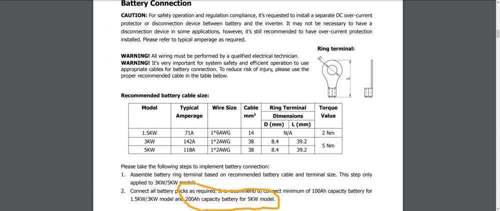

  5. #30
    Avatar de Tejota
    ago 2015
    Inmortal Ciudad de Zaragoza
    3.411
    Predeterminado Re: Fallo comunicación Axpert VM III Pylontech
    En manual dicen que minimo 200Ah en el VMIII de 5kW. Tienes dos pylon de 50Ah, o sea 100Ah. Normal que tengas esas variaciones de voltaje. No hay fondo de armario en ese banco de baterias. Pero esto va a pasar pongas el inversor que pongas con esa bateria.
    La solucion para un "usuario normal" es ampliar bateria llegando a 200Ah o mas. Pero eso en litio es bastante dinero.

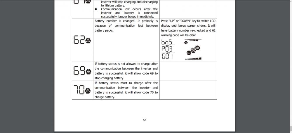

  9. #34
    Avatar de Tejota
    ago 2015
    3.411
    Cita Iniciado por jomaferro Ver mensaje
    Buenos dias, yo tengo ese mismo inversor con 4 baterías pylontech de 2,4kw 48v y 8 placas de 310w en serie y hoy ha empezado a mostrar el aviso numero 69
    No se que significa pues en el manual solo trae hasta el 62
    Perdona, pero eso mas o menos que quiere decir?
    Pues no lo he visto nunca, pero viene a decir que si la pylon esta cargada y no necesita mas segun los propios datos del BMS de la pylon y despues se restablece la comunicacion con el hibrido, sale el error 69 para evitar que el hibrido siga cargando. Viene a ser como una medida de proteccion para la pylon.
    O sea que la pylon no quiere mas y el hibrido insiste en meterle mas. Entonces sale el 69. Las causas: NPI.
    Habria que analizar el entorno en el que sale el 69. Se supone que tiene que salir cuando el SOC sea 100% en la pylon.

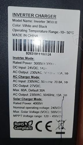

  20. #45
    F.Gaete está desconectado Forero Junior
    jul 2020
    Santiago de Chile
    4
    Hola, mi inversor VMIII de 3kva no tiene en la funcion 5 la opción pylon.
    Alguien sabe como actualizarlo para tener esta opcion?
  21. #46
    2.289
    Cita Iniciado por F.Gaete Ver mensaje
    no estaria de mas subieras una foto de la pegatina de caacteristicas de tu hibrido para saber la version exacta que tienes y que subieras tambien la version de sw que sale en pantalla.
    para poder subir fotos tendras primero que llegar a cinco mensajes.

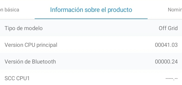

  22. #47
    jul 2020
    Santiago de Chile
    4
    Adjunto fotografías
    Espero que sirvan
    Fallo comunicación Axpert VM III Pylontech-smartselect_20200718-183856_gallery.jpg
    Fallo comunicación Axpert VM III Pylontech-screenshot_20200718-183043_watchpower.jpgFallo comunicación Axpert VM III Pylontech-screenshot_20200718-190323_gallery.jpgFallo comunicación Axpert VM III Pylontech-screenshot_20200718-190335_gallery.jpgFallo comunicación Axpert VM III Pylontech-screenshot_20200718-190348_gallery.jpg
