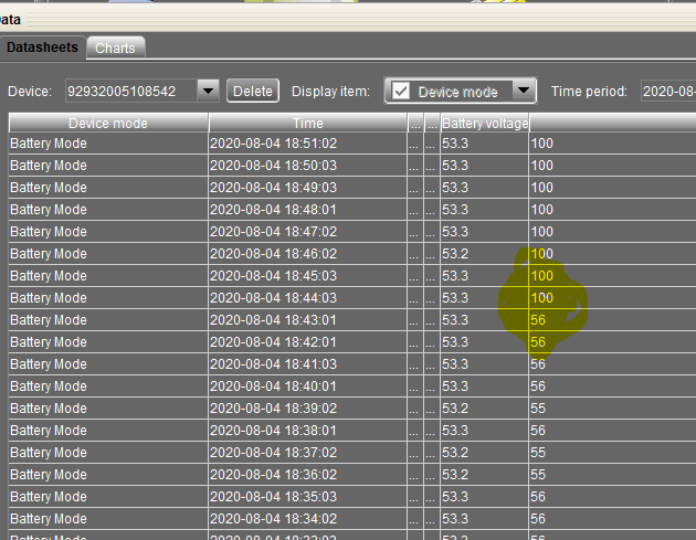

    Me alegra poder aportar/confirmar alguna cosa:
    No se si el watchpower recolectara datos de SOC de las pylontech entre otros parametros
    Confirmado que sí los pilla. Aquí en la captura se ve como de un minuto a otro el % de carga de la batería cambia radicalmente y es solo por haber puesto el cable de comunicación.

    Cita Iniciado por AdelRio Ver mensaje

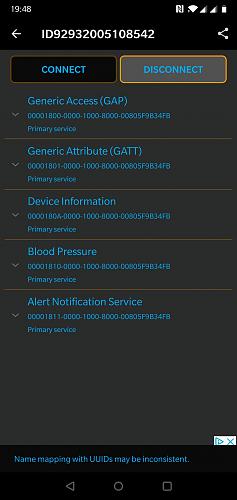

    Necesito cierta informacion del bluetooth del voltronic. Como no tengo ninguno con BT me gustaria saber que tipo de BT estan usando los chinos. Internamente es un adaptador BT a TTL pero no se si es de los antiguos o ya es un BLE mas o menos actual. Para saber esta info lo mejor es un scaneo del adaptador un poco profundo. Una app para esto gratisware y que da abundante info es bluetooth pair
    Haces un scaneo clasico o un scaneo LE. Te saldran los devices que encuentra. Picas en el del hibrido y entras. te dara info de GAP, GATT, UUID y demas cosas. Una foto de esa pantalla seria interesante. Aunque me temo que con lo cutres que son los chinos va a ser un adaptador de los antiguos y entonces no dara datos de GATT UUID y demas.

    Veo que estas usando watchpower. Estas usandolo por bluetooth ??
    Necesito cierta informacion del bluetooth del voltronic. Como no tengo ninguno con BT me gustaria saber que tipo de BT estan usando los chinos. Internamente es un adaptador BT a TTL pero no se si es de los antiguos o ya es un BLE mas o menos actual. (...)
    Faltaría más! Mañana que estoy en el campo me la instalo y saco todo lo que pueda.

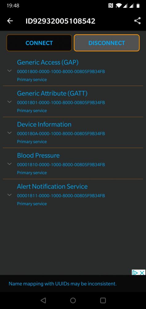

    Esto es lo que he sacado. Si hay algo más que pueda mirar y que pueda ser de ayuda, dímelo.
Nombre: Screenshot_20200806-194840.jpg
Visitas: 257
Tamaño: 42,0 KB
    Blood Presure !!!! Khé??
    Pica en blood presure a ver si sale algo de algun perfil UART RX TX y sacas foto.
    Idem en Alert notification service.
    Blood Presure.... estos chinos se van del bolo.
    Son bastantes capturas, de todas las secciones. Puedes descargarlas aquí: https://www.dropbox.com/s/aiz3s38g35...xpert.zip?dl=0
    Saludos!
    Saludos!
    Vale OK, ya se ven cuales son las direcciones donde hay que preguntar cosas para que te respondan cosas. Curioso que no tiene propiedades de notificacion, son todas de lectura, escritura para request.
