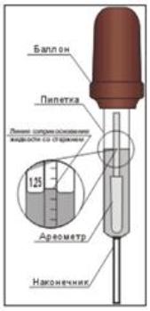

  25. #75
    2.270
    Predeterminado Re: Parámetros de configuración de carga idóneos para batería tracción en fotovoltaica aislada
    Medir con ese densimetro 'de pera' no tiene ningun misterio, mas bien un poco de practica que se coge con el tiempo.
    lo esencial es que el bulbo que mide este completamente libre, sin tocar a paredes, fondo o parte superior y que no tenga aderidas ninguna burbuja de aire.
    Lo mejor es no llegarlo a sacar del vaso para evitar caigan gotas al exterior, la pera hay que apretarla solo lo justo para que el bulbo se quede en los medios, si lo hemos apretado mas de la cuenta -> cuando veamos el bulbo en los medios elevamos un poco el densimetro para que la punta salga del liquido y dejamos que la pera se llene, pero absorviendo aire.
    despues --> posicin vertical y sin sacarlo del vaso tomar lectura, para termianr vaciar todo el liquido enel vaso y pasar al siguiente.
