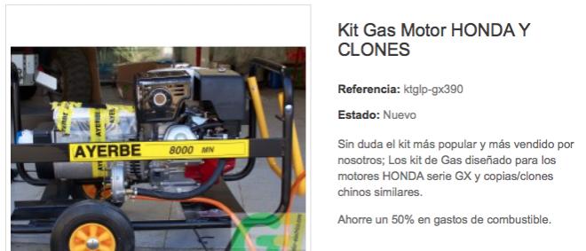

    Hola luisrzf, yo tenia el generador que compre (un Ayerbe con motor Honda) con un kit de gas instalado (se pueden comprar prácticamente para cualquier generador), al final deje de utilizar el pues me daba 2 problemas, el primero la bajada de energía del generador, con gasolina este es mas eficiente y el segundo y mas importante, cuando hacia frío y/o lo tenia bastante tiempo en marcha el gas de la bombona se congelaba y el generador se paraba, tenia que o bien tumbar la bombona (hasta que volviera a congelarse) o cambiar de bombona.
    Supongo que con el generador que has comprado eso ya esta solventado.

    Uso propano en vez de butano. Se forma una capa de escarcha en el exterior, pero el gas natural se congela.

    Yo solvente parcialmente el problema poniendo 2 botellas en paralelo con una Y, de esta manera tardaba más en congelarse el gas.

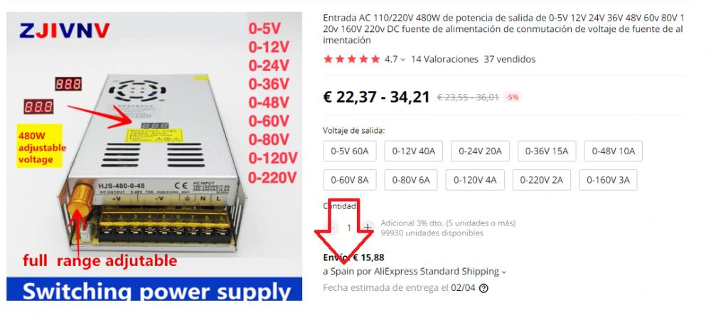

    Usar fuentes de alimentacion.
    Pero si quieres de 15A la fuente son 50€.
    Para 50A....pues eso, salen caras. Eso si, se lo tragan todo.
    Hola, yo tengo también problemas con el generador, no es muy estable, podrías poner algún ejemplo o enlace de lo que te refieres exexactamente, no lo tengo claro.
    Gracias. Buen día.
    abr 2009
    1.653
    Predeterminado Re: Generador no carga
    https://es.aliexpress.com/item/32951...493763c0TwnsUM esta es la fuente. refrigeran muy bien, no se calientan, ajustable en voltage e intensidad. Eso si, si van a trabajar varias horas seguidas, yo les pondria 12A y no los 16A que sacan.
    De momento...las he conectado a diversos motores y se lo comen todo.

    Gracias por contestar. Entonces no pasaria el generador por el inversor, ¿no? Porque en ese caso mi pregunta seria como puedo hacer que entre el bypass en el inversor con el generador porque si no, no puedo alimentar la casa ( por tema de lavar con agua caliente o poner un horno electrico que tengo, etc)
    elpepe2 está desconectado Forero
    ciudad real
    51
    Gracias por el enlace Jordiet, pero no entiendo la forma de hacerlo, puede ser eligiendo la fuente 0-24v 0-20A (mi instalación es de 24v) e intercalándola entre el generador y el banco de baterías?
    entiendo que se fuera así, habría que conectar directamente a los bornes de la batería, para así ir cargando como dices a no más de 12A.
    O es de otra forma?
    Perdonar mi desconocimiento del tema.
    abr 2009
    1.653
    Si, lo has dicho bien. Conectas 1 o 2 o las fuentes que consideras a los bornes de la bateria y al generador. Esas fuentes aceptan cualquier tipo de corriente por mala que sea.
    Y se ponen a cargar las baterias. Sin más.
    Realmente......que es casi lo mismo.....el inversor no hace bypas porque no es quien recibe la luz del motor, pero para lavadoras........cogerå energia de las baterias y estas.....se estan cargando de las fuente. No es lo mismo pero casi.
    No todas las fuentes valen. Que nadie se compre cualquier cosa de aliexpres porque pocos modelos cargan baterias por ellas solas. Ya hice un post hace tiempo sobre ello.
    https://www.solarweb.net/forosolar/f...ecesito-3.html
    aqui se hablo mucho de ello. Tambien puedes ponerlas al regulador o adquirir un pwm de 50A por 50A y conectar las fuentes a el o hacer diversas combinaciones.
    Espero haber ayudado
    la forma de conexion es la que dices, la entrada de la fuente la conectas directamente a la salida del generador y la salida de la fuente directamente a los terminales de la bateria repetando la polaridad ( el+ de la fuente al+ de la bateria y el- al-), coloca la fuente proxima a la bateria y para la union bateria-fuente pon cable de al menos 6mm2.
    si se envia a spain.
    para bloques de baterias de 24v, evidentemente, hay que elegir la fuente de 0-36v
    Como solo cargan a 15A maximo (sacan un poco mas) con 2 cables de 2.5m a 1.5 metros de la bateria va que vuela!!!! No olvidemos que los tornillos de la fuente....son pequeños.
    Tampoco, como dije anteriormente, las tendria horas cargando a 15A, sinó como tienen potenciometro y funciona muy bien, las bajaria a 10, 12, 14, segun.
