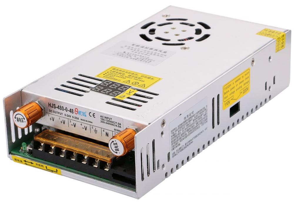

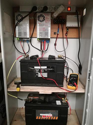

Despues de abrir este hilo, creo que tengo la info necesaria para si alguien busca, llege al sitio adecuado.
Hemos provado diversas marcas, tipos de fuentes, y un largo etc.
Hace meses encontramos estas fuentes, ajustables desde 0-48v y ajustables tambien en la salida en lo que a potencia corresponde. Sirven para intercalar un pwm y cargar con él, tanto baterias de 24v como de 12v, realizando la carga convenientemente, segun el pwm instalado.
Como se ajustan en lo que amperios corresponde, se le puede indicar que por ejemplo, solo entrege 8A en vez de 11 que es su maximo, o 7, o 6, como cada uno considere, lo que permite que no se caliente en absoluto. Ademas, su ventilador esta ajustado de fabrica, para que apenas se caliente, empieza a trabajar, y mantenga una temperatura mucho mas que razonable. Despues de horas de uso, al 50% de su capacidad, practicamente esta fria. Lo que da seguridad, y fiabilidad. Hemos probado otras que cuando estan 20 minutos a su maxima capacidad los transistores salen volando.
Tambien se puede usar para mantener una tension muy estable en una bateria, tanto si estamos sacando o no carga de esta.
No vivo el solar, tan solo tengo equipos de teleco dispersos y algunos estan conectados a la red, y nuestros equipos directamente a las baterias, por lo tanto estas fuente, son fiables, ajustables, y ante fallos de la red, al regreso de esta, cargan perfectamente gracias al pwm instalado, y las fuentes no se calientan y son fiables, aunque tarden 12h en rellenar las baterias. (Esto para nosotros, es indiferente).
Ademas, por motivos de fiabilidad instalamos 2 unidades, una trabaja, y la segunda está en reposo por si la primera o principal falla. Entonces recibimos un aviso para ser sustituida pero la segunda fuente se pone a trabajar, y sin ninguna prisa, el mismo dia o dias posteriores, se reemplaza la primera. Es importante para nosotros.
Espero el post sea útil para alguien que busque informacion en la red y si alguien necesita algun detalle que no dude en consultar cualquer duda.
Gracias a todos.

https://m.es.aliexpress.com/item/328...20A-0-48V10A-0.
Claro. He probado meanwell,varios modelos y tampoco. Solo estas me funcionan perfectas, ademas de poder ajustar la potencia de salida. Para que las usas? Mantener la bateria a 27?
Pd: ojo que aduanas te puede hacer 20€!!
Tambien las hay, misma marca, mismo modelo pero 36v y 15a. Estoy esperando que llegen. 5a mas, y sobra voltaje por lo que cargaria mas rapidoSi alguien te ayuda mediane este foro, sé educado y dile gracias, ademas que dejar claro, si ha sido solucionado el problema. Te ayudamos sin esperar nada a cambio. Deberias valorarlo!

Re: Fuente de alimentacion Meanwell, bateria como sai y carga. Necesito ayuda.

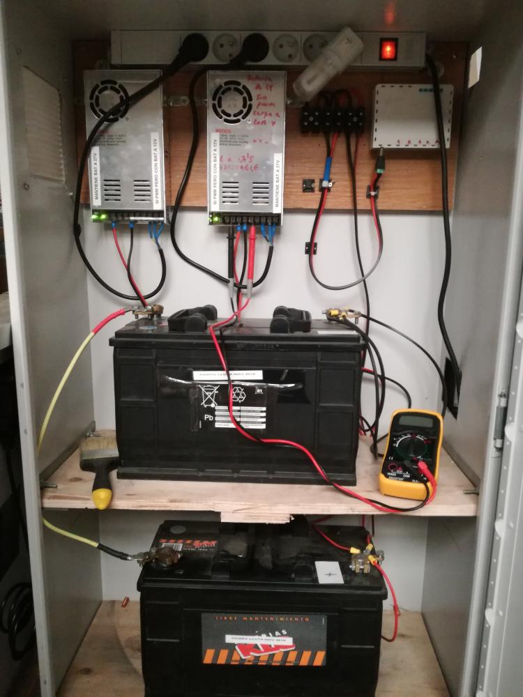

Realmente, no he entendido como lo tienes exactamente, pero si me comentas..........te intengo ayudar, con lo poco que se.
En nuestro caso, los equipos ubnt y similares estan conectados directamente a las baterias, 24v y no 12v, o mejor dicho al mikrotik con poe, por si acaso hay que apagar alguna radio desde casa, nunca se sabe.
La baterias se mantienen llenas gracias a fuentes, pero si intercalas un pwm mejor. Porque puedes poner una fuente a traves del pwm y mantiene la tension a 27v siempre.
Puedes poner otra directa a las baterias a 25v por ejemplo, o 24.5v o 24.6v, a tu gusto.
Si la fuente primaria falla, el mikrotik, lo vé debido a un scrip y te manda un email diciendo:
Cuidado con el repetidor de ........ que la tension esta a 24.5v. (esto significa que se ha roto) o que no hay 220v. Si quieres tener la certeza, conectas un router simple a corriente AC y si falla esta, el router se apaga, y en netwach del mikrotik, te envia un email diciendo.....no hay AC en el repetidor....x. En el caso se haya roto, la otra mantendrá el voltaje a 24.5v por ejemplo, pero gracias al scrip, te enteras y no tienes que ir corriendo.
Al tener dos fuentes, significa que si ha habido una descarga media o profunda (cosa no recomendable en baterias de coche), serán las 2 fuentes, preferiblemente ajustadas a 9A por ejemplo, las cuales suman 18A las que se pondran a cargar sin calentarse excesivamente. Cuando llegen a 24.6v solo seguirá la primaria a traves del pwm.
En nuestro caso, y para evitar cosas extrañas, si tuvieras que ir con un motor pequeño, pues conectarias 1 sola fuente al motor. Haria su trabajo pero si durante la duracion de la gasolina del motor, se reanudase la tension AC, pues no pasa nada, cuando el motor pare, la otra fuente mantendrá los equipos y mañana ya pasaremos a por el motorcillo. Si no viene, pues a las 8 horas que dura nuestro motorcito, habras cargado 80A. Sabes que nuestros equipos consumen 1, 2, 3A en total. Por lo tanto tendras mas de 20 horas mas de autonomia. Podras ir a dormir tranquilo, que sabes que es lo importante y mañana más.
Hay motorcillos que con 3.5 litros aguantan 8 horas y ni hacen ruido ni son pesados.
Un ejemplo:
Aqui tienes un mikrotik pequeño, quien alimenta 3 radios. Mas simple no puede ser.
Aunque estas fuentes no valen. Si tienen que entregar su maximo durante 4 horas, los mosfet se van al otro mundo y te quedas con el culo al aire. Las voy a sustituir y ademas, poner un pwm de 30€. Y las nuevas fuentes...ajustadas a la mitad. Me da igual lo que tarden en cargar las baterias si "algun dia" falla en ac, que si lo hace, es unos minutos. Hasta que el vecino levanta el magneto, ji ji.
Si vas a preguntar para que son las regletas, sirven por si algun dia quiero cambiar baterias o hacer algo, conecto una fuente a la regleta de electricista, y puedo soltar lo demas, sin cortes.
(tu ya sabes).
Y el tester, para revisiones de mis compañeros, que nunca recuerdan donde tienen el tester.
Hay uno en cada repetidor, así no hay excusa.
Aqui, tal vez, ahorres en aduanas, tiempo y tendras factura:
https://www.amazon.es/gp/product/B07...?ie=UTF8&psc=1
Espero haberme explicado bien, sinó, pues pregunta, ja ja ja.Última edición por jordiet; 17/04/2019 a las 18:18
