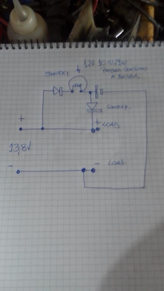

    Espero te sirva el esquema.

    Espero que te pueda servir el diagrama. La lamparita incluso te sirve de protección por si la batería se arruina.
    La potencia de la lamparita va en función de la corriente que necesites darle a la batería. Ella se irá apagando a medida que se igualen las tensiones entre la fuente+ diodo y la batería misma.
    Los diodos de baja caída tipo 0,2 andarían. creo que hay que buscar de mayor voltaje. suelen soportar 40 V pero debe haber mayores.
    Fuente de alimentacion Meanwell, bateria como sai y carga. Necesito ayuda.-img_20181115_155829.jpg
    Ese esquema es para que no se llegue a cargar nunca, verdad?

    Porque no cargaría ? La tensión pasa por el diodo,la lamparita oficia de freno al descargarse la batería y volver el AC a la fuente DC. Los consumos toman DC directo de la fuente porque es un voltaje más alto que el que viene de la batería vía el primer diodo y el segundo. La batería va a dejar de cargar cuando su tensión llegue a 13,8-0,2 del diodo o sea 13,6.

    El forero indica que son baterías de 100 Ah. Tú intercalada una resistencia y un diodo entre batería y fuente. La tensión de la fuente es de 13.8, por lo que tras el diodo quedan 13.6 o menos. La batería descargada tiene unos 11 V. La lámpara tiene entre bornes una tensión de 2.6 V, por lo que la corriente que circula por ella es de 0.38 A que es la que circula por la batería. Suponiendo que llegase a 12 V, la corriente que circularia sería de 0.23 A.
    1/ El problema es que tardara semanas en cargarse.
    Gabriel, ha hecho un calculo con una resistencia de 0,25 Ohms para limitar la coriente cerca de 10Amp.
    Tu pones una bombilla con una R de cerca de 7 Ohms. Limita demasiado.
    2/ Otro problema es que la tension de bateria (-0,2v) llega al + de la fuente por el medio de tu diodo vertical, y hara "clic-clic" y no puede arrancar. (igual que le pasa ahora).

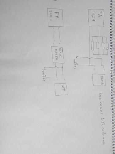

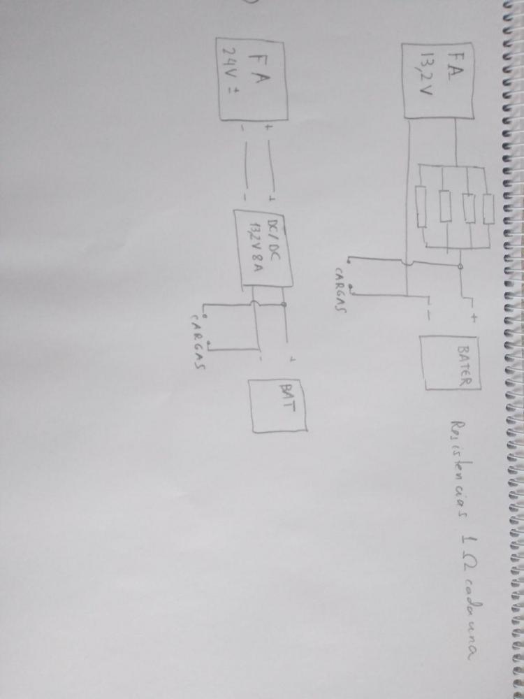

    Los esquemas son simples. En un rato te pongo uno con las resistencias y otro con los conversores.
    Fuente de alimentacion Meanwell, bateria como sai y carga. Necesito ayuda.-esq.jpg
    No se como lo tendrás configurado, pero si es una misma estación tienes varias baterías con varias fuentes, quizás te interese más la opción de los convertidores, ya que con una misma fuente podrías abastecer varias baterías con un convertidor por batería.

    En el primer esquema veo 4 resistencias entre el + de la fuente y el + de la bateria. No entiendo el proposito, y me faltarian los valores.
    En el segundo, veo el conversor cc-cv que comentaste anteriormente.

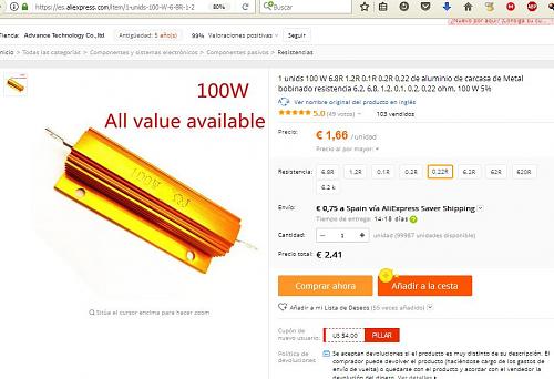

    Colocar una resistencia sirve para limitar la corriente de fuente a baterías. En tu caso, que utilizas fuentes de tensión sin limitación de corriente, cuando la batería está muy descargada, ésta admite más corriente de la que puede proporcionar la fuente y salta.
    Para limitar esa corriente, se puede intercalar una resistencia. Si la fuente entrega 13.5 V y la batería está descargada a 11 V, si intercalamos una resistencia de 0.25 Ohm, la corriente que circulara por la resistencia es V(resistencia)/R. La caída de tensión en la resistencia es la diferencia de tensiones entre fuente y batería, 2.5 V, por lo que la intensidad que circulará será de 2.5V/0.25 Ohm=10 A. La potencia que disipará la resistencia en ese caso será de 2.5Vx10A=25 W.
    Puede hacerse más económico, pero una forma directa es comprar una resistencia como ésta que soporta los 25w sin disipador:
    https://es.rs-online.com/web/p/resis...panel/1663843/

    Gracias. Pero esto soluciona todo? 4 simples resistencias en paralelo?
    Funcionará?

    Si utilizas la última que te puse, o la de solitos, que es más barata, sólo hace falta una.
    Funcionará?

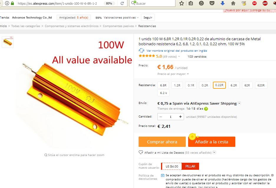

    En el link de solfitos, una sola, y coger la que pone 0,22Ohms.
    Es (+-) igual de poner 4 r de 1 Ohmio (5w) en // que una sola de 0,22 Ohms (25w).

    Pon el link de las fuentes que usas, que estamos contando que son capaces de entregar 10 A, pero no lo hemos confirmado.
    Es igual de poner 4 r de 1 Ohmio (5w) en // que una sola de 0,22 Ohms (25w).
    Aqui es de 100w, y aguanta mas.
    Eso necesita una prueba (en taller) para confirmar.
    Quizas es suficiente, y sino (si sale el "clac/clac"), necesitarias añadir los diodos.
    Sencillamente, si no vale con la resistencia, seria de poner en serie un diodo schottky 10A/15A , y la resistencia de 0,22 Ohms.
    No sé qué le veis a los diodos...Sí la fuente es de 5A, pues se ponen dos resistencias en serie de las de solfitos.
    Por otra parte, si te decides por los convertidores, es posible una carga más profunda a la batería, de vez en cuando. Ajustas el potenciómetro CV a 15 V y listo.

    Predeterminado Re: Fuente de alimentacion Meanwell, bateria como sai y carga. Necesito ayuda.
    https://es.aliexpress.com/item/S-150...74c663c0bO6C7e
    Todas suelen entregar 11, 12A Mas....no.

    Si intercalo una bateria entre la fuente y los equipos, todo se va al carajo, y la fuente empieza a hacer click click click y a partir de ahi, ya no tiene logica nada
    Sin embargo al poner un simple diodo que tenia por aqui, entre la fuente y la bateria, todo cambia por completo. Baja 0.5v la tension de la bateria respeto a la entrega de la fuente, pero conectas cualquier cosa, y la fuente lo vé y deja pasar amperios para mantener el voltaje. Ya no se oye click click. Quito el diodo, y todo al traste.
    Tambien ha dicho que (en taller), las baterias estan cargadas a tope.
    Por eso:
    1/ Colocar la R= 0,22Ohms y si da resultados punto final. Sino...+ el schottky.
