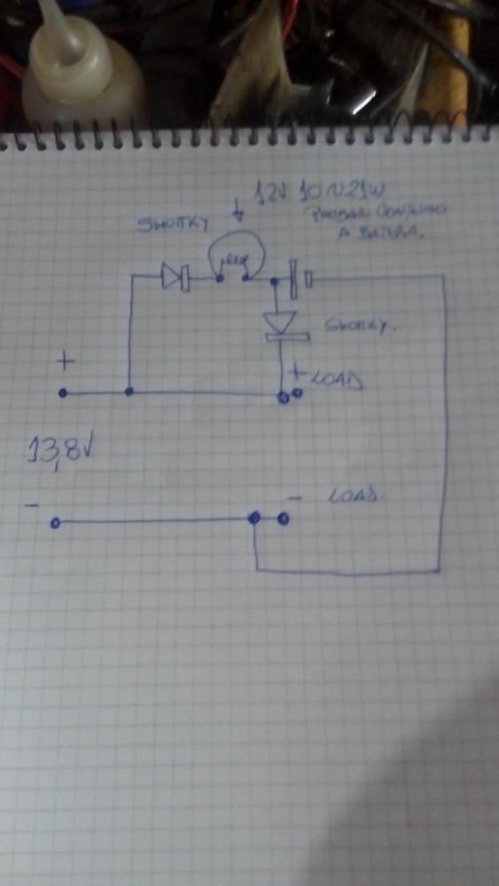

Espero te sirva el esquema.
Porque no cargaría ? La tensión pasa por el diodo,la lamparita oficia de freno al descargarse la batería y volver el AC a la fuente DC. Los consumos toman DC directo de la fuente porque es un voltaje más alto que el que viene de la batería vía el primer diodo y el segundo. La batería va a dejar de cargar cuando su tensión llegue a 13,8-0,2 del diodo o sea 13,6.
El forero indica que son baterías de 100 Ah. Tú intercalada una resistencia y un diodo entre batería y fuente. La tensión de la fuente es de 13.8, por lo que tras el diodo quedan 13.6 o menos. La batería descargada tiene unos 11 V. La lámpara tiene entre bornes una tensión de 2.6 V, por lo que la corriente que circula por ella es de 0.38 A que es la que circula por la batería. Suponiendo que llegase a 12 V, la corriente que circularia sería de 0.23 A.
1/ El problema es que tardara semanas en cargarse.
Gabriel, ha hecho un calculo con una resistencia de 0,25 Ohms para limitar la coriente cerca de 10Amp.
Tu pones una bombilla con una R de cerca de 7 Ohms. Limita demasiado.
2/ Otro problema es que la tension de bateria (-0,2v) llega al + de la fuente por el medio de tu diodo vertical, y hara "clic-clic" y no puede arrancar. (igual que le pasa ahora).

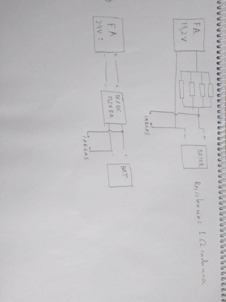

Hola de nuevo. No hay un esquema que ponga solucion al problema?
No sabia de los conversores que Gabriel 2018 ha posteado.
Los esquemas son simples. En un rato te pongo uno con las resistencias y otro con los conversores.
Archivo adjunto 19407

En el primer esquema veo 4 resistencias entre el + de la fuente y el + de la bateria. No entiendo el proposito, y me faltarian los valores.
En el segundo, veo el conversor cc-cv que comentaste anteriormente.
Colocar una resistencia sirve para limitar la corriente de fuente a baterías. En tu caso, que utilizas fuentes de tensión sin limitación de corriente, cuando la batería está muy descargada, ésta admite más corriente de la que puede proporcionar la fuente y salta.
Para limitar esa corriente, se puede intercalar una resistencia. Si la fuente entrega 13.5 V y la batería está descargada a 11 V, si intercalamos una resistencia de 0.25 Ohm, la corriente que circulara por la resistencia es V(resistencia)/R. La caída de tensión en la resistencia es la diferencia de tensiones entre fuente y batería, 2.5 V, por lo que la intensidad que circulará será de 2.5V/0.25 Ohm=10 A. La potencia que disipará la resistencia en ese caso será de 2.5Vx10A=25 W.

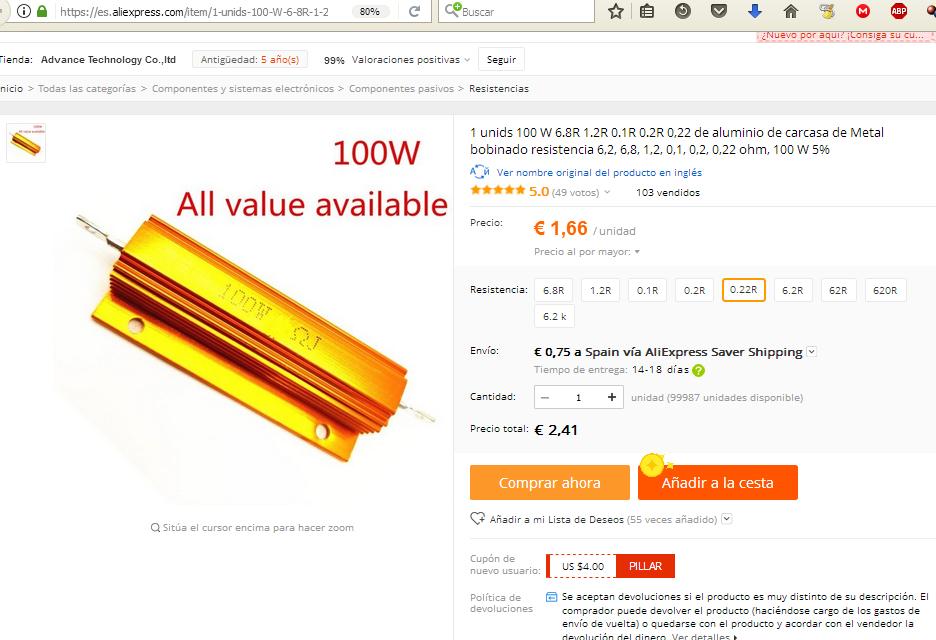

Puede hacerse más económico, pero una forma directa es comprar una resistencia como ésta que soporta los 25w sin disipador:
https://es.rs-online.com/web/p/resis...panel/1663843/
Seguro que los jefes de compras del foro encuentran la réplica más barata en Aliexpress...
Gracias. Pero esto soluciona todo? 4 simples resistencias en paralelo?
Funcionará?
Si utilizas la última que te puse, o la de solitos, que es más barata, sólo hace falta una.
En el link de solfitos, una sola, y coger la que pone 0,22Ohms.
Es (+-) igual de poner 4 r de 1 Ohmio (5w) en // que una sola de 0,22 Ohms (25w).
Aqui es de 100w, y aguanta mas.

https://es.aliexpress.com/item/S-150...74c663c0bO6C7e
Todas suelen entregar 11, 12A Mas....no.
Entonces, con una resistencia te vale.
