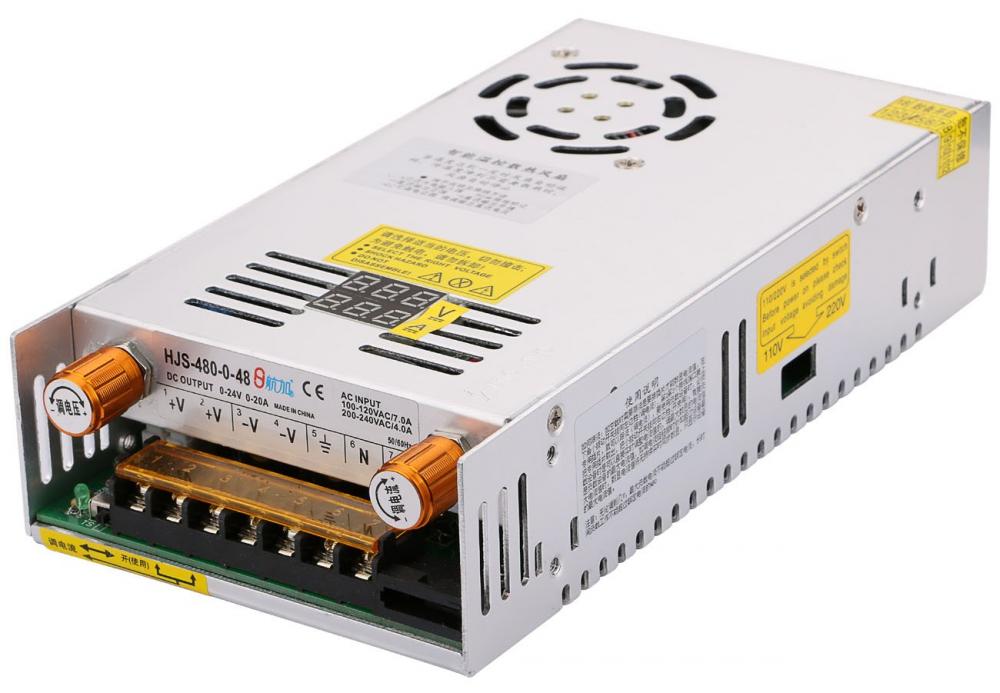

Hace meses encontramos estas fuentes, ajustables desde 0-48v y ajustables tambien en la salida en lo que a potencia corresponde. Sirven para intercalar un pwm y cargar con él, tanto baterias de 24v como de 12v, realizando la carga convenientemente, segun el pwm instalado.
Como se ajustan en lo que amperios corresponde, se le puede indicar que por ejemplo, solo entrege 8A en vez de 11 que es su maximo, o 7, o 6, como cada uno considere, lo que permite que no se caliente en absoluto. Ademas, su ventilador esta ajustado de fabrica, para que apenas se caliente, empieza a trabajar, y mantenga una temperatura mucho mas que razonable. Despues de horas de uso, al 50% de su capacidad, practicamente esta fria. Lo que da seguridad, y fiabilidad. Hemos probado otras que cuando estan 20 minutos a su maxima capacidad los transistores salen volando.
Tambien se puede usar para mantener una tension muy estable en una bateria, tanto si estamos sacando o no carga de esta.

Archivo adjunto 20195

https://m.es.aliexpress.com/item/328...20A-0-48V10A-0.
Claro. He probado meanwell,varios modelos y tampoco. Solo estas me funcionan perfectas, ademas de poder ajustar la potencia de salida. Para que las usas? Mantener la bateria a 27?

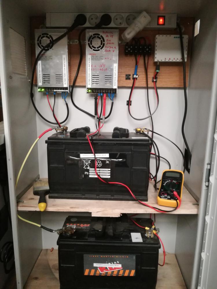

Un ejemplo:
Archivo adjunto 20235
Aqui tienes un mikrotik pequeño, quien alimenta 3 radios. Mas simple no puede ser.
Aunque estas fuentes no valen. Si tienen que entregar su maximo durante 4 horas, los mosfet se van al otro mundo y te quedas con el culo al aire. Las voy a sustituir y ademas, poner un pwm de 30€. Y las nuevas fuentes...ajustadas a la mitad. Me da igual lo que tarden en cargar las baterias si "algun dia" falla en ac, que si lo hace, es unos minutos. Hasta que el vecino levanta el magneto, ji ji.
Si vas a preguntar para que son las regletas, sirven por si algun dia quiero cambiar baterias o hacer algo, conecto una fuente a la regleta de electricista, y puedo soltar lo demas, sin cortes.
(tu ya sabes).
Y el tester, para revisiones de mis compañeros, que nunca recuerdan donde tienen el tester.
Hay uno en cada repetidor, así no hay excusa.

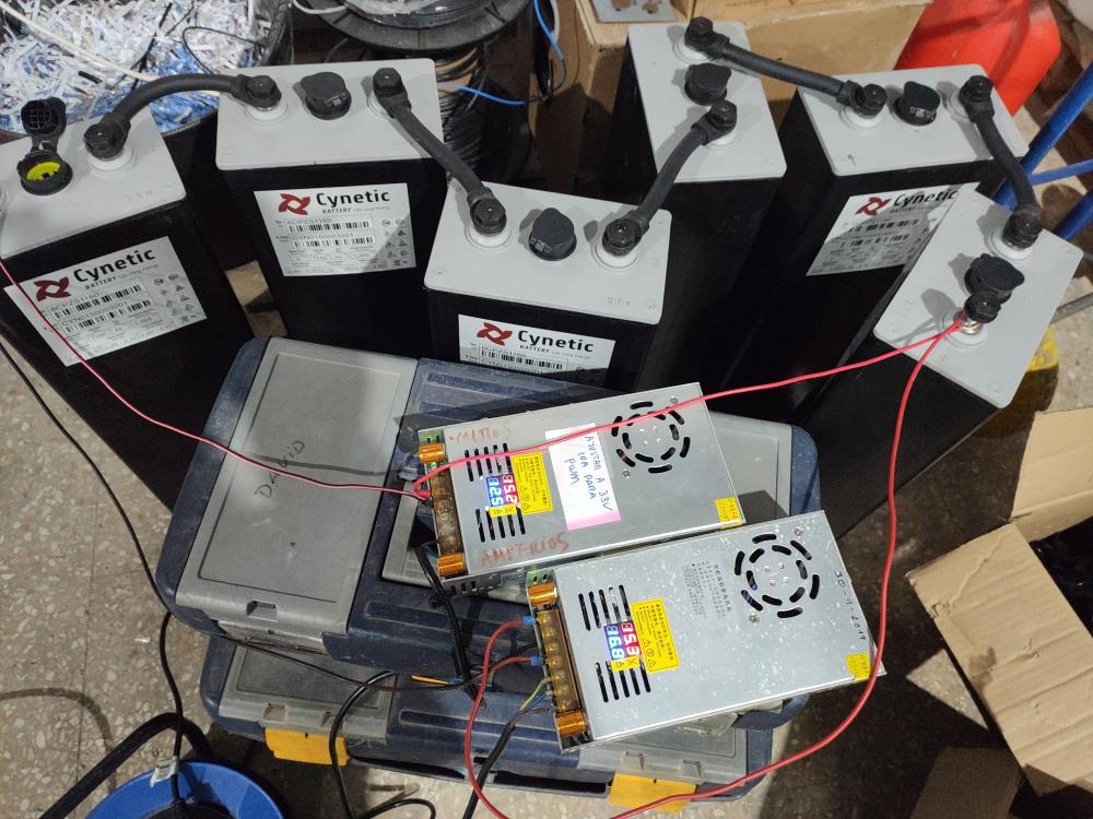

3 años despues seguimos usando las mismas fuentes, y muy bien.
resistentes, ajustables y muy ventiladas, es que estan frias despues de horas de uso.
Solo por renovar el post y servir de ayuda.
Archivo adjunto 25984
Archivo adjunto 25985

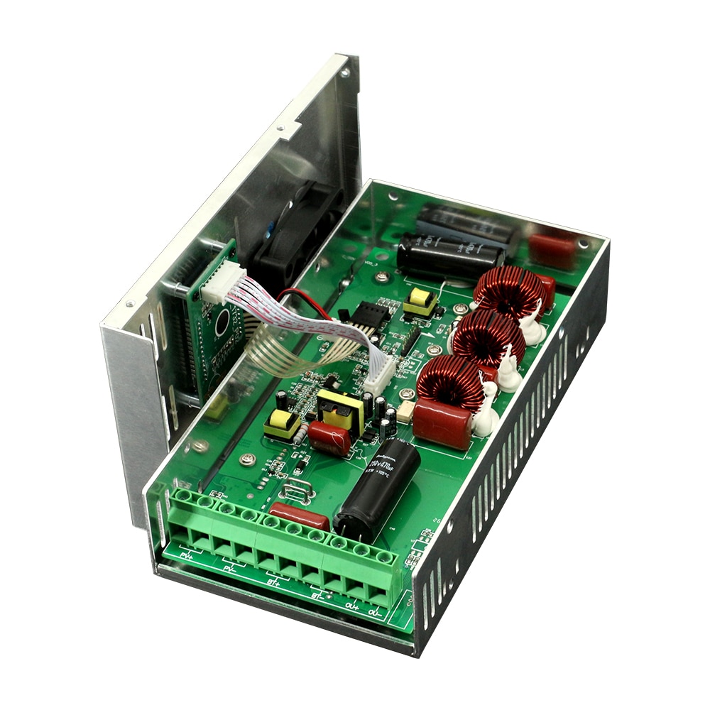

muy interesante e instructivo este hilo, gracias , esas fuentes se parecen un monton a estos reguladores ,teneis alguna foto por dentro?
Archivo adjunto 29104
Archivo adjunto 29105
Solo se parecen o son iguales en lo que a la caja de aluminio corresponde, pero por dentro.....no tiene nada que ver.
Las cajas.......las usan muchos fabricantes y tienen unas dimensiones y diseñor generales.
Luego cada uno.........por dentro.............
